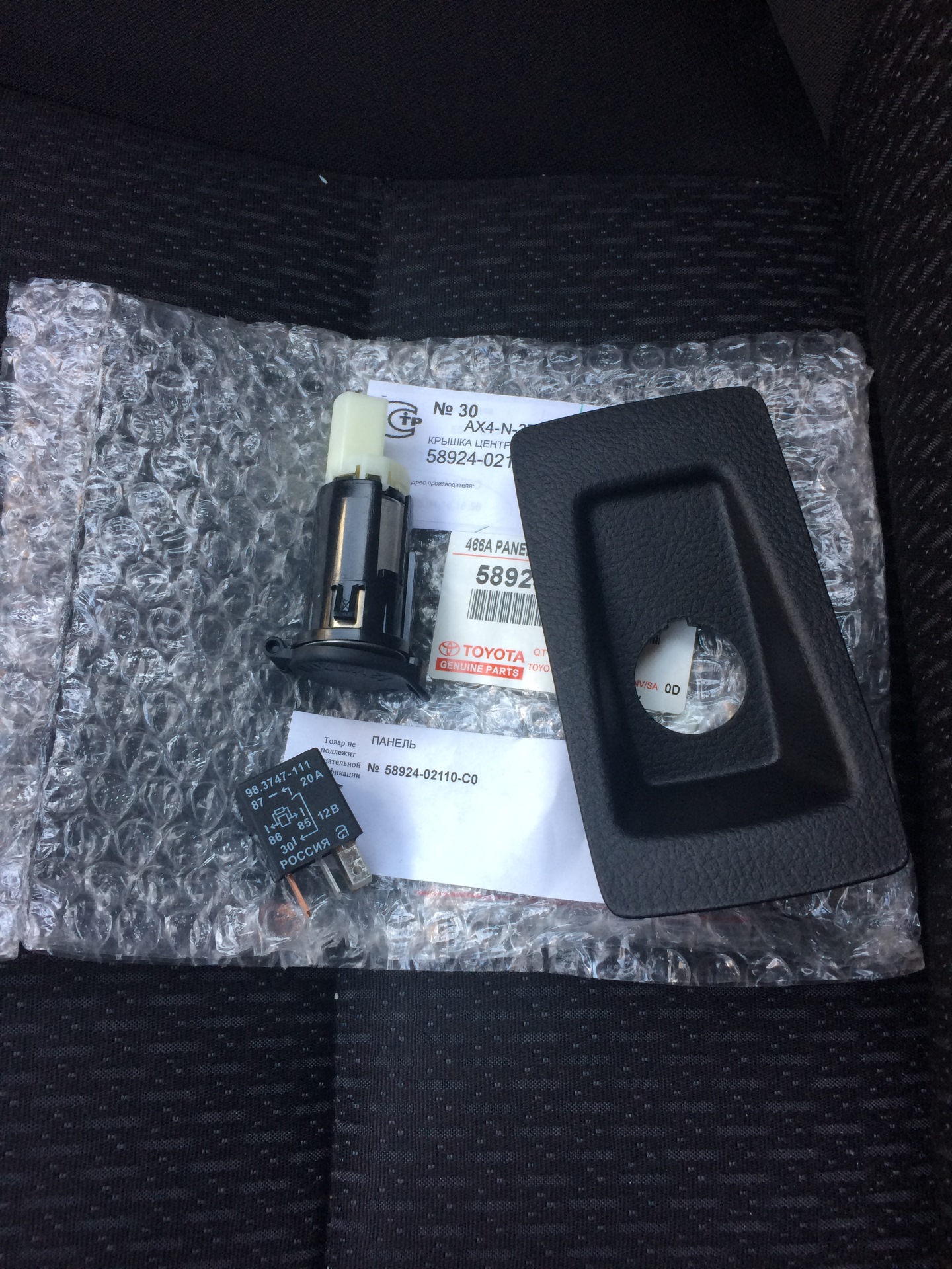

Запчасти на фото: 983747, 5892402110C0
Привет всем, знаю что не первый и не чего нового не открыл, но хочу поделится проделанной работой. Гнездо прикуривателя (Toyota 85530-42010) и Заглушку (Toyota 85535-30020) заказывал в exist-е, Реле (ГАЗ 983747111) брал в autodoc-e, а Заглушку в подлокотник (Toyota 58924-02110-C0) заказывал у ОД и ждал больше двух месяцев. Ну вот и все на месте!)

В тексте у вас 58925-02110-C0 а на фото с цифрой 4(58924…)
Возможно был не внимательный при написании текста, спасибо что сказали, исправлю!)

Подскажи а какое гнездо нужно заказывать в прикуриватель в передней панели, включил компрессор и все хана.предохранители все целы
По ходу они одинаковые и с переди и с зади 85530-42010, но не точно, отправил запрос, как ответят дам знать.
Да, спасибо
Ответ менеджера- "Не устанавливается на данный автомобиль";))). По мне они идентичны.
Понятно

Чтобы добраться до гнезда релюхи нужно ли снимать приборную панель?
Да;)
Спасибо. Удачи.

А можно по подробней как подсоединить? Не совсем понятно в каком месте установили реле и для чего? Потом вопрос по проводке к задней розетке в подлокотнике: Она штатная уже проброшена? На всех комплектациях? То есть разобрать подлокотник, подсоединить болтающийся там без дела провод к розетке и вставить реле?
Да все правильно! Проводка есть но на реле и гнезде сэкономили. Делов на 20 мин. разобрать и подключить только
Где можно почитать, как снимается заглушка в подлокотнике, где должна стоять розетка (на последней фотке)
Не знаю, я с верхней части задел плоским пластиковым инструментом, там нет нечего сложного.
понял, попробуем
