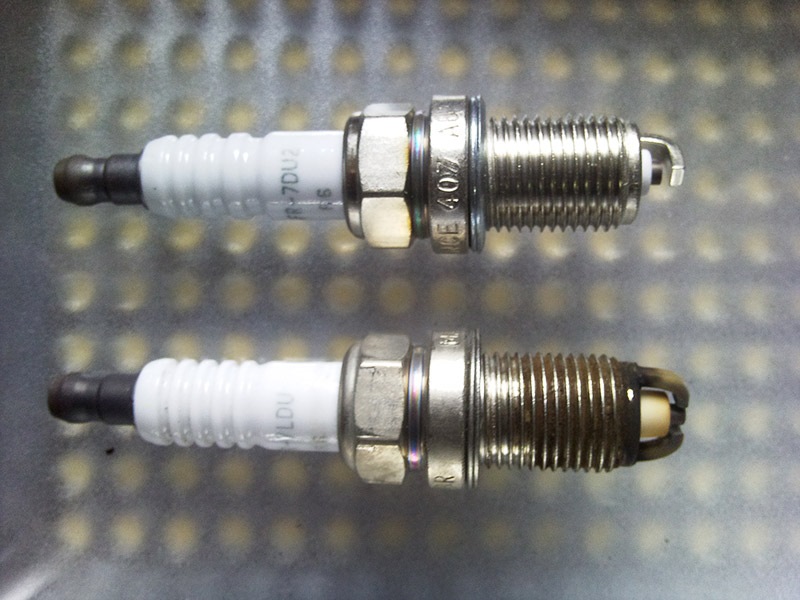

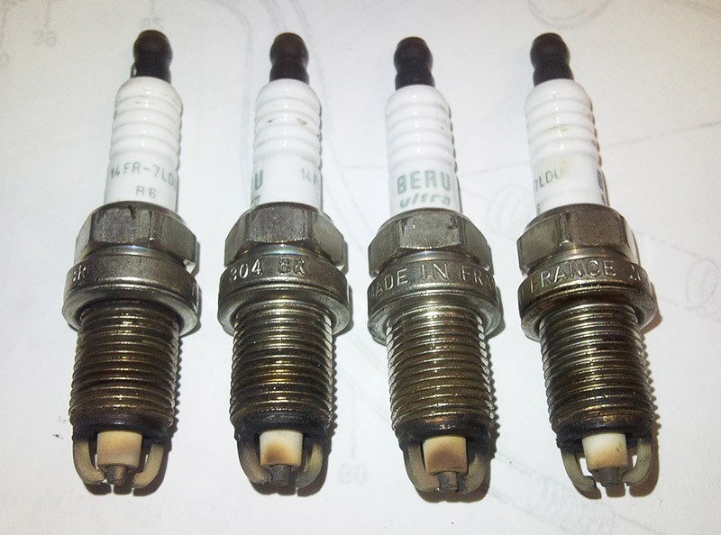

Под замену так же пошли свечи и топливный фильтр, который несмотря на фазу 2 моего Мегана, оказался под днищем, а не в насосе. Это весьма радует. Для бензина поставил фильтр Kneht-Mahle KL248.

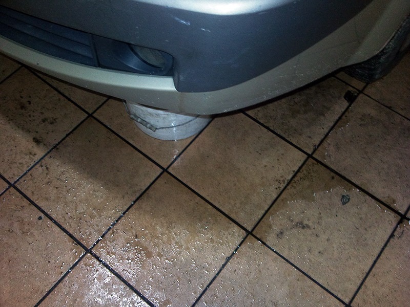

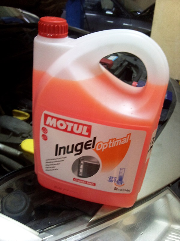

Вот теперь я впервые залез под пластик и увидел, что в расширительном бачке нет антифриза! После слива оказалось, что его там ВООБЩЕ НЕТ. Слилось примерно 4-4.5 литра какой-то прозрачной жидкости, скорее всего воды. Но учитывая, что пробег из Пскова не принес проблем связанных с перегревом двигателя, я сразу сделал вывод, что движок этот гораздо более "холодный" чем у Ровера с аналогичным 1.6 объемом и мощностью 113 л.с
Я изучил какой антифриз сюда можно лить, и по классу подобрал Motul Inugel Optimal, но только его цвет судя по всему отличается от того, что был там ранее. Естественно залит он был после промывки химией и прополаскивания водой. Канистра была на 5 литров и этого не хватило, чтобы попасть жидкости в расширительный бачок, но я прикинул, что зимой перегрева можно не бояться и только в начале весны долил ещё 1 литр до нормального уровня.

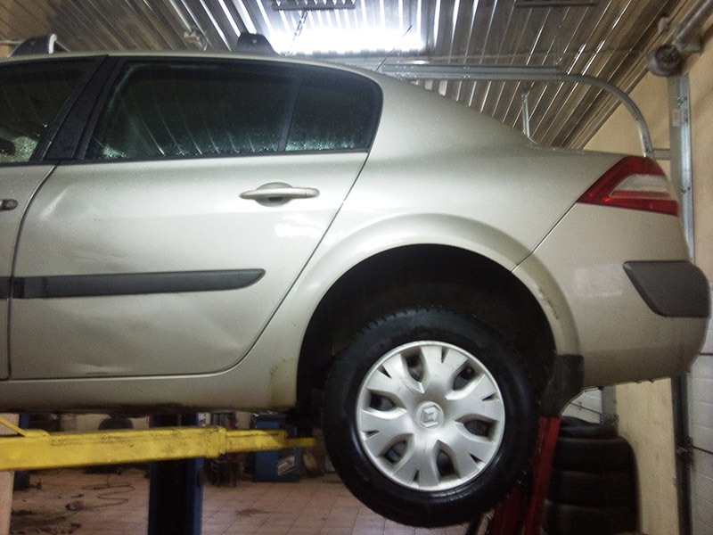

В ходе осмотра машины на подъемнике глобальных проблем по подвеске не нашли, но 2 сайлента передних рычагов определили под замену — от них чувствовалась расхлябанность при движении на не очень ровной дороге и на большой скорости.
Состояние кузова имело некоторые дефекты, но назвать критичными я их не могу) До сего момента так и езжу — коррозии не появляется и это супер.
Ну и самый говнистый момент — ступичный подшипник под замену… А оказалось, что здесь он совмещен с томозным диском и кольцом ABS… В общем мудрить я не стал и решил заказать все в сборе и на оба задних колеса.
В процессе осмотра также обнаружил, что двигатель можно пошатать одним пальцем — нижняя подушка раструщеный труп. На тот момент мне казалось, что заменив подушку я избавлюсь от потряхивания на холостом ходу… Это было логично, но увы не так…
