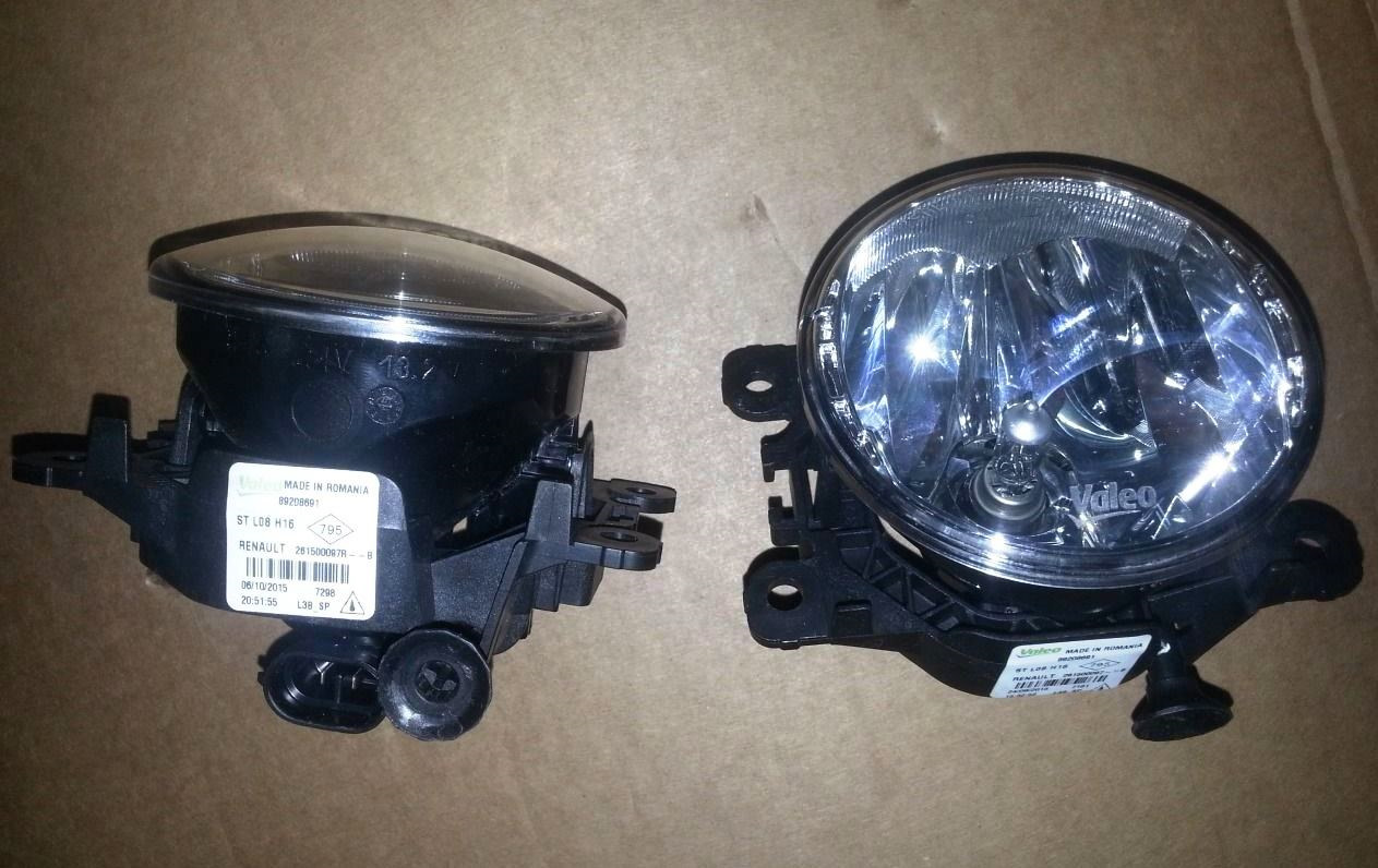

Задумался об установке передних ПТФ. К официалам обращаться с этим вопросом не вариант.

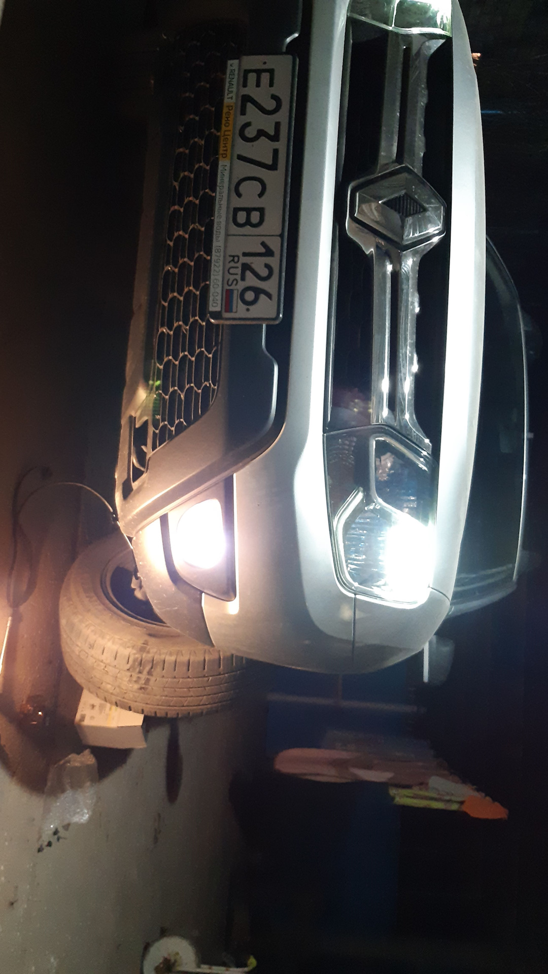

Итак, для самостоятельной установки ПТФ на рестайлинговый Renault Duster нам понадобится:

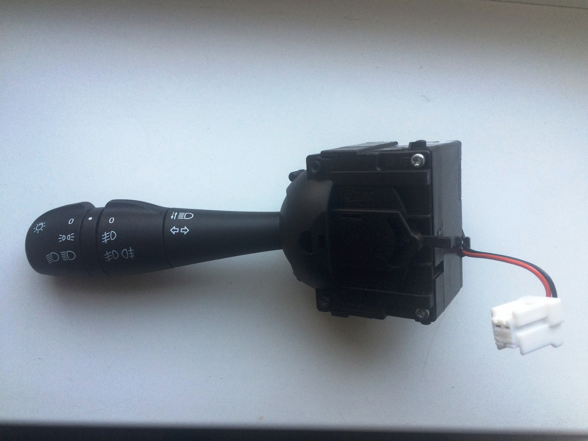

1. Подрулевой переключатель левый 8201167981. Спасибо пользователю turun с форума duster-clubs.ru

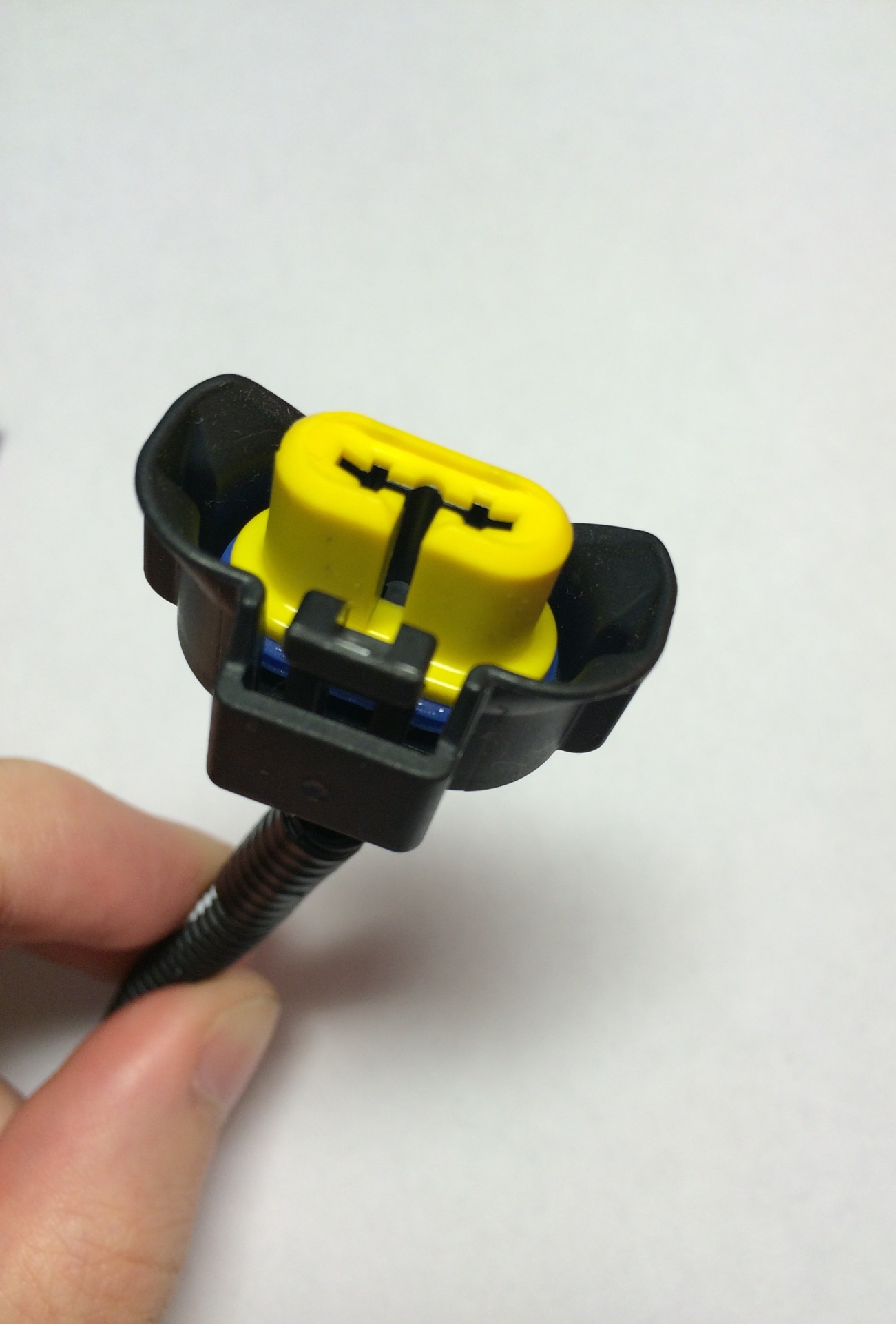

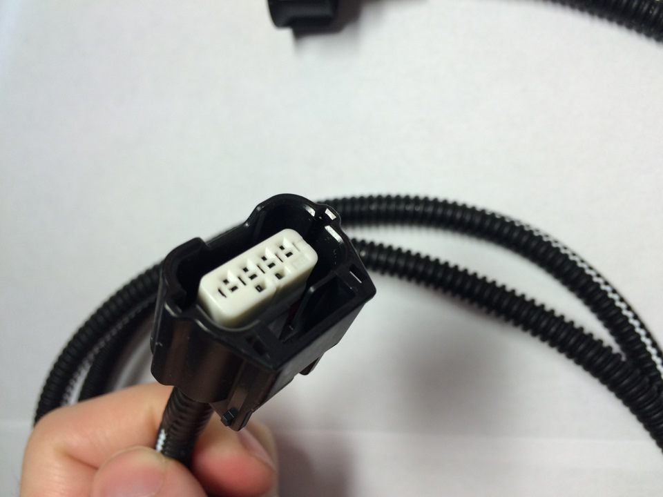

2. ПТФ Valeo 261500097R. Левая/правая одинаковы. Спасибо пользователю notnark
3. Проводка ПТФ 240707566R. Спасибо пользователю notnark

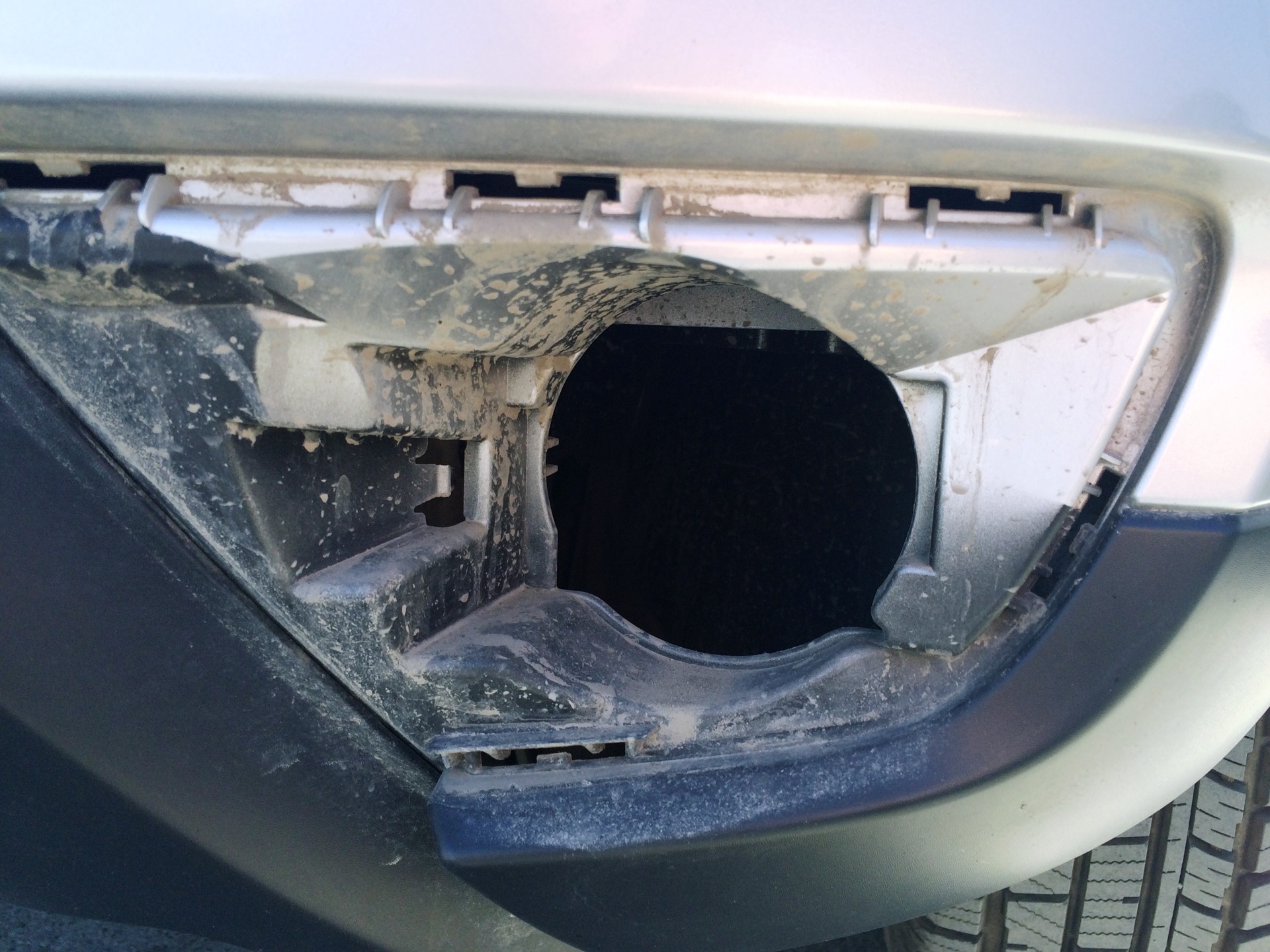

Особо хочу отметить, что на рестайлинг никакие кронштейны покупать не надо, посадочные места уже есть.
Бампер резать не надо. Нужно резать две съемных накладки на нем.
Номера правой накладки: 261A23831R, 263316044R
Номера левой накладки: 261A35148R, 263361007R
Спасибо пользователю MaxxxPower
Продолжение следует…

Вот спасибо, благодаря вашей публикации понял что мне надо и заказал. В частности жгут разветвитель на птф 👍🏼👍🏼👍🏼👍🏼
сколько вышел подрулевой выключатель?нашел за 2950р
Не помню, уж 4 года как прошло. Где-то в районе 1500-2000
DAGY
Взял на разборе на Авито за 900р.
цена для меня не имеет значения, главное результат, я просто не искал с разборки ничего мне принципиально новое надо.
Добрый день! В чем их различие? Номера правой накладки: 261A23831R, 263316044R
Которая 831r уже имеет вырез под ПТФ с завода, а 044r глухая
Спасибо большое. Все так хорошо объяснил. Электрики сказали установка 1500-2000 стоит. Решил поставить сам. Час времени ушло на все
Спасибо всё доступно объяснил, я на отцовский хочу поставить depo
Чем резали накладки?
Бор машинкой с зубным бором выточил

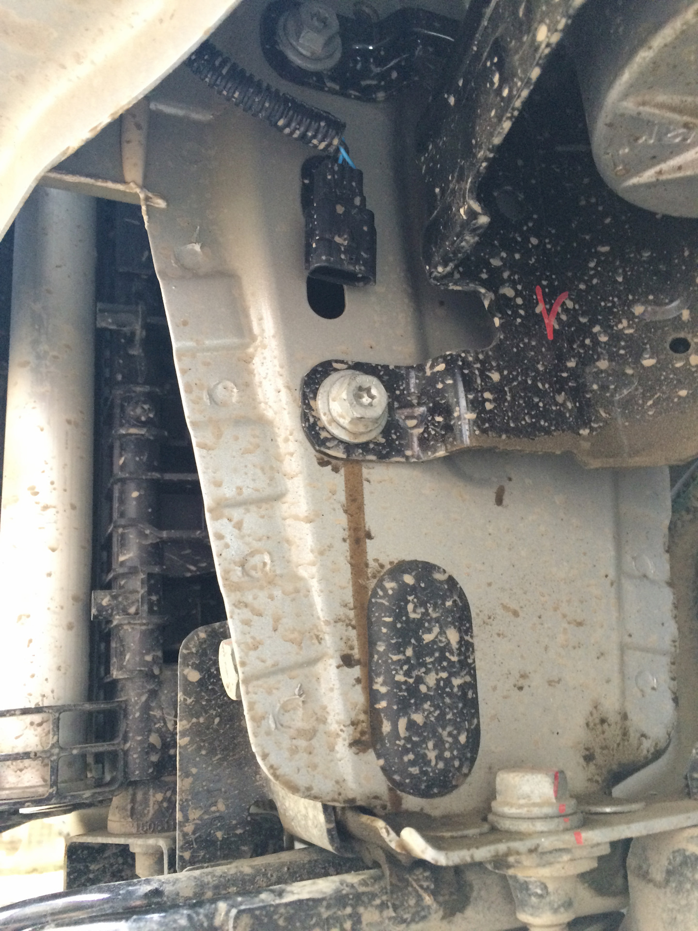

Вот беда. У меня в аутентике нету стандартного разъема для подключения ПТФ (того, который под бампером).
Наверно, придется колхозить самому.
Салют! Как решил проблему?
