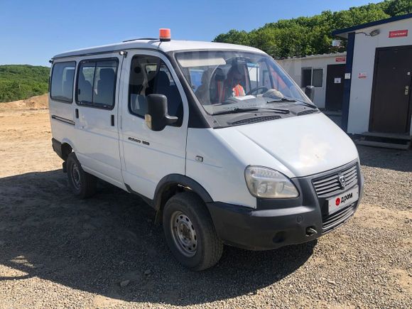

ну всем спасибо за совет — надо брать вставку длинную и ставить вместо короткой заводской
внимание вопрос: варить или не варить
мнения разделились…
если варить, то где?
одно радует опять перетряхну подвеску))((
— а яма точно нужна обязательно?
кстати знакомый подогнал пружины, уверяет соболиные.но пять рисок!
пять! Карл! даже продаван в магазе впал в ступор

Ставил без ямы, с ней конечно поудобней. ))) А насчет пружин, у меня так вообще без рисок были. И очень жесткие.
Нормальный сварщик знает как надо вварить, не поперёк, а то в месте сварки рама ослабнет.Заплата просто скрепит обратно трещьену и не даст ей дальше ползти.А вставки усилят это место ещё больше. Я без всякой ямы ремонтирую там места хватает ползать под ней.
