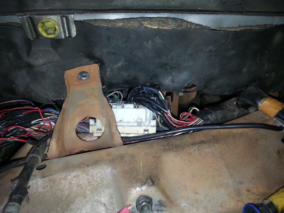

Итак таки забрал я авто с сервиса, отдавал я ее туда как все знают из за лобового стекла, оно благополучно установлено и теперь красуется на месте старого. Таки начались поиски проводов связаных с управлением зеркалами все таки как бы не хотел тот плохой человек который коротнул проводку зеркал все это дело спрятать, у него ничего не получилось… Вот так все выглядело после того как я снял изоленту со всей косы прямо над рулевой колонкой:

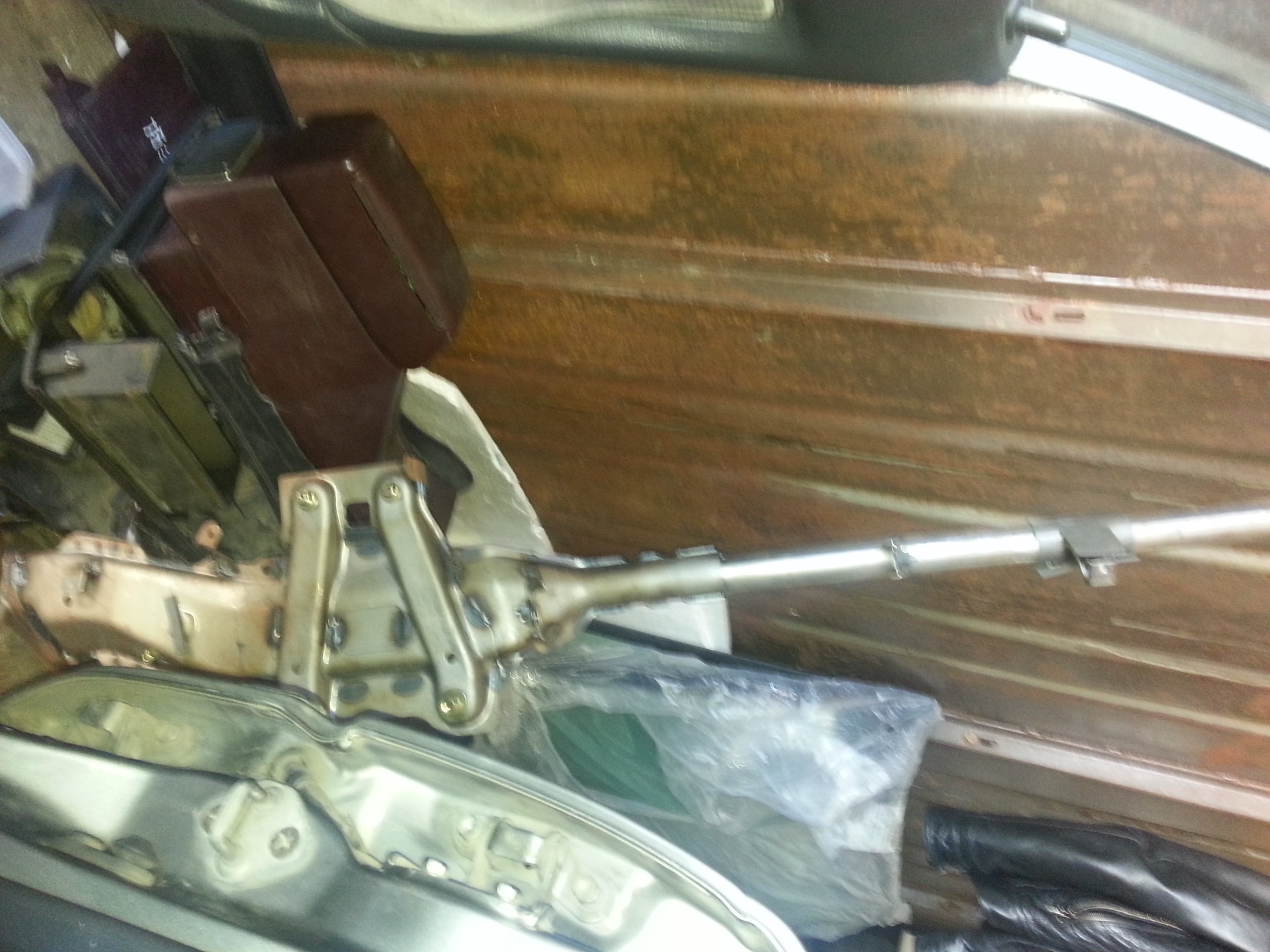

Для удобства была снята балка (не знаю как называется)
а вот так выглядела фишка про которую я писал в самой первой статье про стартер www.drive2.ru/l/9000450/ была эта фишка не на освещение как мы думали а как раз на зеркала.

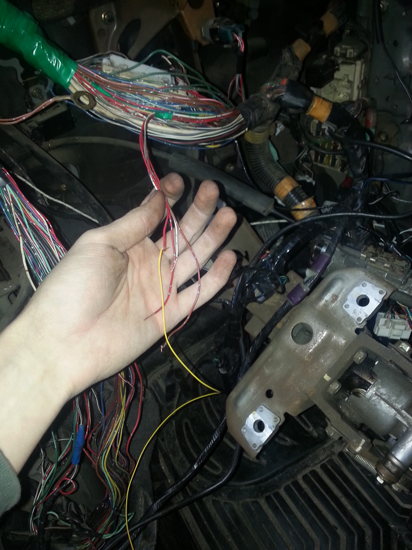

С правой стороной я как то быстро разобрался, оно и складывается, и регулируется, и внешне целое. Концы на регулировку правого зеркала были выкушины почти на всю длину, удачно мне попалась кипа заизолированых проводов некуда не идущих, как оказалось это были концы на правое зеркало. Как говорят в мурзилке на регулировку правого зеркала идут : Красно-зеленый, Коричнево-красный, Красный, Черно-белый. Из них нам понадобятся: Красно-зеленый, Коричнево-красный, Красный.
Вешаем на них провода любые другие подлиннее (у меня к сожелению не было длинных и я сделал с обоих сторон до середины торпеды, потом куплю фишку на разборке и доведу до ума) приносим АКБ, цепляем Коричнево-красный на минус (по мурзилке общий минус для обоих зеркал) красный на плюс. И О ЧУДО ЗЕРКАЛО РЕГУЛИРУЕТСЯ НА ВЕРХ (как я был счастлив, не передать словами) проделываем тоже самое только меняем местами провода. Зеркало регулируется вниз (КРУТЯГ). Соответственно вешаем Коричнево-красный на минус, коричнево-красный на плюс ОП поехало вправо, меняем полярность: поехало влево (РАБОТАЕТ КРУТО я счастлив как слон). с левым зеркалом точно так же =) только провода светло-зеленый и синий ( все точно так же работает)
Ну а тепер про причины коротнувшей проводки или почему я не буду делать складывание зеркал. Собственно суть в чем? Дай думаю посмотрю, складываются зеркала или нет? Цепляю фишку правого зеркала на АКБ На складывание Зеленый и Желтый (в Мурзилке нету) ОП поехало я опять счатлив=) На раскладывание Зеленый и Синий ОП поехало (я получаю оргазм) Думаю ну зае***ь не надо ничего покупать. ЩАС не тут то было. С позитивным настроем лезу к левому зеркалу метода та же. И какого же было мое огорчение когда вместо того чтоб складываться зеркалу коротнула проводка? Оказалось что вся эта песня с коротнувшей проводкой на зеркала была из за то что левое зеркало на складывание умерло… беда а с такой фичей зеркало попробуй найди! Как я прокленал того кто все это дело сжог да еще и проводку выкусил не пойми зачем… Но собственно я прокинул новую проводку и буду искать фишку… А вот так часть косы выглядит после моего ремонта. Окончательный вариант забыл сфотать
