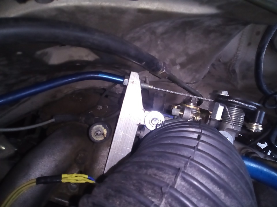

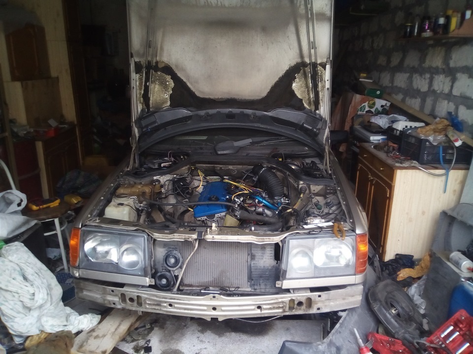

По пути в гараж прикупил 10л 95-го. Залив завел. До прогревочной температуры не дожил, заглох. Ясное дело — бедная смесь. Спс ребятам, что дали прошивки для образца и втыкнул для 2.0л. Зашуршала стабильно. Заодно проверил включение вентилятора (я его сделал управляемым январем) — работает. Очистил логи ошибок (ошибка была некорректной работы ДПКВ), чек погас (на приборке сделал его зеленым), все работает.
Погазовал — работает без провалов. Атомик тюн все показывает отлично. Перепрошивался на месте (предусмотрел в проводке подачу +12В на 47 ногу). Для прошивки и диагностики использовал Vag-Com KKL 409.1
Теперь с чистой совестью можно начинать откатку прошивки
