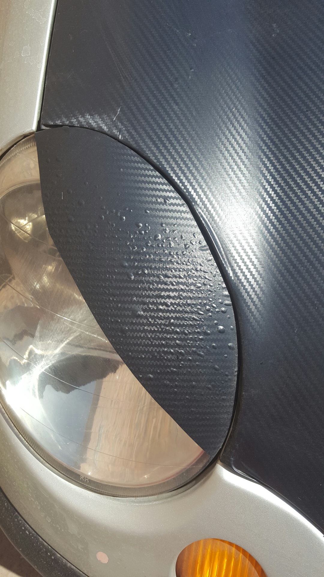

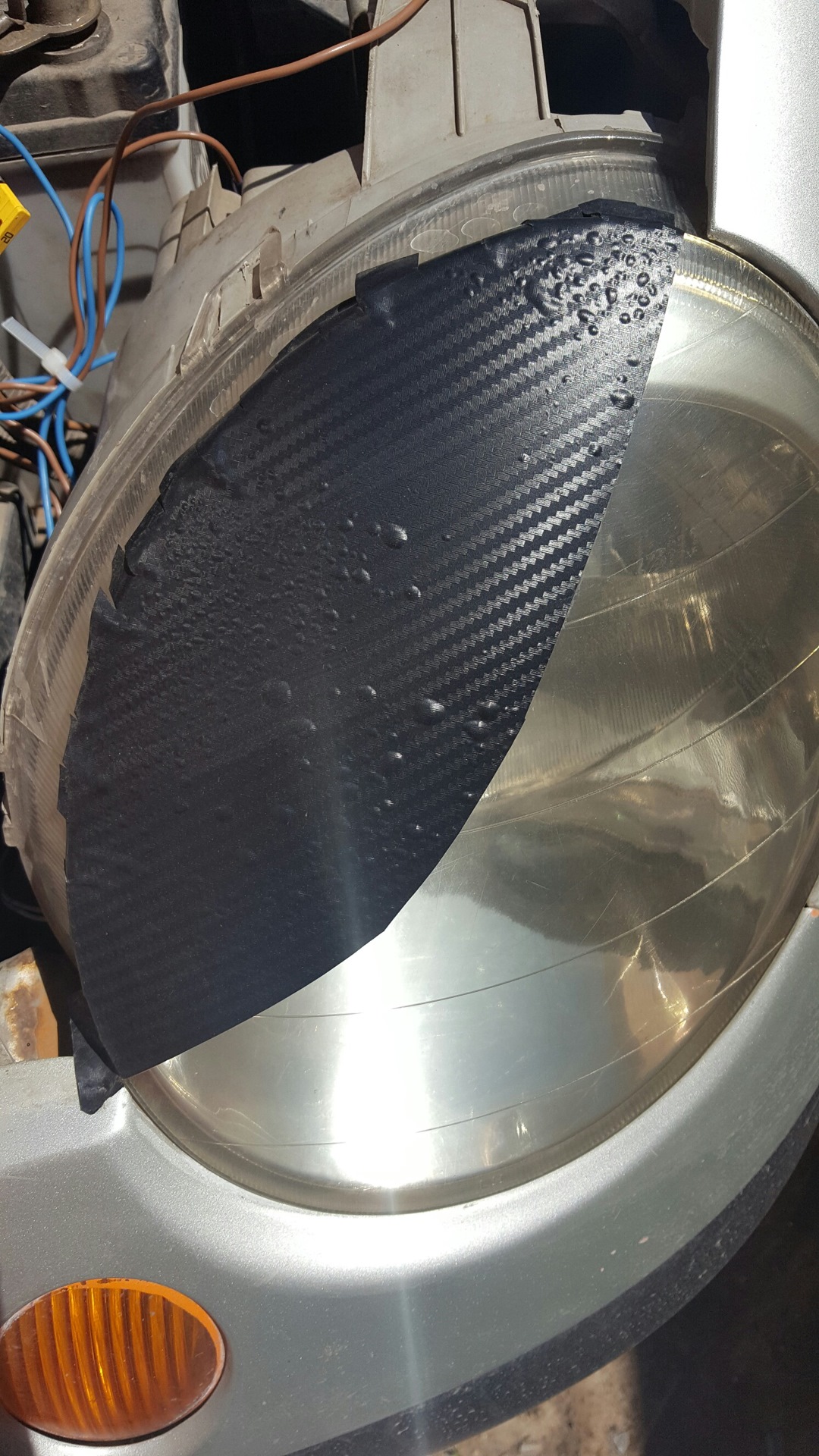

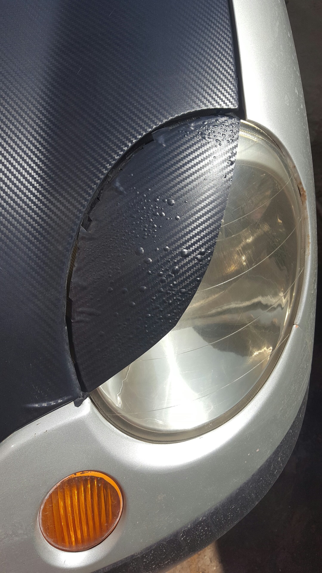

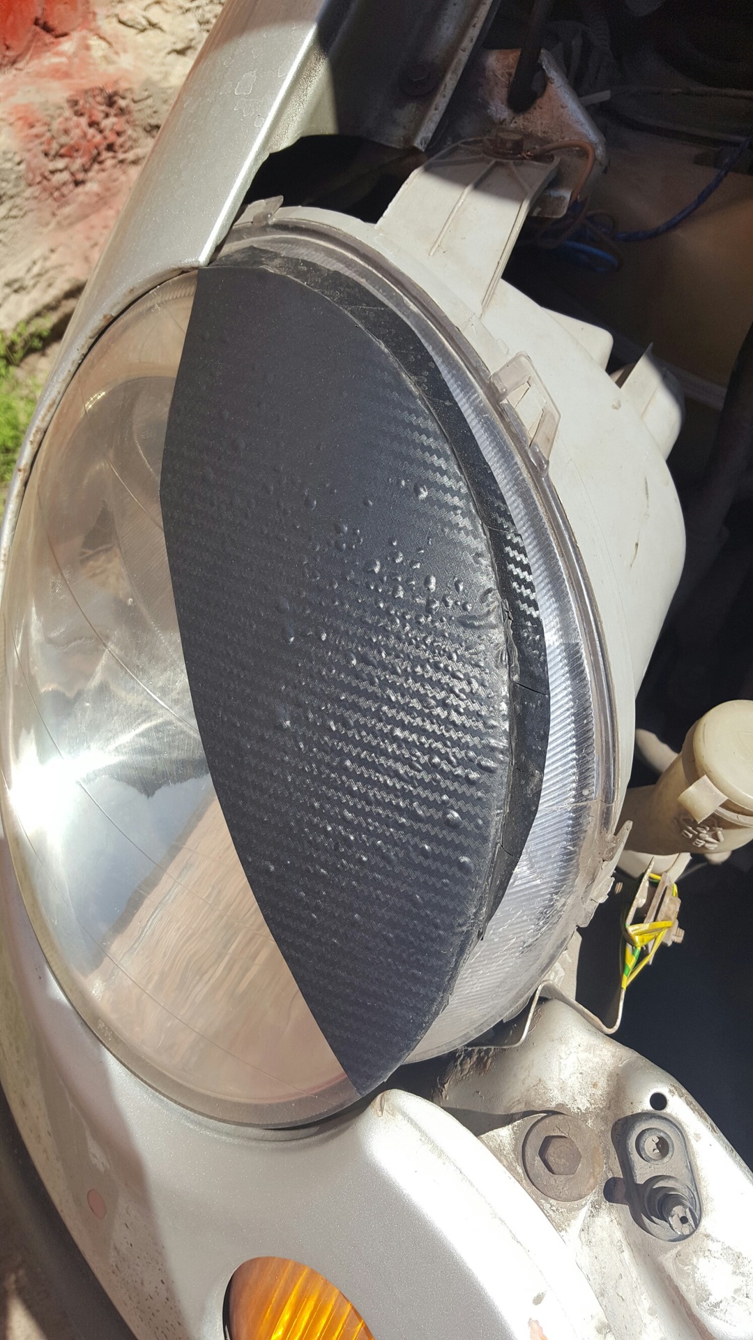

Клеила я плёнку на фары, дабы мой Моть был более злым)) но вот беда — руки, видать, не из того места, и пленка пошла пузырями, и отклеивается по краям (наверно, запас нужно было больше делать).

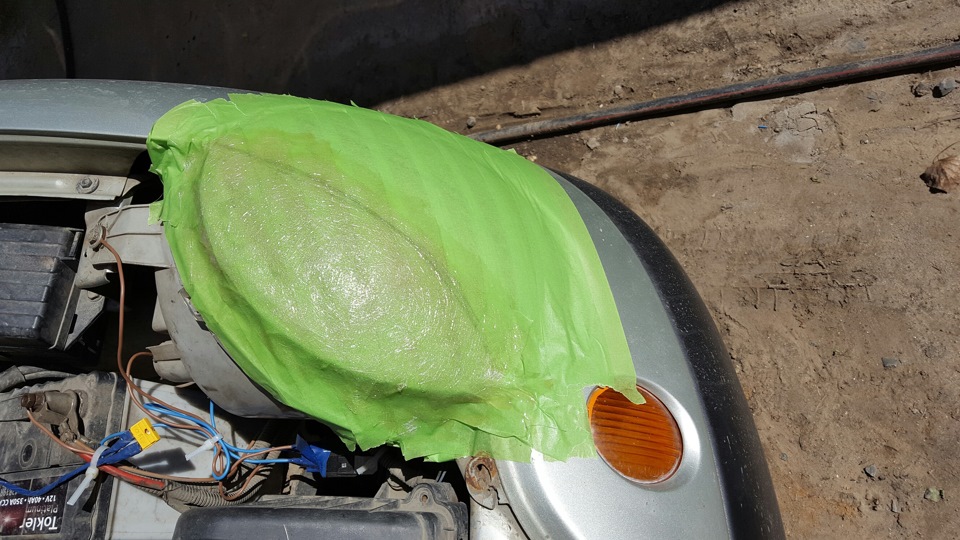

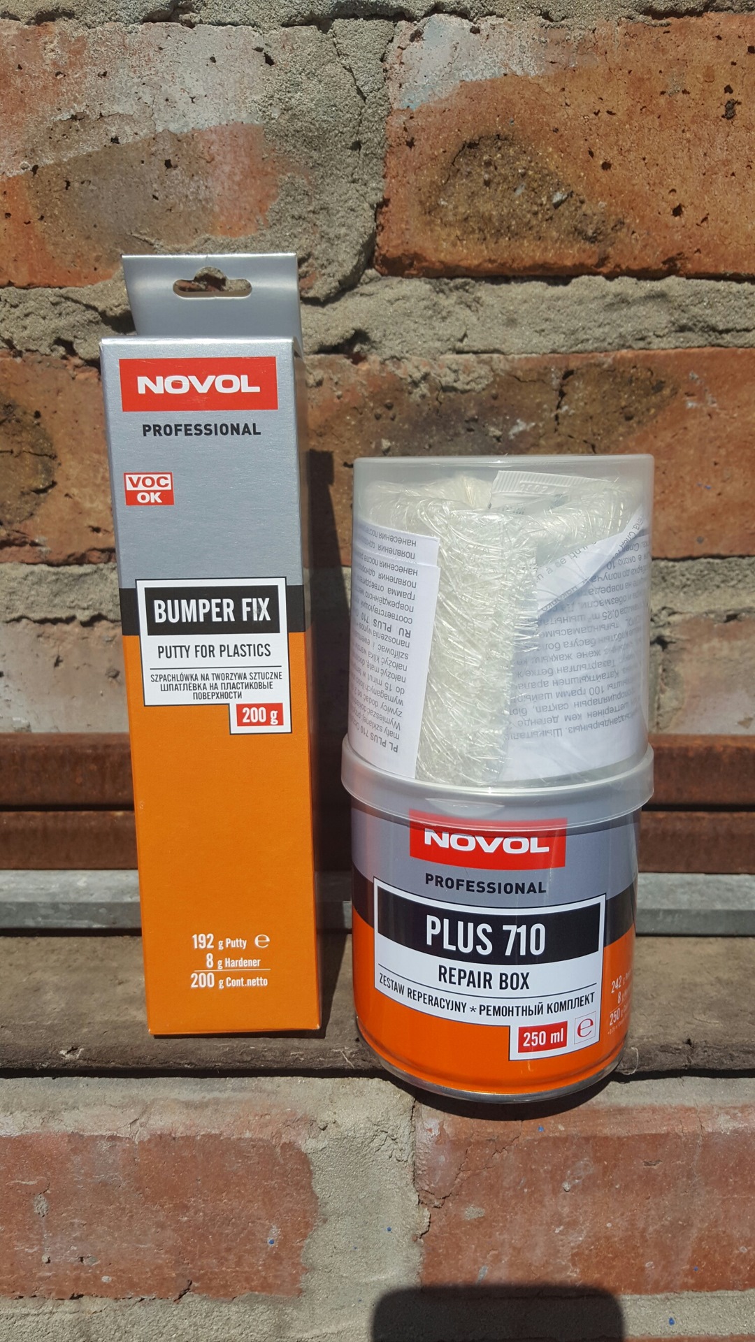

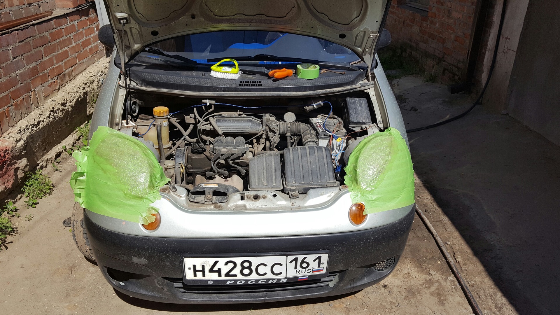

Было принято решение сделать реснички самостоятельно. Поехала в магазин, купила ремкомплект для бамперов и шпатлевку (для пластика дали). Малярный скотч, обезжириватель, кисточка и нождачка у меня были.

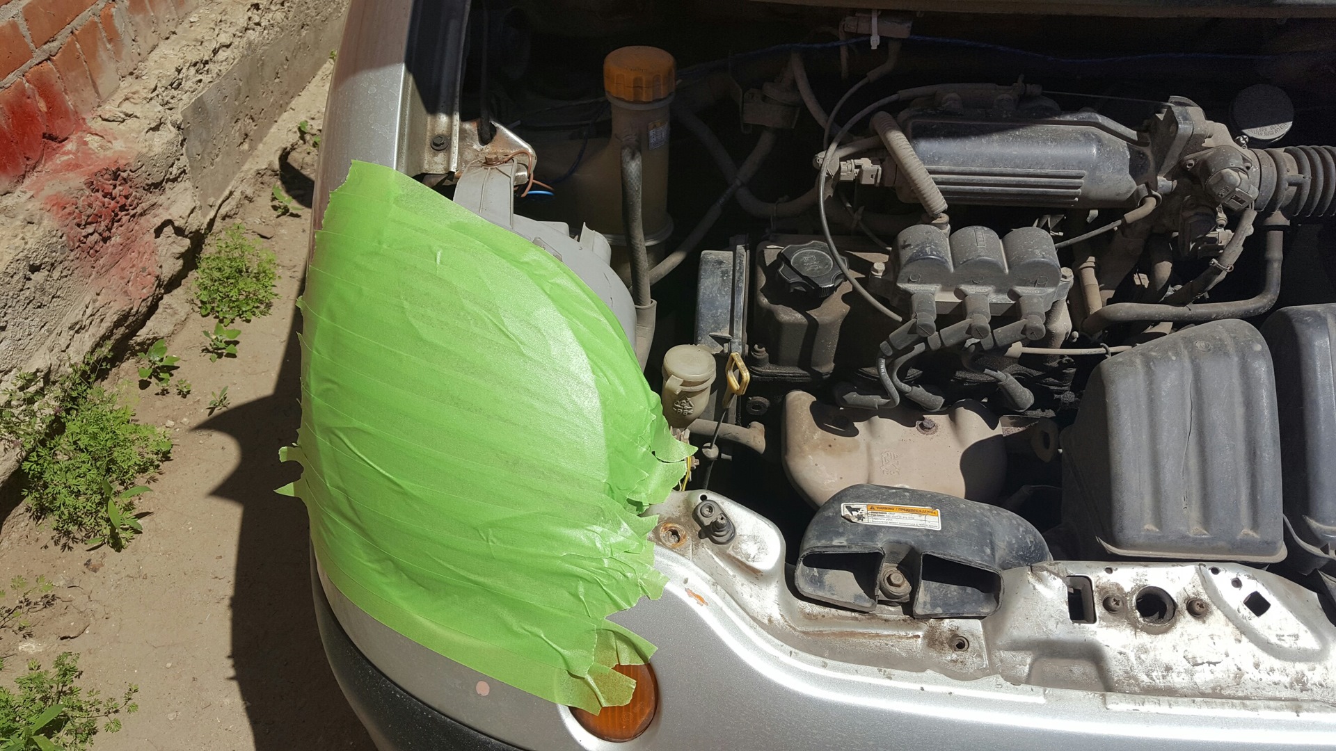

В интернете и на драйве немало постов о том, как делать реснички. Погуглив, принялась за дело. Фары не снимала, решила попробовать без жестких разборок 😁

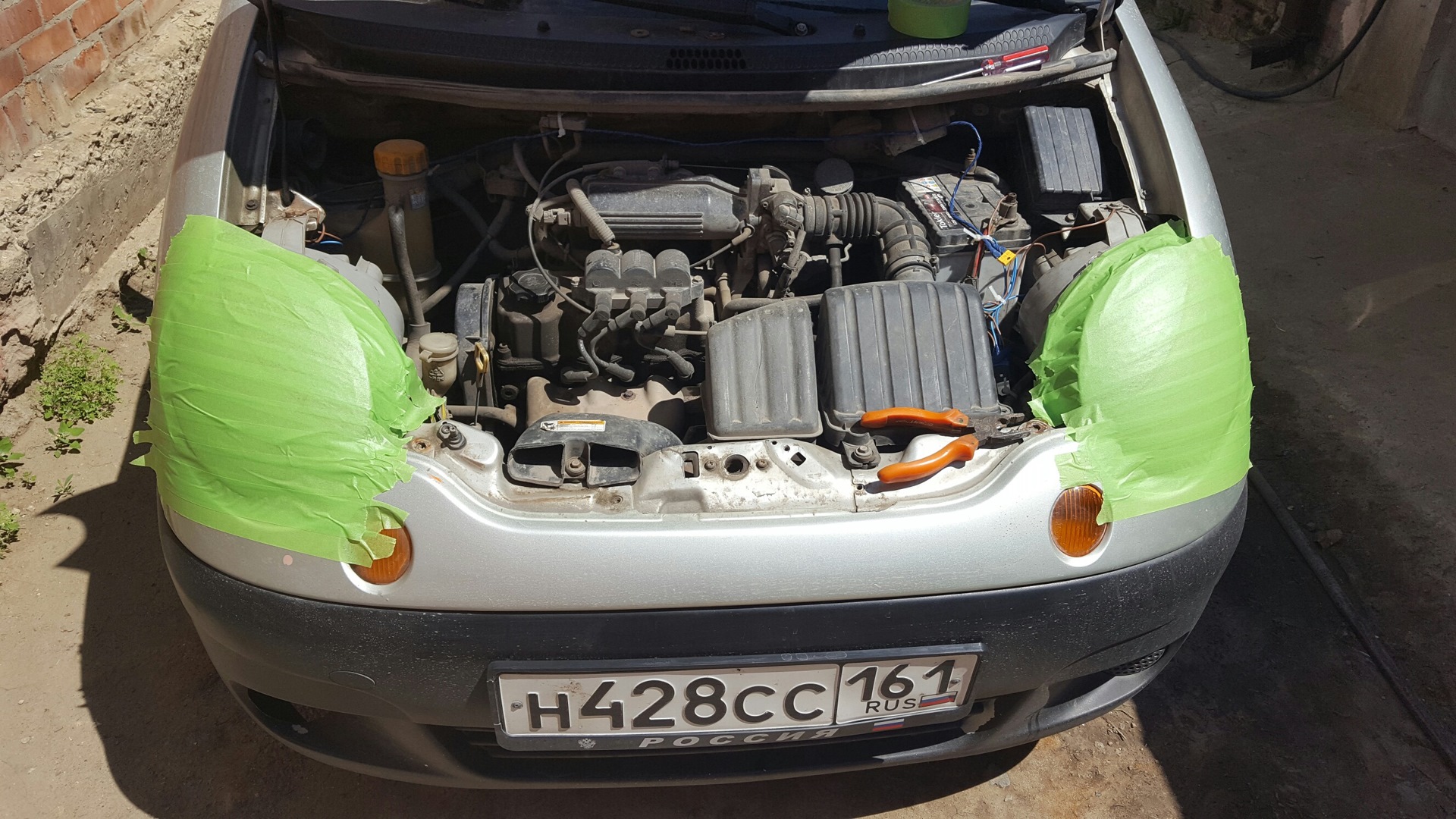

Заклеила все малярным скотчем в 2 слоя. Ремкомплект смешивала "на глазок") порезала стекловолокно на небольшие кусочки и пошла наносить. Делала в 2 слоя (как-то так 🤗).
Сушилось на солнышке, оставила на час, сама ушла кушать да уборкой заниматься))
Сам процесс особо не фотографировала — руки в перчатках липких были) Да и расписывать особо смысла нет — все в инструкции написано)

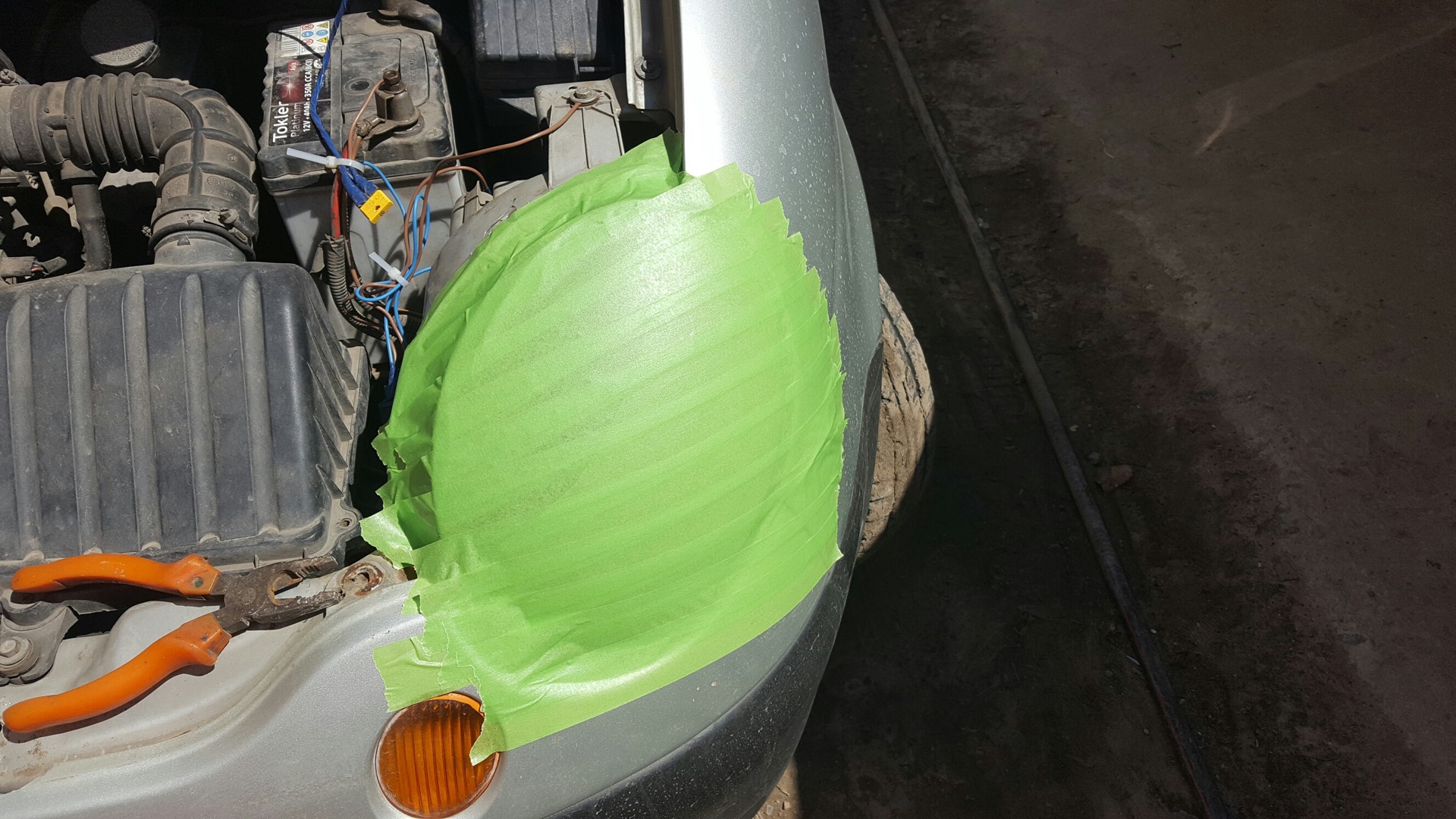

По прошествии часа пошла снимать свой шедевр)) всё просохло, взяла нождачку и начала зашкуривать. Сильно не усердствовала, обезжирила и начала наносить шпатлевку. И тут я поняла, что шпатлюю я так себе 😁
Нанесла 3 слоя шпатлевки, и день подошел к концу) так что до грунтовки и покраски дело не дошло. Но так как хочу сделать все качественно, то особо не спешу. Буду доделывать на следующих выходных 😊

пленку тонкую надо для ентого… и феном ее, феном!
Фен был, да и пленка вроде не толстая… Всё дело в руках и опыте, наверно 🤔😄 капот ей же обтянут, там норм. А фары сама делала и напортачила 🙁
бывает… первый блин всегда колом!
Ничего, дело поправимое, я не расстраиваюсь) а пока идёт изготовление новых ресничек, езжу с "бракованными" 😀
пластик будет?
Та я ж вроде в бж написала — из ремкомплекта для бамперов делаю. Эпоксидная смола + стекловолокно. Далее шпатлюется (с этим у меня проблемы), грунтуется и красится.
супер, жду результат…
На следующей неделе в понедельник или вторник планирую закончить, если не возникнет никаких непредвиденных дел)
