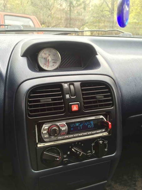

На авто стоит такой блок управления печкой
Для востановления кондюха, надо заменить блок управления кондеем.
И тут вопрос… Какой именно блок брать
Кто знает, как определить какой нужен блок управления?
Буду благодарен любой инфо.

Второй ставь, потому что он работает за счет тросиков, а климат за счет электромоторчиков.
Ну скорей всего второй, не с климатом. Если не ошибаюсь, на климате управление заслонками происходит элекромоторчиками, а на кондее механический привод( тросиками)
Извини за глупый вопрос. Ты регулятор оборотов печки утапливал? Как бы отдельной кнопки нет, крутилка на печку с кондеем одна и та же.
Давил на крутилку, аж пластик трещал
Она вообще нажимается при малейшем прикосновении, значит блок наверно какой то левый стоит.

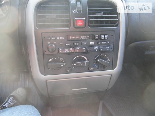

На ручке скорости должен быть значок "снежинка" и светодиод. Скорее всего у Вас с кондеем всем ок, только необходимо найти блок такой же, но со значком кондера. И не в коем случае не искать блок с климат контролем, он совсем другой.
www.ria.com/blok-upravlen…60467310316-20230234.html
Вот такой блок Вам нужен.
Только не мне, а автору))

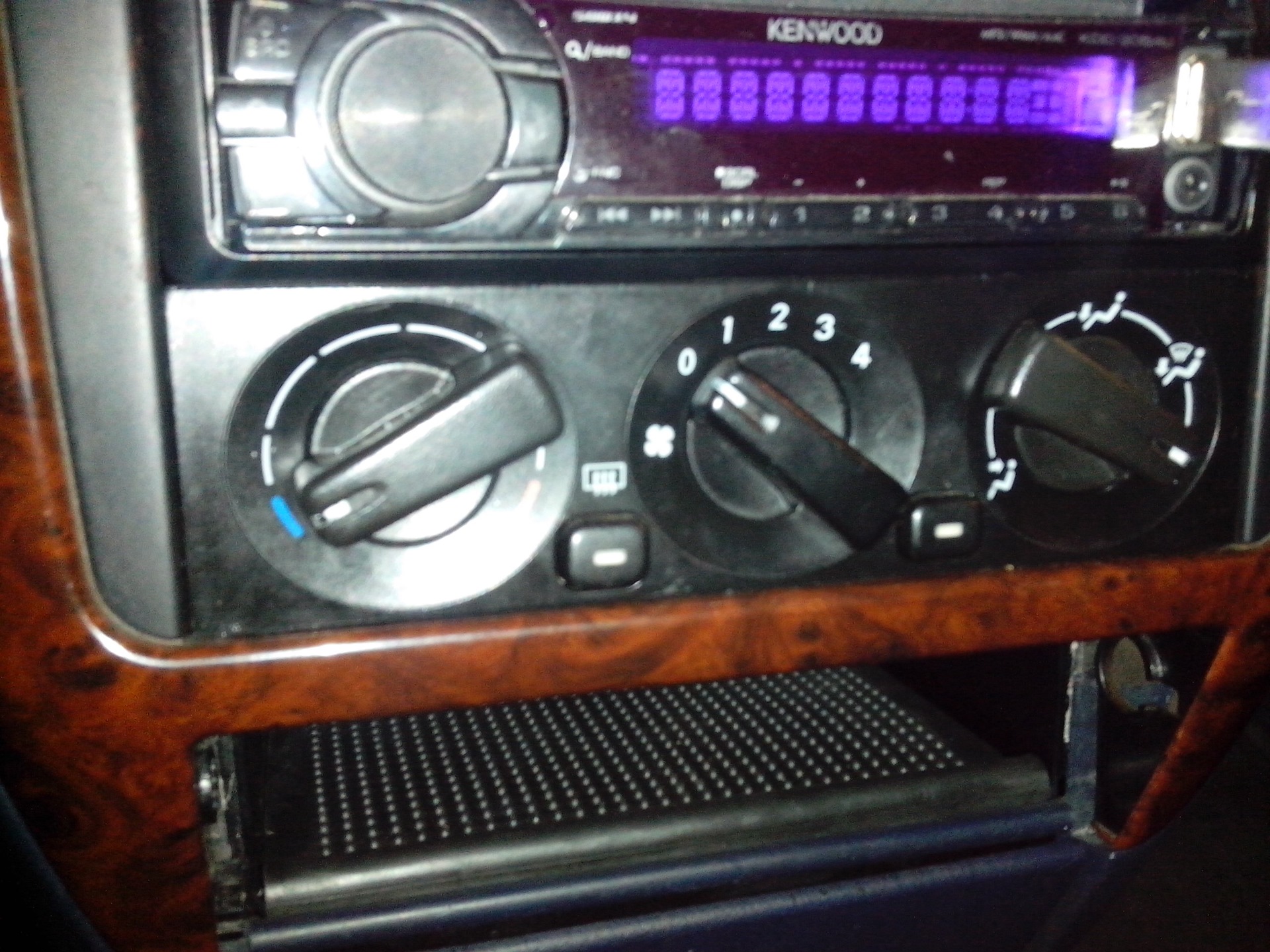

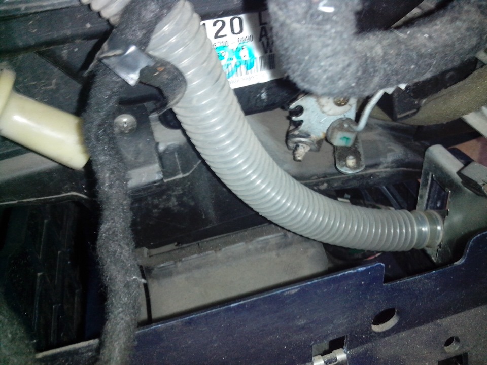

Увы, по каталогам не бьется, что у Вас. Вам необходимо разобрать консоль и посмотреть, что подключено к этому блоку. Если 2 тросика -то надо будет искать обычный блок, если трубка подходит: то блок с климат контролем.
Проблема в том, что есть и тросики, и трубка. Вобшем лютий колхоз…

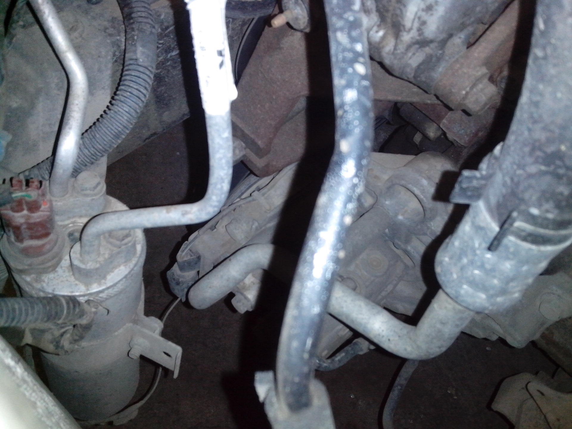

У меня как на нижнем фото, сам буду разбираться с кондеем, у меня какого то соединения не хватает, буду выяснять))
У меня вообще печаль… хз что наколхозил предидущий владелец.
