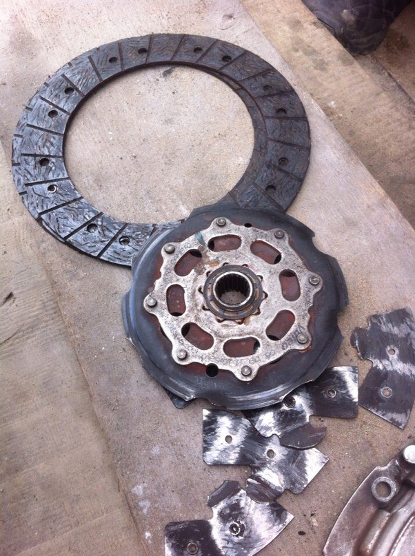

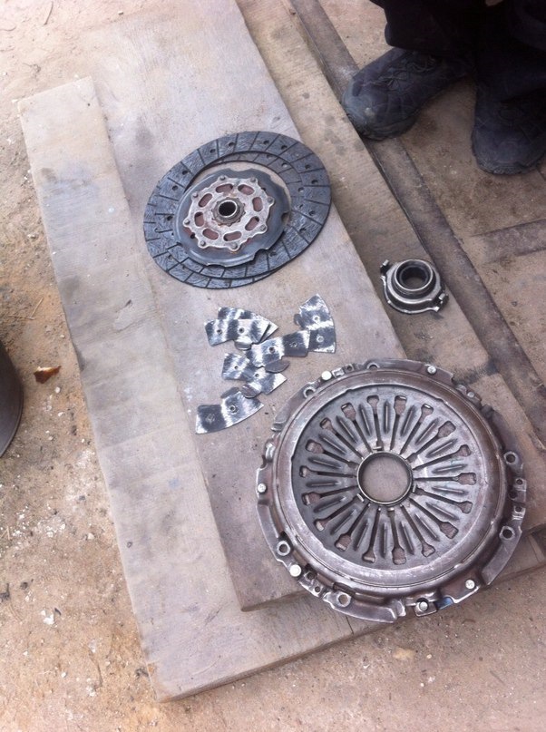

Затолкав ночью альфу, по утряне решено было снять кпп и заказать новую сцепу.

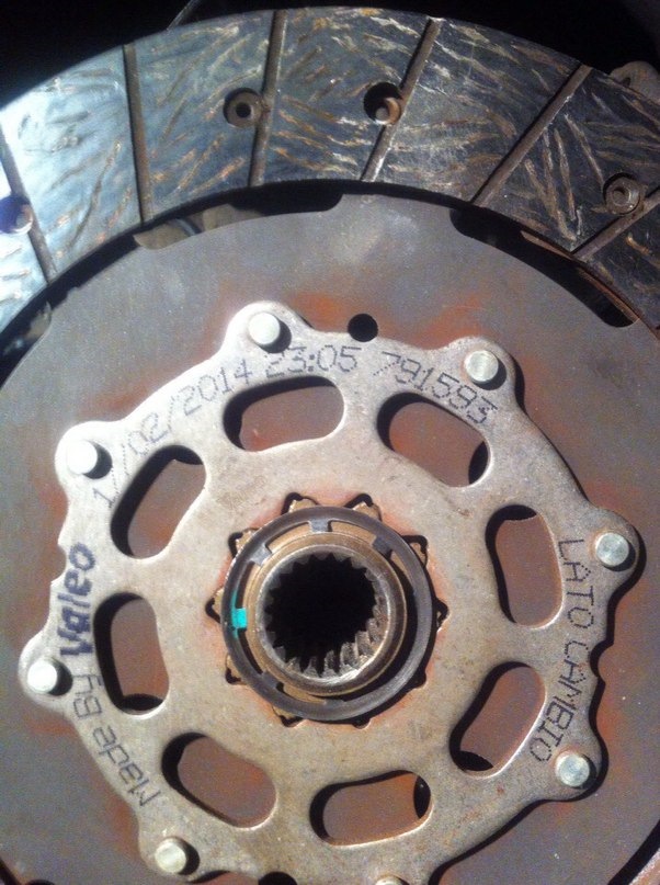

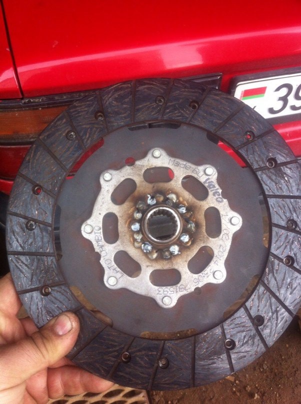

Как видно диск разорвало в таком месте где обычно не рвет. Обычно разбивается звезда. А тут пластины в хлам. Тому была причина…ставил корявый диск…вернее была деформация по металлу как раз в тех местах. Мой касяк. Все от безденежья.

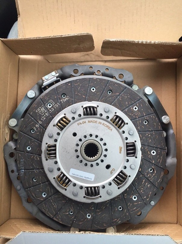

Утром заказав диск, к вечеру пришел долгожданный подарок. Сказали что один касяк что он идет без выжимного. У меня выжимногму 2 недели так что я не расстороился, пока не увидел вот это! Меня пи*ять уверяли, что это имеено то, и что оно встанет, причем какой то механник который альф не видал в глаза. Тут диск с пружинами и с прямым выжимом…найти больше несмоги ничего…вернули гроши…
Выплакав слезы счастья, заливал раны отчания, погнал по знакомым барыгам, продавцам, форумам итд. Никто ничего найти мне так и не смог. сцепа которая всегда была в наличие за 150 долл, кудато пропало, а вернее у поставшиков в РБ ее нету. НАшли в РФ 18 дней доставки и 300 долл) песня! Время не было ждать. Тачка нужна к пятнице. край. На б.у. разборках мне предложили 120 долл, причем состояние 6 из 10? это как? это что за цена? Я б.у. сцепу отдаю даром всем нуждающтимя а тут такое? ВТФ? ВЕМА нашла сцепу за 240 долл на субботу, и то что будет лежать в упаковке хз. На Некрасова в Минске вродь тоже есть одна еденица… По сему сцепа пока ищется.
Приехал в гараж…трясет…на кого кричать хз. Заварил себе жировуху…поел доширака…поплакал в яму…опять отер слезы горечи…и вспомнил что неделю назад менял сцепу себе изза махавика.

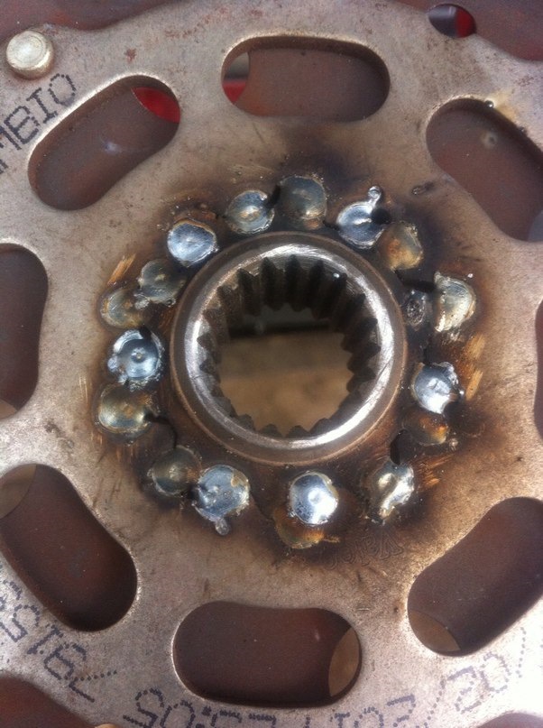

На моем старом диске накладки были без выработки, но махавик убил звезду…вариантов у меня не было как поехать к Валере…
Валера…ох*енный сварщик…со стажем. Я ему говрю — Валера, нужно так чтоб ровно, не било, чтоб крепко и чтоб не отпустило металл и не повело от накала…Валера взял, покрутил в руках…удалился на 7 минут. Вынес мне диск — с прашивает — на*ера макаронники так замутили? чтоб равало звезду если что? чтоб больше ничего не размалоло? зачем?
Сказать было нечего. Дал ему 10 дол. и погнал в гараж, паралельно утирая слезы радости.
Через 2 часа — выгнал своего корча с гаража. Операция прошла успешно!
Погоняв по трассе, никаких нареканий в работе не нашел, слава богу. Все работало, не било не терло не пищало. Все работало. Вопрос на сколько долго мне хватит? я хз. Буду тестит. По результатам отпишу. Самое главное кто дочитал мой пост. Етот колхоз я не рекомендую никому, сами знаете почему. Но хочу затронуть проблемму наличие сцепы для ждт в нашей стране. Теперь запасайтесь заранее. а ведь такая сцепа идет на многие моторы 156 2.4 166 2.4 2.0 вэ6 турбо каппа 2.4 каппа 2.0 турбо либра 2.4 список богат и не весь… так что вопрос открыт. если у кого есть новое валео сцепа или люк, дайте знать мне. Или маякните у кого оно есть в продаже. Всем добра!

Блин…как почитал, так ностальгия пробрала…варил себе так же, даже фотки вроде есть.недолго проездил так(если что, приезжай В минск, отдам диск, правда с износом процентов на 50
почему недолго поездил? как заваренная звёздочка повлияла на износ феродо?
Даю набой. У Шате-М в Подольске лежит 5 комплектов Sachs.3000 951 323 под мой скидос 3.554.000 и срок 2 дня доставка. Найди в Витебске, кто с Шате в тесном, пусть привезут.
выглядит так же, как на твинспарке.(у меня диаметр наружний 235 ), тоже не мог найти новый диск, чтоб поменять. решено было переклепать ферадо. 6000 км проехал. всё нормально.
вспоминается то время когда у меня в 1996 году была мазда 626…и запчастей не было, калодки тормозные клепали, накладки супы клепали…неужели опять в 90-е вернемся? В 2017 введут сертификацию по запчастям…что дальше? на Джили перестесть?
трабл не в диске…трабл найти новый комплект сцепы.

Не долго, потому что там металл каленый и после сварки он хрупкий.рассыпалась звезда через неделю
ааа… понял…
Но вообще, я кому-то тоже варил, и с хорошим маховиком он по сей день ездит)

Это голимый цирк. Сам отдавал комплект бэу людям за 70 уе. 821325 Валео 3.500.000 белкой на Шате-М.
найди\купи мне валео новый комплект. заплачу 3.500.000 и бутылка арарата
А Сакс пойдет?
сакс я тод рассматривал…что по наличию и цене?
завтра узнаю. у нас многие с шатэ возят
На Армтек звонил?

так нашли же тебе за 240
240 на субботу. мне надо было на пятницу. и я в Витебске. отсылать никто не хочет. Если не найду, то как поеду в Минск заберу сам.
вот прочитал пост и вспомнил, что лежит у меня комплект от турбы
ахаха…норм. от турбы точно такая же как у меня!..
позже отпишешь че там тебе покажут… если будет нужно, будем тогда разговаривать
ок.
235 мм
аааа… точняк! подзабыл) www.drive2.ru/l/7172870/
