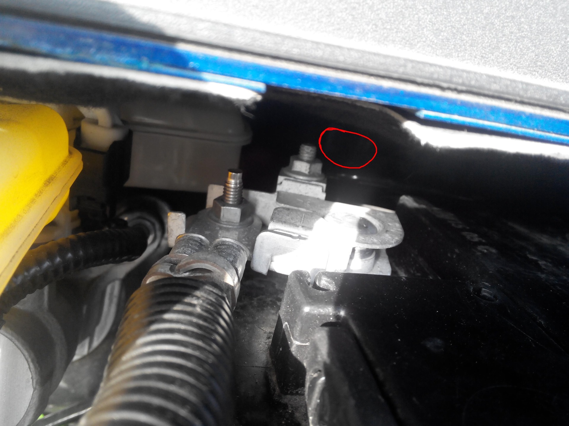

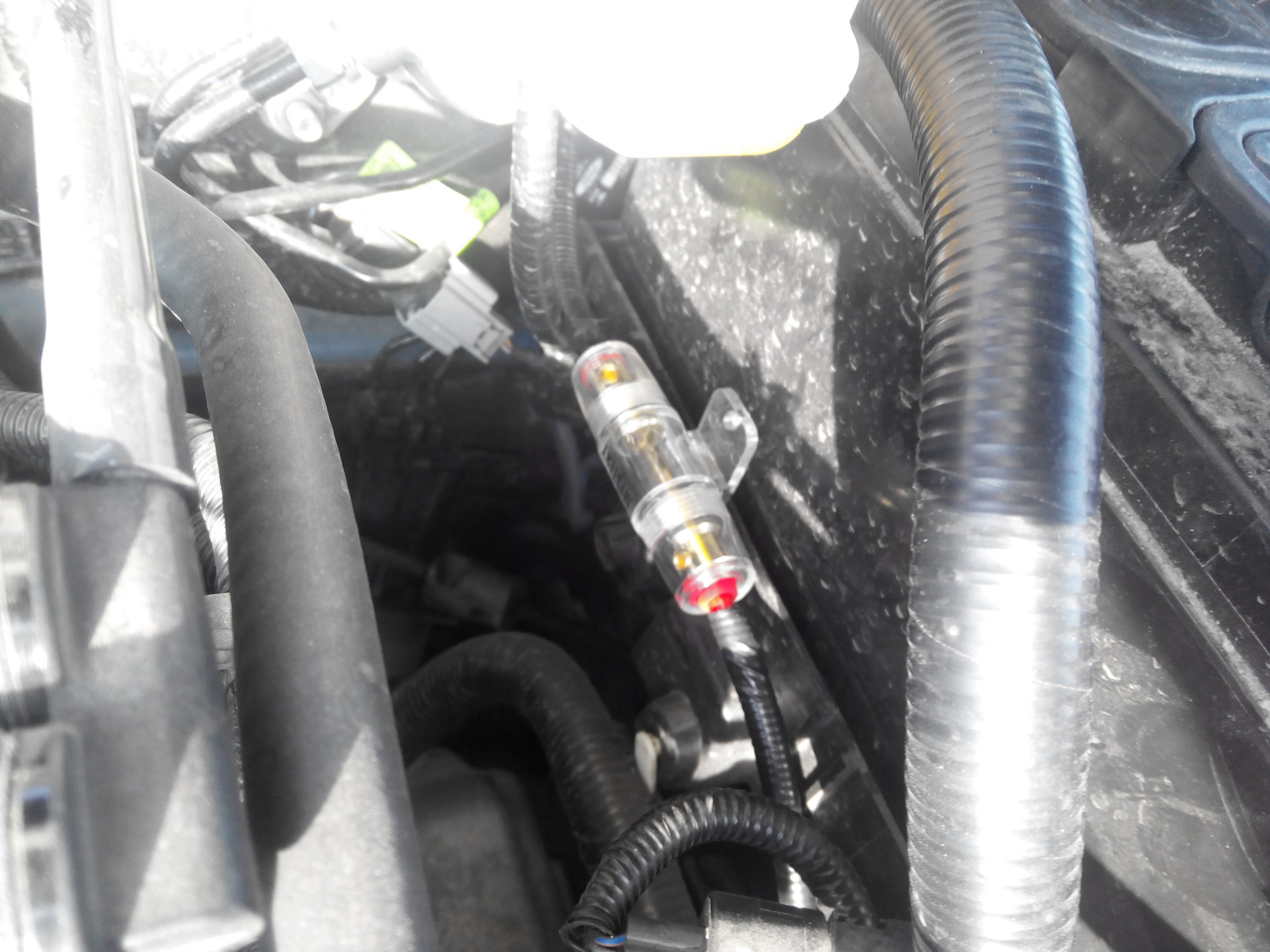

Вопреки многим записям на драйв 2, силовой провод к АКБ протягивал по левому порогу. С лева оказалось проще вытянуть провод в подкапотное пространство. Снимаем АКБ, за ним блок АБС, а за блоком видна уплотнительная резинка.

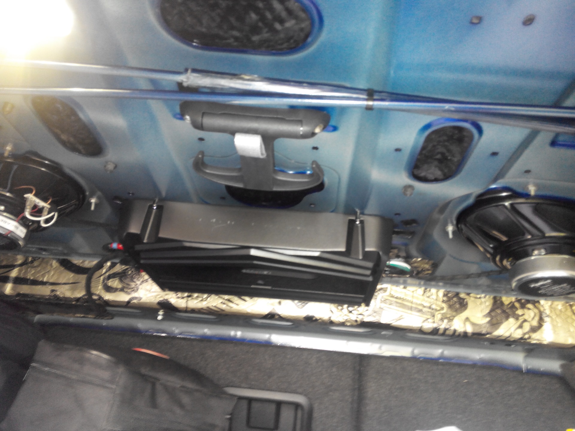

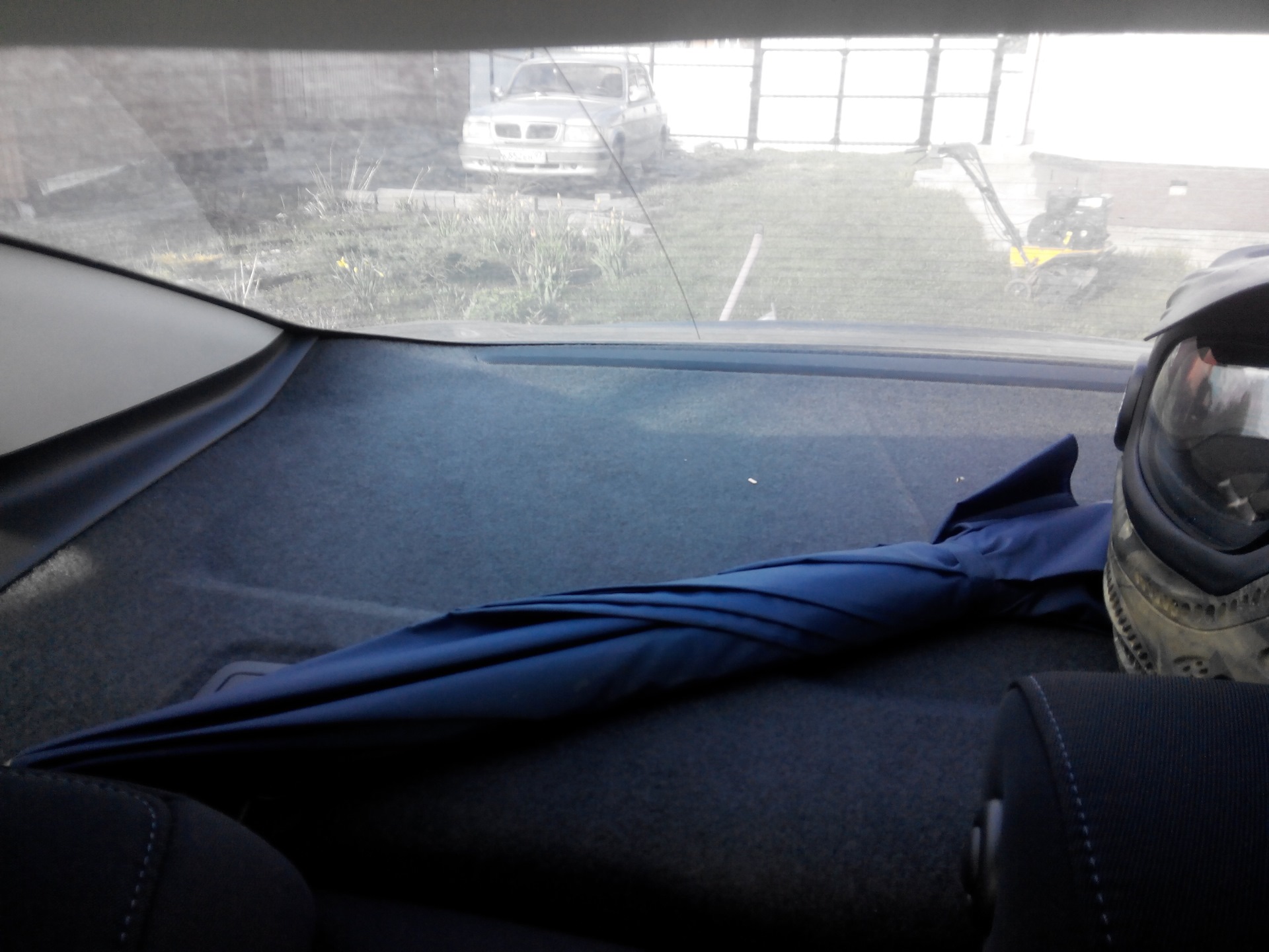

Заднюю полку резать под динамики не стал, убрал динамики под полку, расстояние позволяет это сделать.
Внешний вид не нарушен, музыку слышно хорошо.

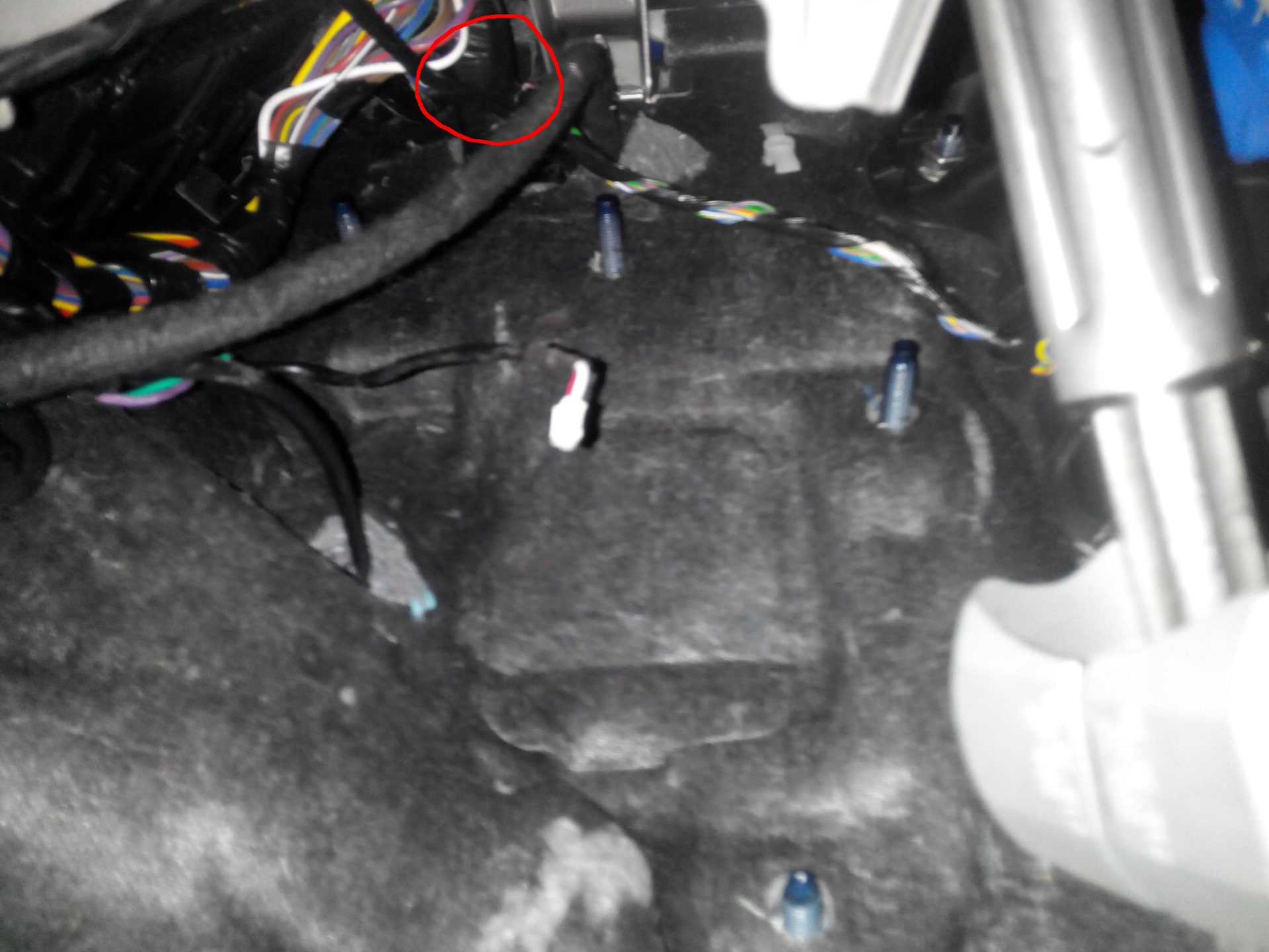

Сигнал для усилителя брал с динамиков задних дверей. Снимаем обшивку средней стойки, снимаем заглушку. вытаскиваем разъем и подключаемся к колонкам
белый усилителя — это плюс левый канал (белый с зеленой полосой в колодке левой двери);
белый/черный усилителя — это минус левый канал (коричневый с желтой полосой в колодке левой двери);
серый усилителя — это плюс правый канал (коричневый с белой полосой в колодке правой двери);
серый/черный усилителя — это минус правый канал (коричневый с синей полосой в колодке правой двери).

Резинку просто дырявили, да?

С другой стороны можно полку и насквозь пройти. Смотрится с сетками нормально.
Линия питания у меня протянута с друго стороны — справа под порогами.
на динамики в задних дверях звук тоже сильно приглушенный приходил?
Обшивка задней полки легко снимается?

Вот, порядочный отчет. Не хватает одного — в каком месте подключались к проводам на задние колонки.
Взято от сюда www.drive2.ru/l/9215597/
Эту картинку я знаю — сам выкладывал ее в теме. Где подключались-то — в колодке магнитолы, или шлейф нашли в пороге все таки?
Снимаем обшивку средней стойки, снимаем заглушку. Вытаскиваем разъем с проводами задней двери и подключаемся к колонкам по выше указанному алгоритму.

Нет там места под полкой, если ничего не срезать слоями или не ставить проставок. В противном случае это издевательство над колонкой, которая упрется в мягкий материал полки со стороны багажника.
Не чего там не задевает и что там можно подрезать ума не приложу? Динамики прикручены к металлу задней полки, в штатной шумоизоляции вырезал отверстия под динамики и положил на место. Сетки которые шли в комплекте с колонками, соответственно не ставил, не нужны они там. От верхней точки динамика до полки осталось свободное пространство, сантиметра 2.
Ну вот мы совместно и приложили ум к тому, что там может задевать. Если бы сразу про "вырезал" написал, вопрос бы и не возник. В противном случае именно штатная шумоизоляция на мембрану вся ложится. А то сначала "Заднюю полку резать под динамики не стал, убрал динамики под полку, расстояние позволяет это сделать", потом "вырезал в штатной изоляции отверстия под динамики"… Так что подробности лишними не бывают.
