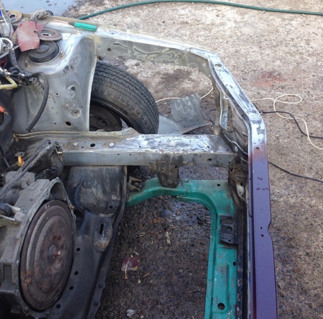

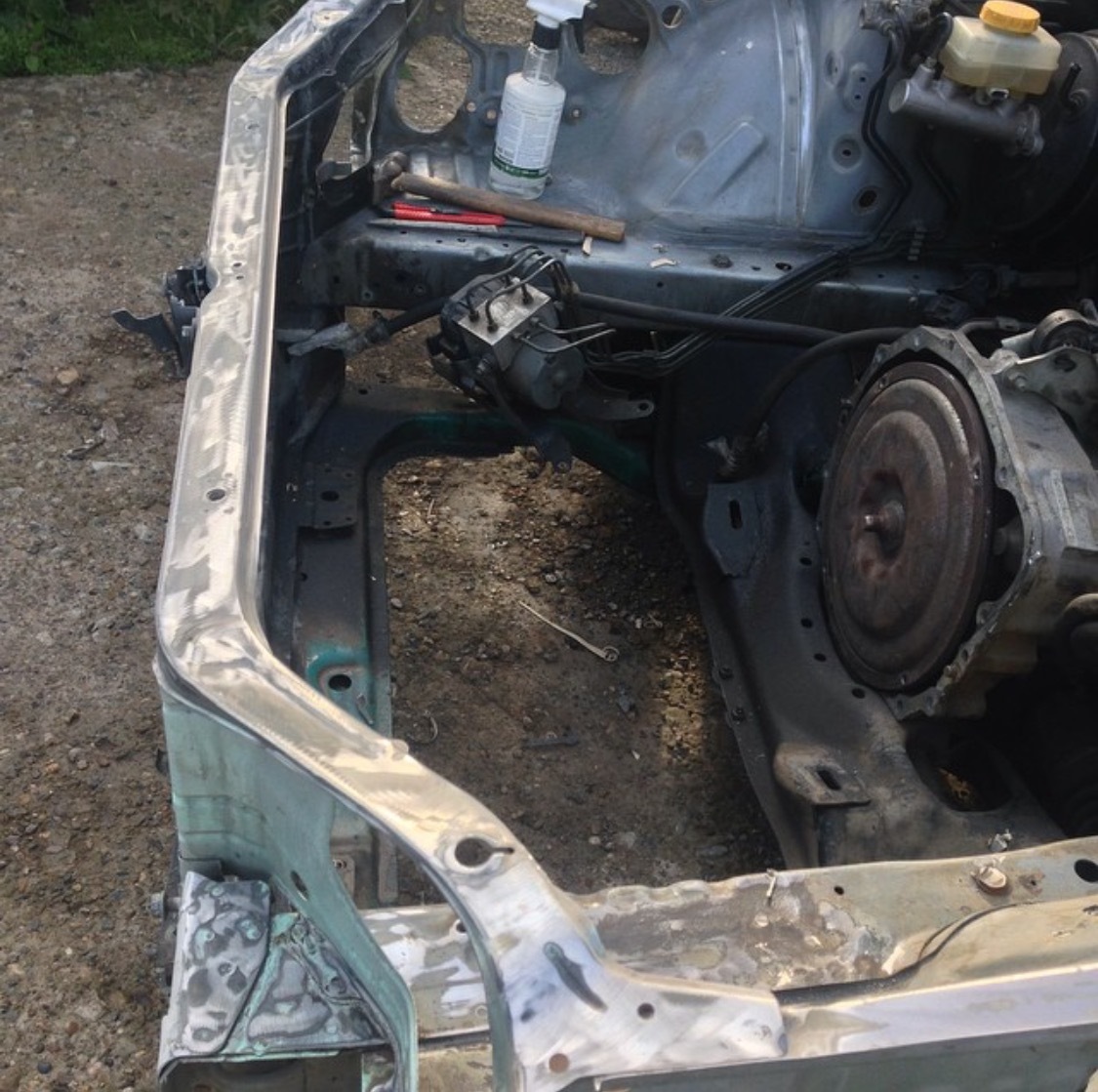

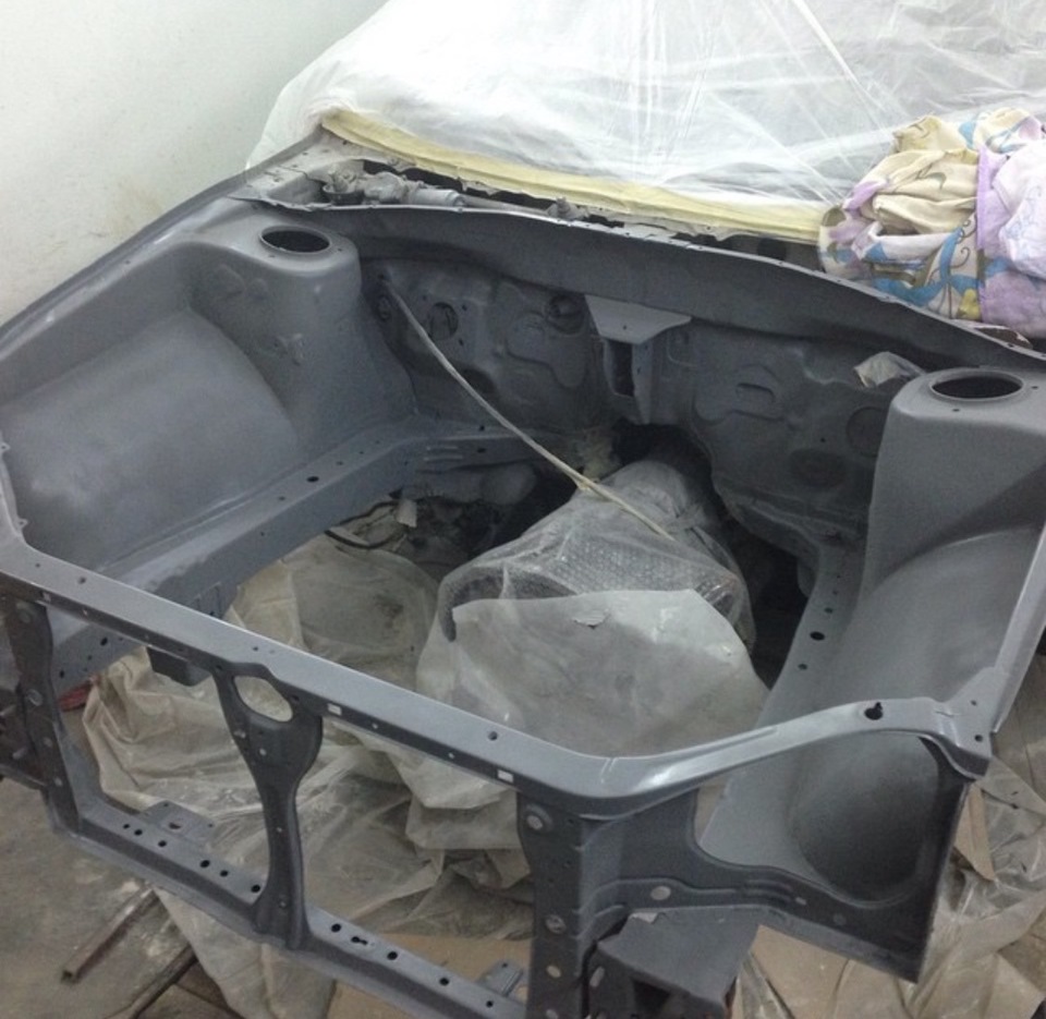

Всем привет, сегодня я напишу про передние арки)

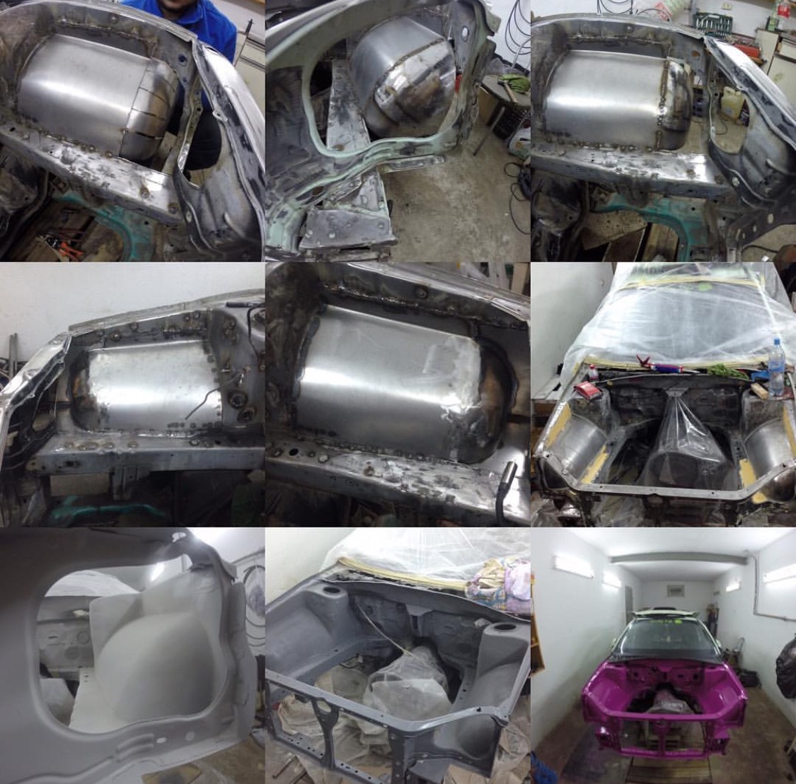

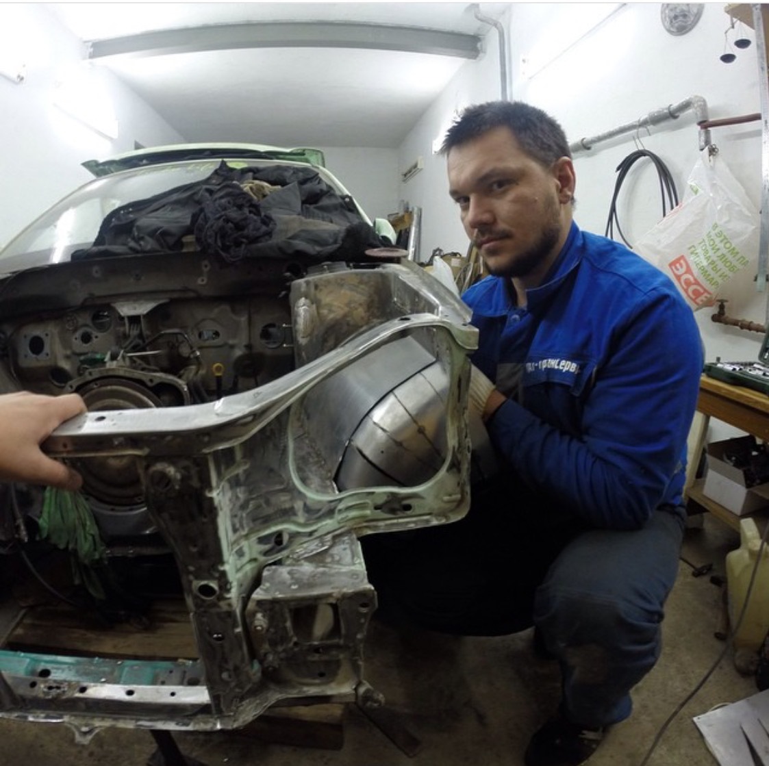

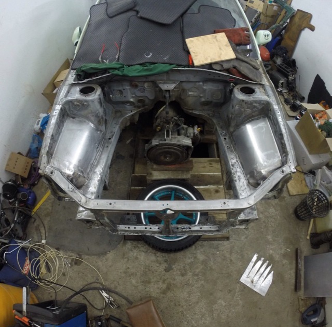

Вообще ездил горя не знал, мотор постукивал да и фиг бы с ним, это же субару :D я купил с таким уже) проехал я в районе 60-70 тысяч сколько еще до меня я не знаю, и по дороге домой с города казани и мотор сделал "тук-тук" ну да ладно это другая история, дотащили, вытащили мотор, и началось, это не нравится, тут заварить, а тут ржа(под аккумулятором) решено было вырезать а дальше придумать как да что, тем более было уже на кого посмотреть vasej тебе привет, потом с друзьями придумали как мою задуманную форму сделать, не хотел как у всех прямые линии на дрифт тачках, сделали деревянный макет полусферы, и под нее уже гнули метал, после проваривали, и шпаклевали ниже фото что получилось, я очень доволен тем что вышло, на просторах интернета такого не видел если честно) спасибо Азату и Андрею

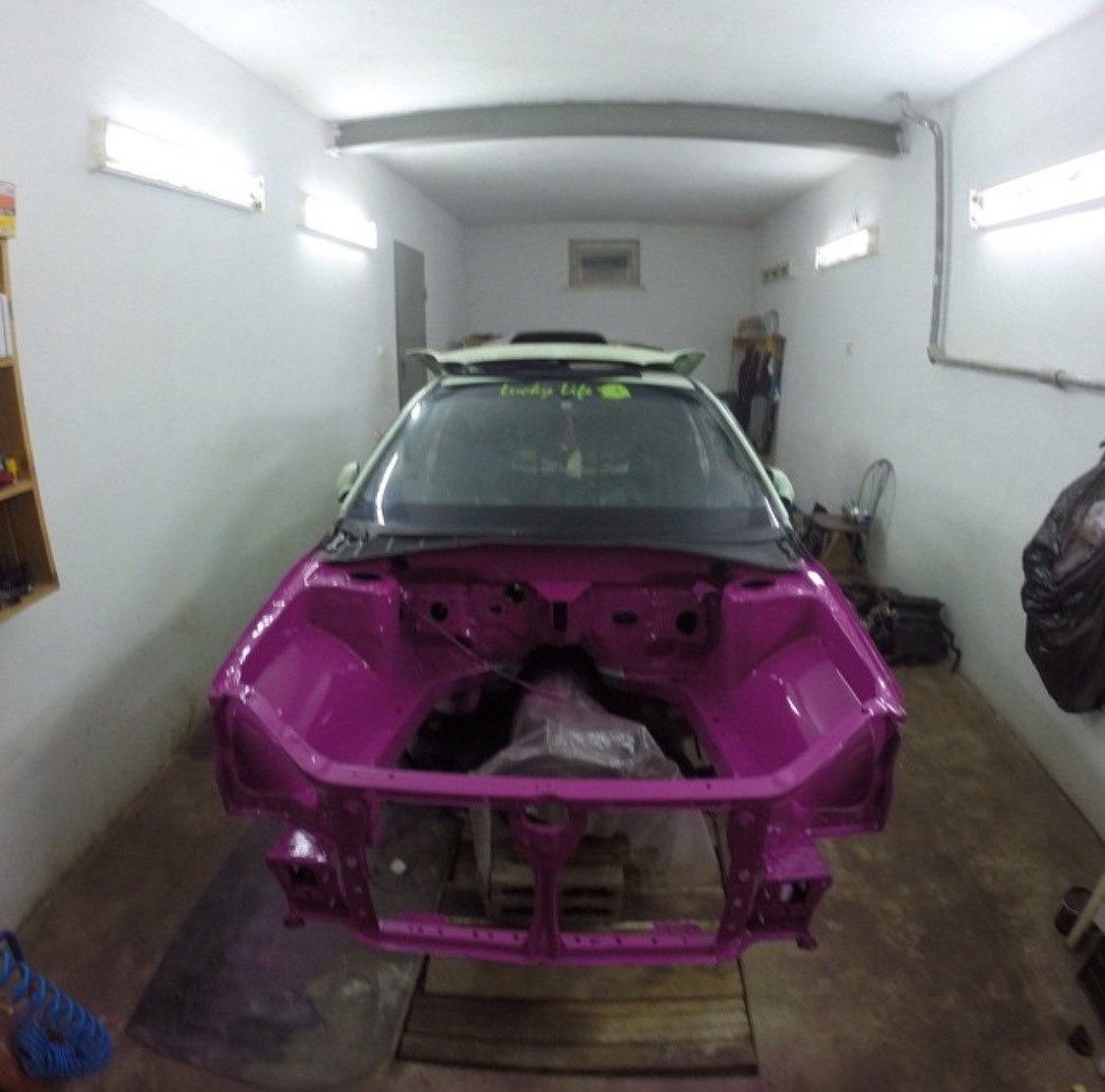

Добрый день, не подскажите номер краски, которой подкапотку облили?
Где то в бж писал, если не ошибаюсь 4077
Спасибо, просмотрю бж тщательнее)
Можешь рассказать что ты делал вином когда красил? Полностью залил его? И были ли проблемы при постановке на учет?
Привет, проблем не было, берешь двух сторонний скотч клеишь по верх вина, с запасом по сторонам и все. Если не наклеить то при сверки они с дерут краску с места вина )
Честно говоря вчера загрунтовался и залил вин. И только после подумал что могут возникнуть проблемы. Спасибо за совет=)

Акум куда теперь?
в багажнике )
А куда блок абс, да и всякую мелочь ставить будешь?
абс выкинул, блок предохранителей в салоне, проводку повыкидывал половину =) все уже собрано давно
