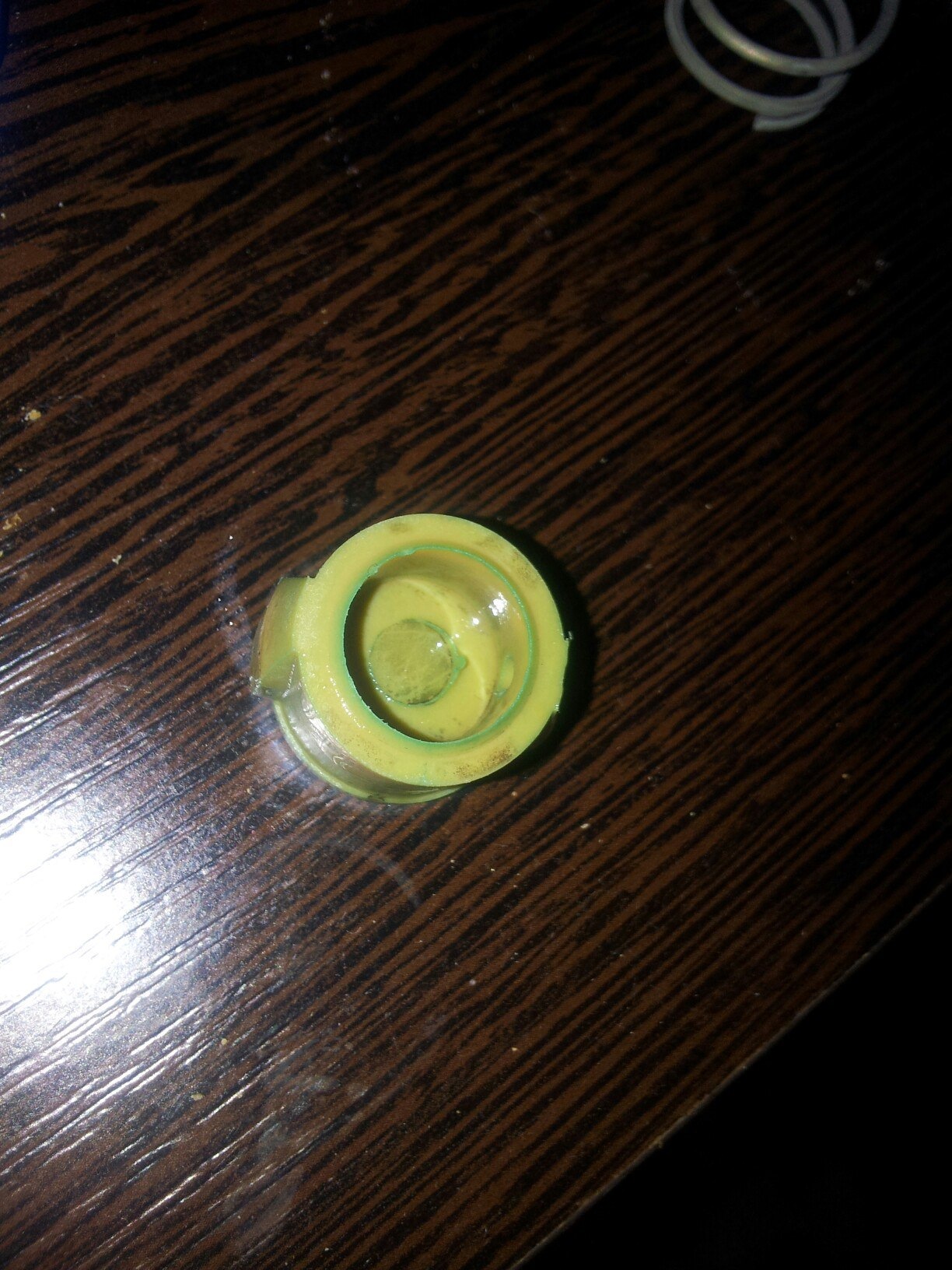

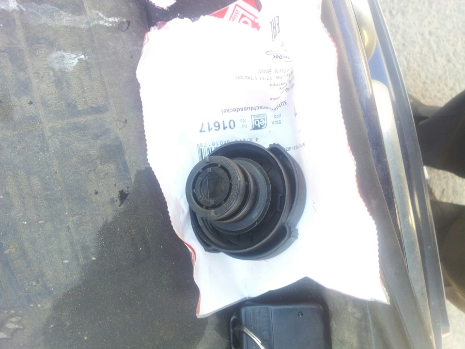

Вот такое произошло 29 числа. Из-за праздников магазины везти запчасти не хотят…Бачок радиатора раздуло. Крышка пришла сегодня, радиатор обещают завтра. Надеюсь не обманут. Новая крышка

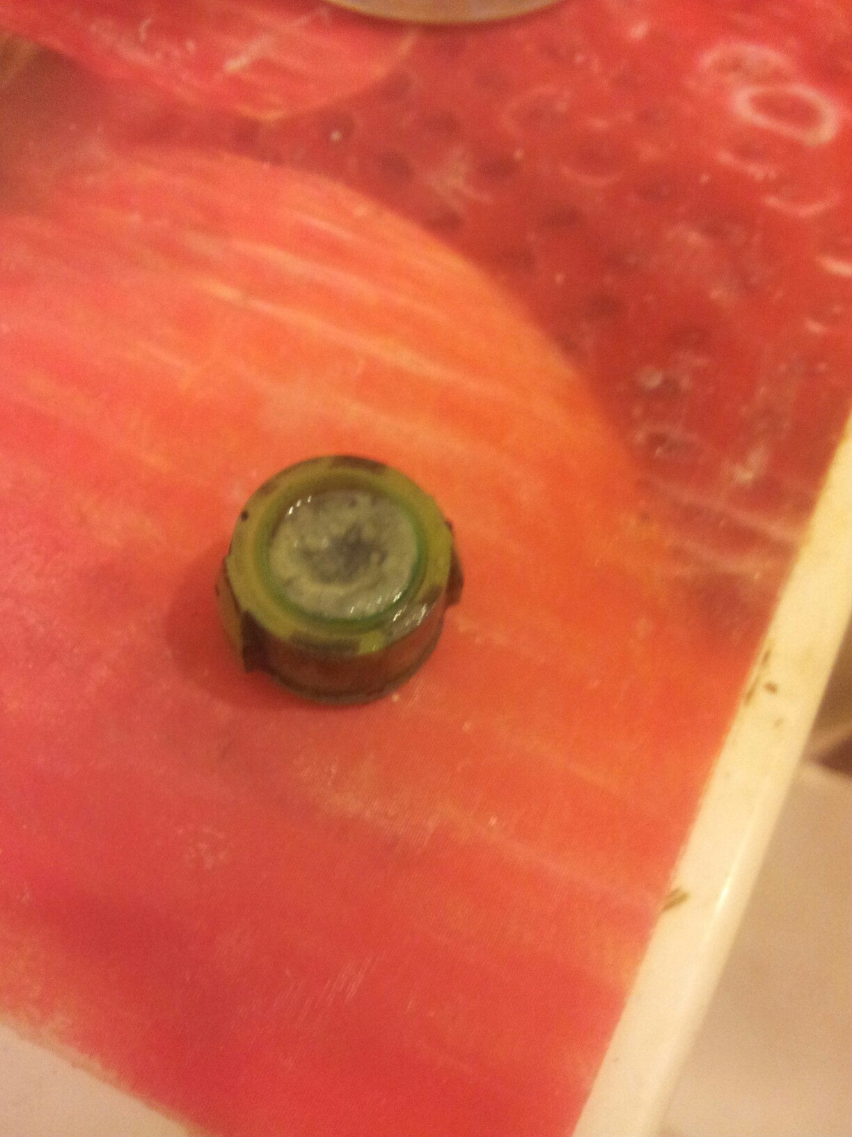

На обратном пути до дома, с новой крышкой вроде бы даже и капать перестал радиатор. Но это нужно проверить, так как дорога всего 2 км. Приехав домой, решил разобрать старую крышку. Вот скорее всего и
А вот так после

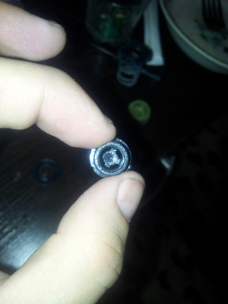

так же была забита, отчистили. Проверять крышку не буду. Разбирал для опыта. Буду ждать новый радиатор.

крышка разбирается нормально или ломать надо? свою вскрыть посмотреть… а то тоже с радиатора подкапывает… давит по чуть антифриз. грешу на крышку, но уверенности нет.
ножом поддел усик 1 и вытащил середину. также собрал. ничего не сломал…в твоем случае, я подстраховался бы и купил на проверку дешевую крышку. там по 230 руб. есть даже
