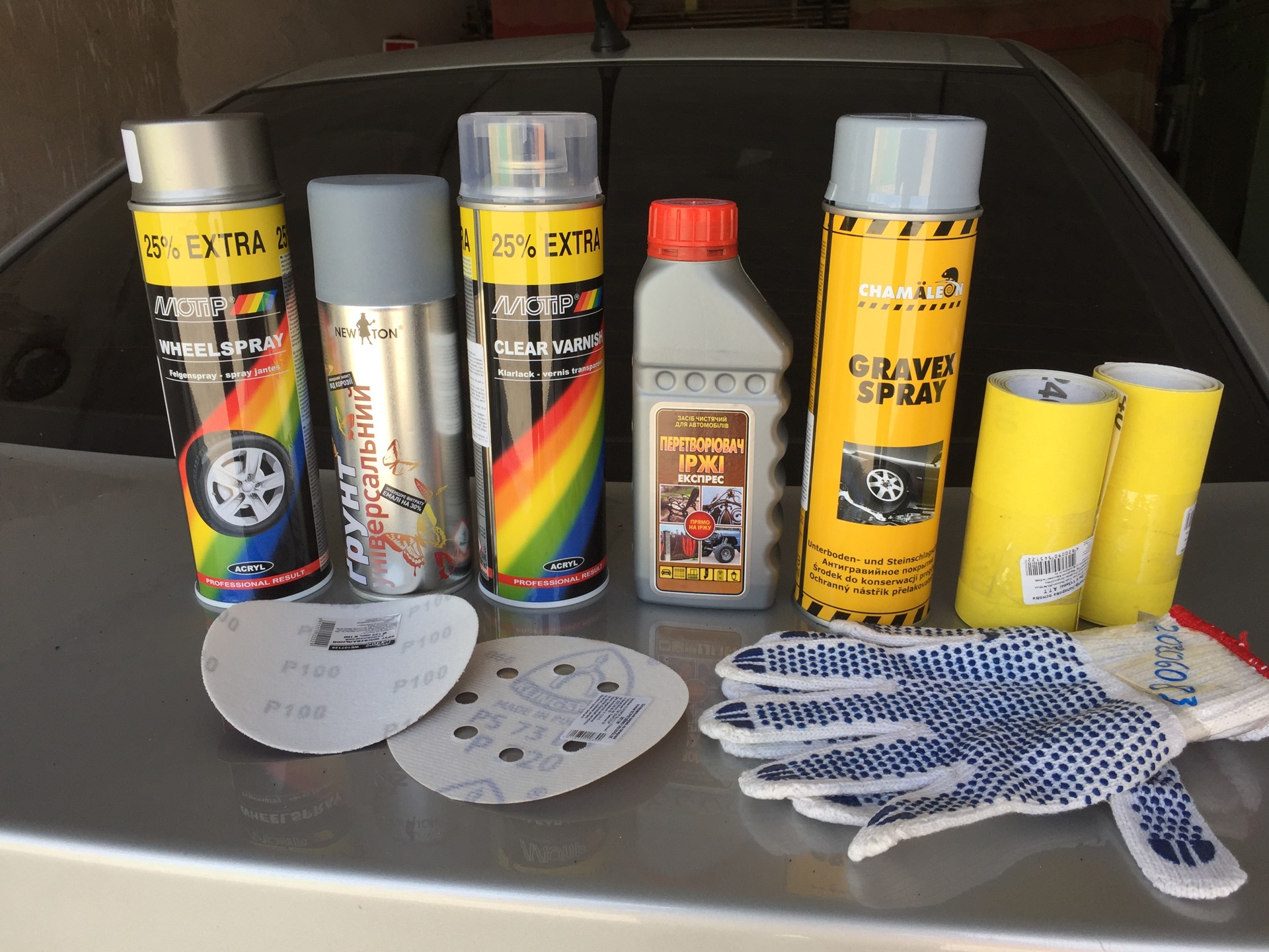

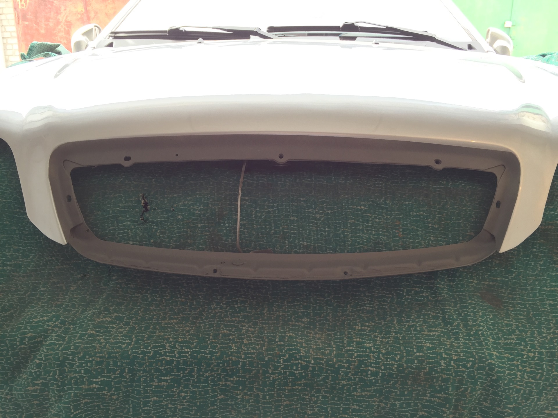

Недавно заметил, что после зимы появилось немного ржавчины на внутренней стороне капота и на поддомкратнике под порогом. Заскочил в пару магазинов и купил:
— краска для дисков Motip (подробно в следующей записи);
— лак глянцевый Motip (подробно в следующей записи);
— растворитель 1л;
— гравитекс Chamеleon серый;
— грунт Newton;
— преобразователь ржавчины;
— наждачку разной зернистости (180, 240, 320);

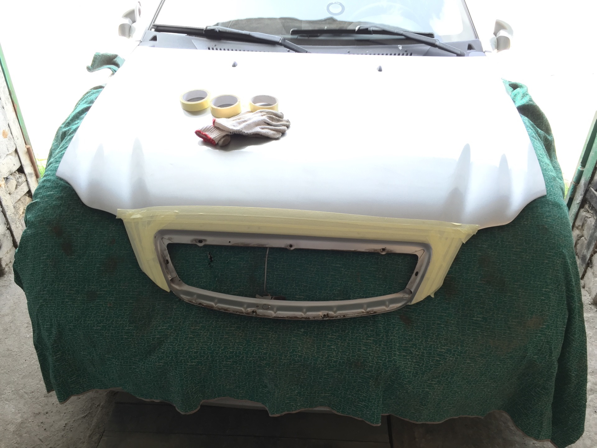

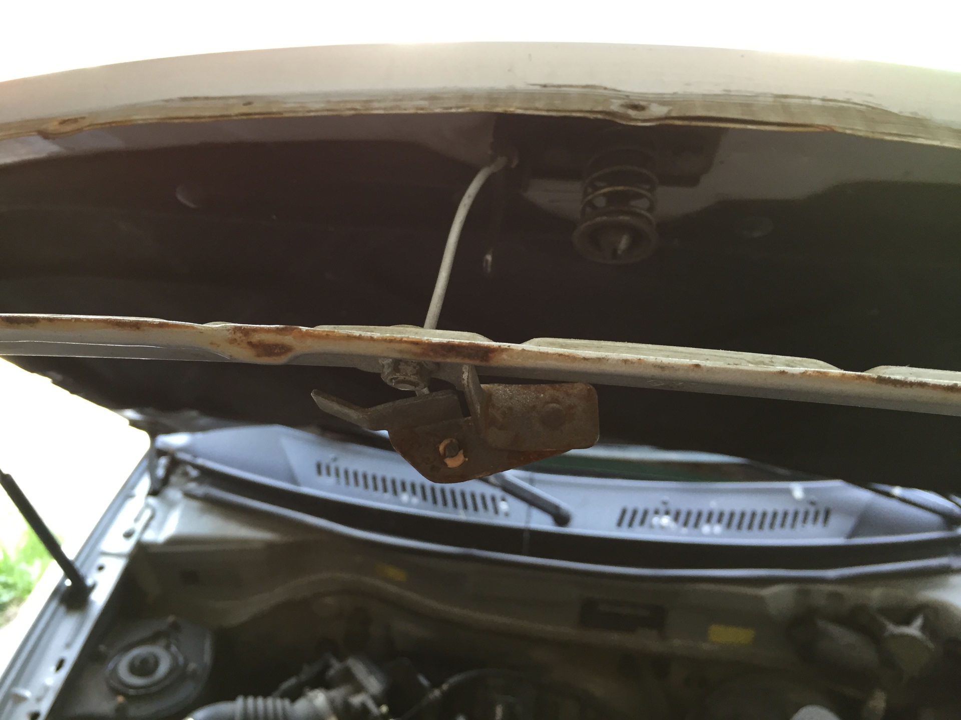

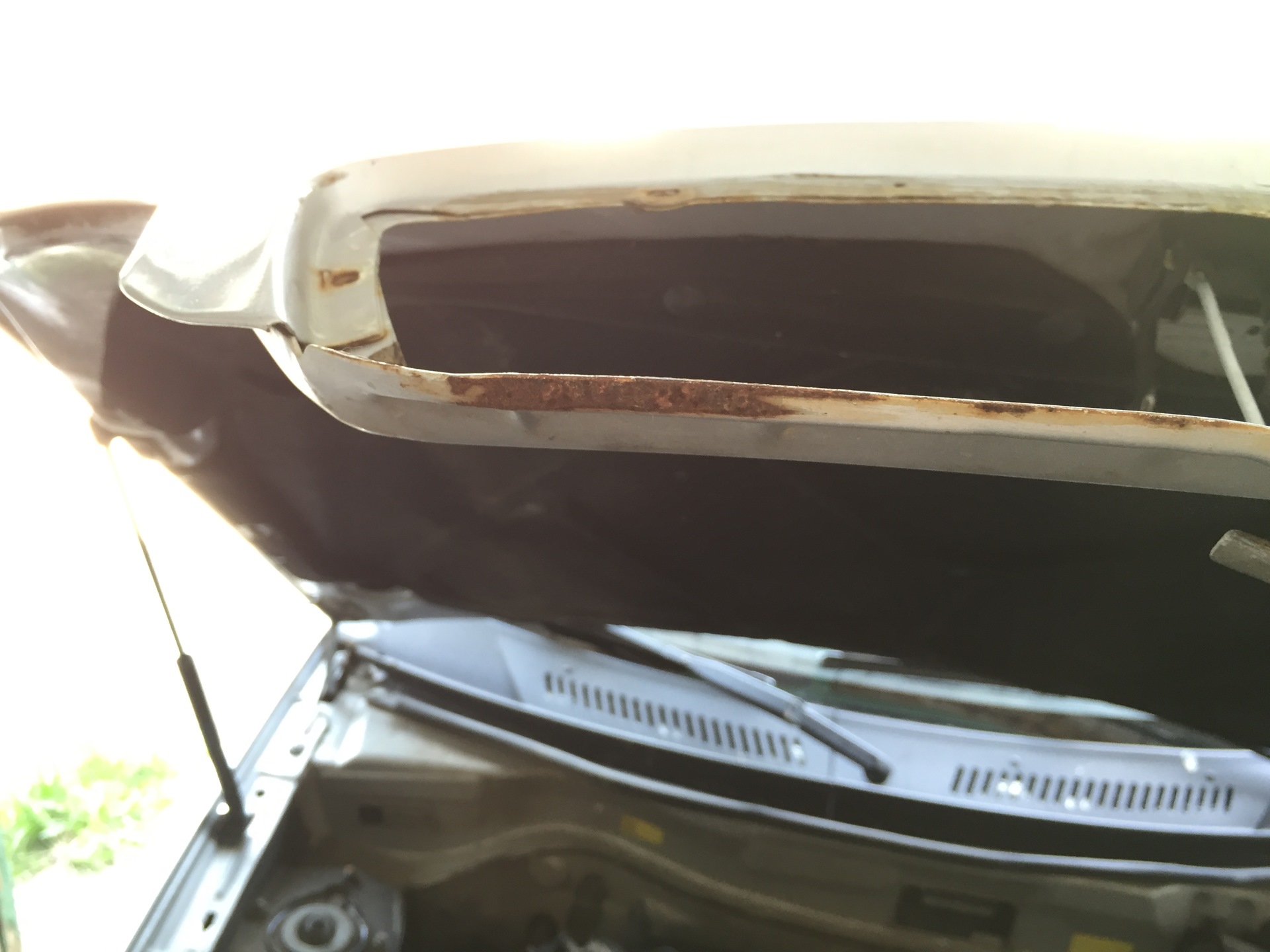

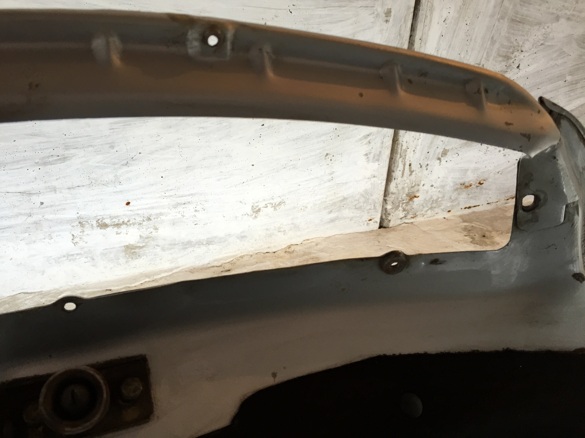

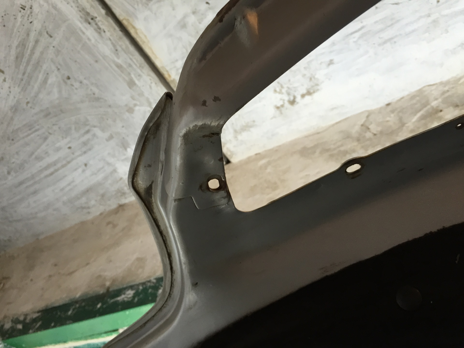

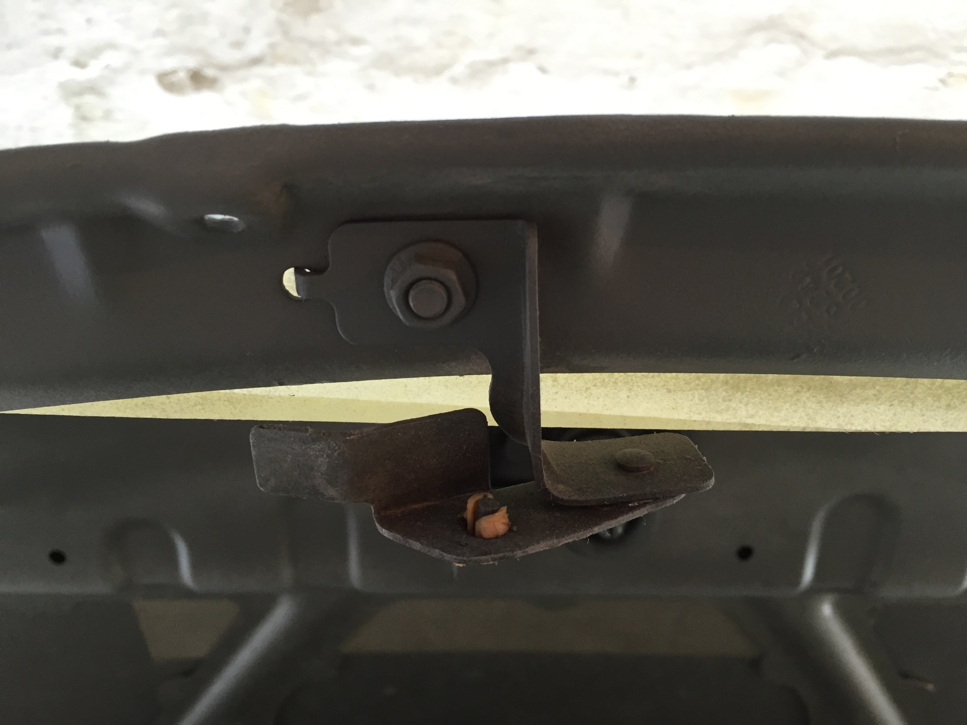

Вот, как выглядела внутренняя часть капота и углубление для решетки радиатора:
Под решеткой радиатора еще остались следы антикора, который наносили парни после покраски капота в прошлом году.

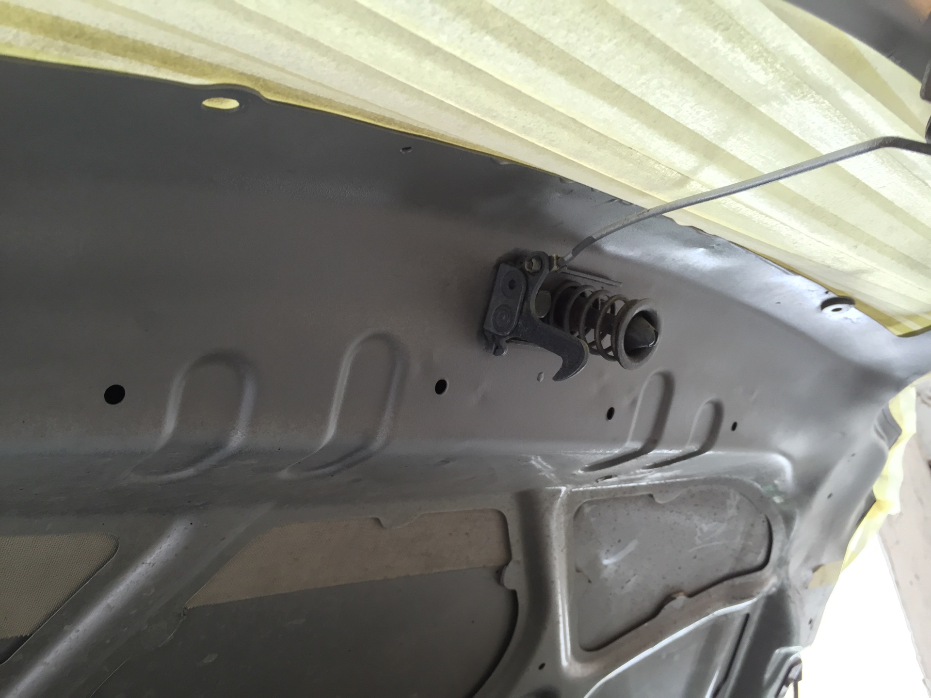

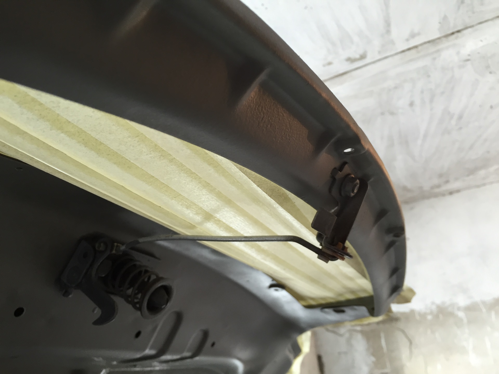

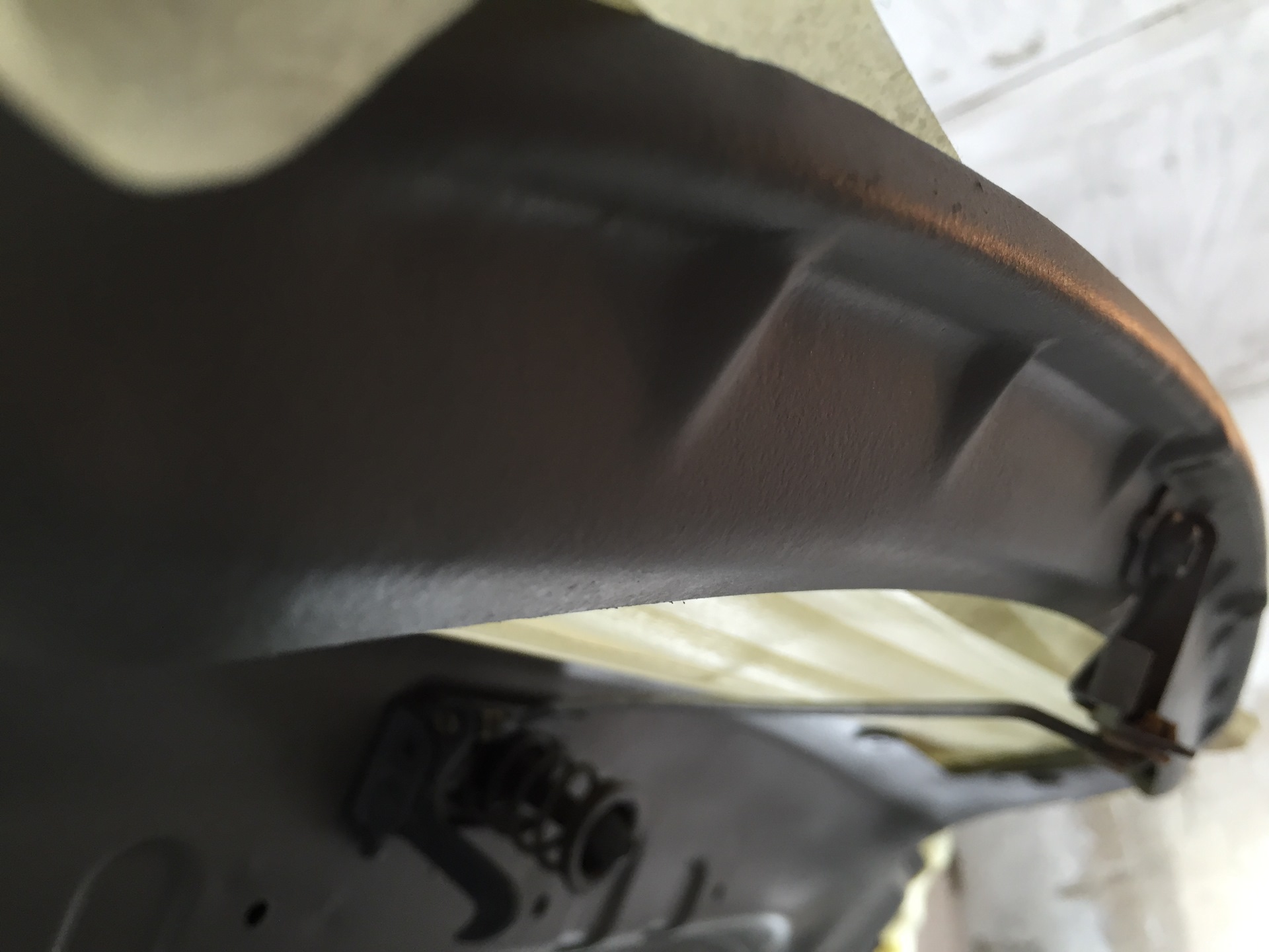

Далее взял дрель с регулировкой оборотов, насадку в виде металлического круга и снял всю ржавчину до чистого металла. Затем обработал преобразователем ржавчины. После этого все хорошенько обезжирил, заклеил машину малярным скотчем и погнал наносить гравитекс.
Вот, что в итоге получилось:

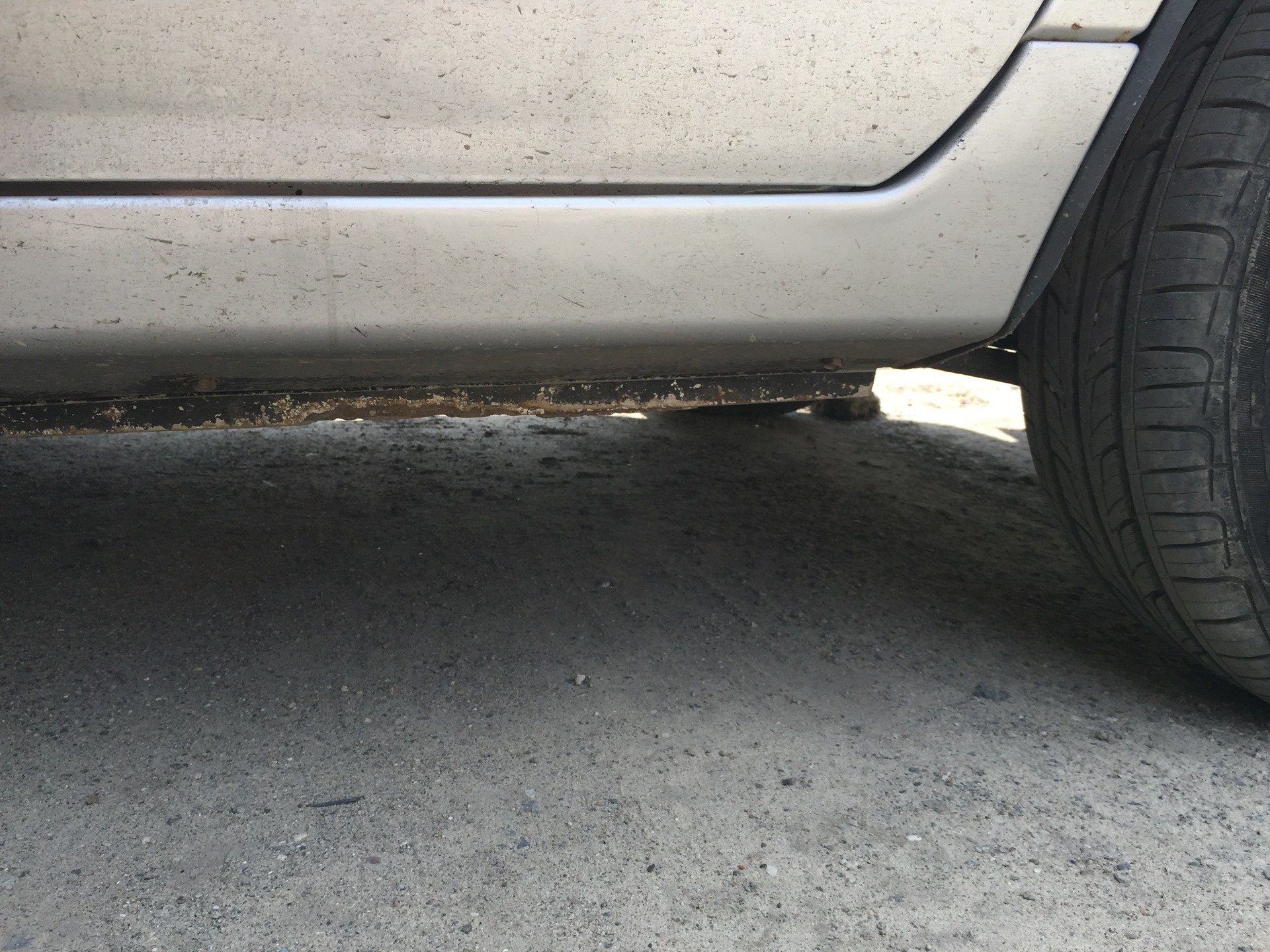

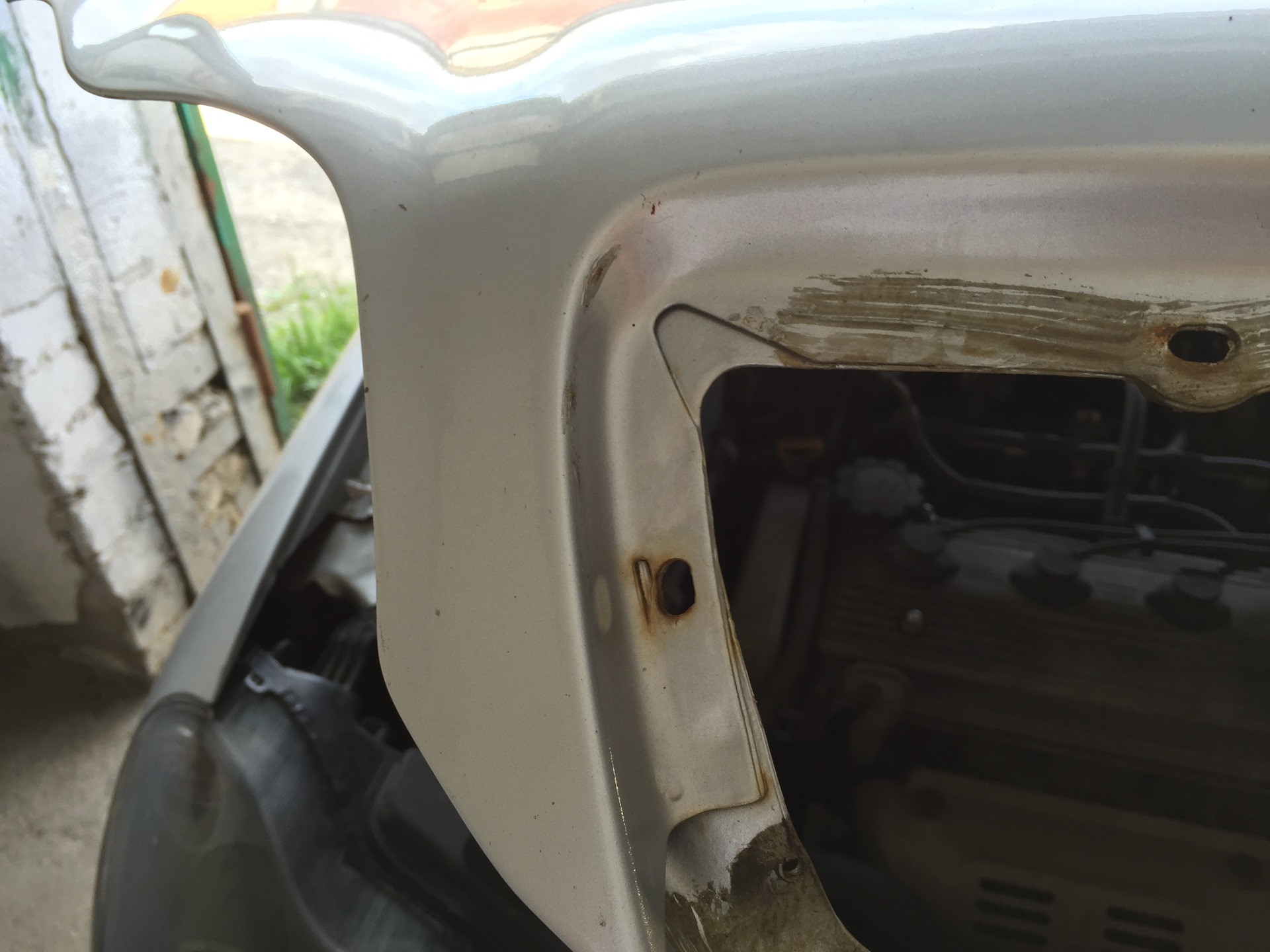

С порогами все проще: поднял машину домкратом, принял положение лежа и погнал наяривать металлической насадкой, чтобы снять все до чистого металла. На порогах было не столько ржавчины, сколько облезшего антикора, который мозолил мне глаза. Затем обезжирил и нанес гравитекс. Вот, как пороги выглядели после зимы:
После очистки и покрытия гравитексом:

гравитекс — гигроскопичен, как и акриловый грунт. по уму нужно зачистить, пройтись преобразователем и снова зачистить, затем эпоксидный грунт, наверх акриловый, потом гравитекс, грунт и покраска под лак

Да, беда с капотом.Я у себя снимал решётку такого нет. У тебя даже рычаг замка поржавел. Это всё реагенты на дорогах.
Ага. Но это не специфично для джили. Такая беда свойственна всем машинам из металла:) А дороги да, посыпают какой-то ядовитой ерундой. Главное, что все устранил и спокоен:)
