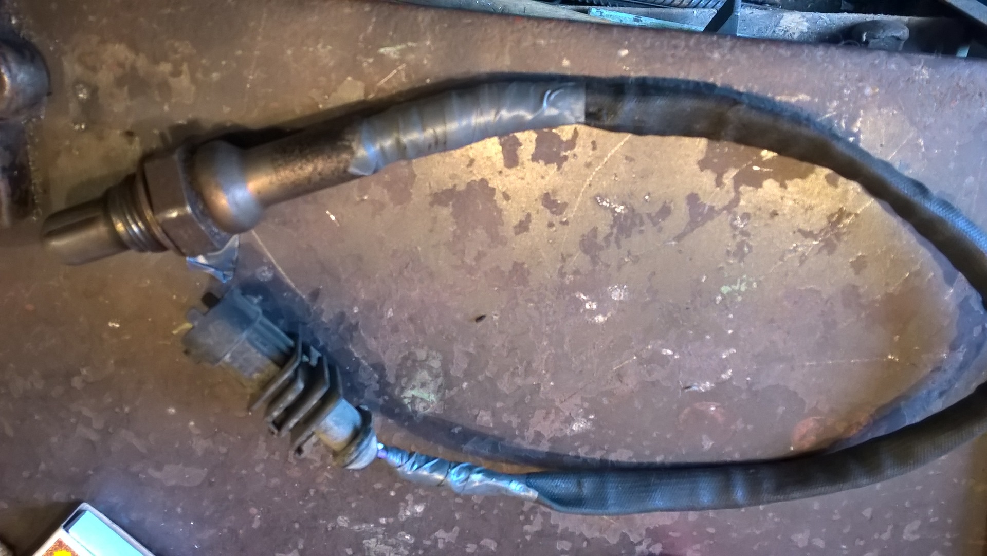

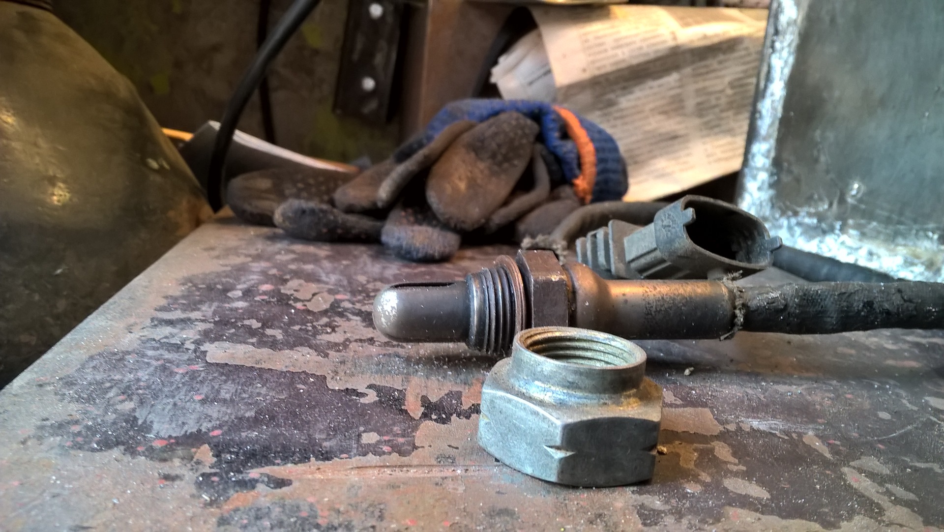

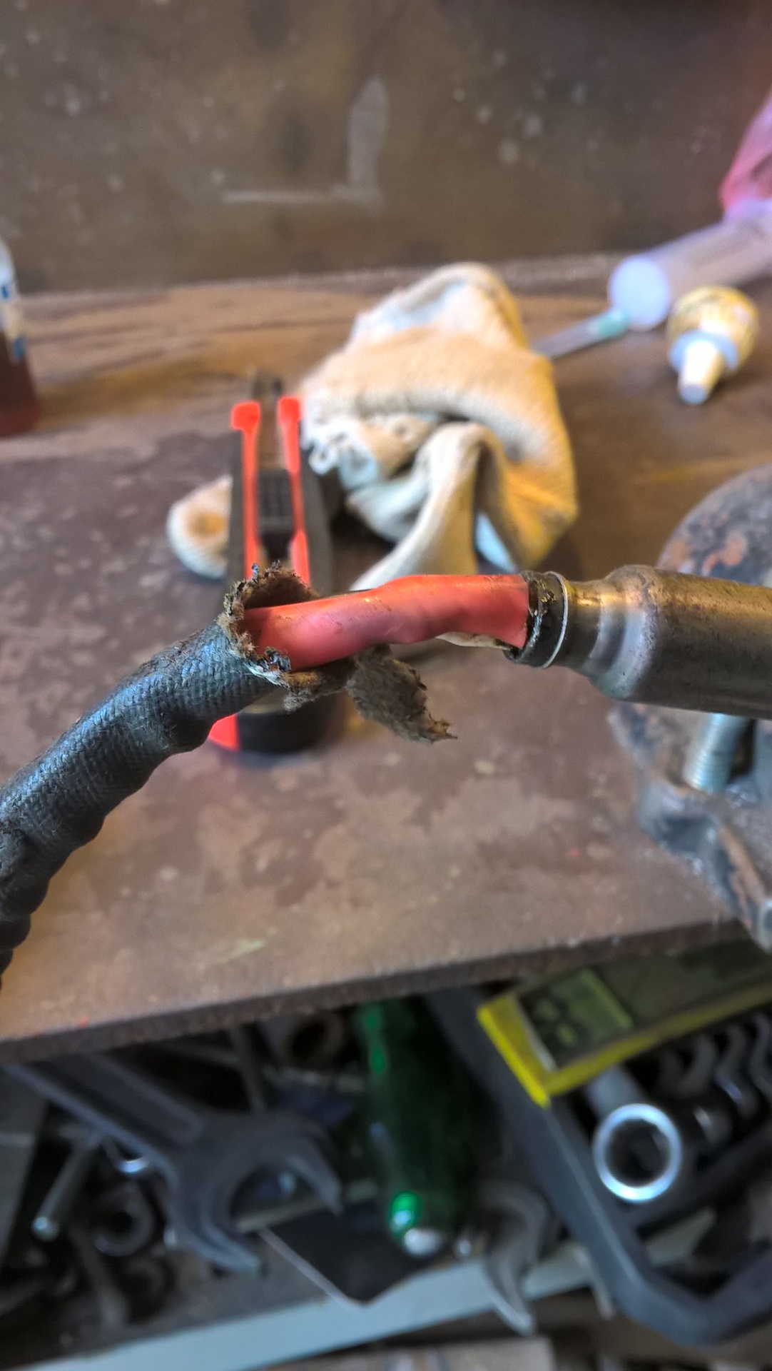

Лет 5 назад при прошивке автомобиля под газ выбросил я катализатор и лямбда-зонд. Пообщавшись недавно с одним опытным тавроводом, таким же как и я))), пришли к выводу, что в городе датчик кислорода — он же лямбда-зонд — помогает существенно экономить топливо.

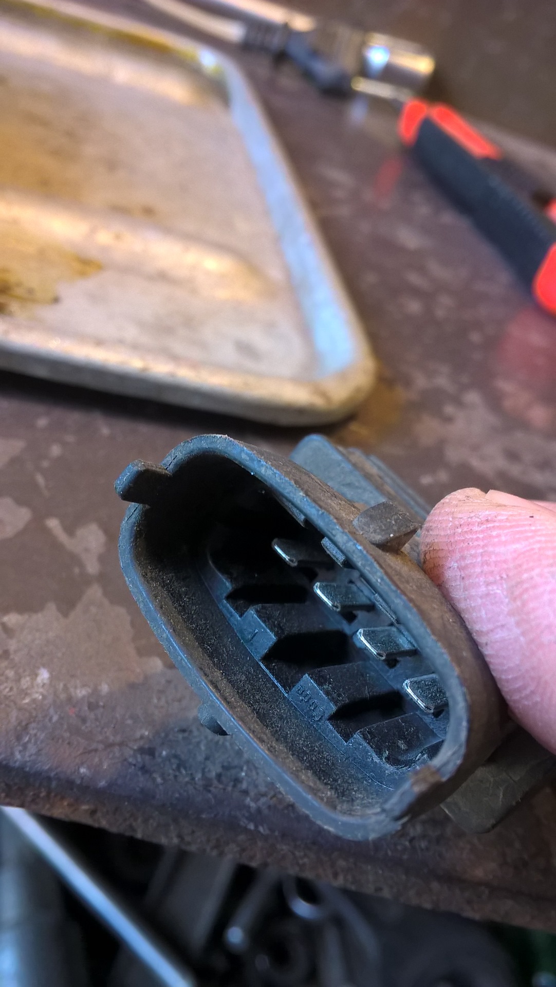

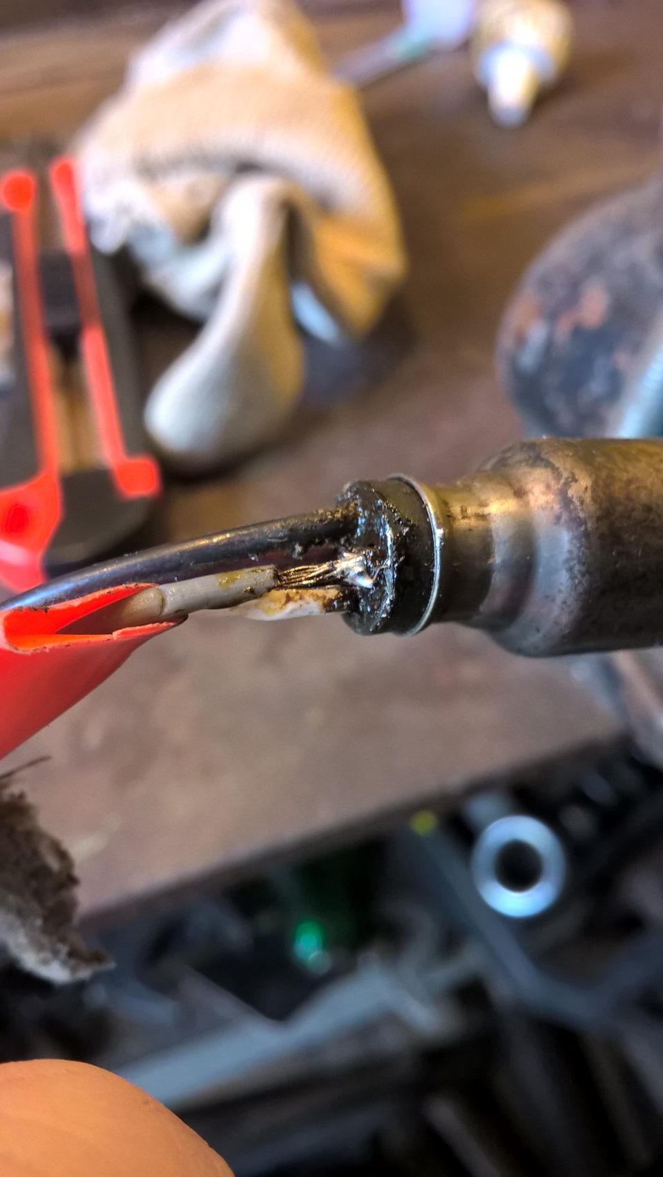

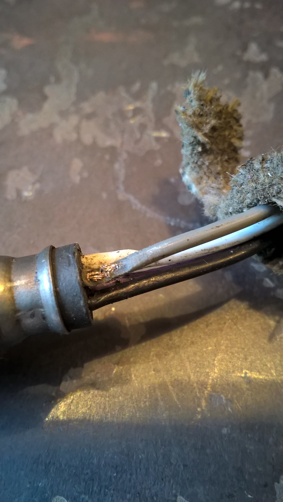

И решил я вернуть его обратно в систему. Но с удивлением обнаружил, что один провод от датчика слегка оборван — не до конца.

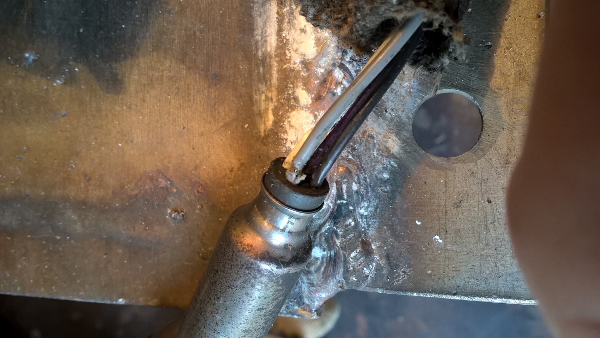

Оторвал я его до конца и пропаял аккуратно.
Дальше буду его утсанавливать.
Комментарии 2
При такой температуре КАТА, может пайка и отвалится, и если вдруг такое случится то ставь ВАЗовский БОШ 537, правда там тоже без пайки не обойтись, но сама пайка штекера, а там от высокой температуры далеко.
Хорошо, спасибо, учту. Пока все держится.
