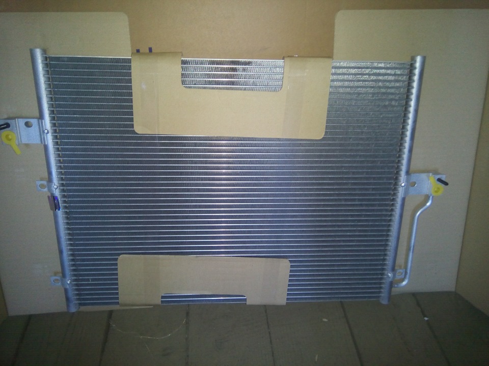

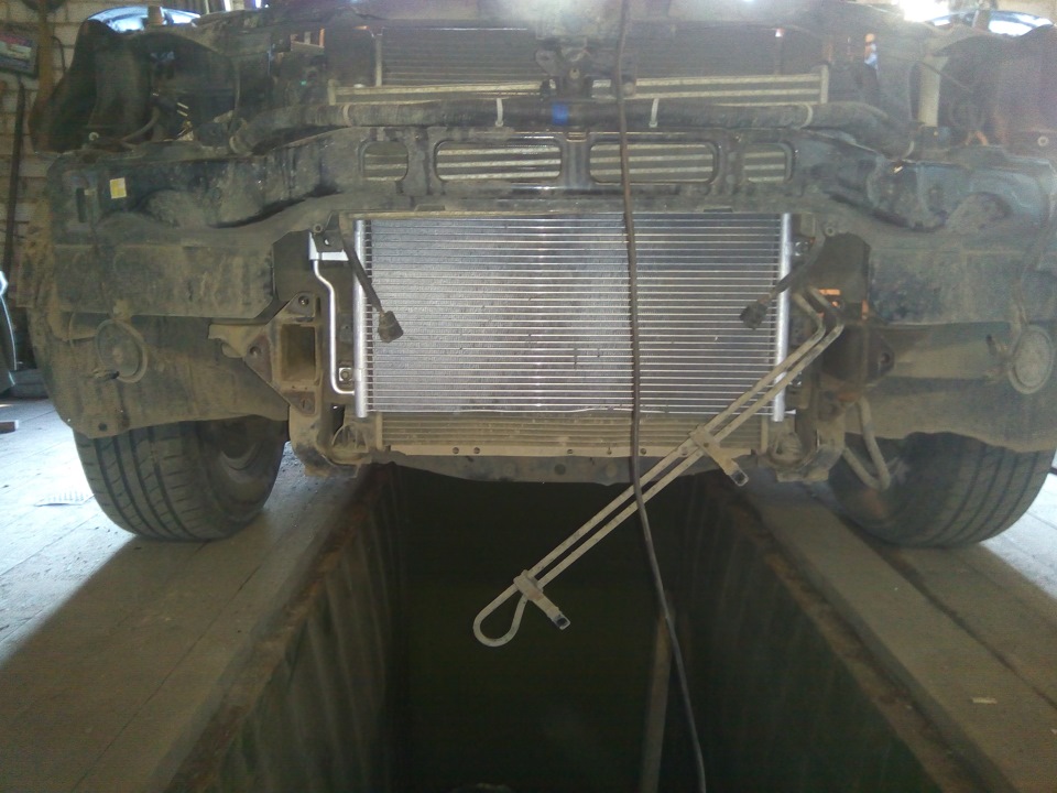

Выдалось время в праздники и решил я заменить радиатор кондиционера, который пробил при ДТП. На улице стало жарко, а ездить с открытыми окнами не привык и пылью дышать не охота. Радиатор parts-mall (Корея). Как всегда покупал у друга Рустама, и как всегда по закупочной цене. Обошелся он мне в 4000 р.

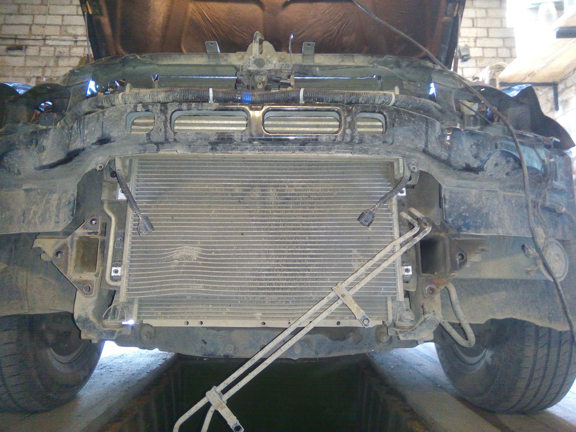

Итак немного опишу процесс замены, может кому и пригодится:

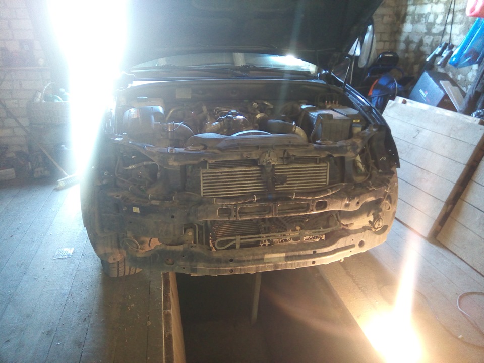

1. Снимаем бампер и заборник воздуха.

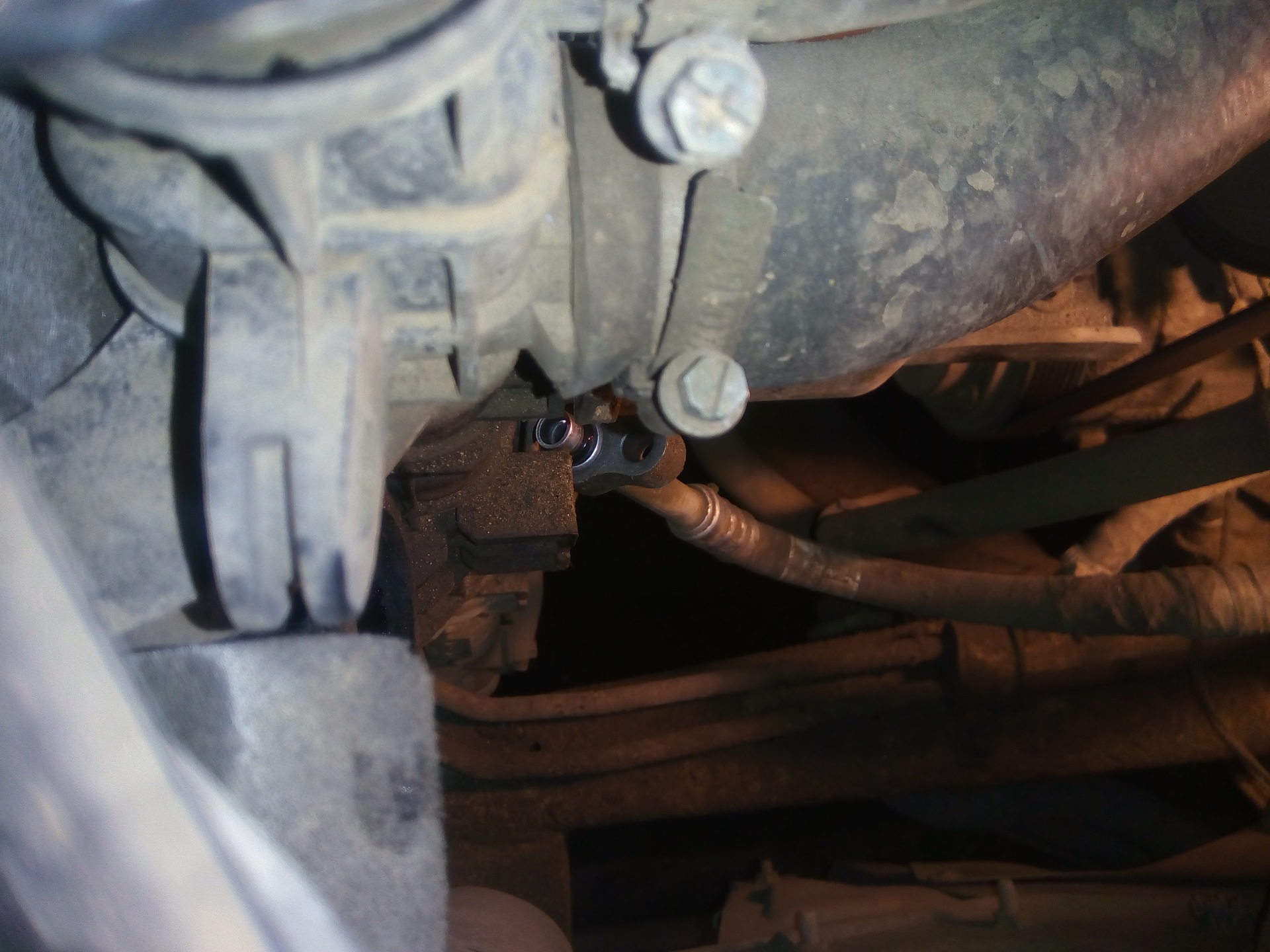

2. Снимаем усилитель бампера, крепится на 6-ти болтах. Не забываем открутить трубку охлаждения гидроусилителя (2 болта).

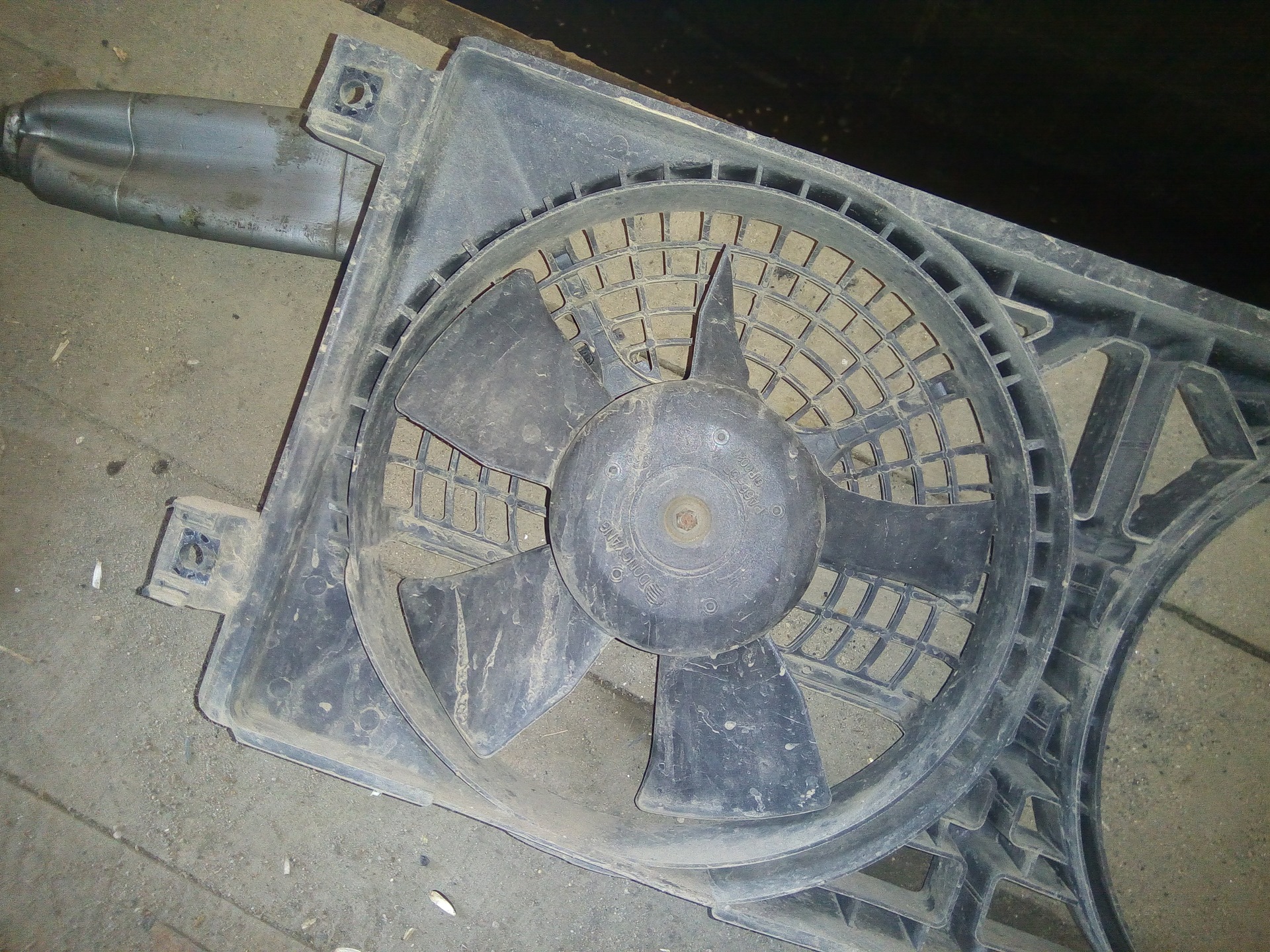

3. Откручиваем и снимаем вентиляторы кондиционера (4 болта). Один вентилятор у меня отломило совсем, а у второго оказывается тоже лопасти повредило. До этого я не заметил.

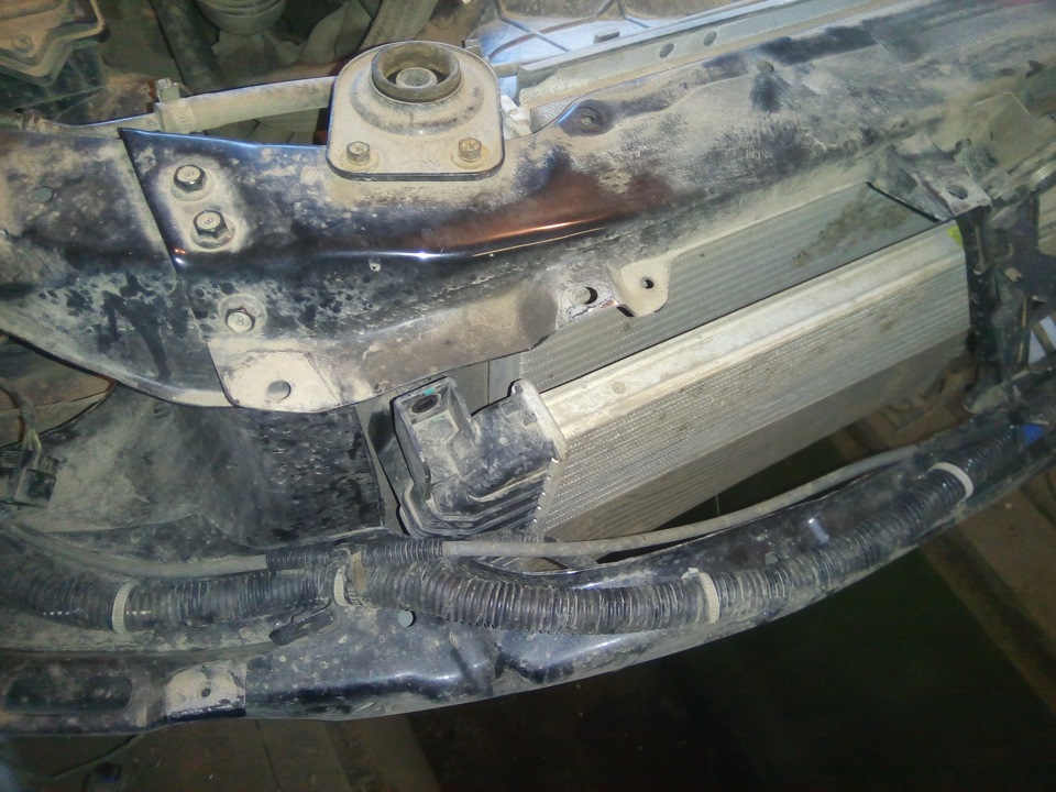

4. Далее нужно открутить интеркулер (4 болта). Снимать его не надо!

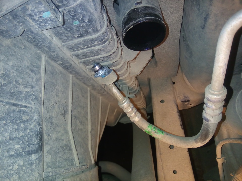

5. Чтобы подобраться к трубкам идущим к радиатору кондиционера, необходимо отсоединить патрубки идущие к интеркулеру. Слева патрубок идущий к турбине, справа металлическую трубу, идущую на систему ЕГР (2 болта). После этого откручиваем трубки идущие к радиатору (по одной гайке на каждой). Проверьте уплотнительные резиновые колечки, при необходимости нужно заменить на новые.

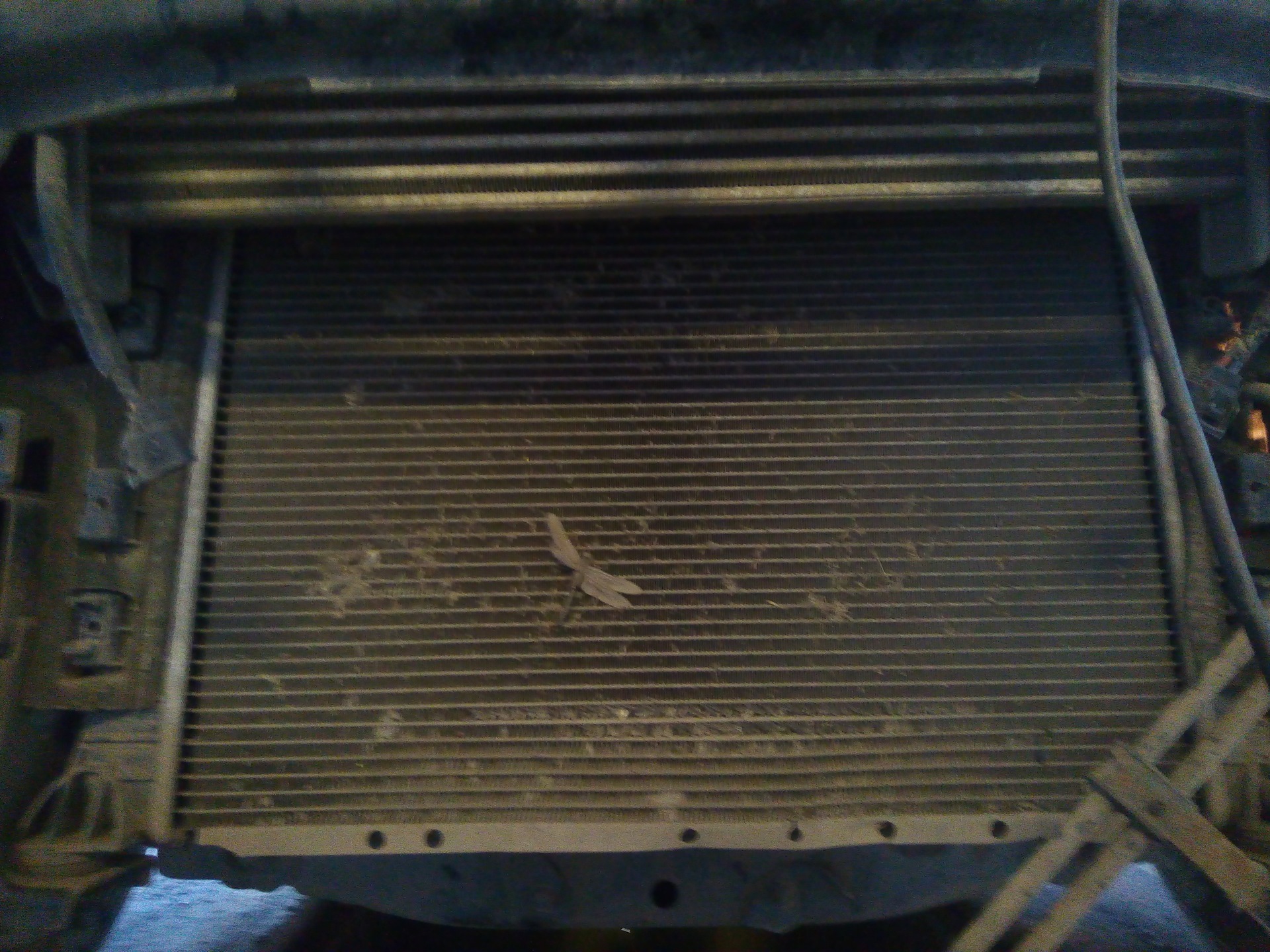

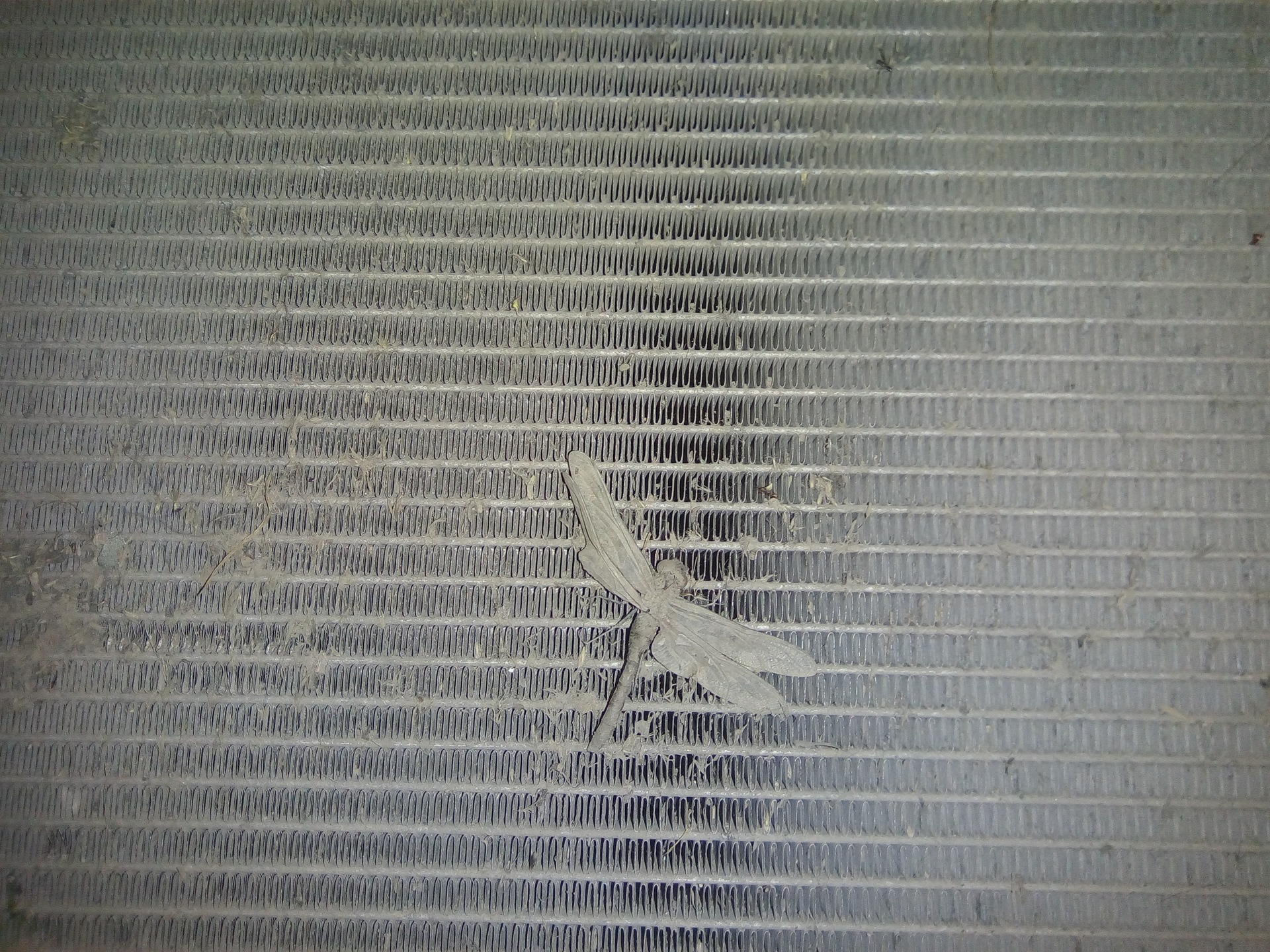

6. Вынимаем старый радиатор кондиционера. И перед нами жуткая картина. Основной радиатор забит грязью. Я все вычистил щеткой и продул воздухом.

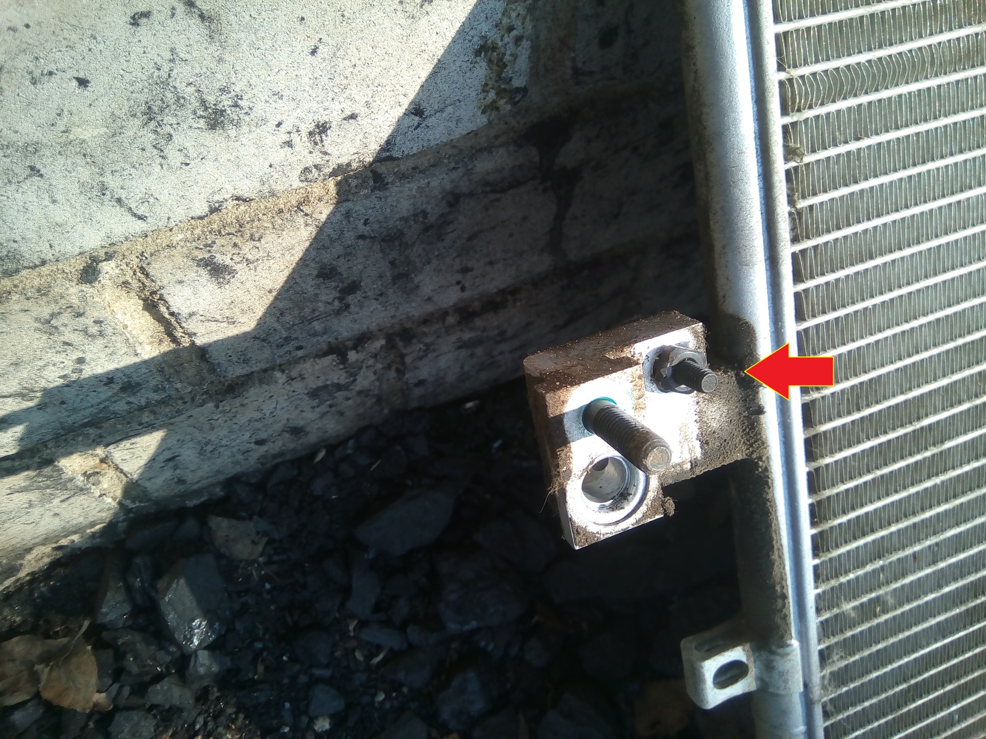

7. Со старого радиатора выкручиваем болт и ставим его на новый. Для чего он там стоит я так и не понял.
8. Ставим новый радиатор и собираем все в обратном порядке.

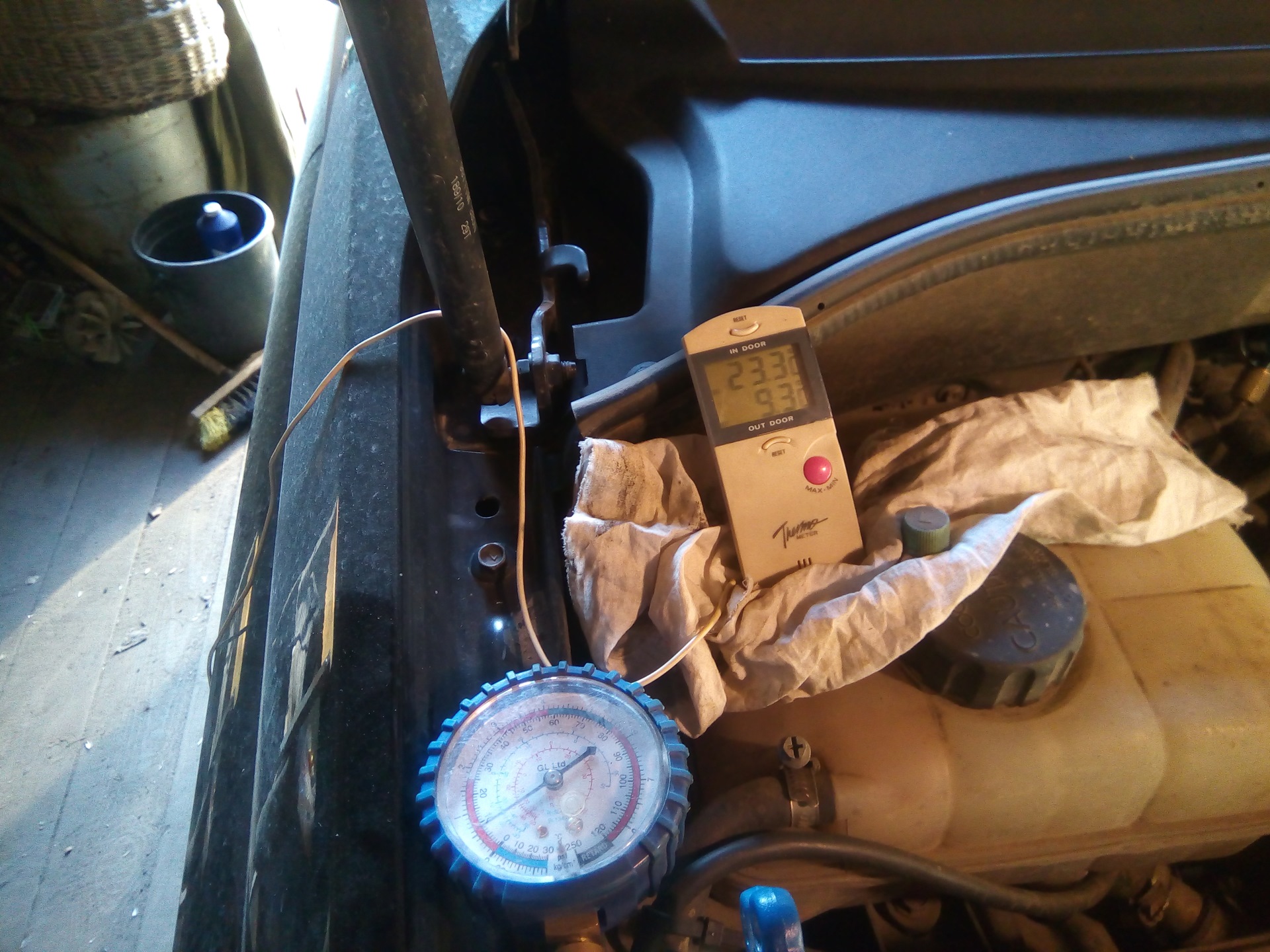

9. Дальше я заправил кондей, догнав температуру на выходе с воздуховодов до 9 градусов.

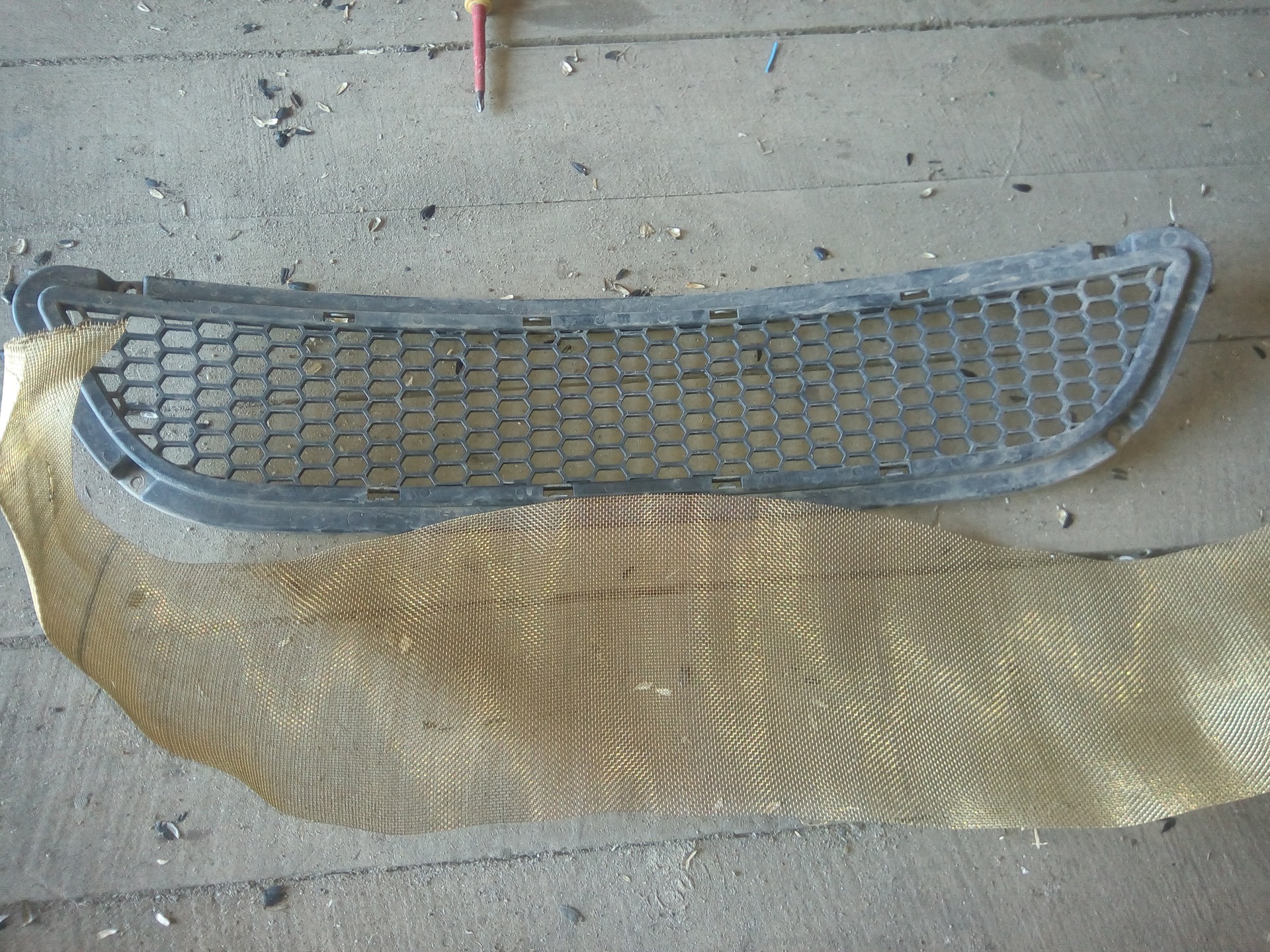

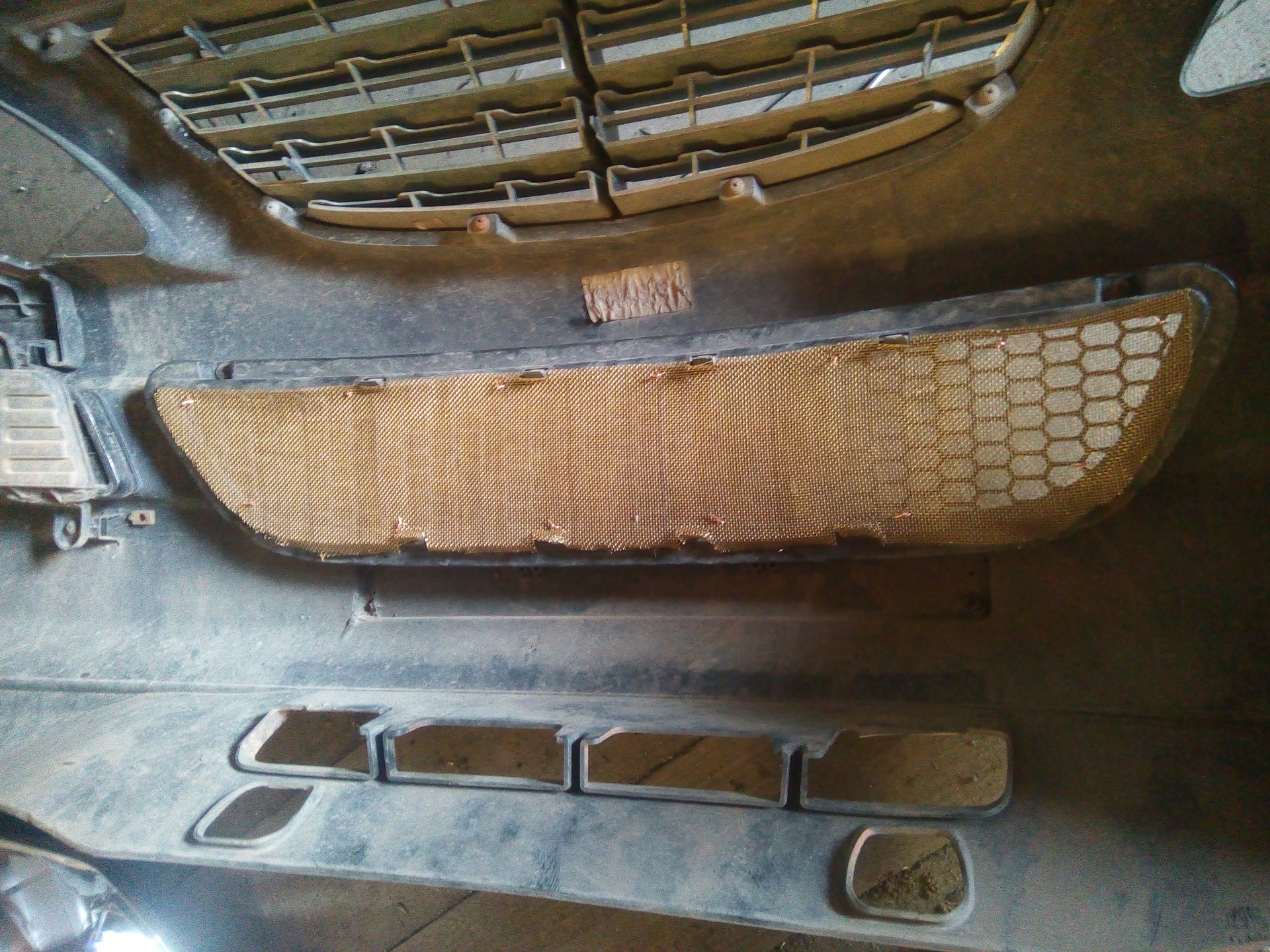

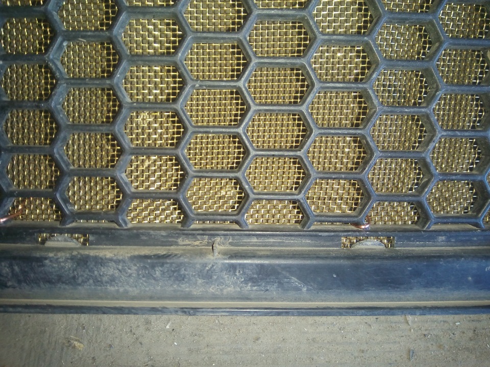

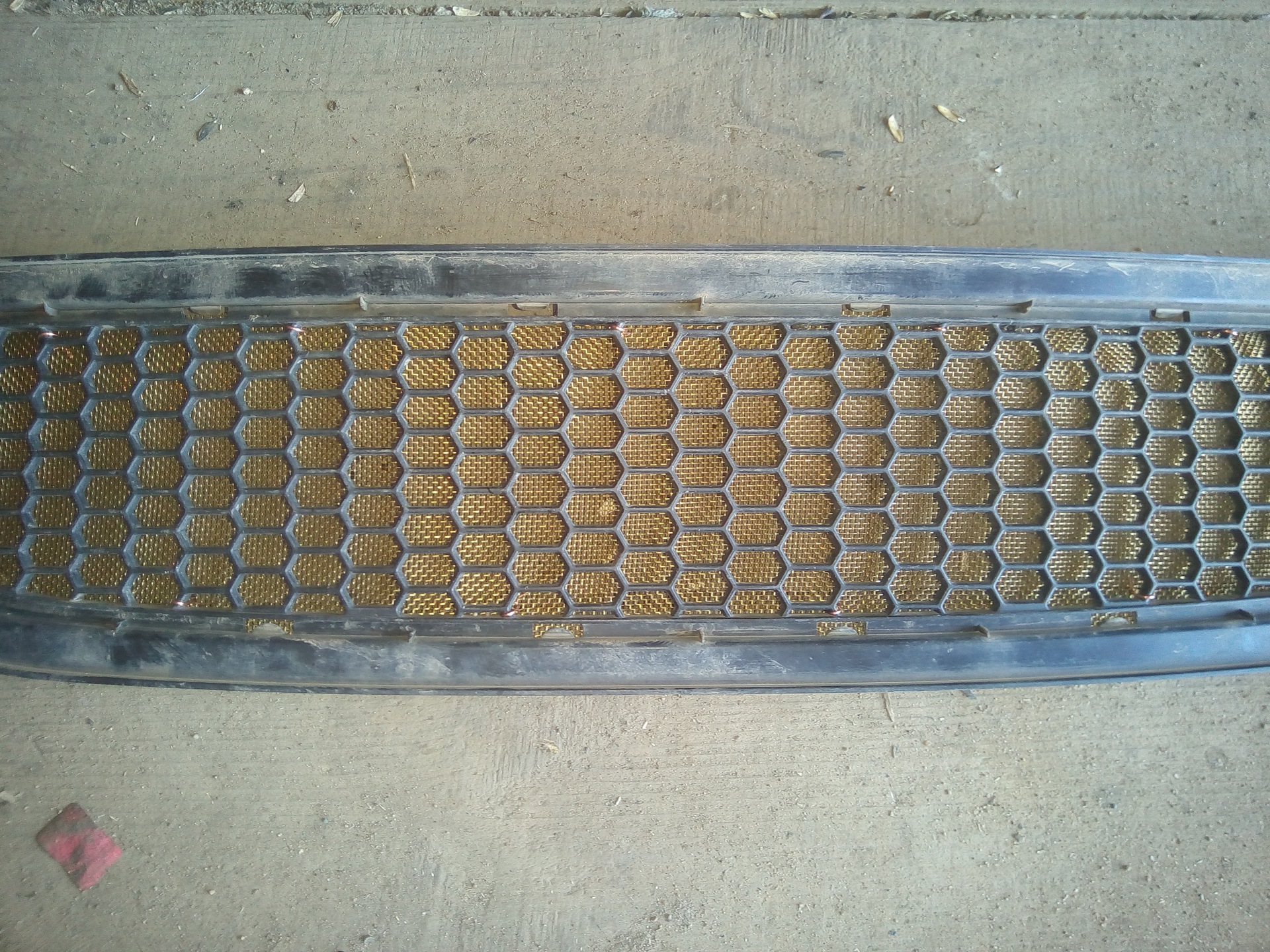

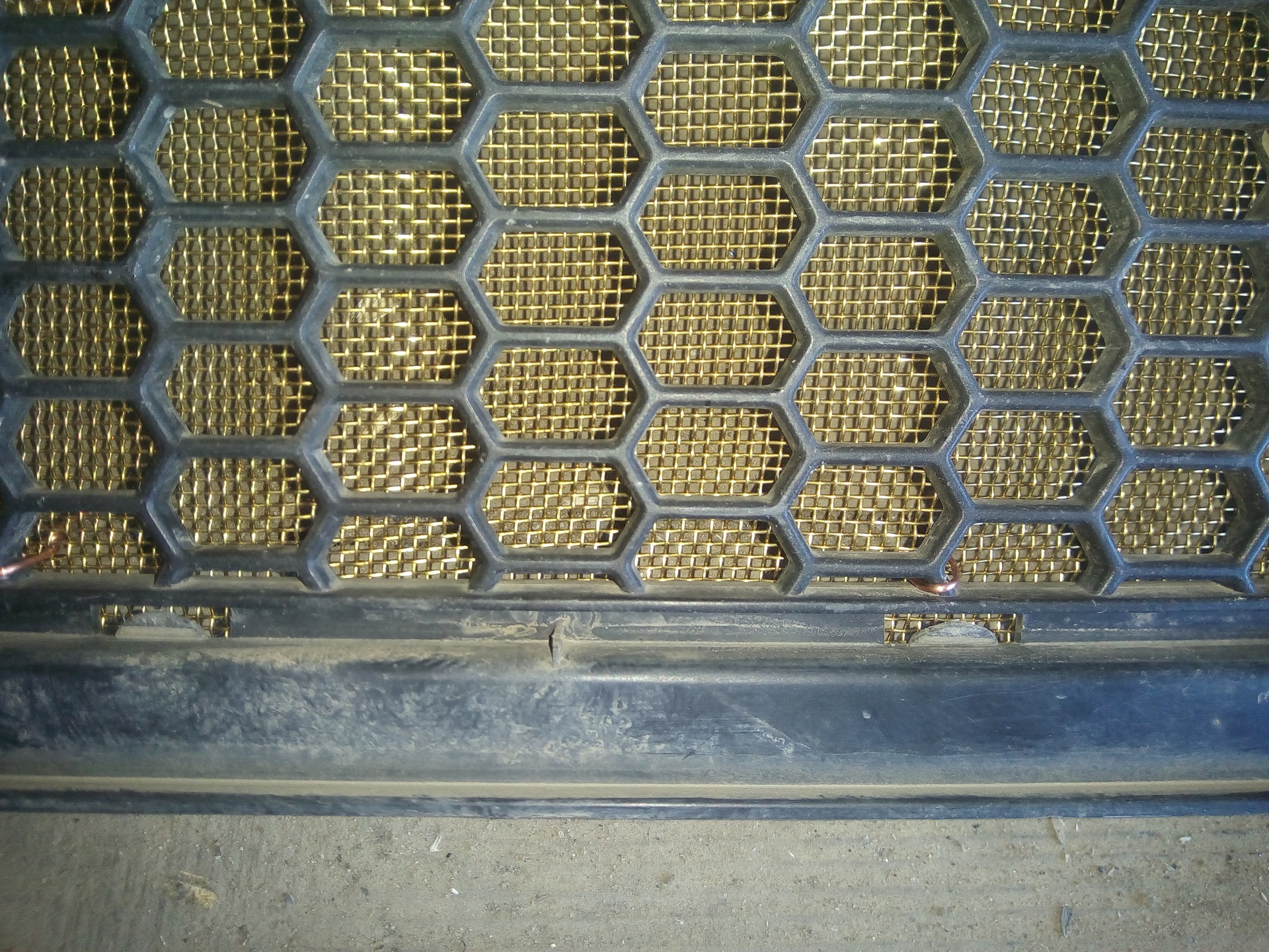

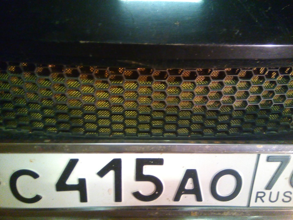

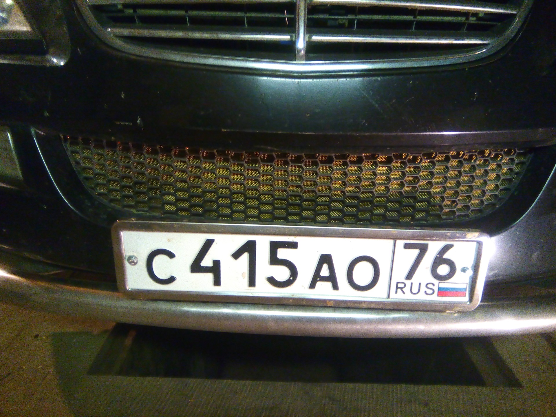

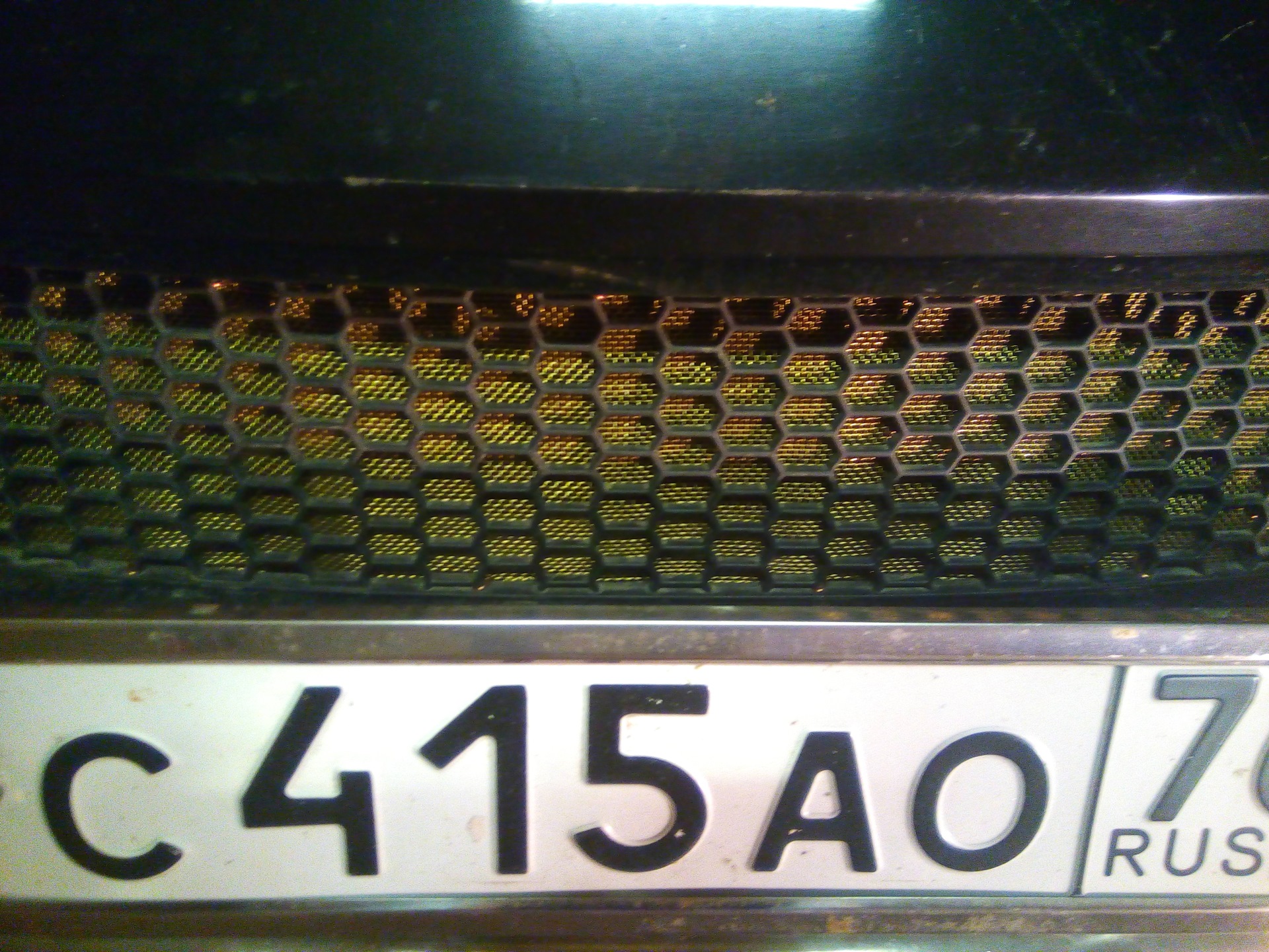

Пока был снят бампер, да и давно нужно было это сделать, я поставил сетку в решетку. Сетку купил латунную, с размером ячейки 1,6. Крепил к решетке медной проволокой.

давление на всасывании должно быть 2.8 бар, что соответствует +4С +6 С температуре кипения 134 фреона. У меня тоже радиатор пробило где то зимой, буду менять.

Круто! А сетку чем крепил — стяжками или как? :-)
Крепил медной проволокой, гармоничнее!)
Ну да — отличный вариант!
