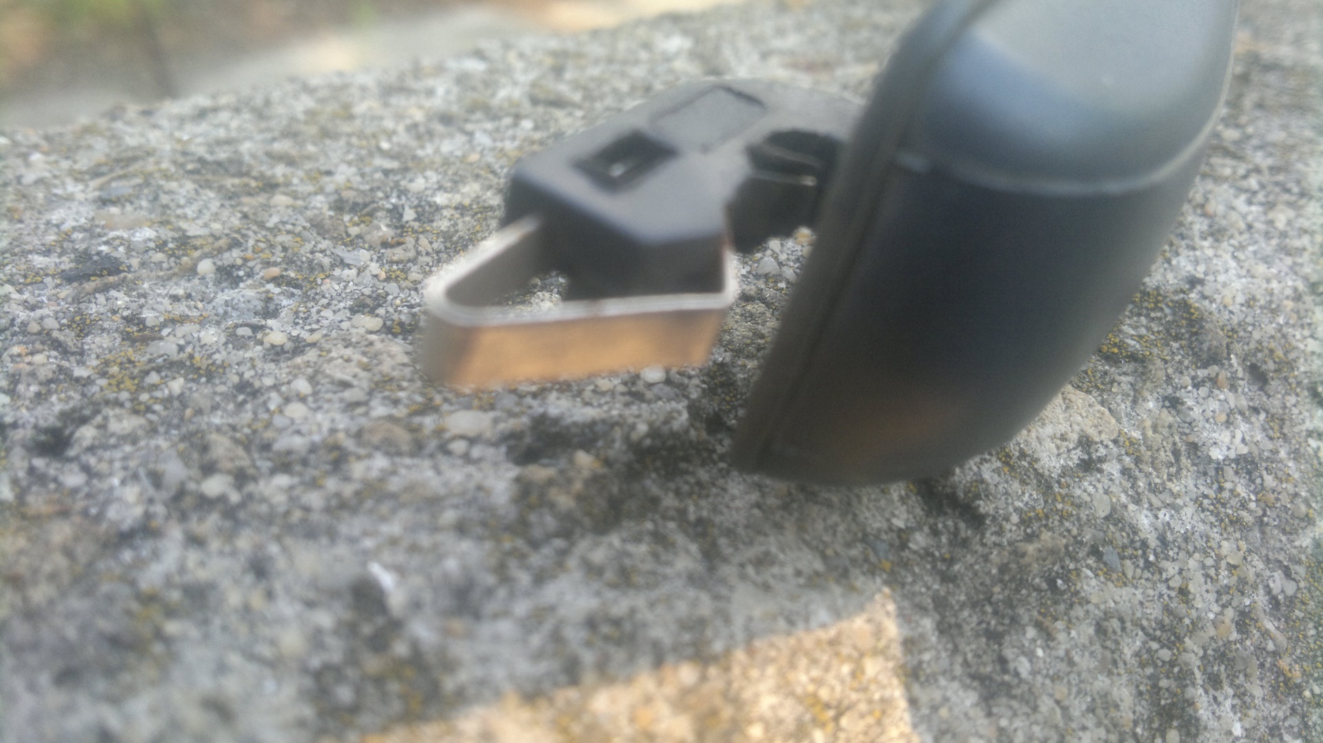

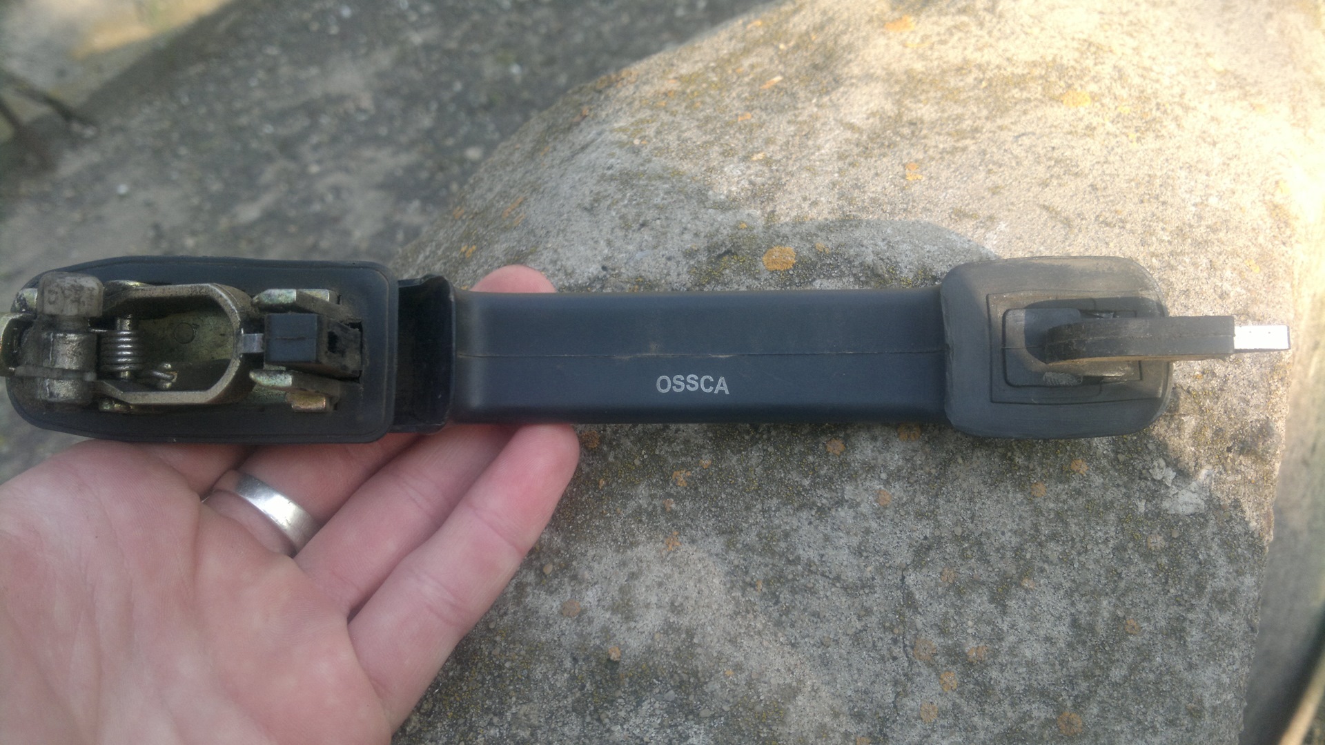

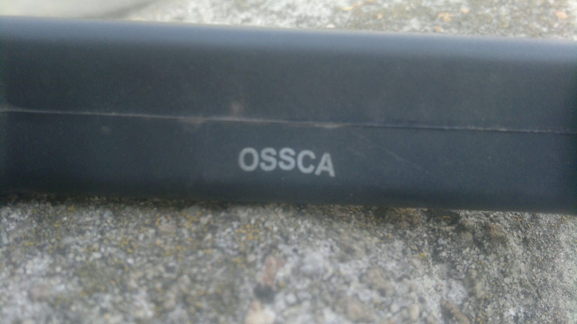

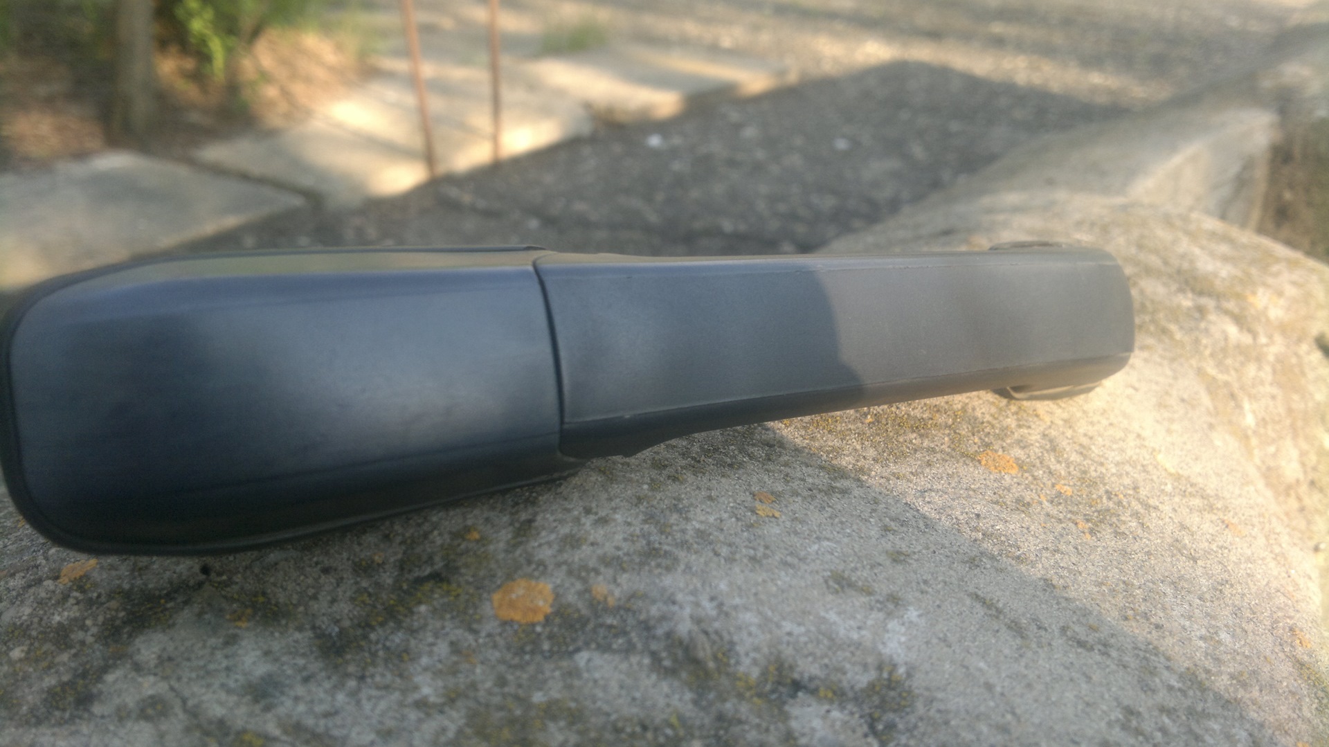

Сейчас поделюсь опытом эксплуатации этих ручек, на обзоре будет ручка с пассажирской стороны т.к. она подвергается немыслимым нагрузкам в виде: тещи, жены, ребенка который так и норовит оторвать ручку от дверки, дружков алкоголиков и еще очень многих личностей передвигающихся в моем тарантасе.
С моей стороны ей пользуюсь только я.
По прошествии 2х лет с момента установки ни чего не отломилось, не треснуло и не разу не подвело.
Через месяц после установки ручек с личинками решил заменить на задние, без личинок

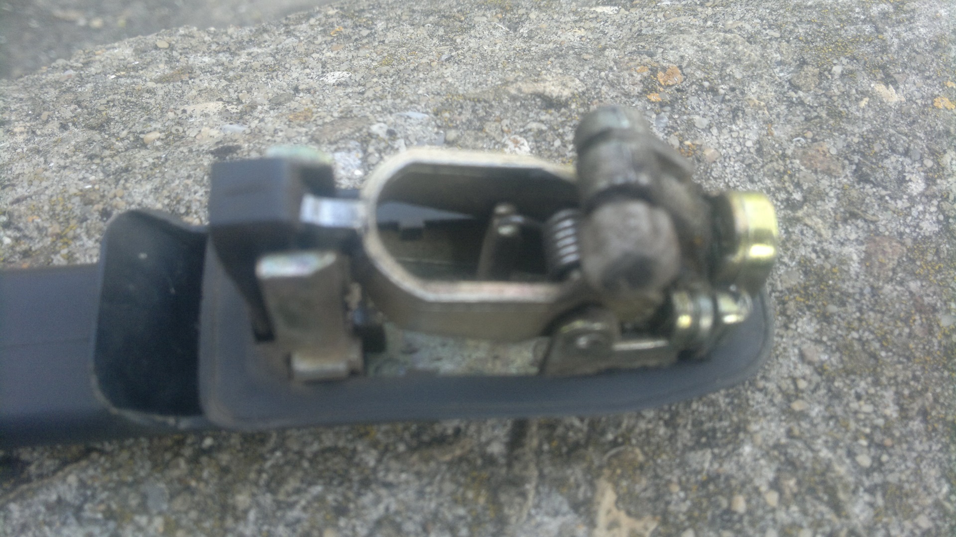

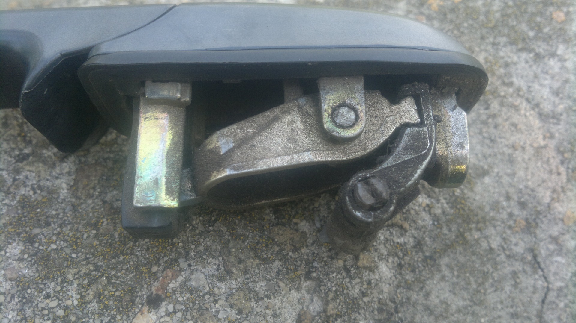

для этой операции нам необходимо заменить "курки"
на передних и задних ручках они разной формы, замена производится очень просто.

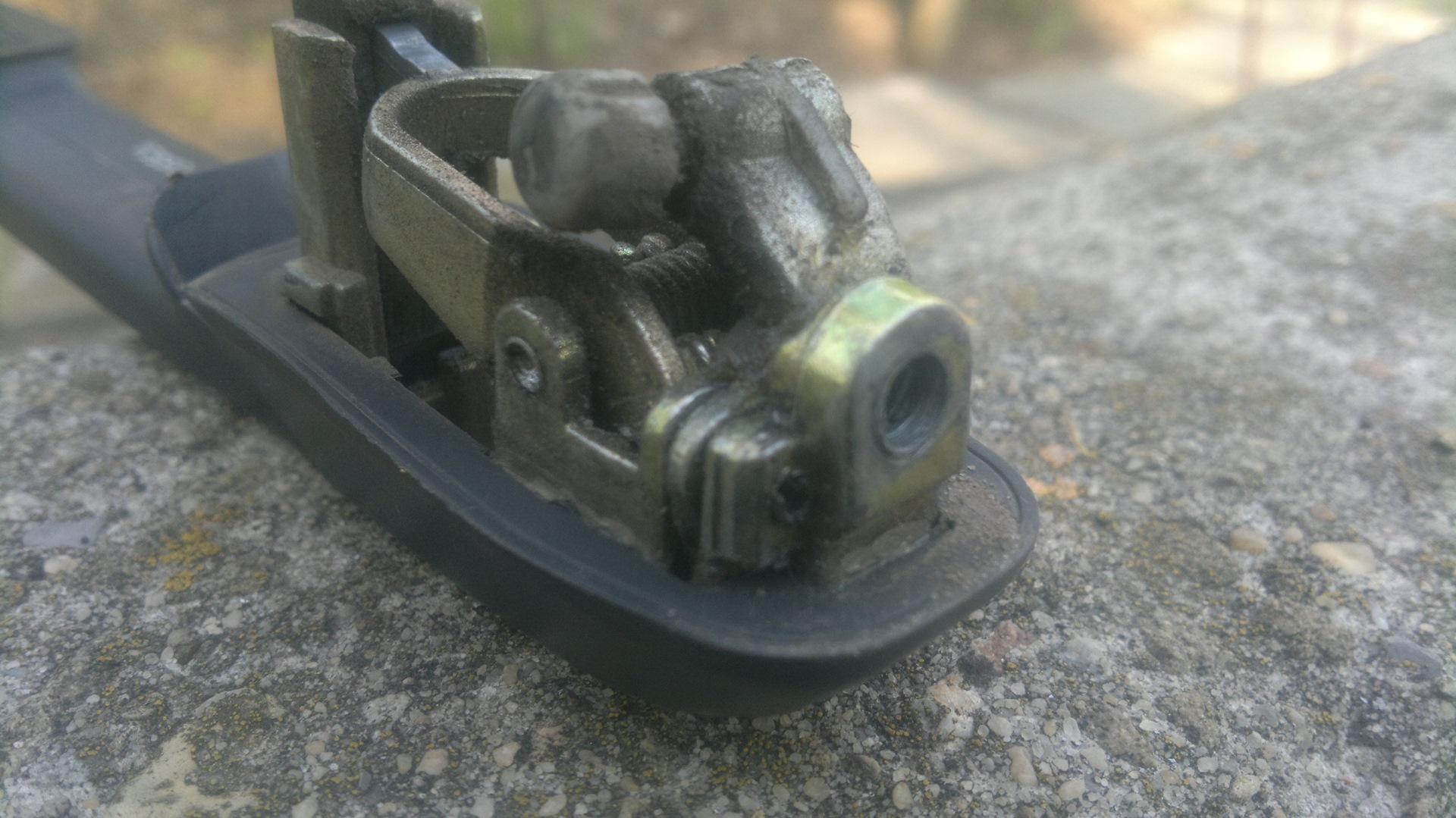

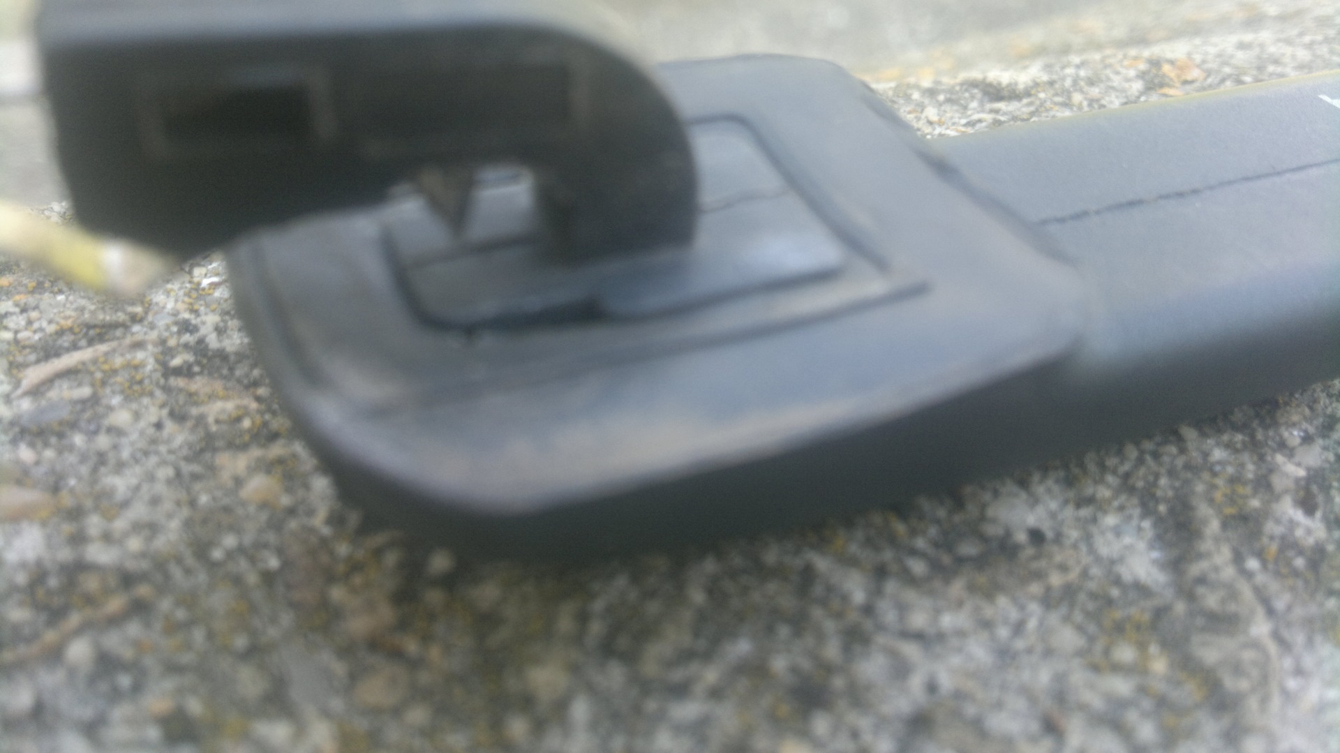

Задние я решил еще больше доработать чем предыдущий владелец а именно:
обрезал все оплавки на резинках и приклеил их (резинки) к ручкам
доработал надфилем оплавки на металле
подогнул пружинку прижимную
Итог: работой ручек очень доволен
свою стоимость отрабатывают на 100%
про смазку забывать нельзя
если выбирать между "обычными" и ossca, то мой выбор падет на последние
