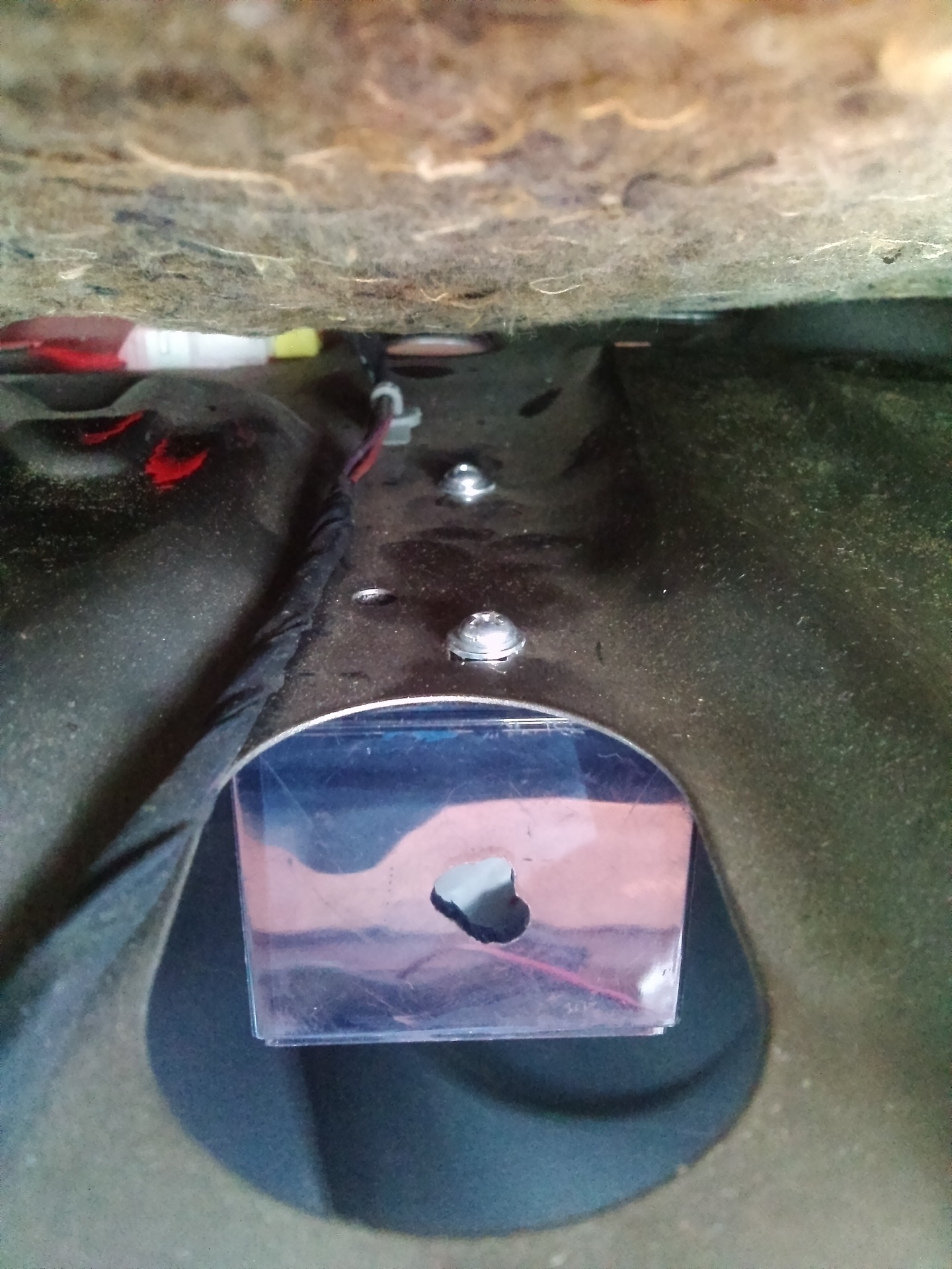

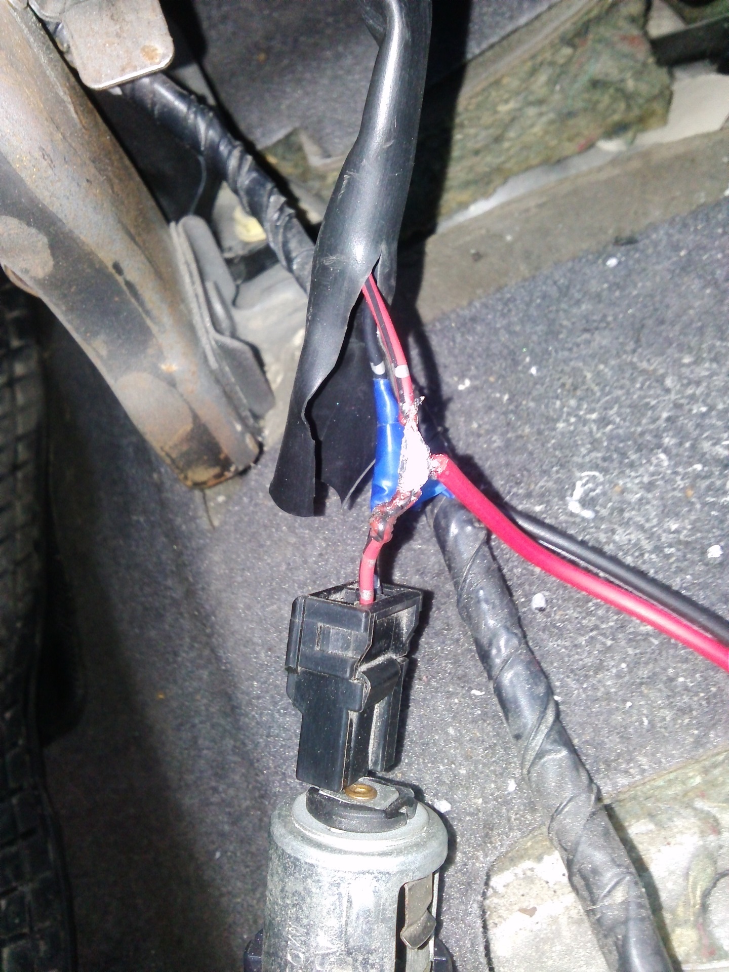

Затем как-то встретил розеточку на сайте али-бабы, ну и заказал.Сразу после получения было решено устанавливать в багажник!Решил пойти самым простым путем и запитаться от самого прикуривателя)))
Второй конец провода обжал "папками" для подключения к прикуривателю, ну и заизолировал их само собой!

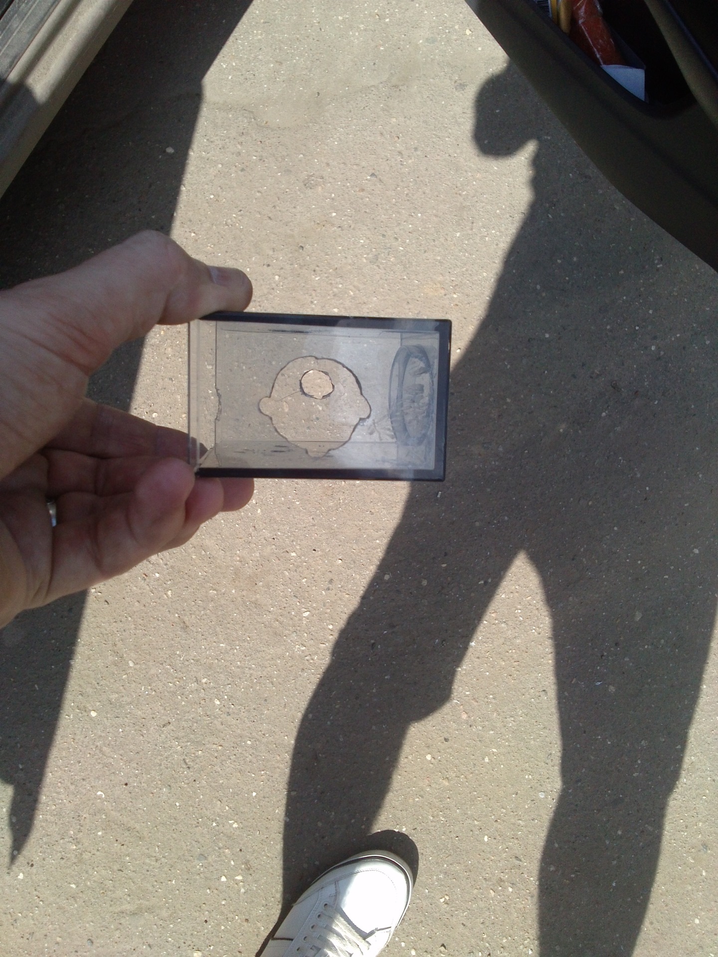

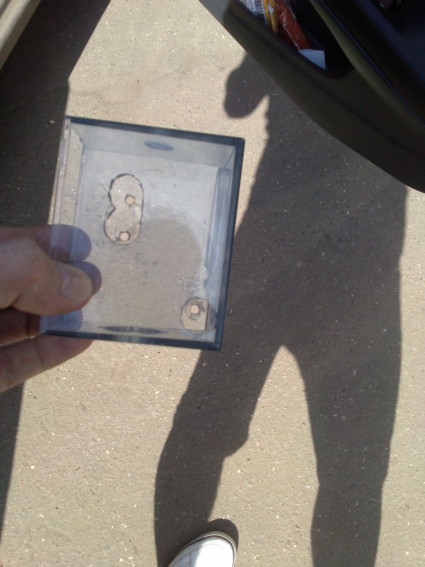

Нашел пластиковую коробочку и рассверлил отверстия для прикуривателя и его установки.

Решил сразу использовать и пропылесосил места, прятавшиеся за обшивкой.И вроде все отлично, , , , НО!Начал закрывать багажник и понял что поперечные штанги багажника упираются в вилку пылесоса((( Ндаа, , , вот этот момент я не предусмотрел!((

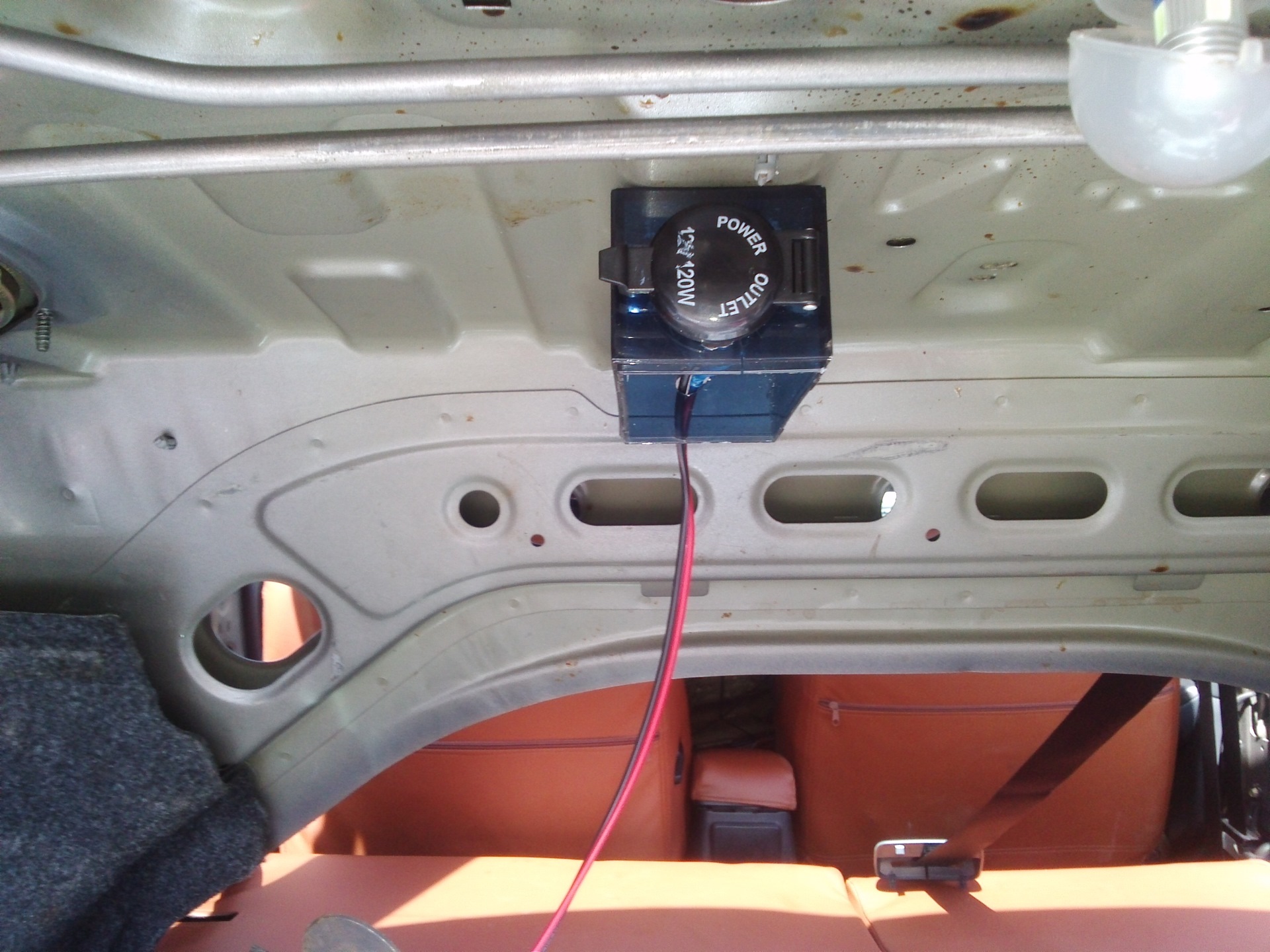

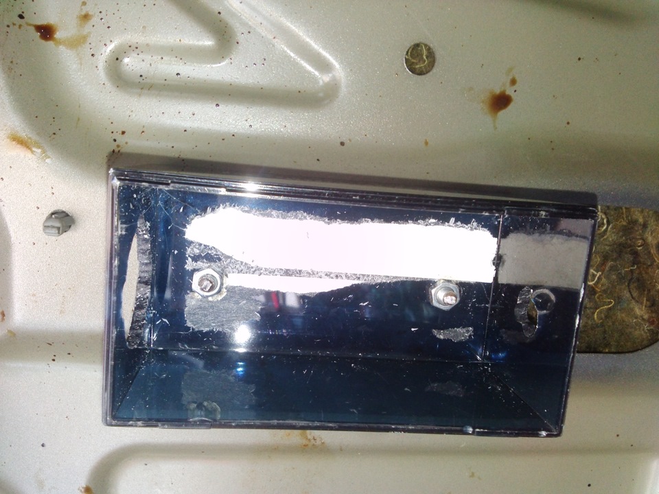

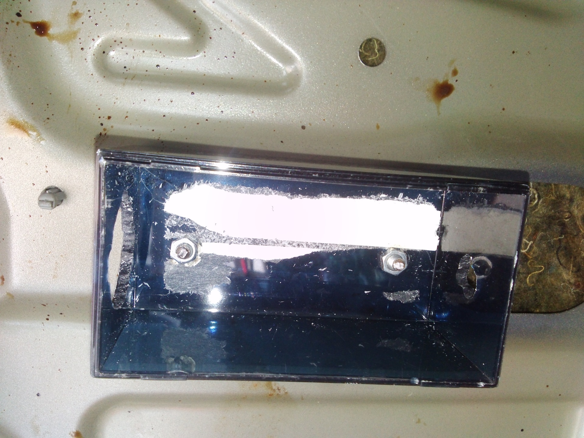

Пришлось искать новое место для крепления.Для него уже использовалась коробочка побольше, ибо крепил в трех местах
Ну и вот что в итоге получилось

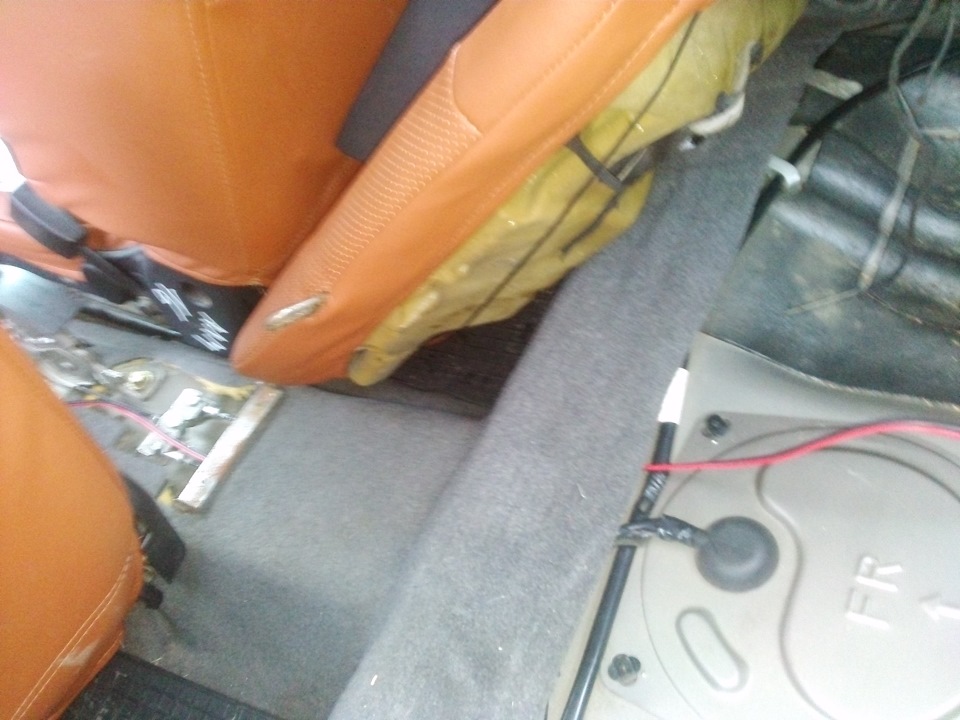

Сразу хочу уточнить что никаких доп реле и предохранителей я не ставил.По сути когда люди вставляют развервитель на три гнезда ничего страшного не происходит.К тому же вероятность того что я буду использовать одновременно оба прикуривателя мала.В крайнем случае сгорит предохранитель.Я ни разу не электрик, поэтому вариант тянуть от аккумулятора или искать свободное место в блоке предов, а затем оттуда тянуть, сразу отбросил!
Готов выслушать любую конструктивную критику в развернутом виде.Или например предложения))

Всё круто, но я бы сделал провод длиннее и как-то спрятал бы его по фен-шую. А то висит как сопля. ИМХО.
Ну это фото сырого свежесделанного варианта))) а вообще раскусил.Оказалось что 3 м провода не совсем достаточно.Если честно, то в багажнике бардак и никак руки не дойдут попробывать спрятать.Возможно что получится.Плюс еще есть мысли либо реорганизовать все это дело, потому-что будет еще розетка юсб в салоне, либо нарастить шнурок, ну либо переделать!))) Щас в гольфе капаюсь не до этого(((
Скажем так… ты попробовал и у тебя получилось. Теперь снимай и делай как положено… провода спряч, розетку не посередине багажника, а как-то укромно… ну ты понял ))
Ну по поводу месторасположения я уже писал.Либо так, либо другая пластиковая коробка, либо сверлить отверстие в полке багажника(не хочу!).Меня оно не напрягает)) никто не видит, не мешает и там где я хотел(в багажнике)))
А вот насчет проводки-жду розетку из Китая)) там уже будем думать.

Тема классная, сам хочу установить гнездо в багажнике, но я б не советовал зарикаться по поводу надежности даже штатного прикуривателя, а тем более о тройниках и разветвителях через него. Сам имел горький опыт замыкания прикуривателя и перегорания косы. Воткнул зарядник телефона, когда ловил положение его прокручивал, само гнездо прикуривателя провернулось и поймал КЗ. Снимал торпеду и паял косу, отдал около 5к. Снимай и тяни от аккума через пред и реле если не хочешь потом с "горелой жопой" ездить. ИМХО)
Спасибо за разложенный по полочкам совет)) но все же поступлю как настоящий русский!)) Буду учиться на своих ошибках.Если я начну тянуть от аккума, то боюсь что еще больше проблем будет))
В твоем случае как мне кажется(надеюсь) либо провода оголились(протерлись) и при прокручивании замкнули, либо сама зарядка косячная была.По поводу замыкания я не переживаю, а вот насчет нагрузки это да.
Мое дело предупердить, решать тебе)) Верно, в моем случае крепление самого прикуривателя уже устало, провернулось, сцепились провода, а предохранитель (суч…к) не перегорел, и пошла гореть коса… Дым из под торпеды, подсветка потухла, но все остальное работало. На сл.день к электрику и теперь кроме антирадара на дальние расстояния в прикуриватель даже на "пол шишки" нини) Купил крокодильчики и от аккума если приспичит подкачать колеса)
Ок.Спасибо еще раз за предупреждение.И за уточнение тоже спасибо-отлегло!)) А вот с предохранителем как так вышло?Случай один на миллион!))

Если ты имеешь ввиду внешний вид, то да.Первый вариант смотрелся поаккуратней за счет небольших размеров.Но сверлить полку не хотелось, а отверстий подходящих не нашел.Поэтому взял коробочку побольше.Да и не видно розетку, пока не нагнешься))
Если брать технику безопасности, то как обычно при установке плюсовой провод изолируется по максимуму, дабы избежать контакта с массой.
Да нормально все, (я может другое место бы нашел).
Да вот смотрел-смотрел и в итоге ничего лучше не придумал.Ну по крайней мере не мешается и держится надежно.А вообше пару месяцев ездил с воляющимся прикуривателем в багажнике)) очень удобно, но неэстетично.
