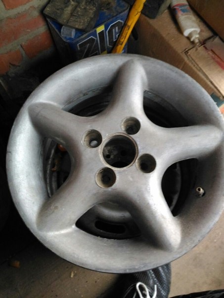

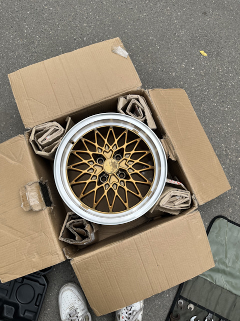

По зиме я приобрел себе 4 диска R13, состояние которых было не айс… сколы, царапины, потертости и многое другое, но они были нужного дизайна и по адекватной цене.
Фото в последовательности: какие были, после чистки, после покраски.
Что же с ними было сделано:

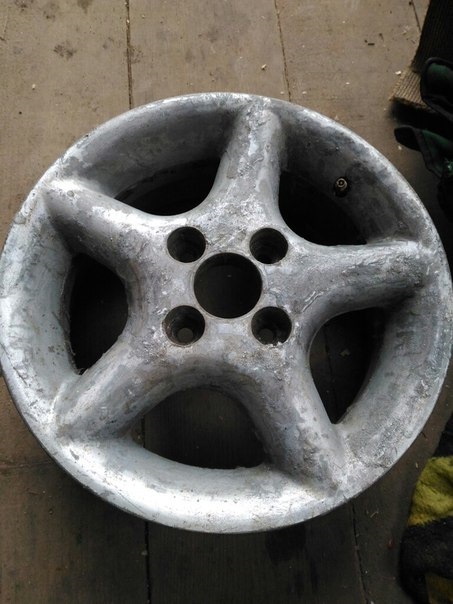

1) Мытье от грязи.
2) Нанесение смывки Body 700(ушло пол банки).
3) Обработано щеткой по металлу(мелкой).
4) После чего прошелся полировальной насадкой.
5) Грунт в 3 слоя.

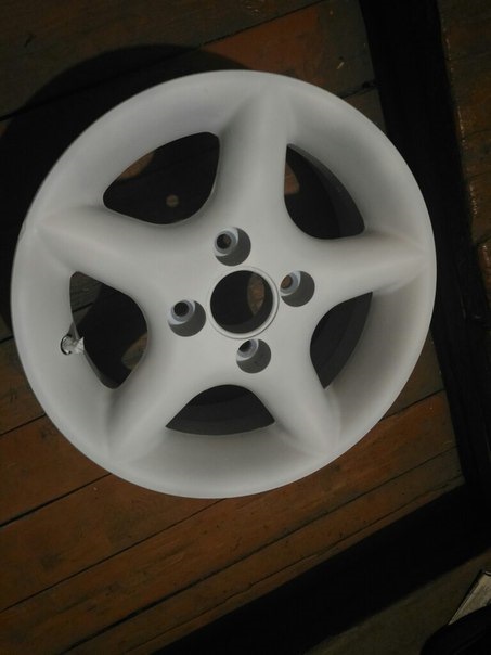

6) Краска в 3 слоя.
Итог на фото.
