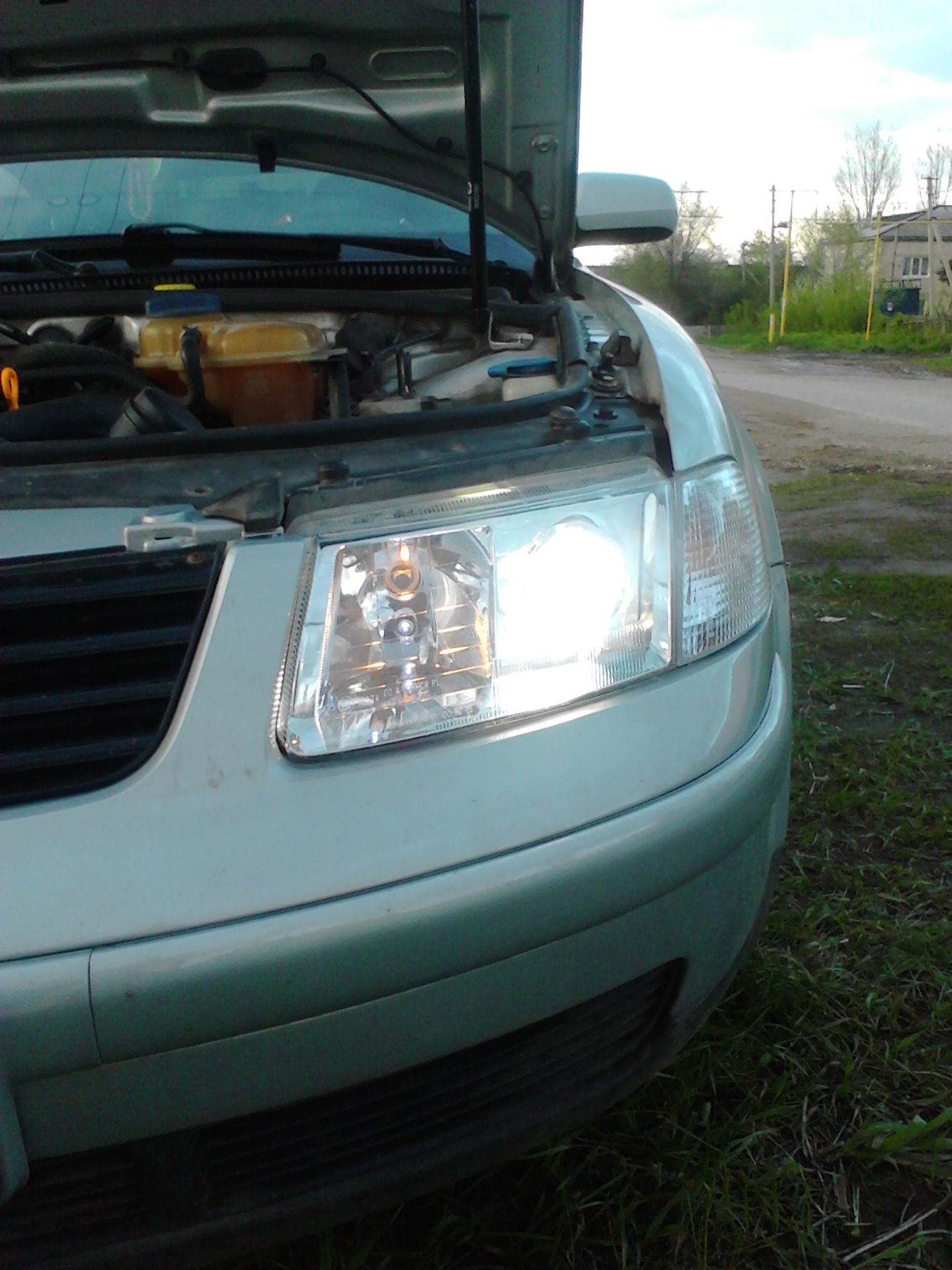

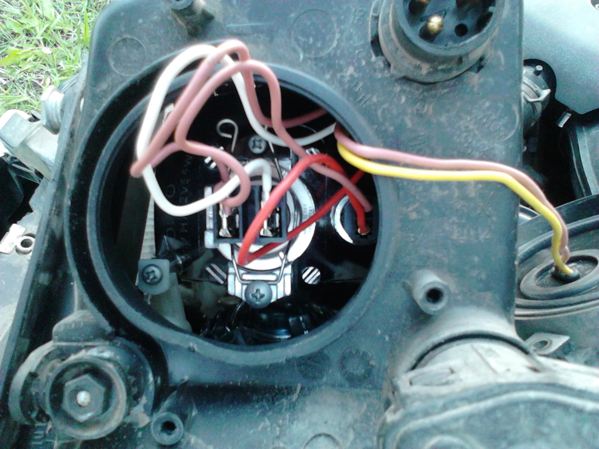

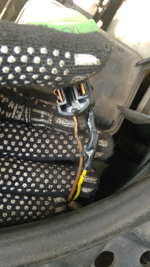

При переключении на дальний все тухнет, что за фигня.Решено снимать и разбирать все поновой.И вот она причина, я разьем на левой фаре поставил не правильно.Тот разьем, который вставляется внутри в лампу дальнего света.На фото ниже видно как он должен стоять правильно.
Т.е выходы проводов разьема находятся с другой стороны крепежного болта.Теперь фары работаю четко.Еще заметил, что корректор фары левой не работает, буду на днях разбираться.Не ошибайтесь и удачи всем на дорогах.
