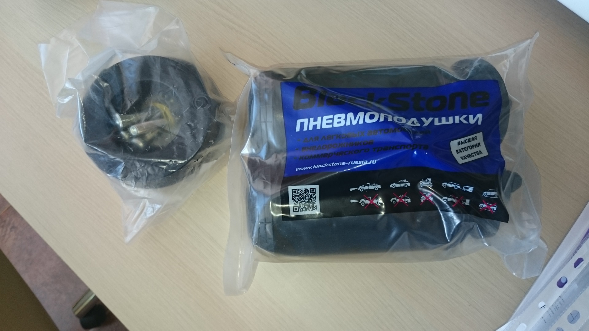

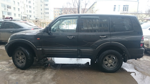

Так как купил авто с очень уставшими пружинами, то решил, что надо пружины менять, а то езжу как кроссовер какой-то.

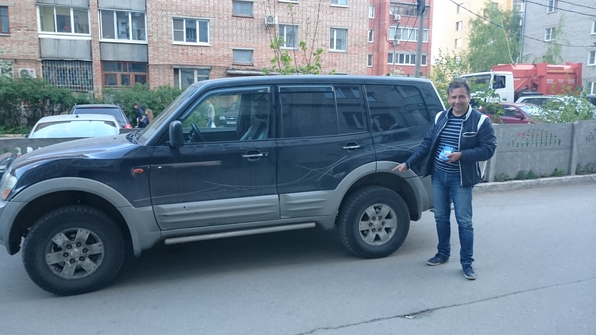

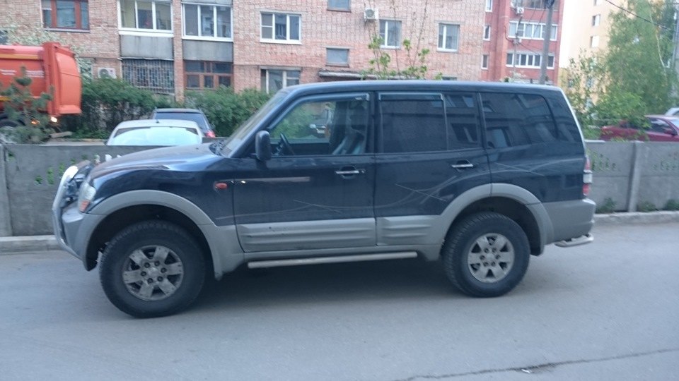

Вчера установил усиленные1,5" пружины на зад и пневмобалоны Blackstone M HD и новые пружины вперед с 30 мм проставками. Результатом пока доволен: теперь расстояние от земли до верхней точки арок везде 92 см, а было спереди 79 и 82 сзади.

Мне сказали, что подходит. По ощущениям пока только по городу: управляемость осталась, хоть Паджерик и подрос, а вот лежачие полицейские уменьшились. Сегодня даже пару раз не тормозил перед ними ( разумеется удостоверившись, что в радиусе 50 метров пешеходов нет). Пока мне нравится. Может кажется, конечно, но в поворотах поустойчивей стал- меньше кренится

а что за пневмобаллоны?
Blackstone m hd
