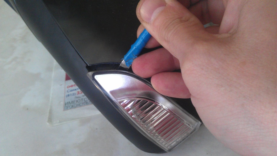

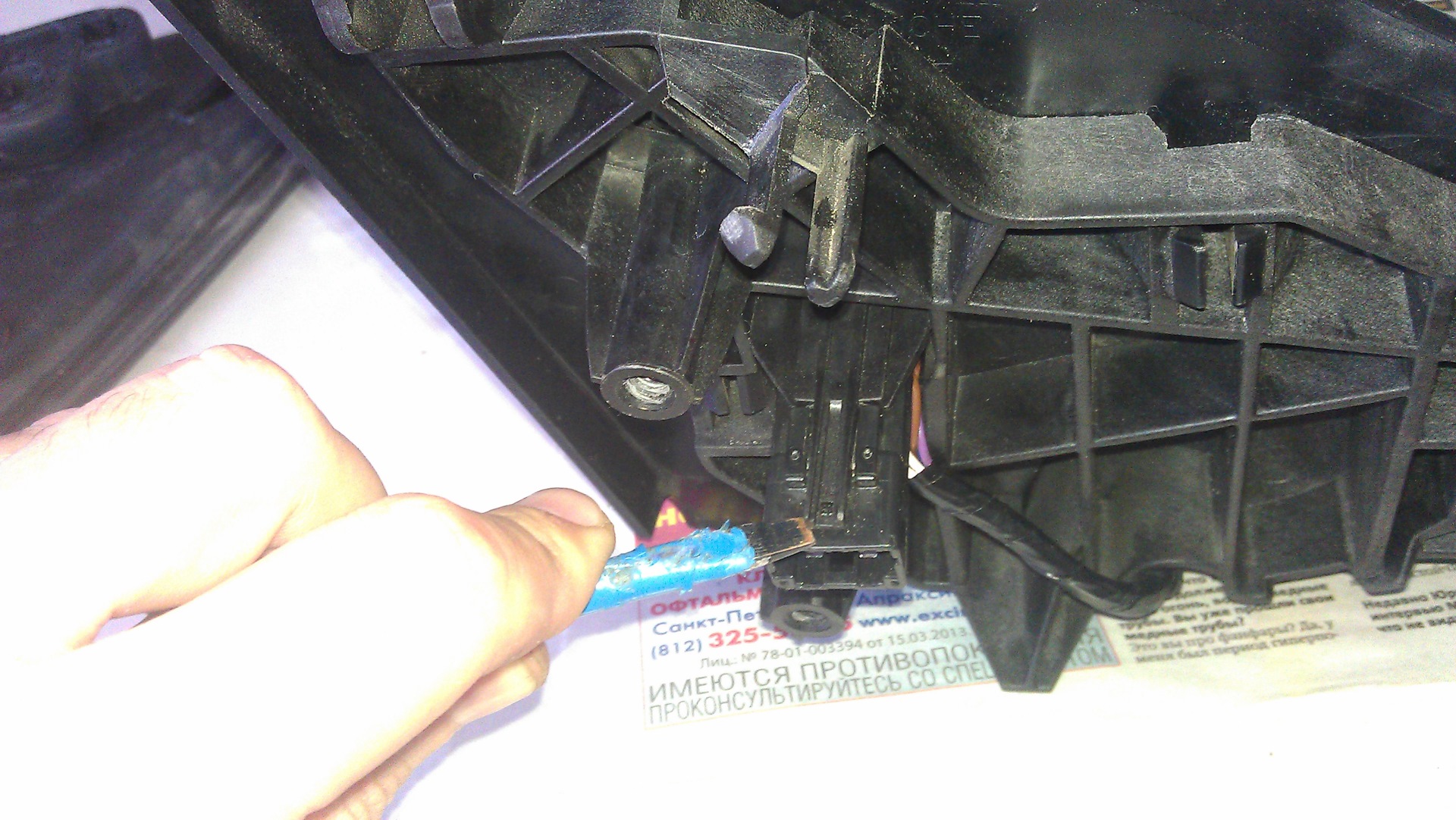

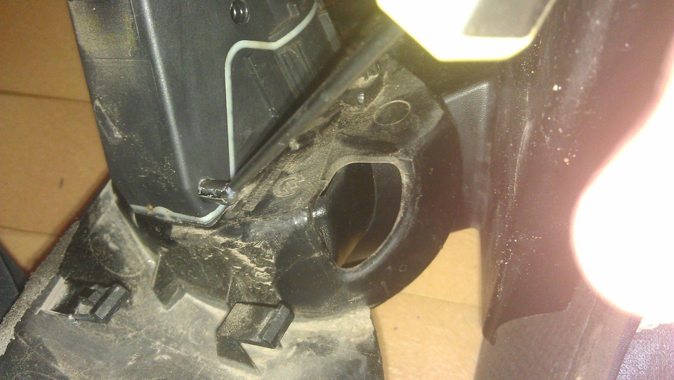

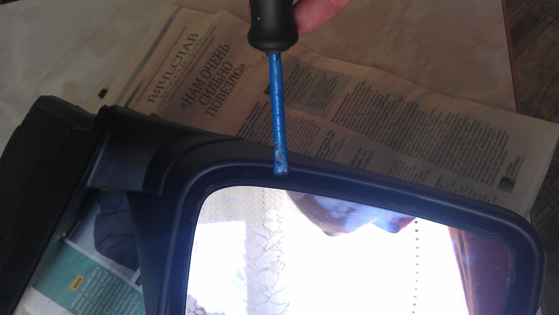

Сунулся в Экзист, посмотрел цены (11000 р.), прошелся по разборкам (7-8 килорубов), приуныл и решил попробовать отремонтировать самостоятельно. Перед работой зеркальный элемент нужно перевести в максимально возможное положение вверх.

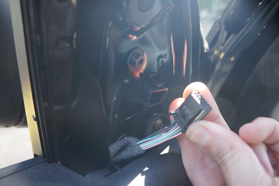

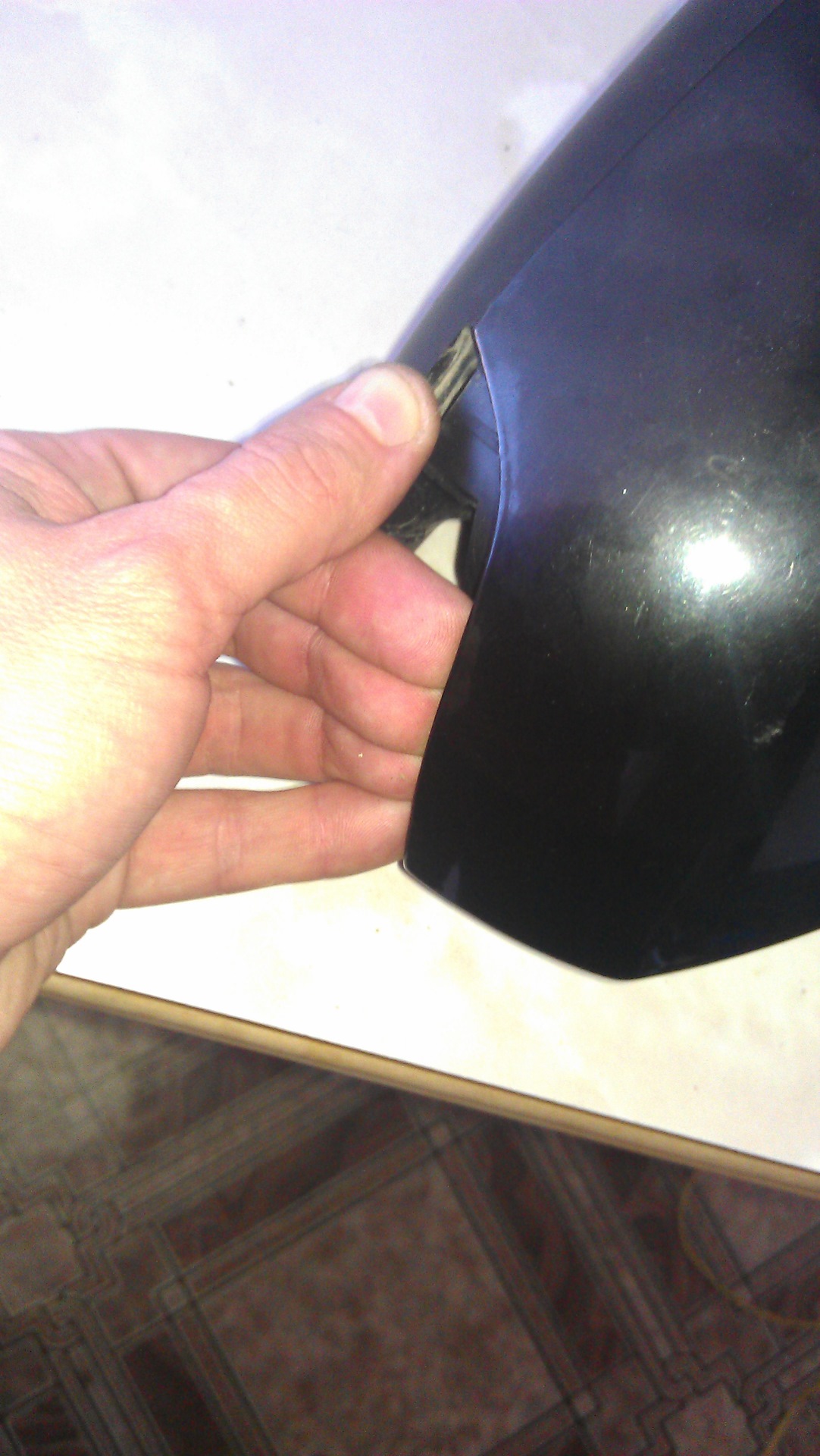

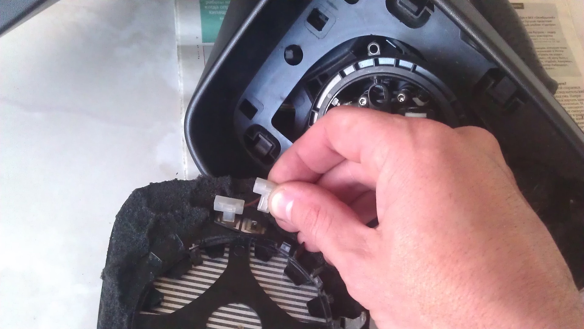

Чтобы снять зеркало:

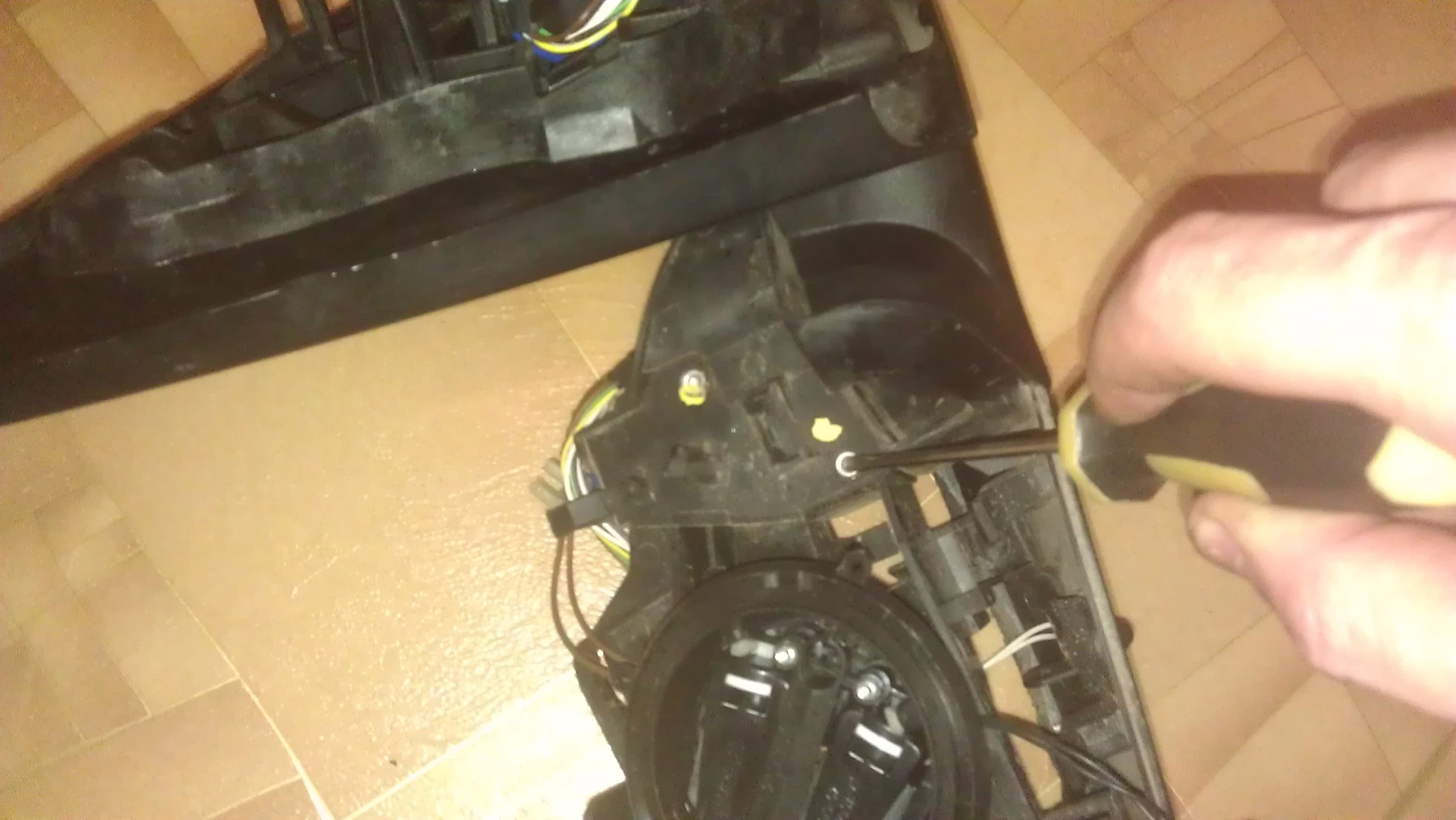

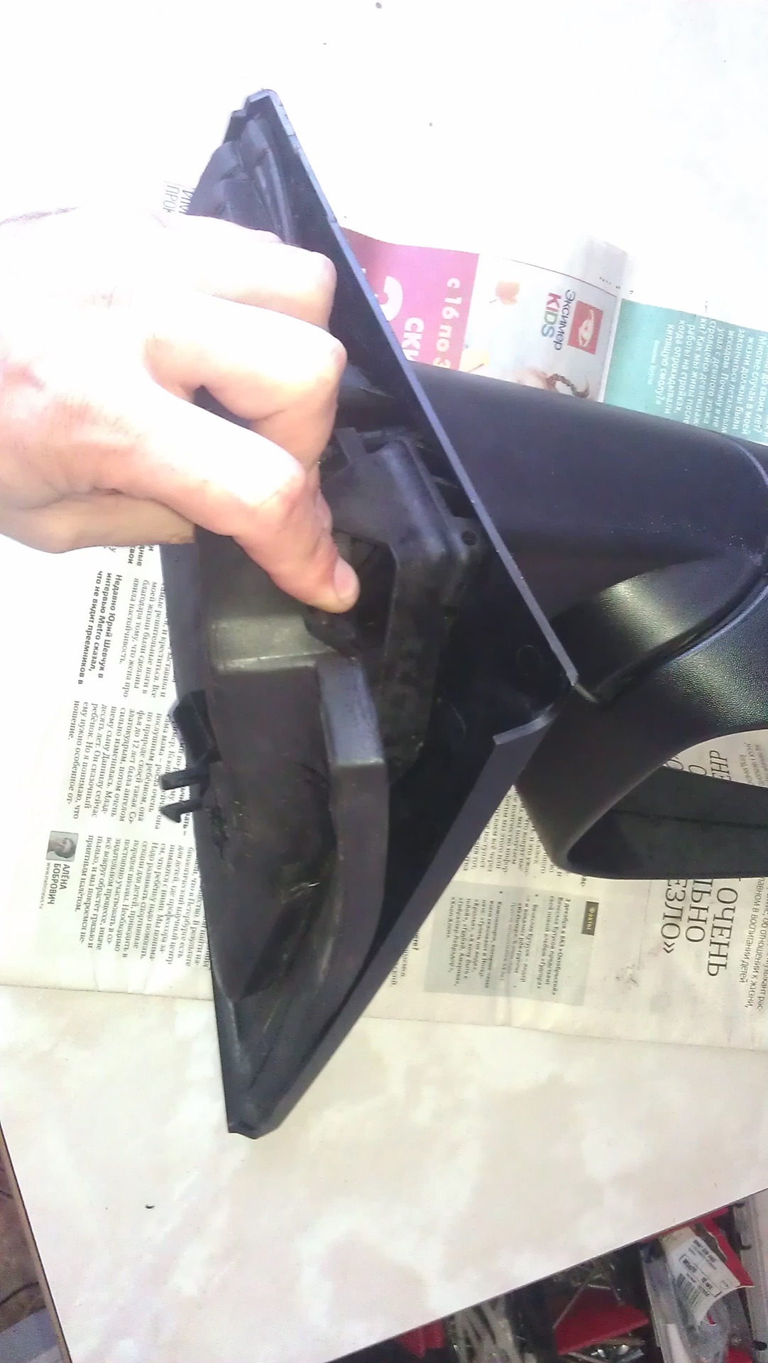

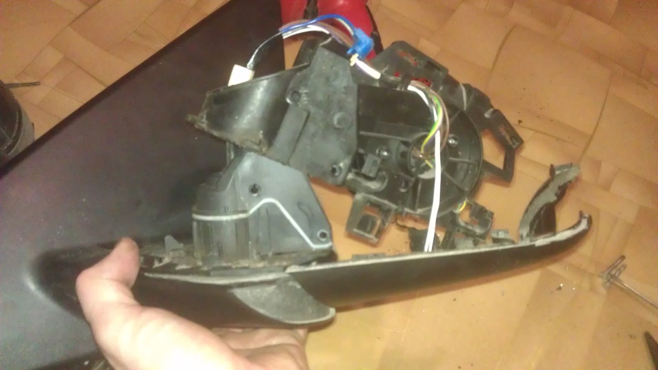

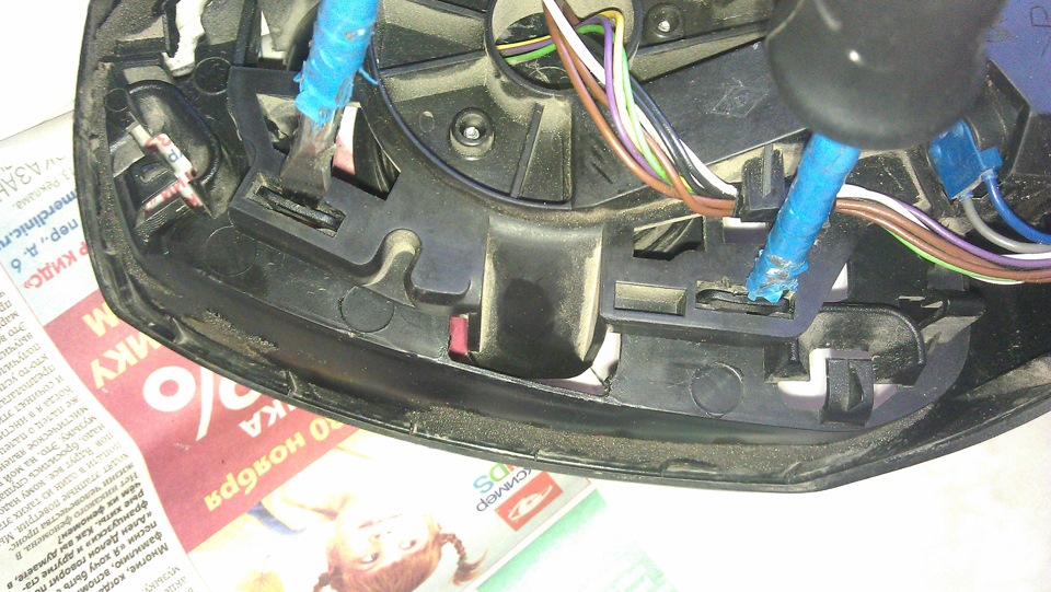

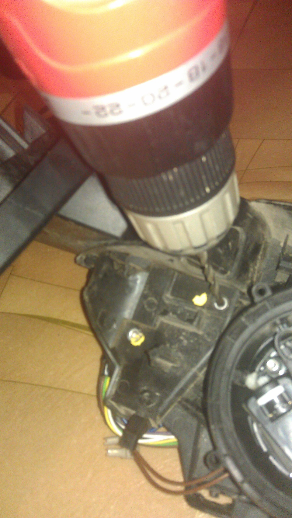

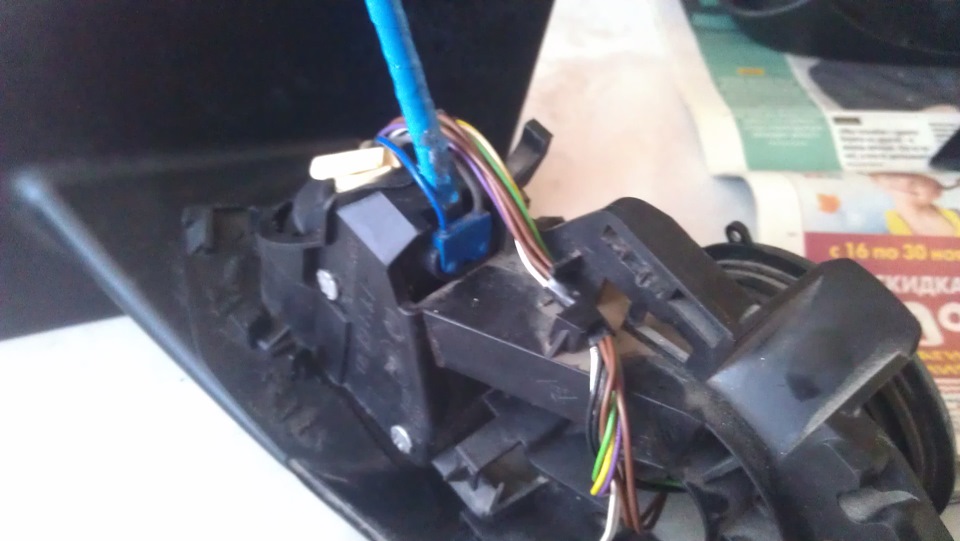

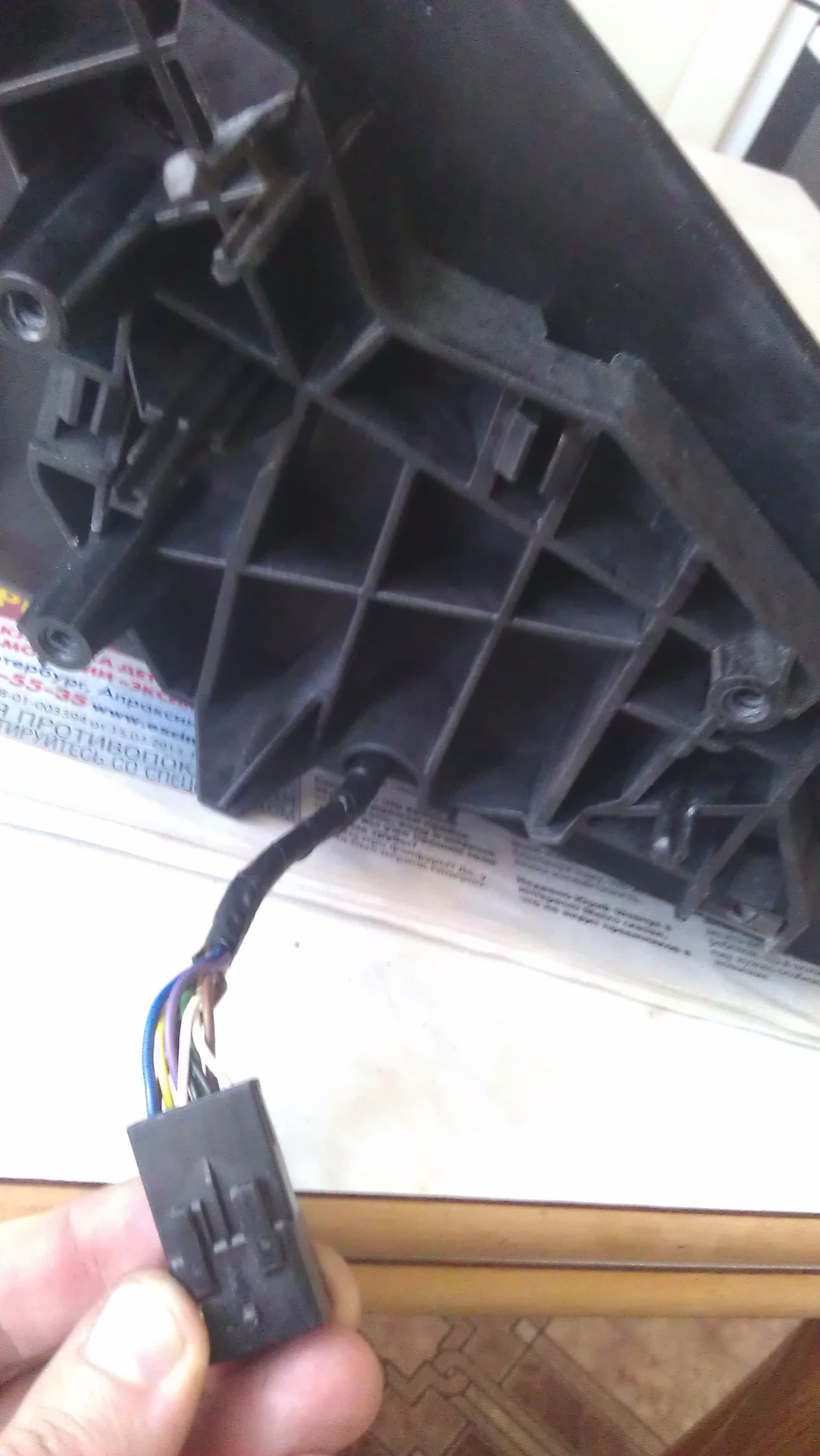

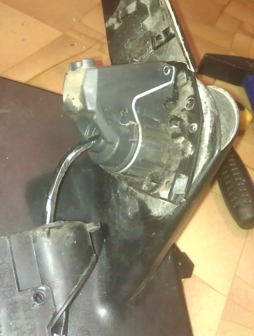

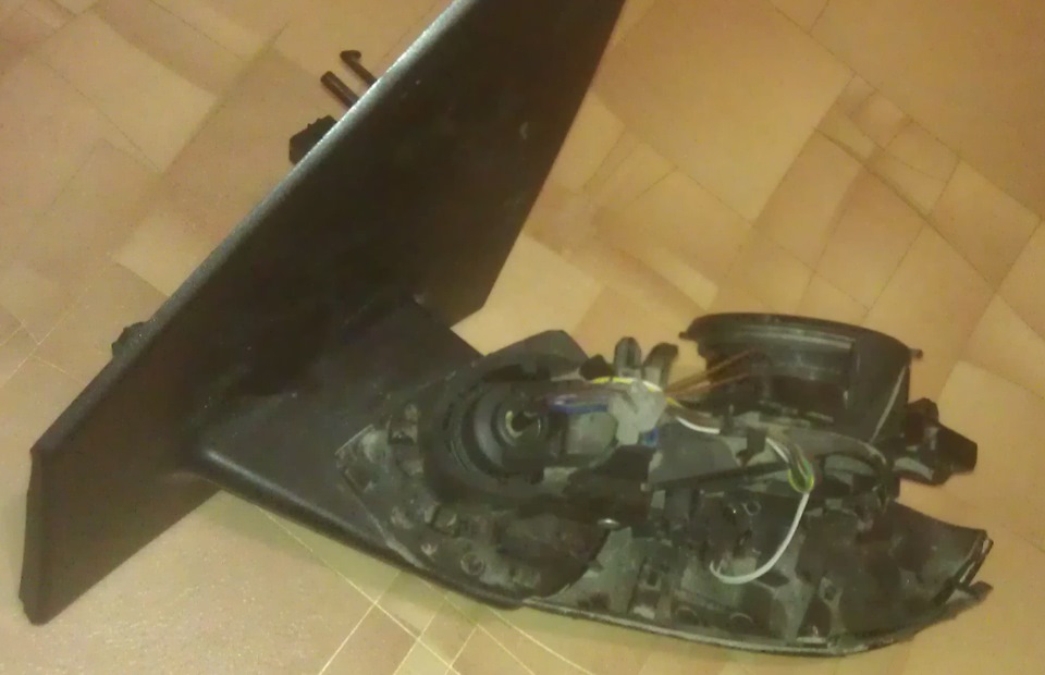

Несем зеркало на стол и разбираем:
Извиняюсь за качество фото, большинство из них были сделаны на шуруповерт, а потом и он сел) Так что, дальше придется верить на слово)

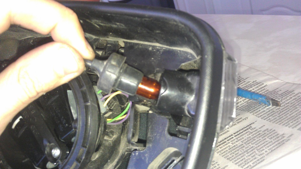

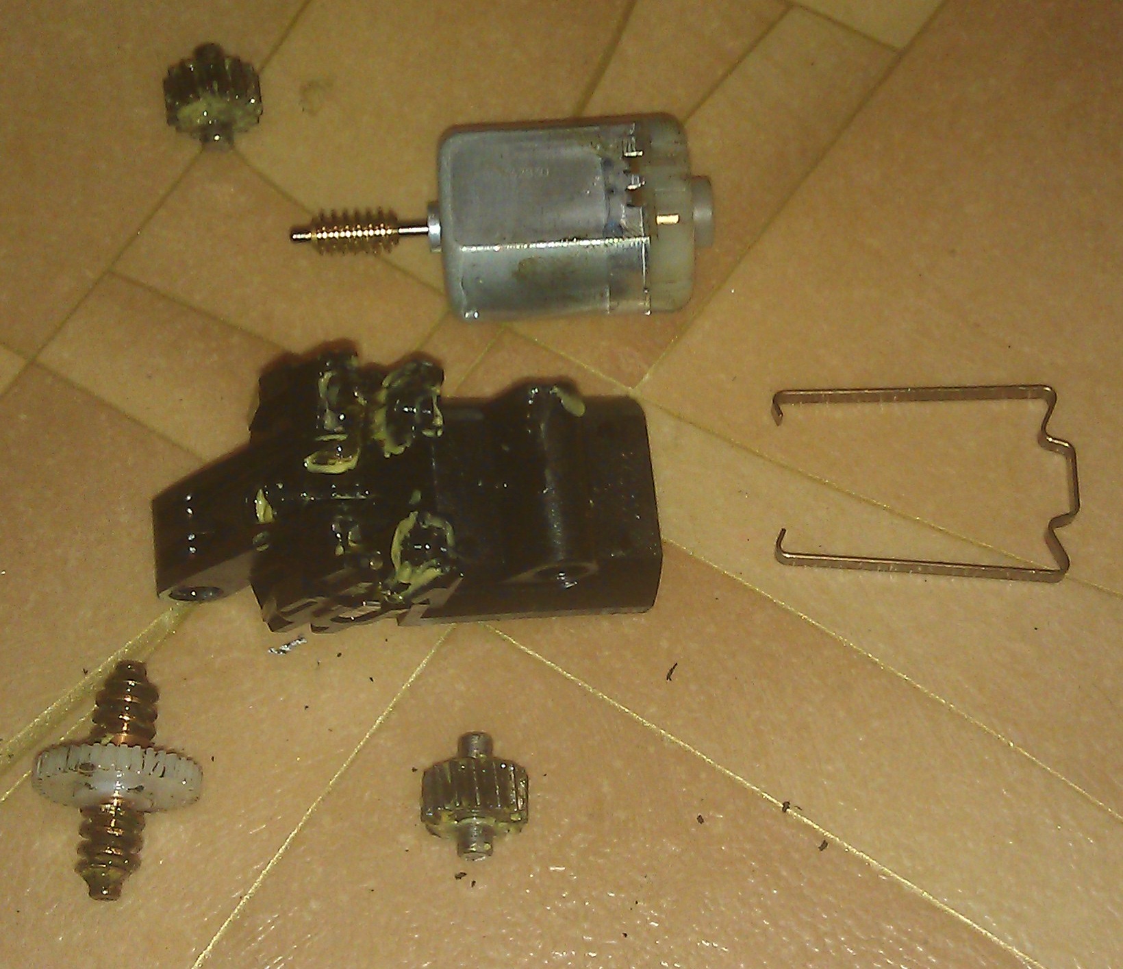

После всех вышеизложенных процедур смазал все, что входит в механизм складывания и регулировки силиконовой смазкой.
Подключил моторчик к блоку питания от шуруповерта. Он скрипел, пищал и вращался без особого энтузиазма. Потом стал двигаться всё проворнее и проворнее. Видимо закис, а когда я его покрутил без нагрузки, то разработался. Немного смазал его силиконовой смазкой, погонял по паре минут в разные стороны. Моторчик работает стабильно. Собрал всё в обратной последовательности. Собирать проще, чем разбирать, всё просто защелкивается. Когда защелкиваете рамку зеркала не забудьте пропустить сквозь неё провода с патроном поворотника и разъёмом обогрева. Высверленные заклепки пока просто вставил на свои места. Позже заменю их на болты или шпильки с резьбой М4, когда подберу метизы нужной длины.

Шикарная инструкция! А что на зеркальном элементе изнутри? Паралон? Не видел такого на 3х машинах.
