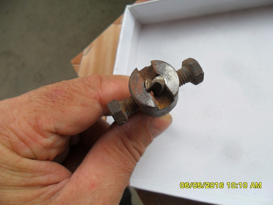

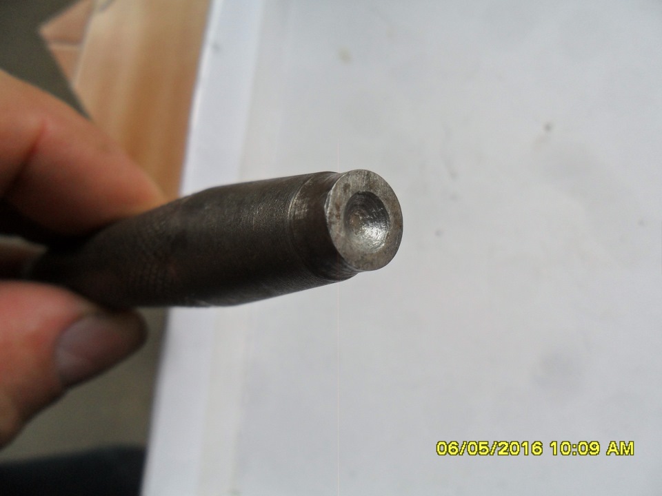

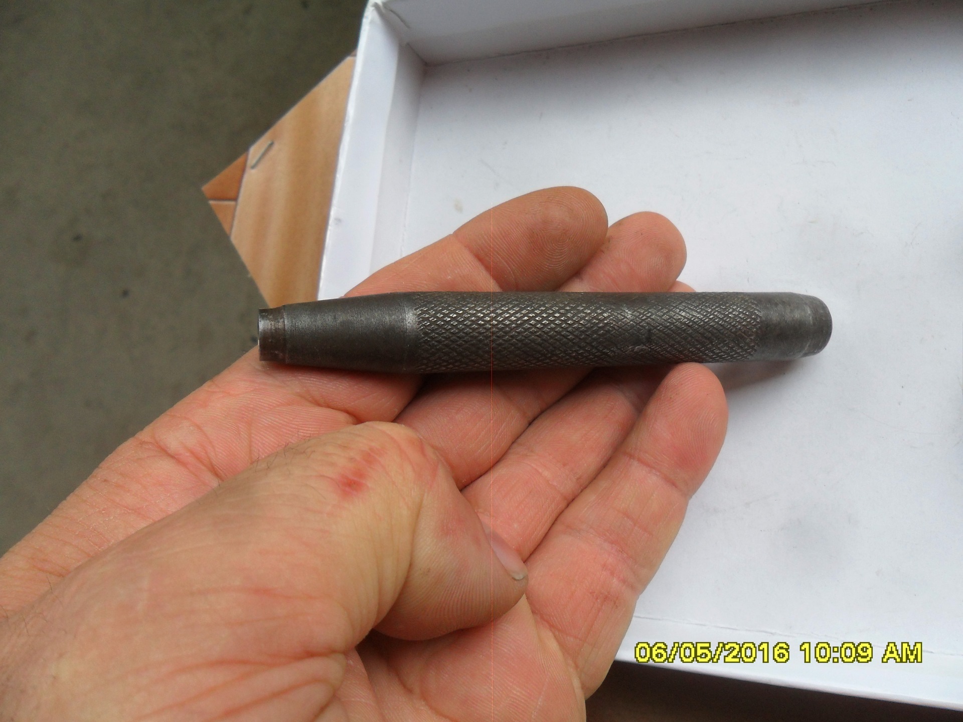

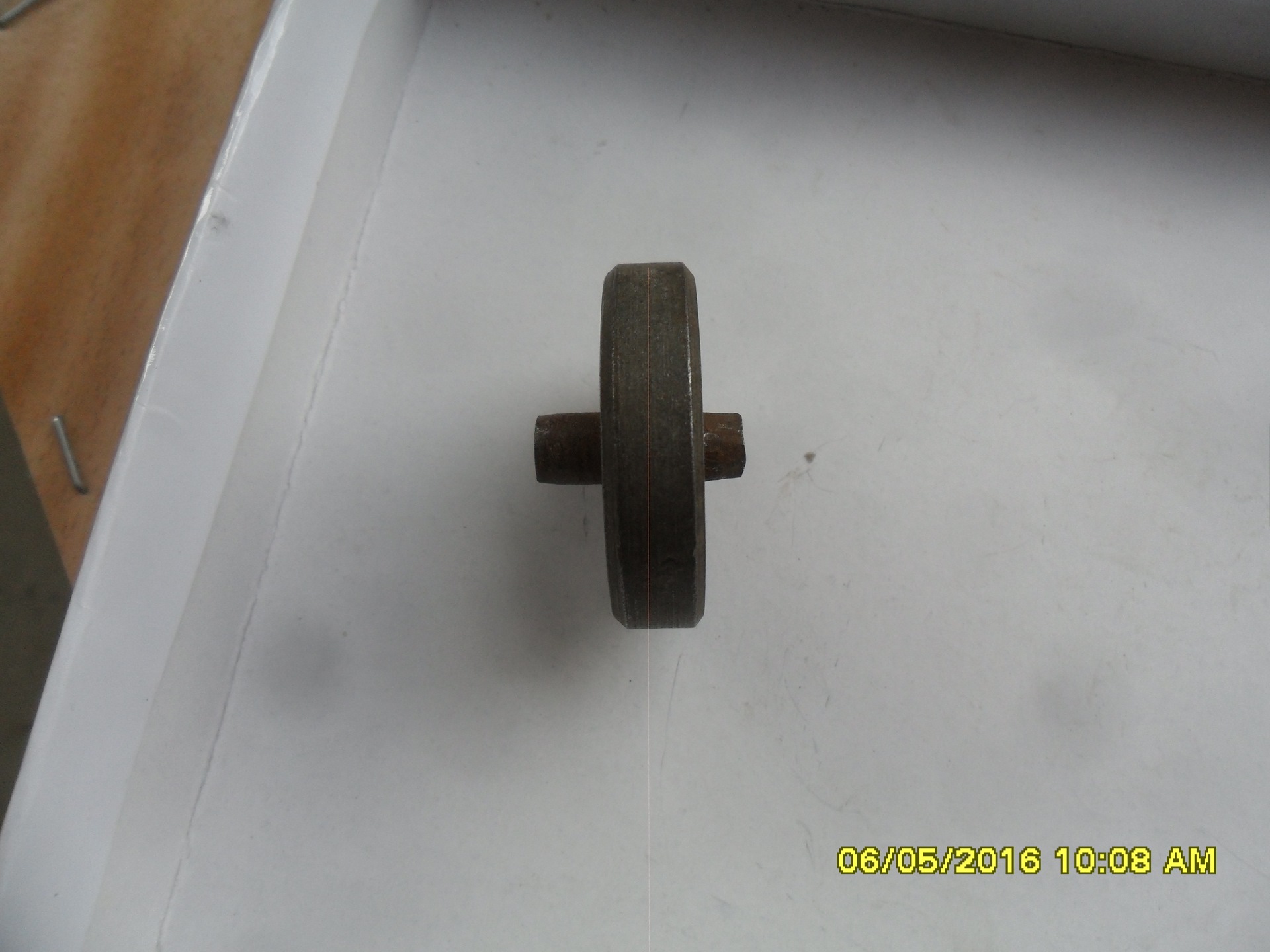

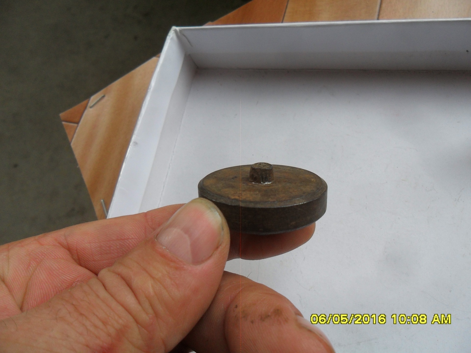

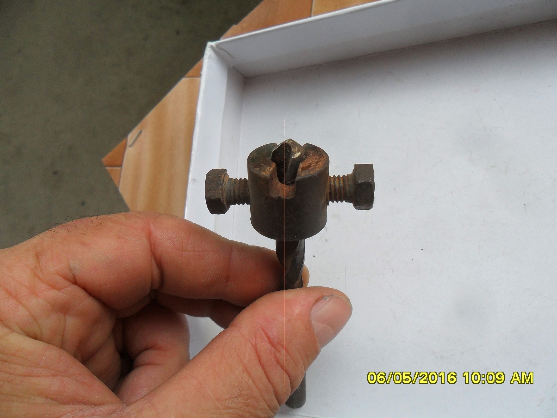

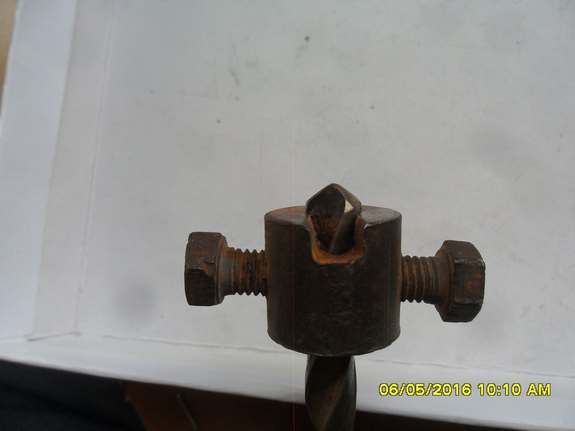

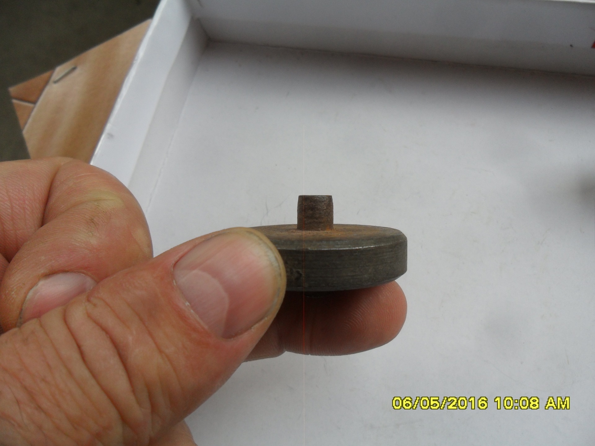

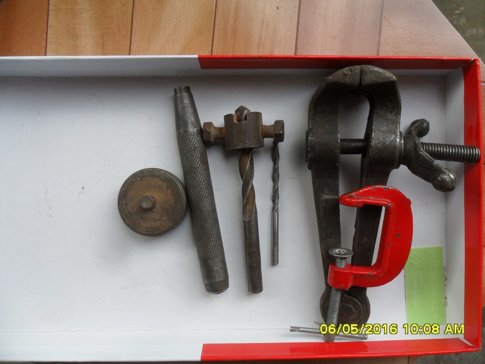

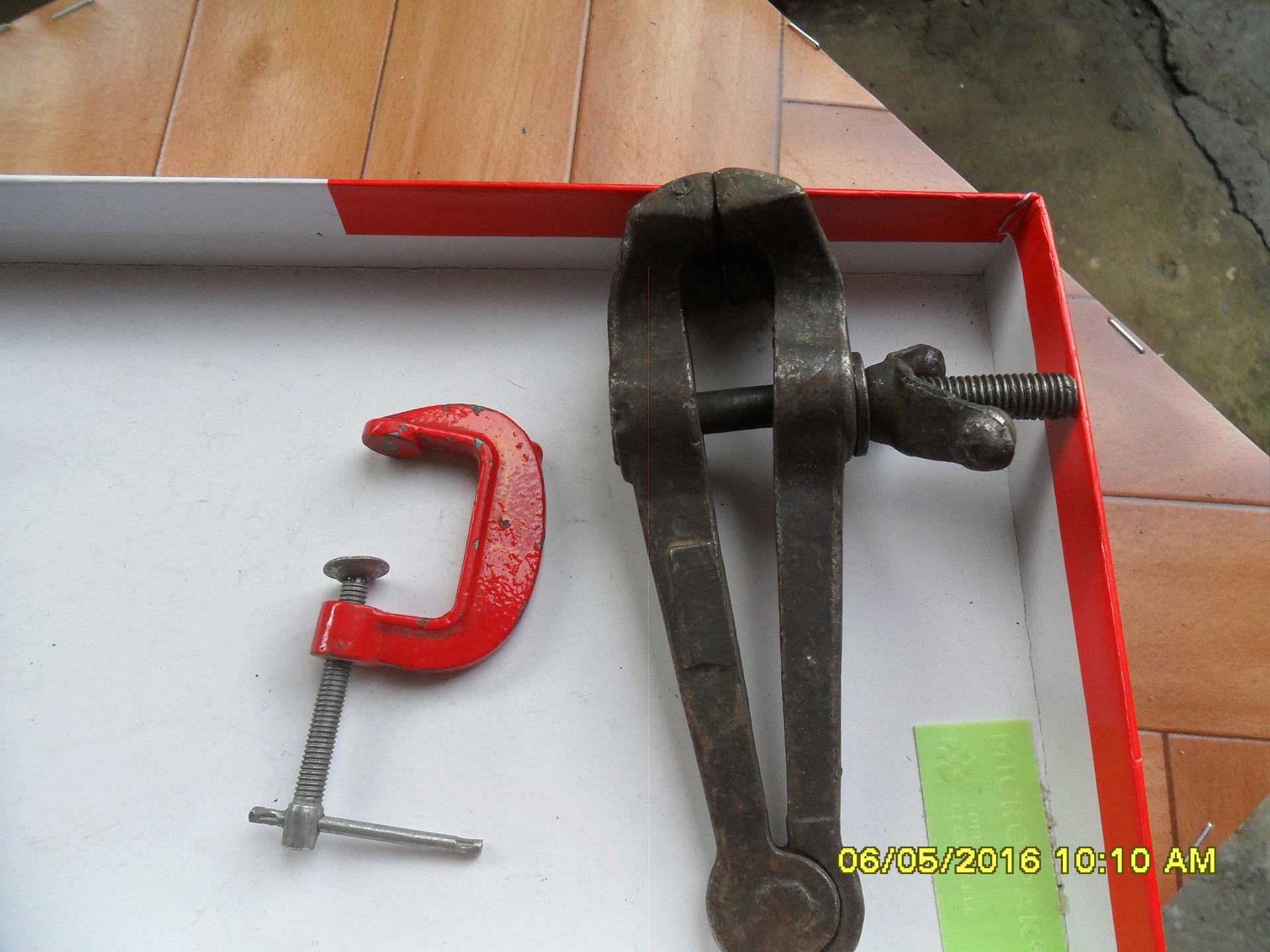

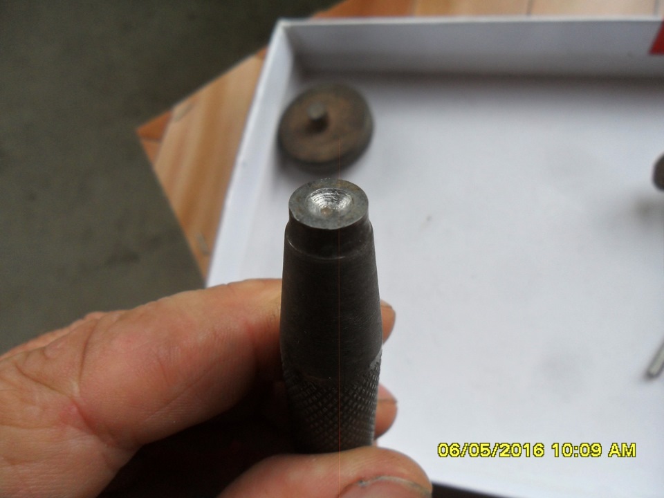

Собственно, вот они, сверло диаметром 4,2-4,5 мм, сверло 8,5 мм с ограничителем, поддержка, пуансон, струбцины.
Тиски, зубило, тонкий бородок, дрель и молоток за кадром, что не ясно, спрашивайте.

шток с блинчиком на нем это что? как называется? в продаже есть такое например во все инструменты? это дла того чтобы зажать в тиски и в нее упереть шляпку заклепки?

Теперь до меня дошло как лучше ограничитель сделать. Пасиба. Теперь барыгам точно не сдобровать. Будем все клепать

Тоненького бродка не хватает для совсем полного комплекта.
Полностью согласен, пропустил, щас добавлю.

Ограничитель сверла интересное решение — записал.
