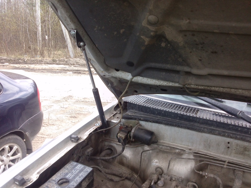

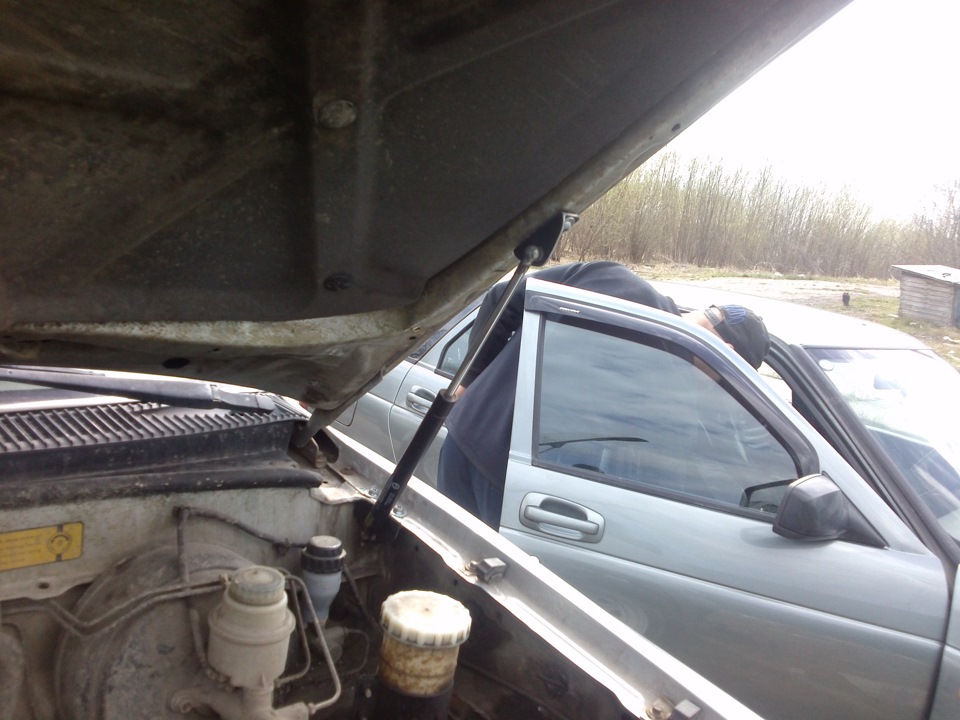

Всем привет как из заголовка понятно речь пойдет об стойках капота … попались мне в руки стойки от багажника приоры правда полу-живые но не беда капот они держать способны …
ну вот как-то так оно все вышло

Подскажите, пожалуйста, от приоры универсала или хэтчбека стойка, может номерок их есть( ну или длина). И еще вопросик, — как показала себя эта конструкция?
Показала себя отлично про палку вообще забыл, стойки от хечбэка номера и длинны к сожалению подсказать немогу
Спасибо. Теперь хоть знаю какие брать. Только надо уголки найти, т.к сделать возможности нет.
Пажалуйста
А ещё вопросик, -с какой целью нижнее крепление не такое же как верхнее? Если поставить одинаковые как сверху, ничего задевать не будет?
Прост задумка автора скажем так воял без чертежей на сам копот оптикаемые а в угол с прямым углом для доп упора смотри второй пост там больше фото
Понятно. Спасибо. Посмотрел уже.

Где покупал заклёпки?
на работе взял благо есть и на 8 мм и на 10 мм с инструментом

Давно думал а тут сами стойки подвернулись вот и слепил
Скинь пожалуйста фото креплений, идея супер! Красава💪🏻
Да конечно немного позже прям в пост добавлю слидите за изменениями ;))
Увидел, спасибо огромное)

Все сделал правильно, за исключением самих амортизаторов — переверни их наоборот!
Так положено, штоком вниз!
Ок спасибо

А вчем принципиальная разница ?
Виталик, я не конструктор, поэтому объяснить по научному не смогу!
Что-то связано со смазкой штока!

Красавчег. А размеры сними пожалуйста, где точки крепления. Тоже очень хочу такие.
Так на глаз делал скажем из головы хорошо замерю
