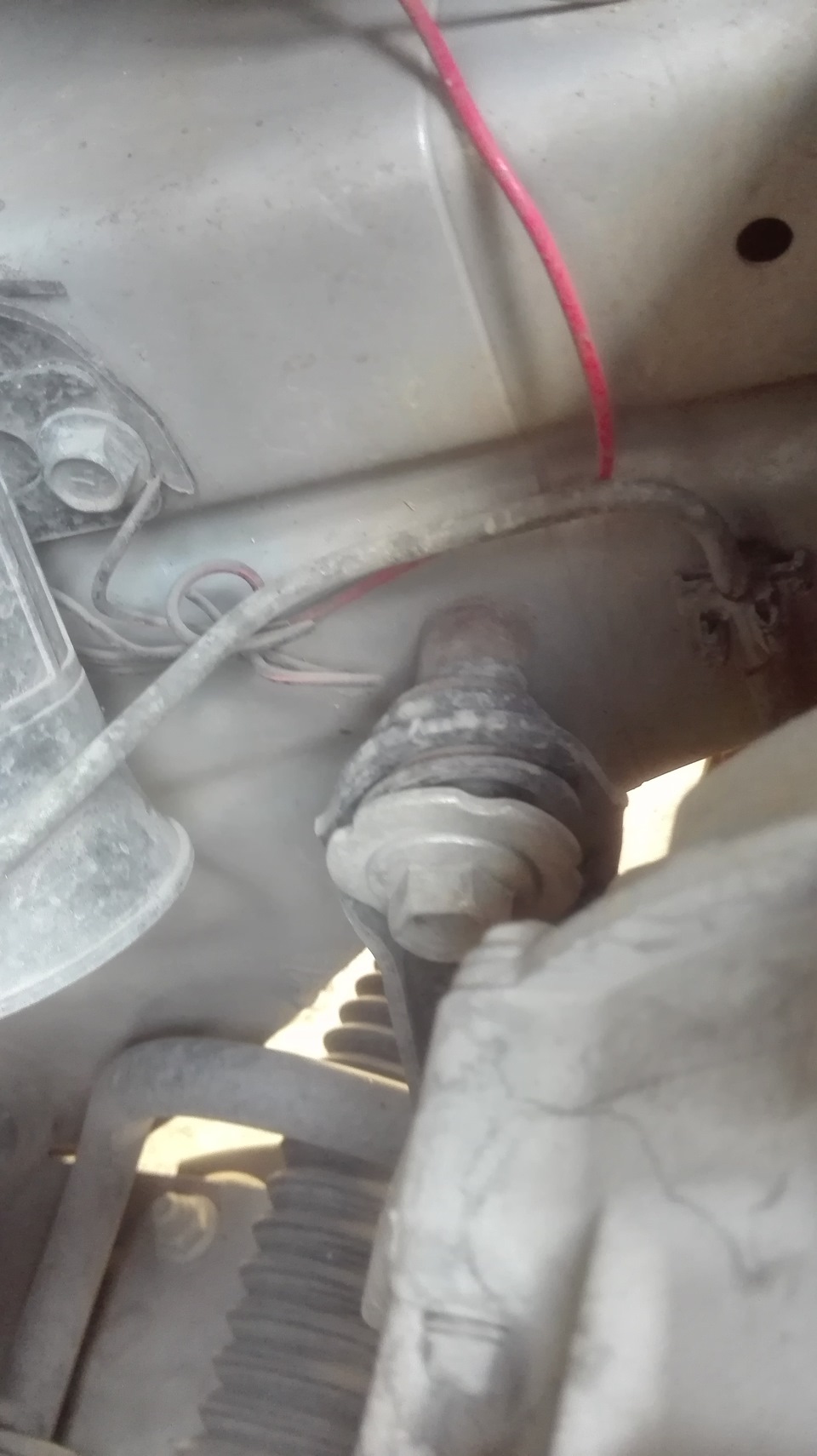

В процессе прокидывания провода снял корпус воздушка и взору моему предстала очень неприятная картина.
Возможно фото не передает полностью размер бедствия (пытался запечатлеть порванную резину внутри сайлента), но по факту рычаг был сильно повернут относительно болта крепления, визуально было видно что внутри все сайлента все печально( вроде то и пробег небольшой… ну да ладно.
Полез гуглить в инет. У нас же такая крутая тачила, на все ориг запчасти, есть ориг дубликаты за 3 коп.))) Ага, не тут то было. Данные рычаги идут целиком! Отдельно ориг сайлентов нет! Смотрим цену левой тяги подрамника, и дальше как в анекдоте "Мяу мяу мяукают кошки; Гав Гав лают собачки; Ох*еть я говорю я видя цены на запчасти!" 2800! 2800! Карл! Эм…
Ладно погуглил лучше, нашел сайленты VTR NI0505R. Доверия к ним больше, чем к говнофебесту. Заказал пару на левый и правый рычаг (они одинаковые), ибо состояние правого оценить пока не могу, но думаю что и он на подходе (если уже не сдох).
Такие вот дела. Ждем посылку и ставим все чашки, сайлентблоки, втулки стабов)

7 лет. сколько лишней работы людям добавил. Так криво в половине машин стоят эти рычаги с новья.
Завтра ставлю опорники.
Правильно, что заказал оба. Мне тож в итоге пришлось оба менять
