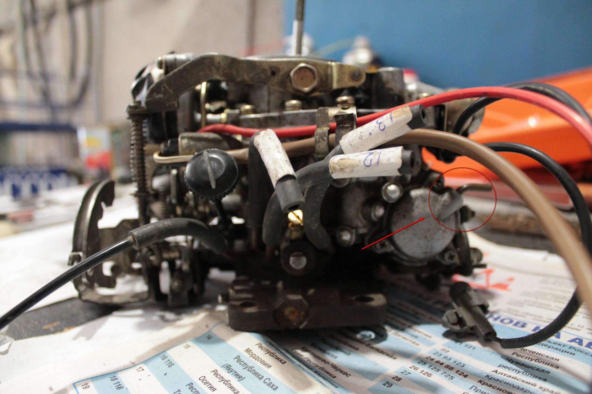

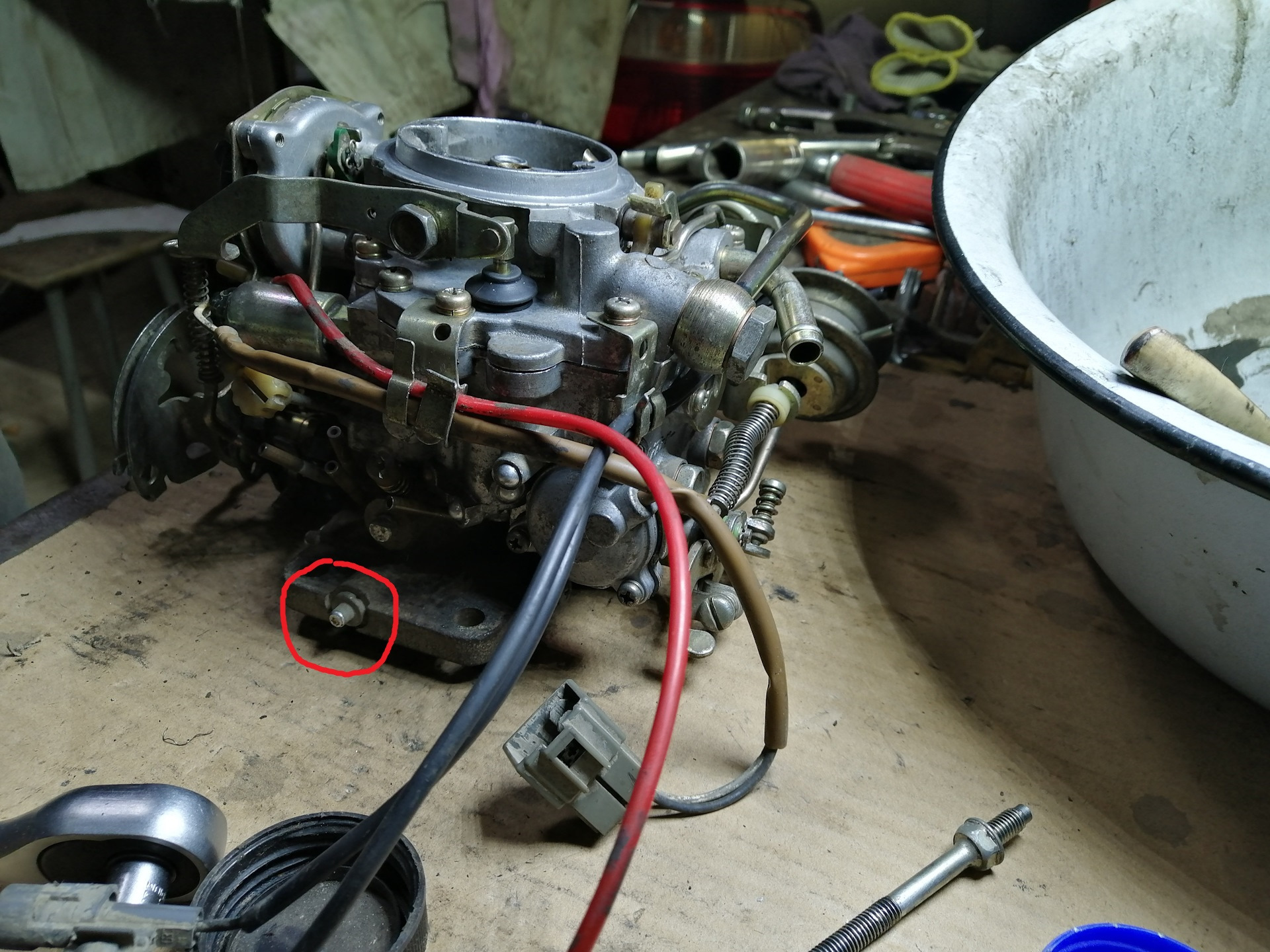

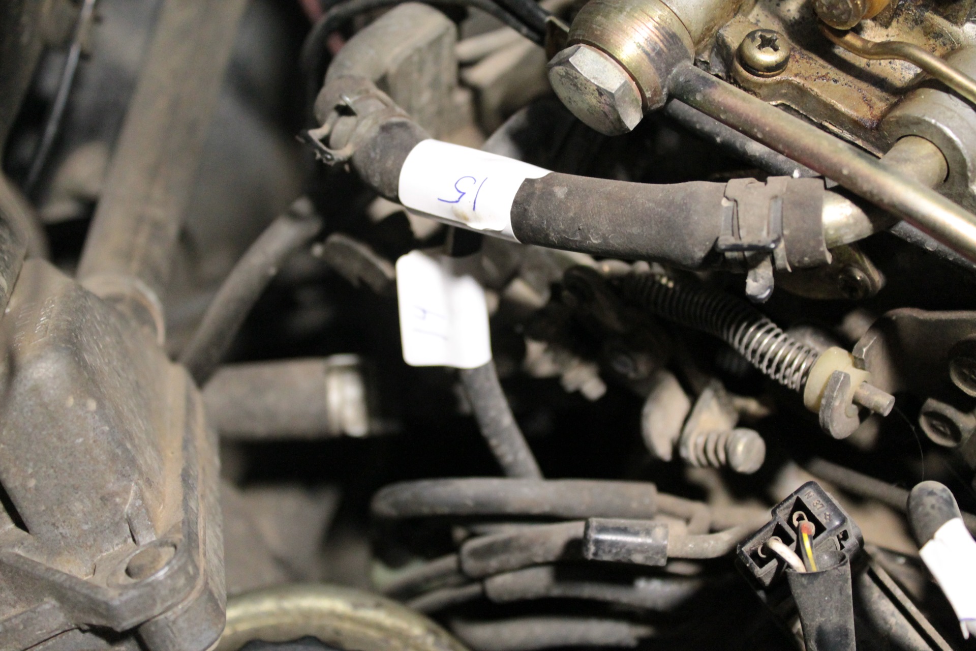

Имея в распоряжении РемКомплект карбюратора Aisan — Napko 110177A в ближайшие выходные снял карбюратор с машины.

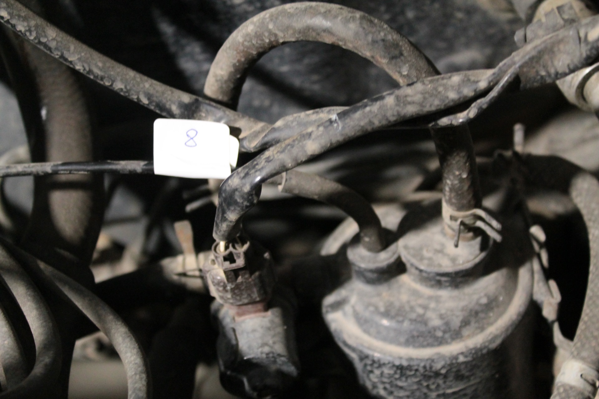

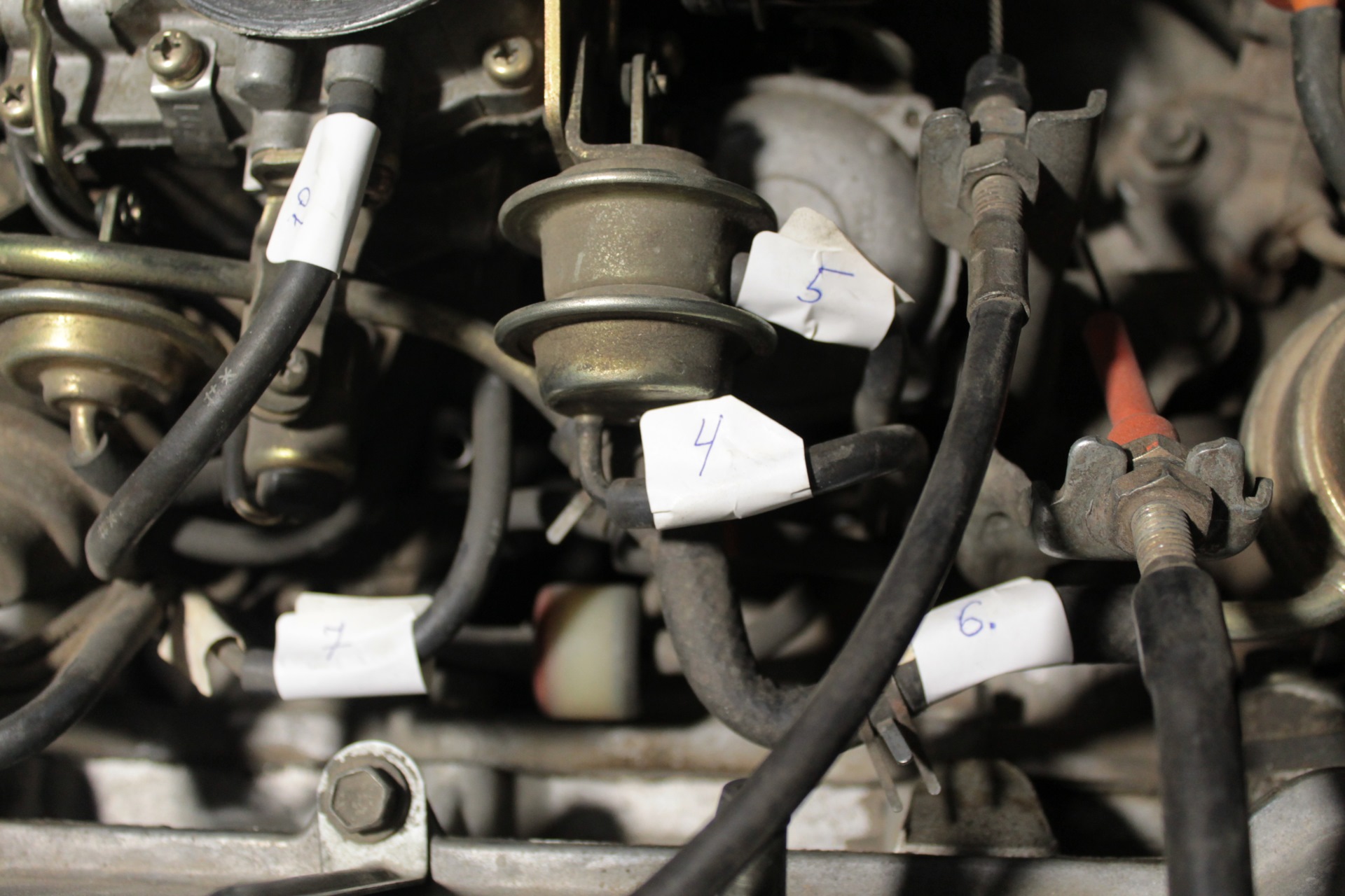

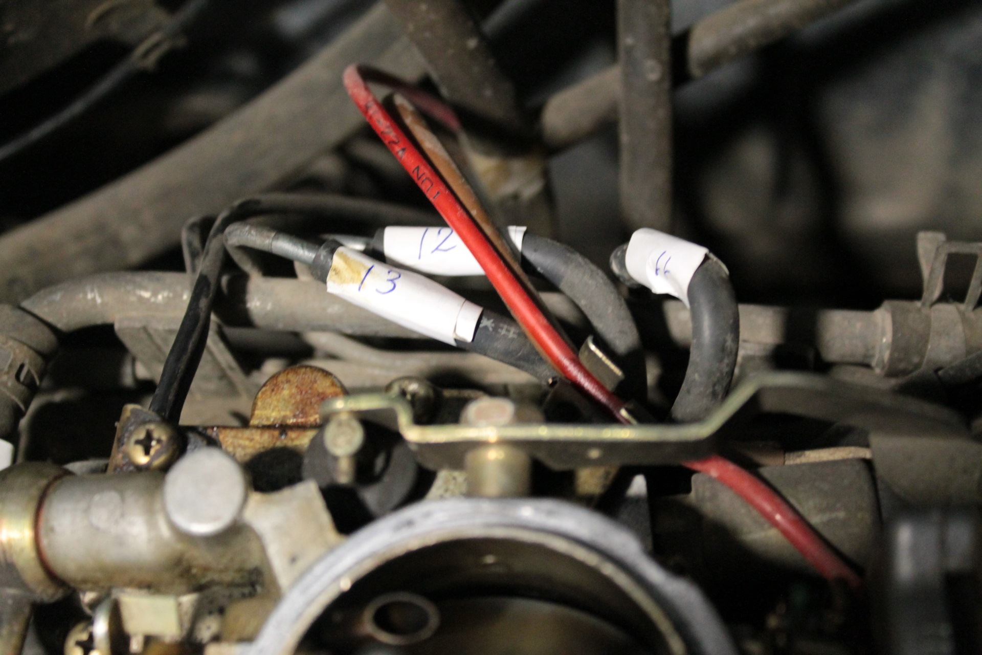

Для снятия карба — взял наклейки и расклеил на нужные шланги (карбюратор держится на 4 гайки на 12 по краям, а также 14 трубочек и 2 троса: газа и акпп)
Специально маркировку 9 пропустил, чтобы не перепутать с 6.
Для себя набросал схемку и понеслась:
Шланги под топливо заглушил болтами, подходящего калибра диаметра

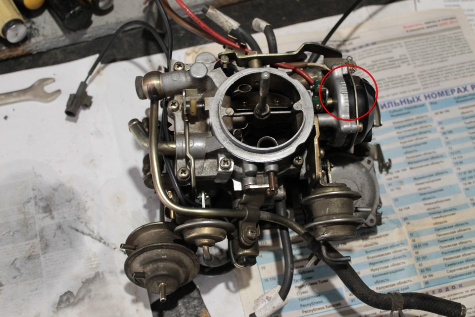

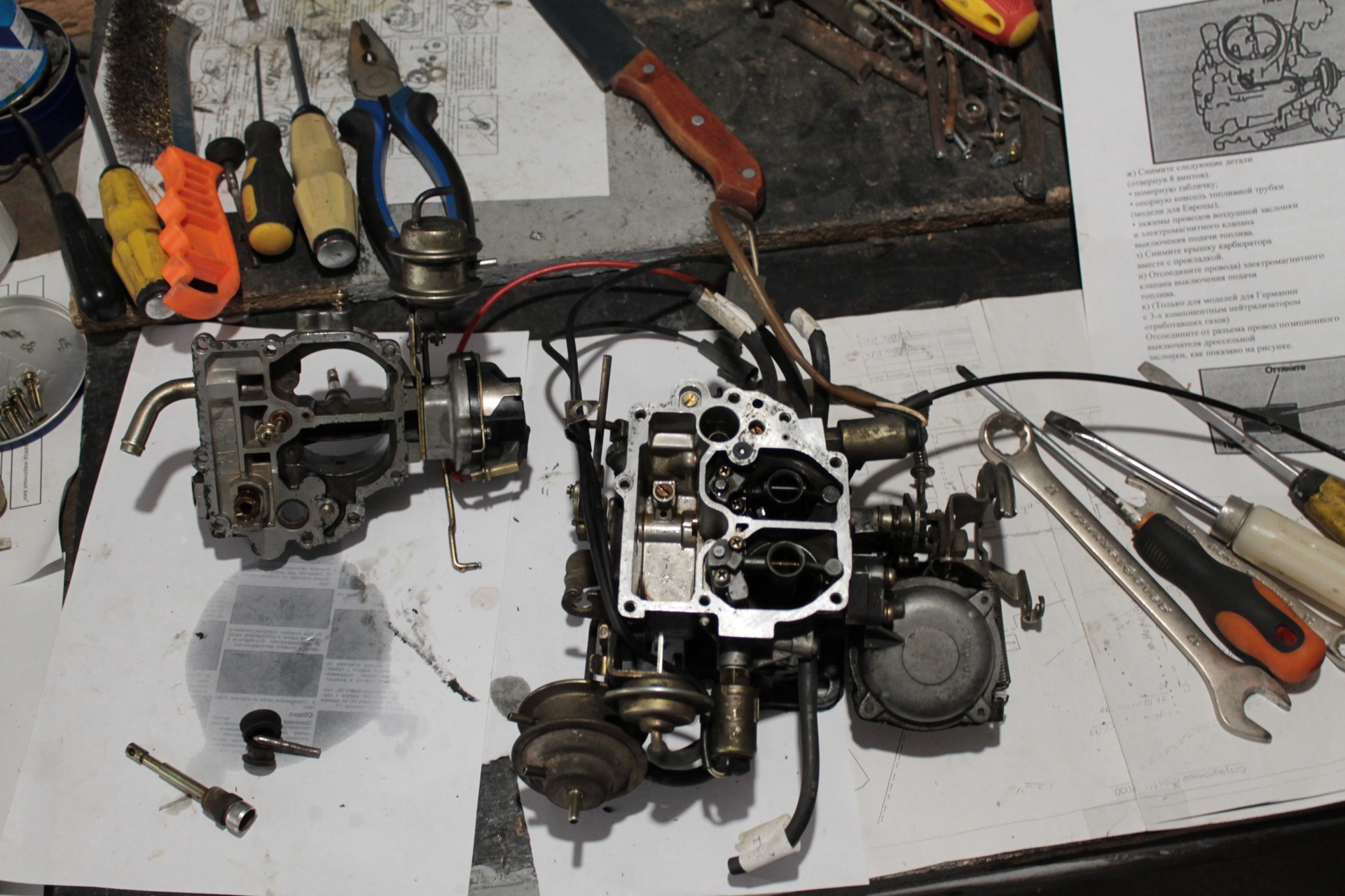

Снял, помыл, для отсоединения верхней крышки выкрутил 8 винтов и 2 тяги на воздушную заслонку и приоткрыватель вз.

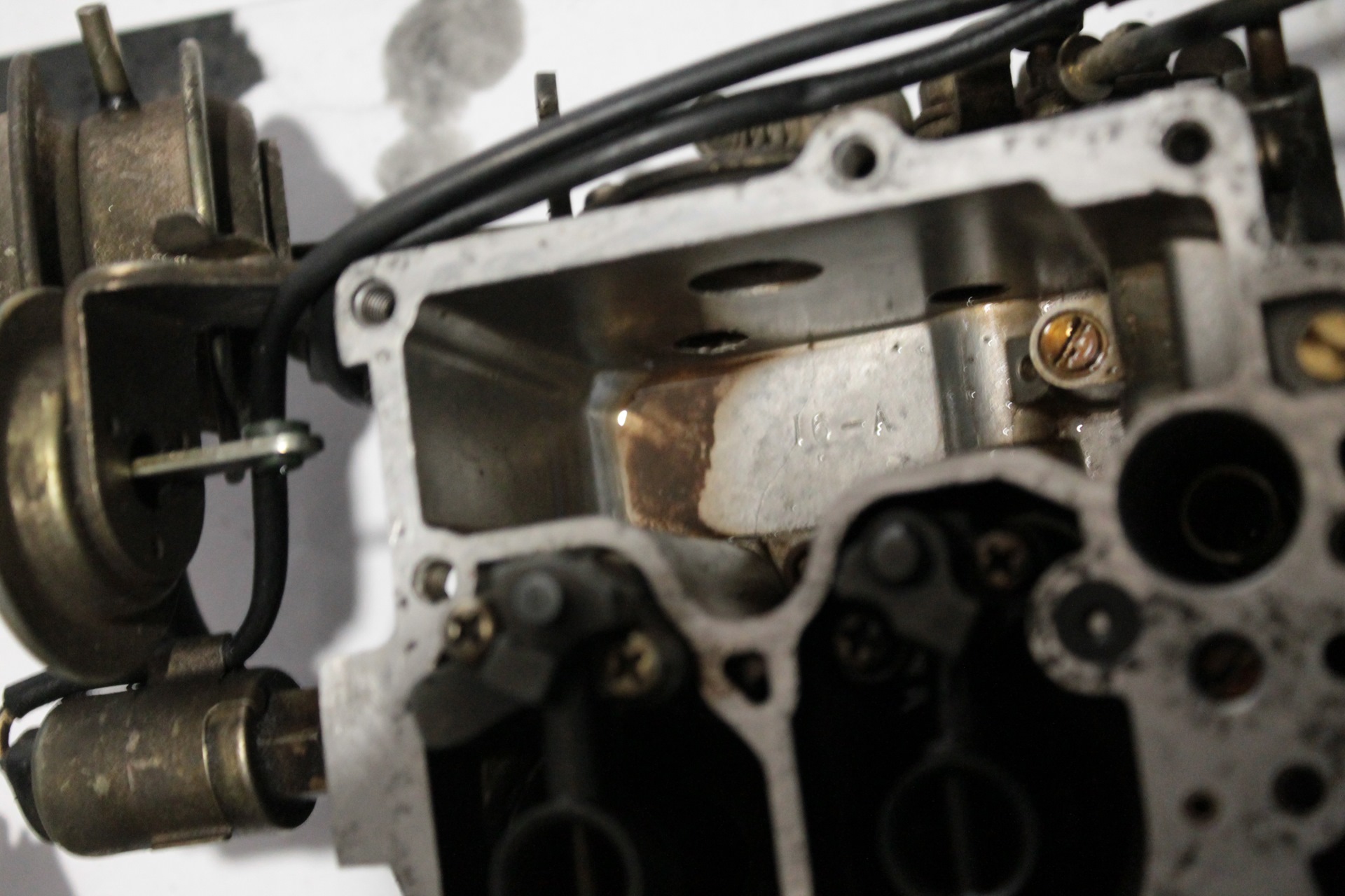

Вот такая картина:

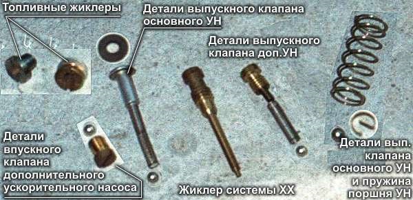

Вот тут начинается самое интересное, все выкрутить поочередно и заменить.
Все жиклеры с шариками выкручивать аккуратно, лучше набрать немного емкостей для маленьких деталей.

Вот фотка поплавковой камеры через год, после чистки (но топливный фильтр я тогда так и не смог выкрутить, только прочистил карб. клинером на выход)
В тему про чистку карбюратора не разбирая его, куда денется вот это?
считаю "продутие" только полумерами т.к из одного отверстия мусор перейдет в другое.
А что там, если туда не заглядывали 20+ лет?
В снятой крышке под поплавком находится фильтр, его выкрутить отверткой нереально (прикипел или как он)
выход простучать аккуратно молотком и заливая резьбу WD40 тот постепенно сдастся.
К сожалению фотку фильтра сделать не успел, как выкрутил его, удивившись что на нем был с сантиметр (!) срани, окружающие сразу же начали вытирать его и кадр загубили)

Вот состояние не всегда срабатывающего основного ускорительного насоса:
с новым должно быть другое дело.

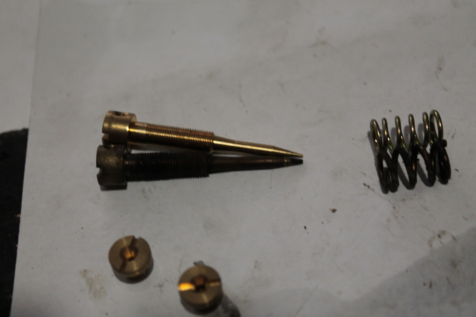

Винт качества почти такой же, только с небольшой выработкой, на фотографии разница не ощутима:

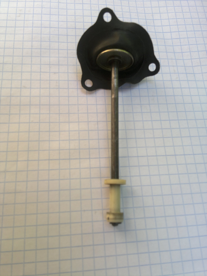

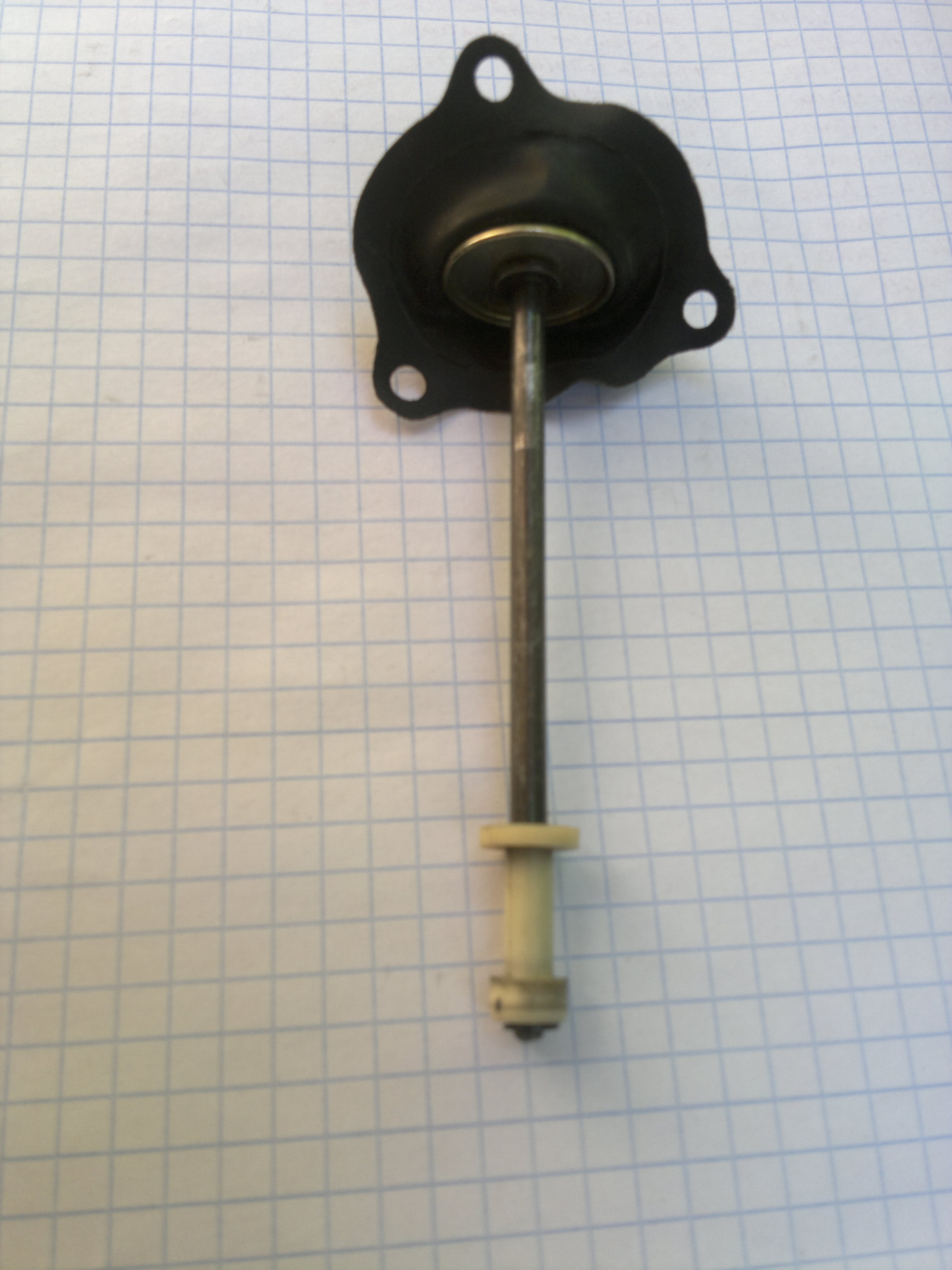

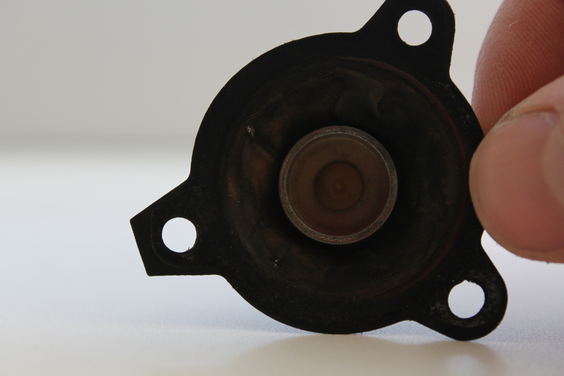

Причина троения двигателя (вылечено более 2 лет назад):
Пробитая мембранка дополнительного ускорительного насоса, дает перелив смеси в первый цилиндр, машина начинает троить и расход повышается до 20-25л.
Фото виновника:

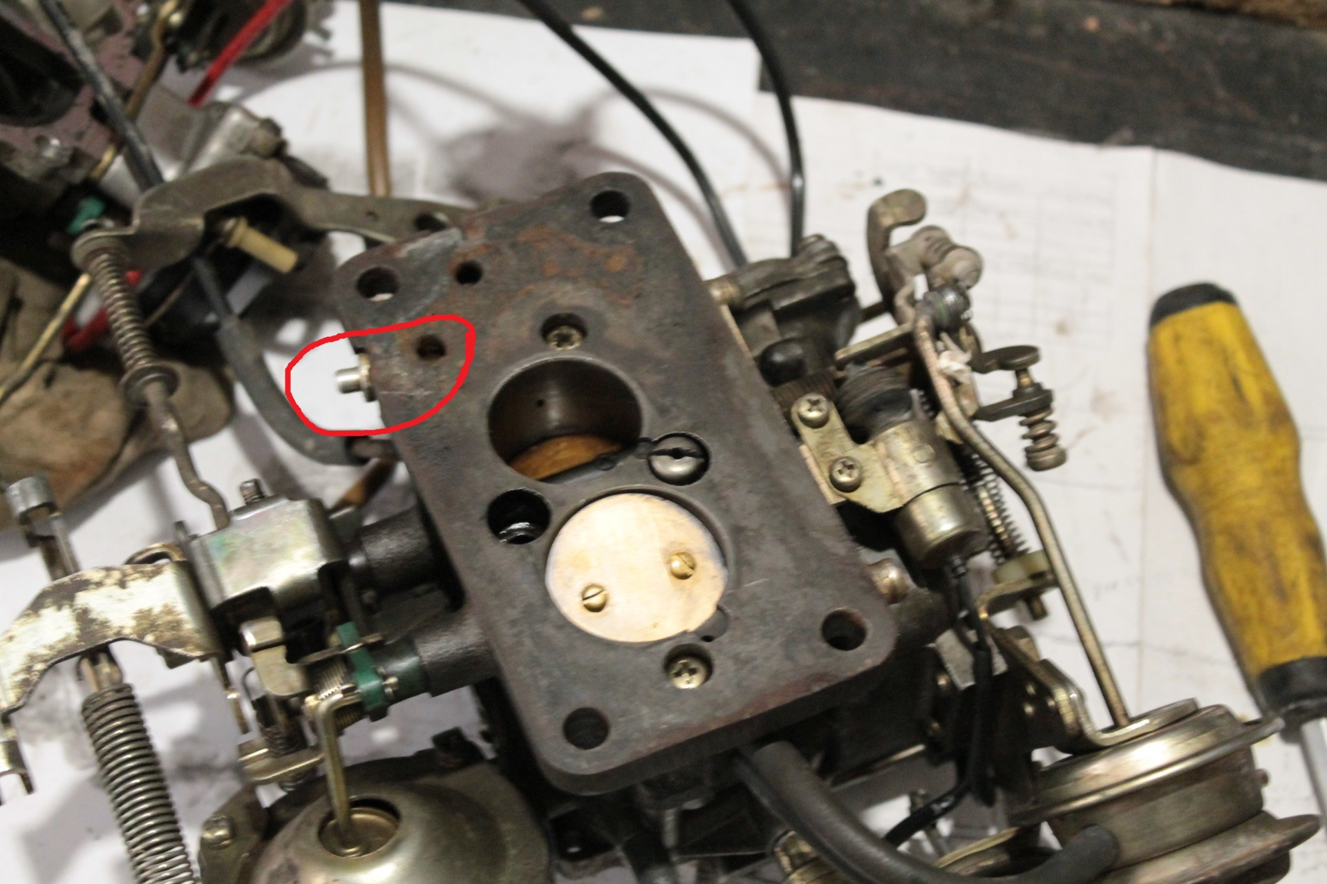

Находится тут: (сзади карбюратора)
Если движок троит (и именно 1 цилиндр), для проверки можно заглушить выход с него.

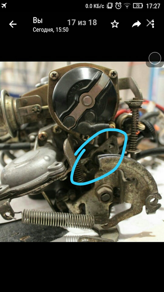

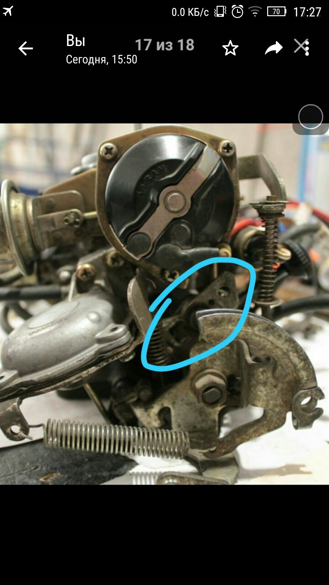

После установки воздушная заслонка на холодную все равно не хотела плотно закрываться.
Нашел способ регулировки ВЗ (на жигулях совсем по другому)
Раскручивается корпус биметаллической спирали (3 винта по кругу):
и зацеплением лапок воздушной заслонки и спирали можно выставить угол закрытия
(этого просто нет в книге по карбюраторам)
Я очень надеюсь, что я правильно понял (если что поправьте) но у меня работает как нужно.
Процесс такой: зацепить спиралью лапку от оси воздушной заслонки так, что бы она была за ней
(т.е порядок такой: передний бампер, лапка от оси воздушной заслонки и только за ней зацепление с спирали)
закрываем весь корпус и поворачиваем его в сторону переднего бампера, пока воздушная заслонка не закроется. В полученном состоянии корпус прикрутить 3 винтами и проверить чтобы после нажатия газа на холодную ВЗ закрывалась.
Остается выставить прогревочные обороты и отрегулировать холостые.

Доброго времени суток, есть такой вопрос, у меня сама не закрывается ВЗ, приходится перед запуском закрывать в ручную. При этом большой расход на прогреве. Скорее всего не хватает пружины на этом элементе. Подскажите если сможете
она и должна туго ходить, там есть пружинка. вот все составляющие

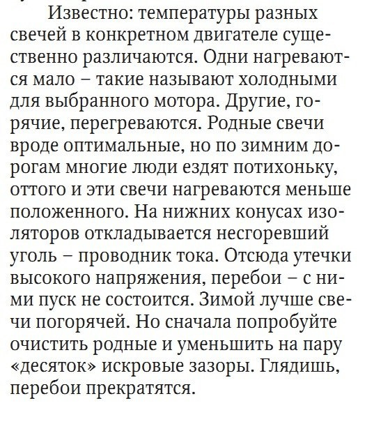

Здравствуй. Когда на улице температура ниже 0 приходится долго крутить стартером и слегка подгазовывать. С 1 раза не завестись и стартер на износ работает. Реально исправить ситуацию или продолжать мучаться?
Да исправить-то реально, только без инфы о машине и ее состоянии это как гадать на кофейной гуще.
Для запуска нужны 3 условия: компрессия, искра (+правильное зажигание) и топливо (топливо-воздушная смесь правильная).
По искре: проверить свечи (при необходимости заменить), уточнить их калильное число (можно подобрать для холодных температур, хотя 0 градусов — это не страшно), уточнить их зазор.
Проверить провода высоковольтные на свечи.
фото: цитата из номера журнала "За рулем" №12
По топливу: проверить топливный насос (чтобы давление создавал правильное) и обратный клапан чтобы работал.
Это навскид, т.к без машины сложно судить на расстоянии.
Как вариант гуглить bit.ly/2yptnCT
Если что, пишите, погадаем вместе)
P.S карбюратор для запуска двигателя не влияет на эту разницу.

На холодную вз должна быть закрыта, получается. Сегодня утром смотрел, она открытая. Когда тросик газа потянешь, то защелкивается и закрывается. Что это значит? Без нажатия на педаль газа зимой завести не получится?
да, так и нужно. Прогрев на этом карбе — полуавтоматический, что это значит: на холодную перед заводом двигателя нужно медленно нажать на педаль газа (взведется 3-ступенчатый механизм прогрева (в виде бабочки))
заслонка должна быть на холодную закрыта — пуск и помере прогрева, биметаллическая пружина расправляется и ВЗ приоткрывается т.к ВЗ помогает на холодную запустить двигатель, делаю смесь более обогащенную.
