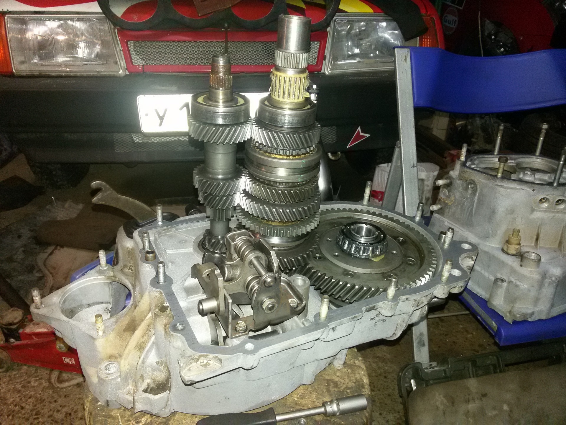

Параллельно со сборкой мотора я собирал КПП. До этого катался на 18 ряду с парой 4.1 и 6ой передачей. Конфиг мне ой как нравился, но к концу летнего сезона передачи начали включаться с хрустом, а вторая и вовсе стала вылетать. Денег в кармане 0, добивать коробку дальше — не вариант. Поэтому на зиму был установлен стандартный ряд с парой 3.7 и блокировкой.
За зиму купил шестерни 2,3,4 передачи на 18 ряд, комплект усиленных синхронов, а на сдачу механизм выбора усиленный взял. Два месяца это все лежало вот так
ну а после сборки мотора пришло время заняться кпп. Не помню уже где, я нашел корпус кпп с каталожным номером 2109-1601013 — этот корпус старого образца, но он со щупом. На нем есть все те отливы, которые есть на безщуповом корпусе. К сожалению, фото не сохранилось.
Корпус отмывали долго — химией, бензином, растворителем, соляркой — всем чем можно, в итоге он приобрел вид нового. Ну и началась сборка

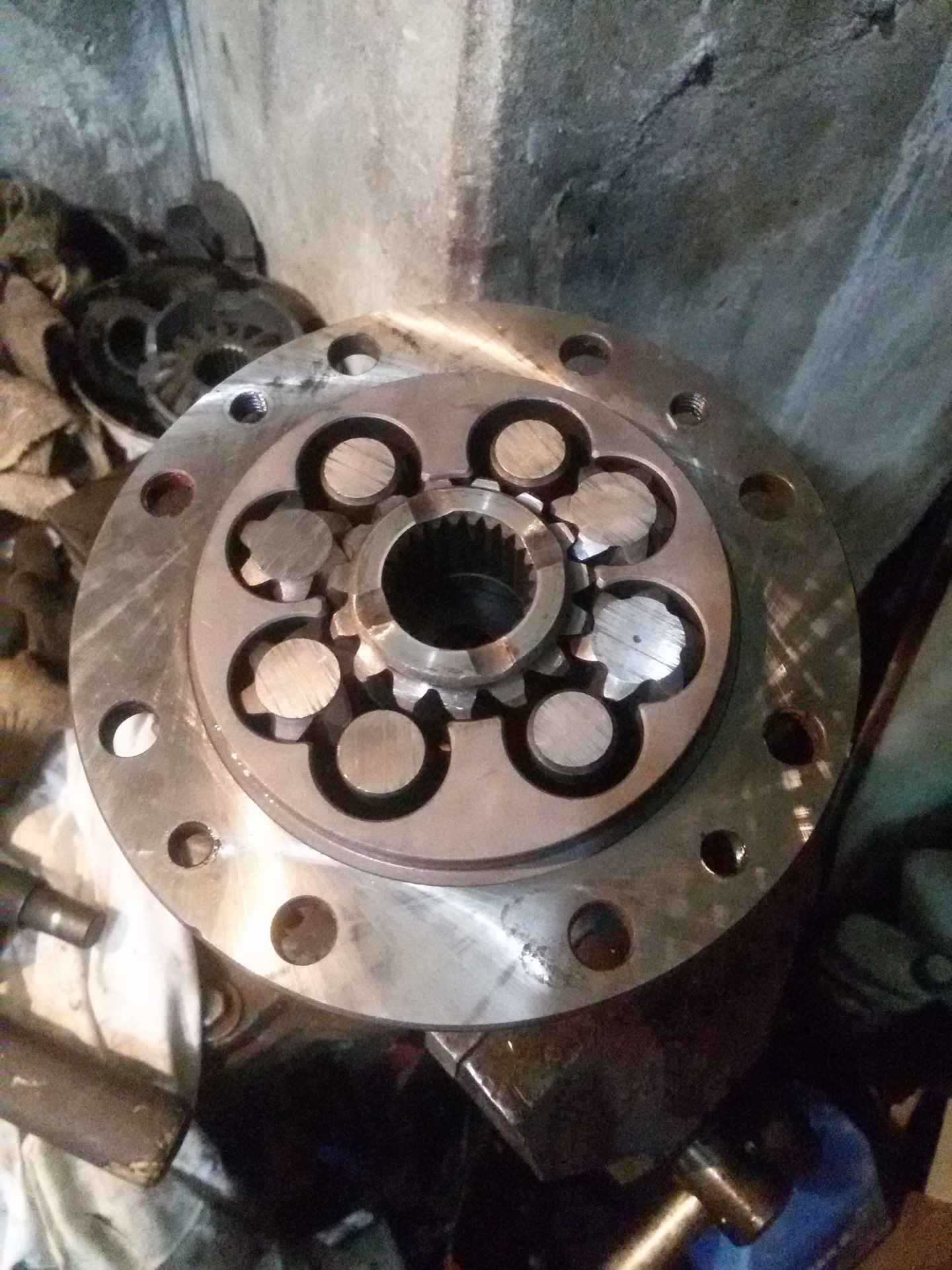

По сборке ничего интересного — новые муфты, игольчатые подшипники, синхроны. Разобрал блокировку и выставил преднатяг
Все собрали, соединили с мотором, залили масло. Завели, и я счастливый и довольный поехал кататься. Как оказалось, ненадолго…
