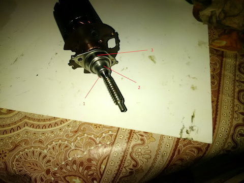

Здравствуйте дорогие подписчики давно не писал тут … Жаль нет фото…К сути клинил Дворник в дождливую погоду ну как клинил застревал на середине ну а в сухую погоду работал как угореллый вскрывал моторчик почистил 2 раза еле установил обратно пошел дождь и все как раньше клинит мастера сказали меняй моторчик дворника 3 дня бесился не мог решить этот недуг и вдруг меня осинило тужится он не из за моторчика а скорее всего из за неправильной работы поршня открываю крышку пластмассовую ну та которая прям на дворнике а он весь в ржавчине ну тут и пришла на помощь wd-шка повшыкал пару раз при рабочем состоянии дворника и он начинает тереть без замедления от радости даже глаза прослезились ))) как-то так
