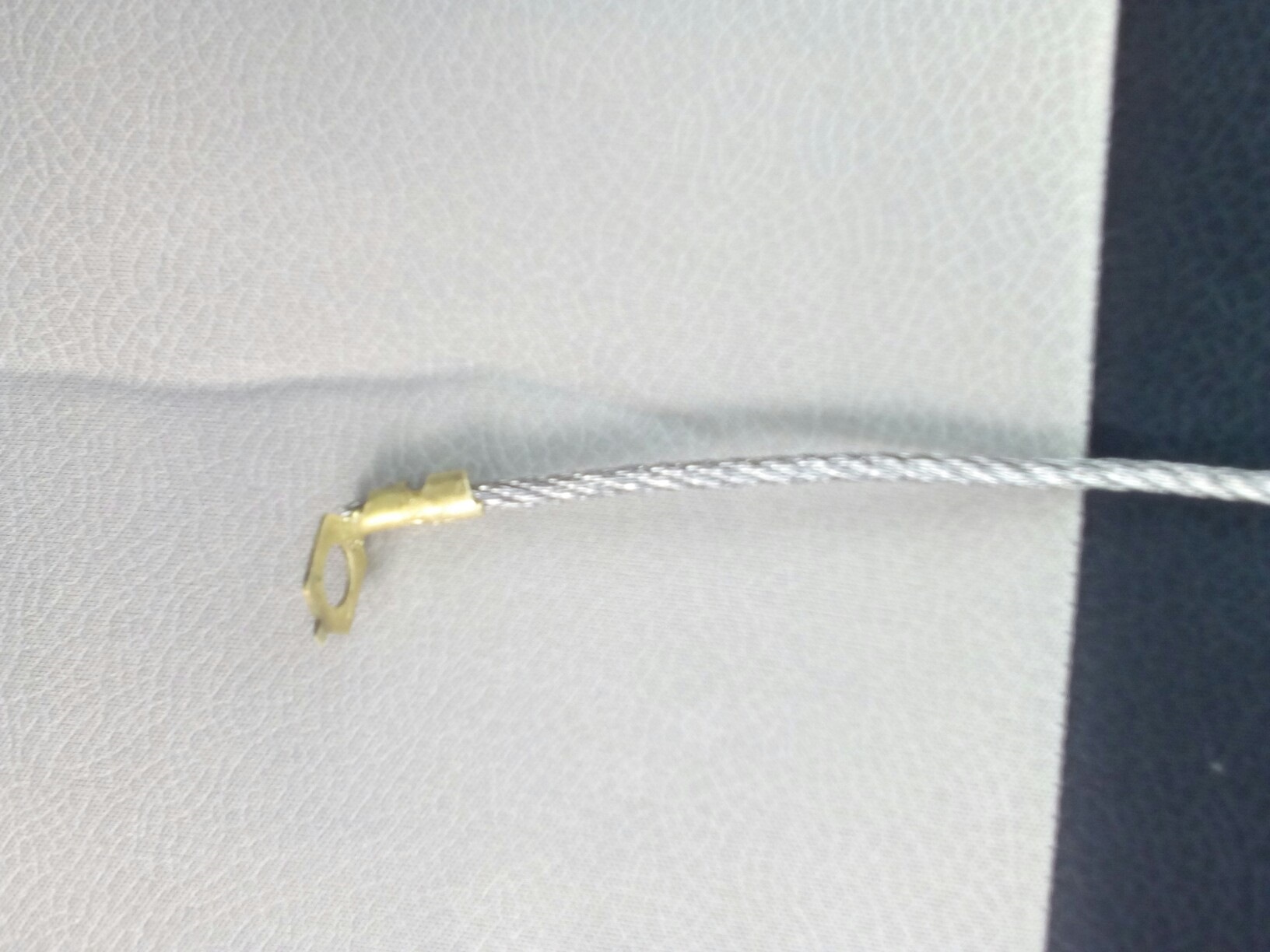

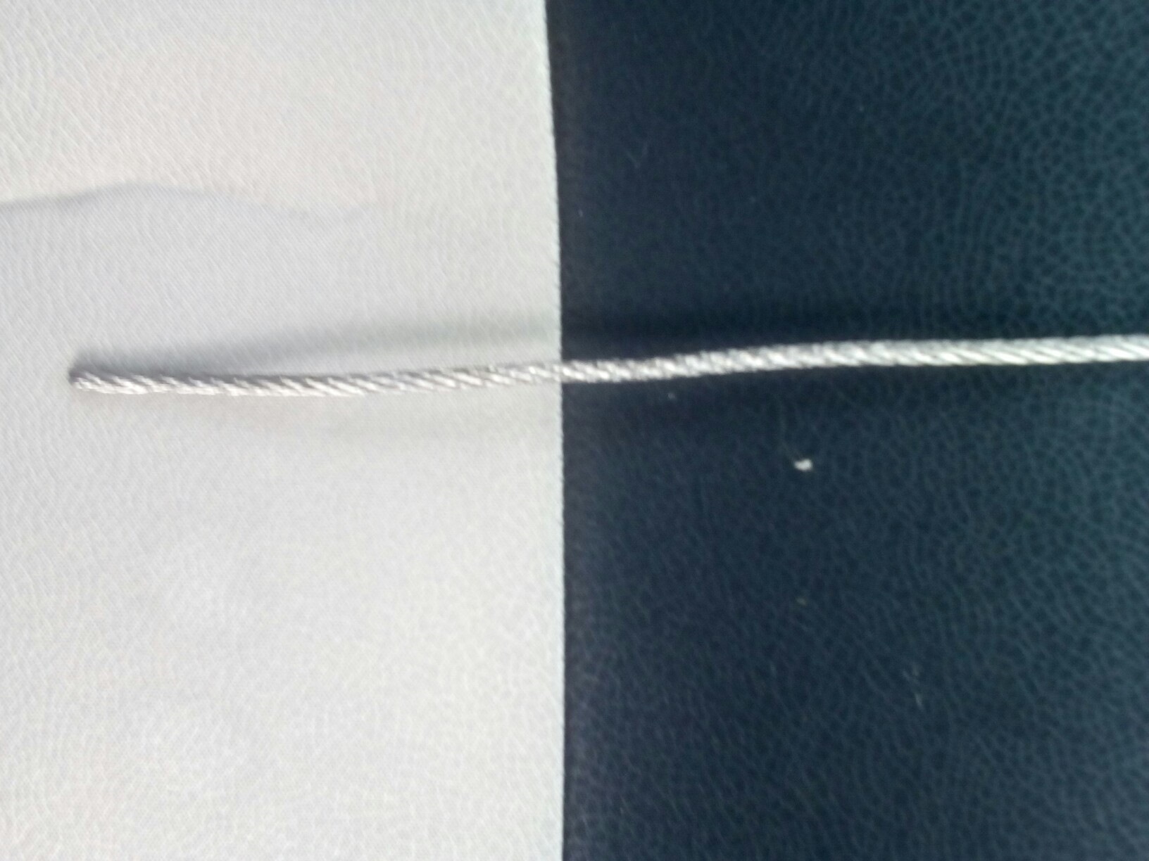

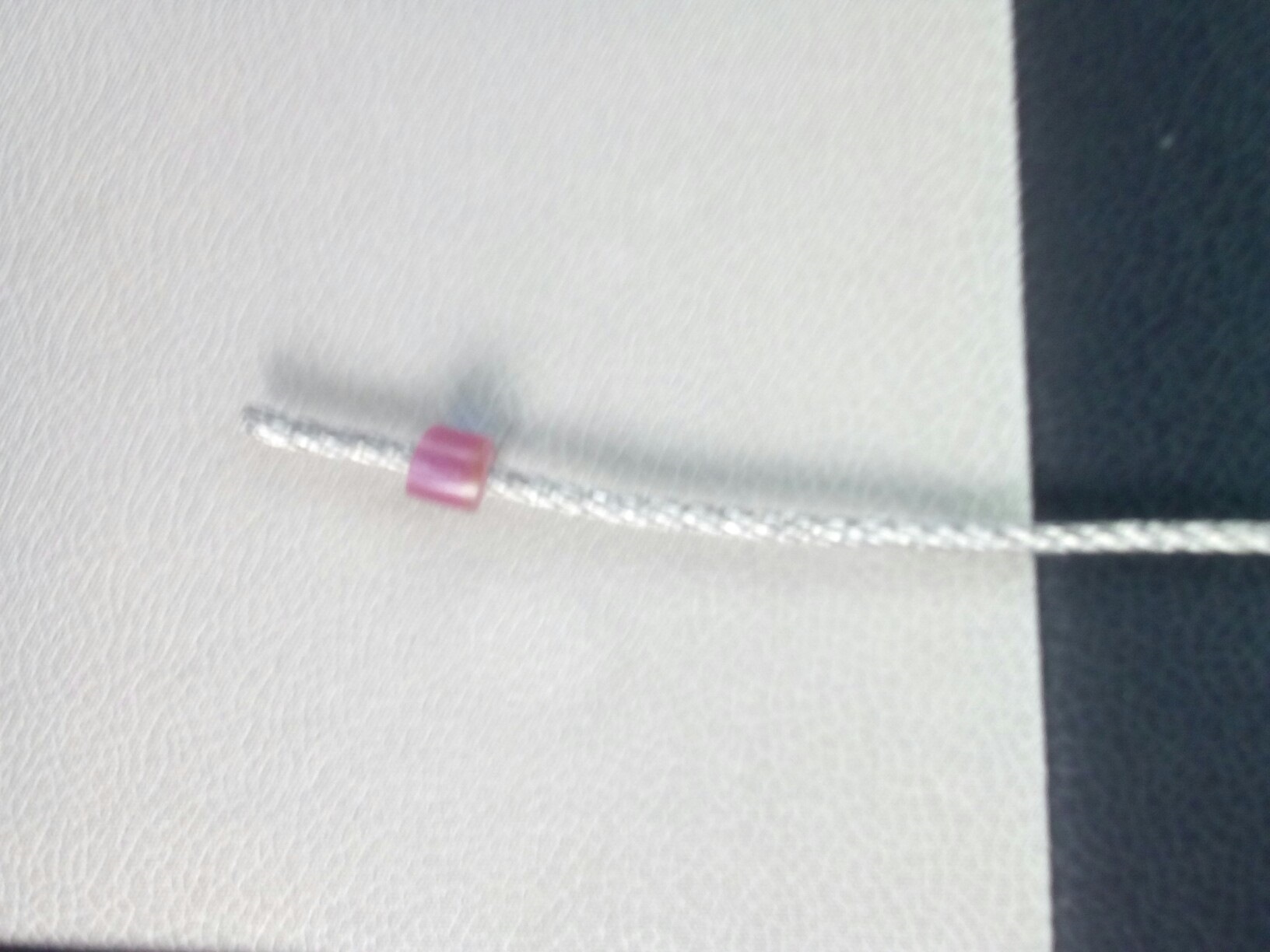

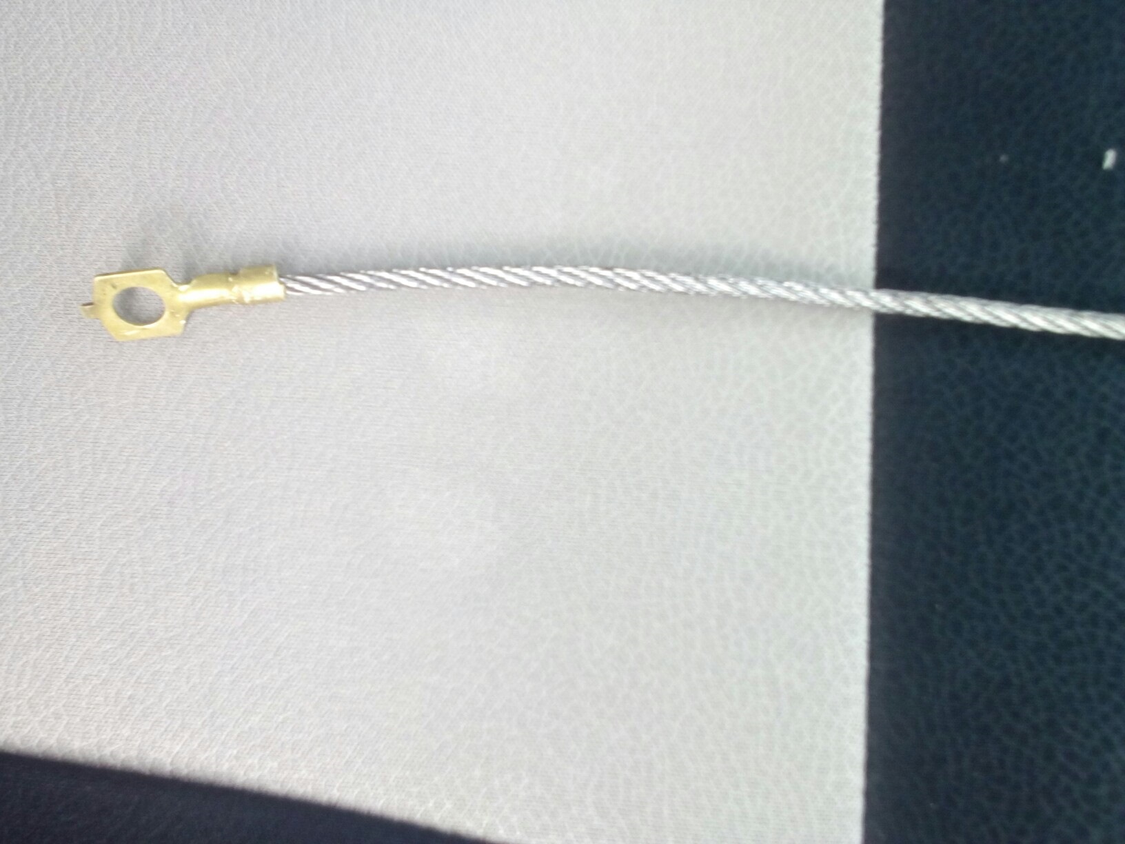

Вешал я недавно на Авто дешёвый антистатик купленный в магазине за 50 рублей, толку от такого мало, проволочка торчащая из него, контактирующая с землёй быстро отвалилась. Решил смастерить что-то более серьёзное. Для этого потребовался кусок металлического тросика, клемма и 15 минут времени. Отрезаем нужный кусок троса, обжимаем клемой, сантиметров за 5 от другого конца тросик лучше обжать куском металла, чтгб не развалился. Прикручиваем это дело к днищу Авто.

А током тоже перестало бить?
Перестало
помогает громоотвод?)
Этот только поставил, пока резиновый был, пыли заметно меньше чем на соседних машинах было.
на кузове или в салоне?
На кузове, может конечно и самовнушение.
