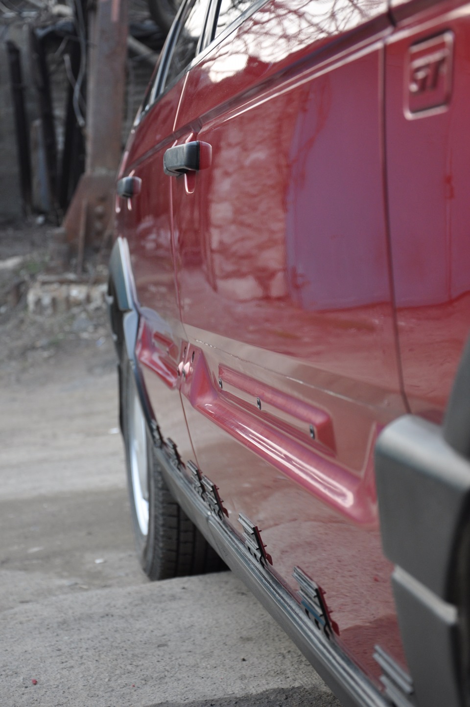

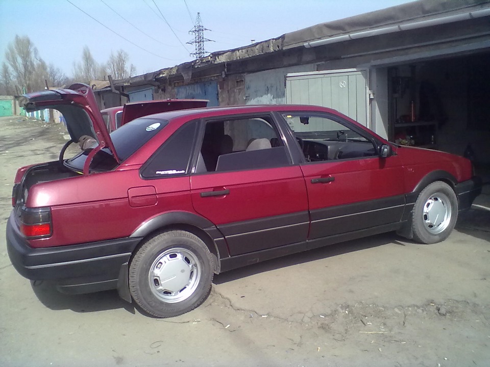

И снова приветствую всех читателей! Теперь уж ближе к моей машине. Погода началась, просто прелесть! + 23, тепло, приятно и настроение ковыряться с машиной прям ух как поднялось. Да собственно как условия и возможности, ведь как говорил снимать листву для установки защитных брусьев на морозе — риск. Ну вот, наконец-то все в мою пользу!

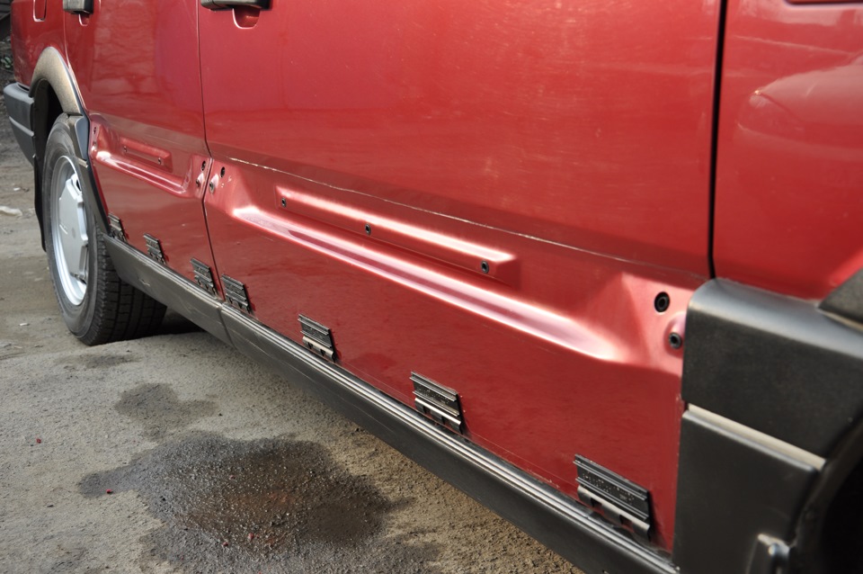

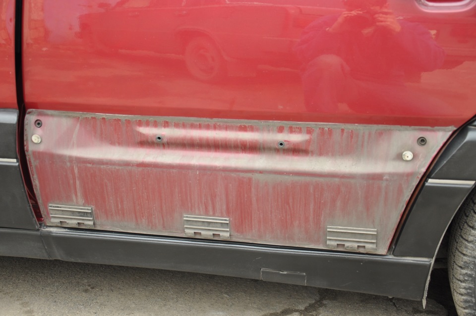

Начал разбору с левой задней двери. Листву я снимал с машины впервые за всю её жизнь, ранее снималась листва только с водительской двери. Как и в рабочие дни при разборке порогов я немного боялся, увидеть что-то неприятное(, но с порогами все оказалось замечательно, а скинув листву с левой задней двери, прям очень, очень был рад видеть там такую картину!
Ничего кроме пыли.

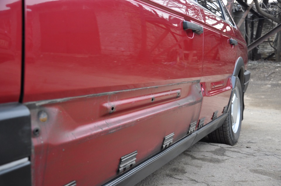

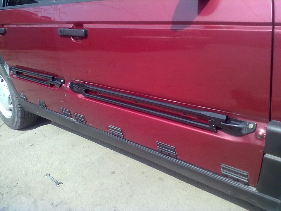

Следом и передняя левая дверь! Видим там следы от прошлого вскрытия, вздумалось мне область двери закрытую листвой обработать мовилью. Ну видим, что все под слоем консерванта и надежно защищено от атмосферных воздействий и коррозии.
Берем мочалку и моем всю эту грязь. И снова убеждаемся, что под листвой девственное ЛКП.

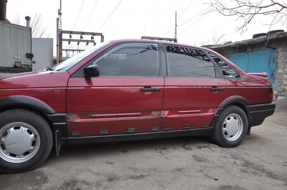

C улыбкой на лице иду в правой стороне и проделываю все тот-же комплекс процедур по разборке) Сзади, спереди…
И снова офигенный вид) супер!

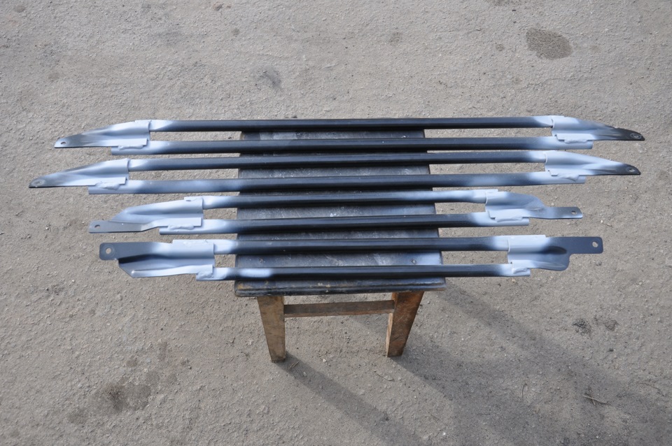

В записях ранее еще по зиме писал в БЖ о пескоструйке сварочных заводских швов! Всё это так-же ждало солнечных теплых дней. Покрыл места пескоструйки грунтом, пару слоев, и покрасил!
А так-же домой забрал листву, где убил полтора часа, но ИДЕАЛЬНО вымыл её как внутри так и снаружи, вытащил окантовочный уплотнитель, вымыл пазы благодаря чему теперь никаких волнистостей, неровностей уплотнителя. Да и вообще смыл многолетнюю грязь)

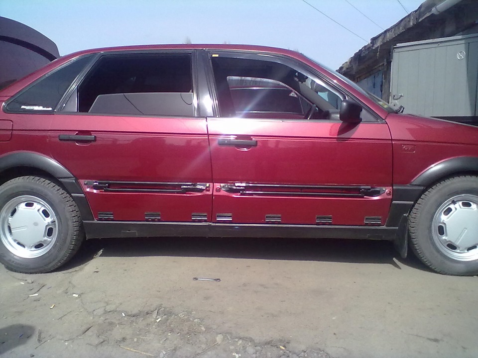

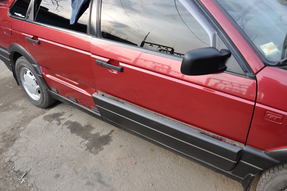

Помазал тщательно болты при сборке, гайки, сверху уязвимые места снова обработал мовилью, взял спрей — мовиль, в комплекте имелась трубочка с распылителем на конце, засунул в каждую трубу всех брусьев и задул мовилью, а отверстия затем законсервировал мовилью густой! Гарантия на всю жизнь)
Ну и сборка) Пластик поставил за считанные минуты по кругу всей машины! )
Ну и как всегда прибрался в салоне) Выехал, накатал ерундовые 150 км за час перемещения по городу) Ох и соскучился я уж за рулем Пассата) Прелесть а не машина!
Вот такие новости на сегодня) +1 К БЕЗОПАСНОСТИ!

привет а с чего пленку серебристую делал на бампера и двери
Это не пленка, а краска, серебрянка

эмм… просвети глупого, а для чего они, брусья то эти?)
для прочности! При лобовых ударах клетка автомобиля меньше поддается деформации!

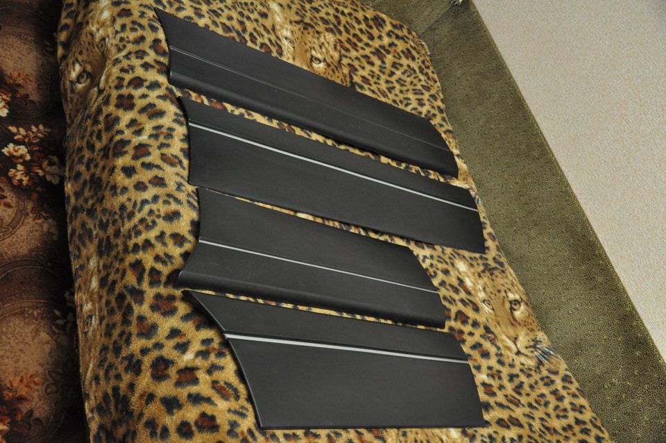

Привет! Вот хотел узнать. Хочу перейти с узких молдингов на широкие. Как понимаешь нижних кронштейнов у меня нету. Подскажи пожалуйста на что они крепятся. Заранее спасибо!
Привет! Там внизу крючки пластиковые, довольно широкие! По 3 шт на задних дверях и по-моему по 4 на передних! Вот ни них и вещается листва! А вверху как и на узком!
спасибо, но я немного не это хотел узнать. Я хотел узнать на что сами крючки крепятся. Клей/болтики? Дверь сверлить надо?
Аааа, тфу ну извиняйте, не допонял! Нет, они клеются к двери! По типу двух стороннего скотча!

Ну, кто там говорил, мол нах нужен обвес, под ним все гниет? Я тоже снял свои накладки и ни капли ржи под ними, хотя пороги сгнили в труху. :)
а кто говорил?
P.S А пороги у меня такие-же как и двери)

а при снятии клипсы не ломаются?
у меня одна сломалась, и то потому, что резко потянул! Но в запасе с десяток новых было!
А что они дают эти брусья? я так понял с завода они не шли?
С завода они шли, просто у меня по комплектации их не было почему-то! Дают прочность и в случае не дай Бог чего, сохраняют клетку автомобиля!
Ааа теперь понятно) надо тоже потом глянуть))) они ставятся толька на автомобилях с пластиковым обвесом? а без обвеса значит их нет) я так понимаю. И еще вопрос как эти накладки снимаются? легко или нет?
Пассаты шли или с узким молдингом или с широким, и ставились брусья и там и там)
снимаются, я со всей машины снял минут за 5

на 80ках они внутри стоят и квадратного сечения
Тобишь профиль!) И на Opel так-же) Вроде!
Ну а на Пассате своя фишка)
дада, пассат поболее 80ки будет в размерах)вот и усилители внушающе выглядят. трубки то попрочнее будут)

прикольно придумали, брусья в накладках стоят этих)у меня внутри двери, я думал везде так)
Неа) не везде однако)
а как вообще выглядят эти брусья которые внутри двери? Не первый раз слышал но ниразу не видел
я тоже не разу видел( но думаю принцип тот-же!
Docent86
На приоре такие стоят. Я когда соседу мотор ЭСП менял видел. Трубы обычные сваренные и никак не снимаются. Как на иномарках других не знаю :)
