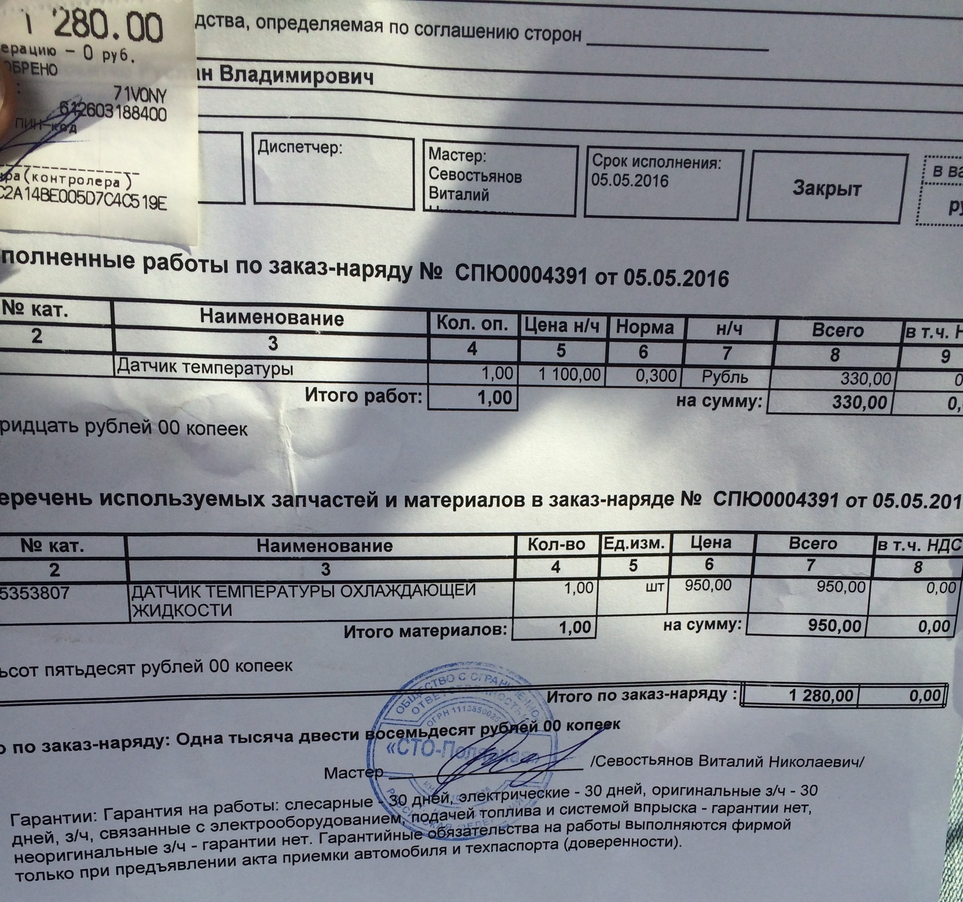

Спасибо моему другу, который позвонил своему знакомому и этот знакомый сходу сказал, что кранты датчику температуры охлаждающей жидкости. Поехали искать его по магазинам, думал сейчас купим и кого-нибудь из слесарей привезем чтобы поменяли.
Заехали в крупный магазин автозапчастей, в котором оказалось что это только под заказ. Тут промелькнула идея может быть открыть свой магазин запчастей для Шевроле…
Приехал домой и решил позвонить бывшим офицалам в нашем городе (раньше к ним не обращался, так как слышал что стоимость услуг у них космос). Они подтвердили, что это датчик, что он у них есть, и сказали что они его могут заменить.
На следующий день меня дотащили до этого сто, датчик поменяли быстро. Оказалось, что там не так уж и дорого и сотрудники сто приветливые.
Все это удовольствие мне обошлось:
услуги таксиста, который меня дотянул — 500 р
Датчик — 950 р (дешевле, чем на сайтах автозапчастей)
Работа по замене датчика — 330 р
На сигареты охраннику — 100 р
