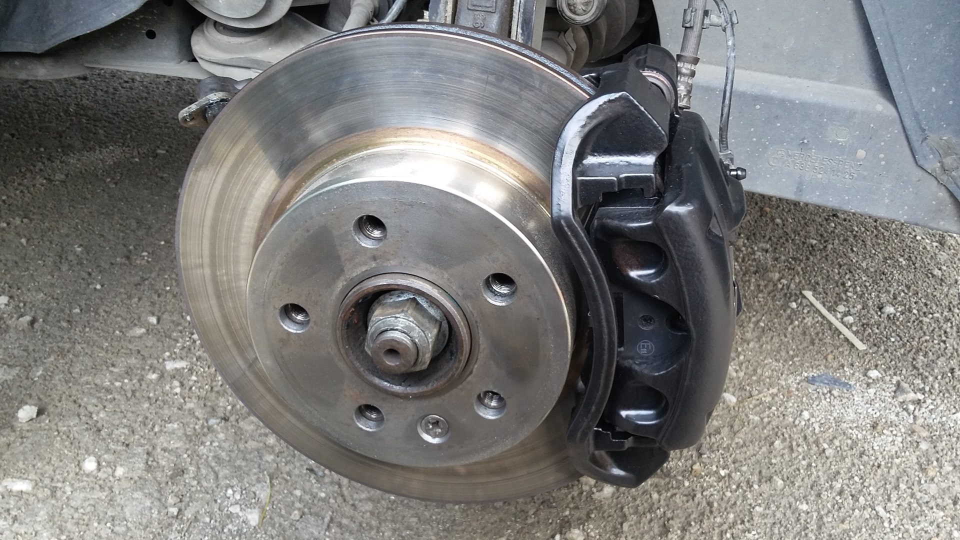

И снова здравствуйте =)
Таки дошла очередь до переборки тормозов.

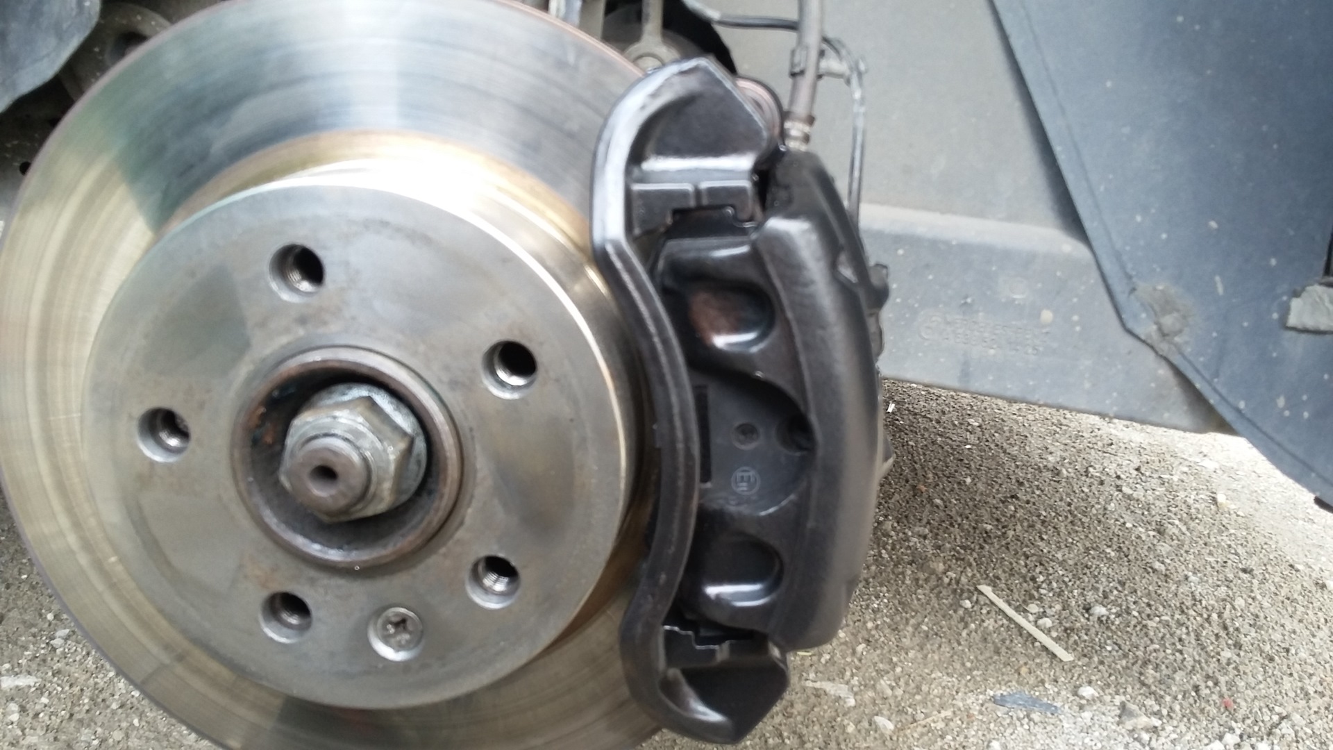

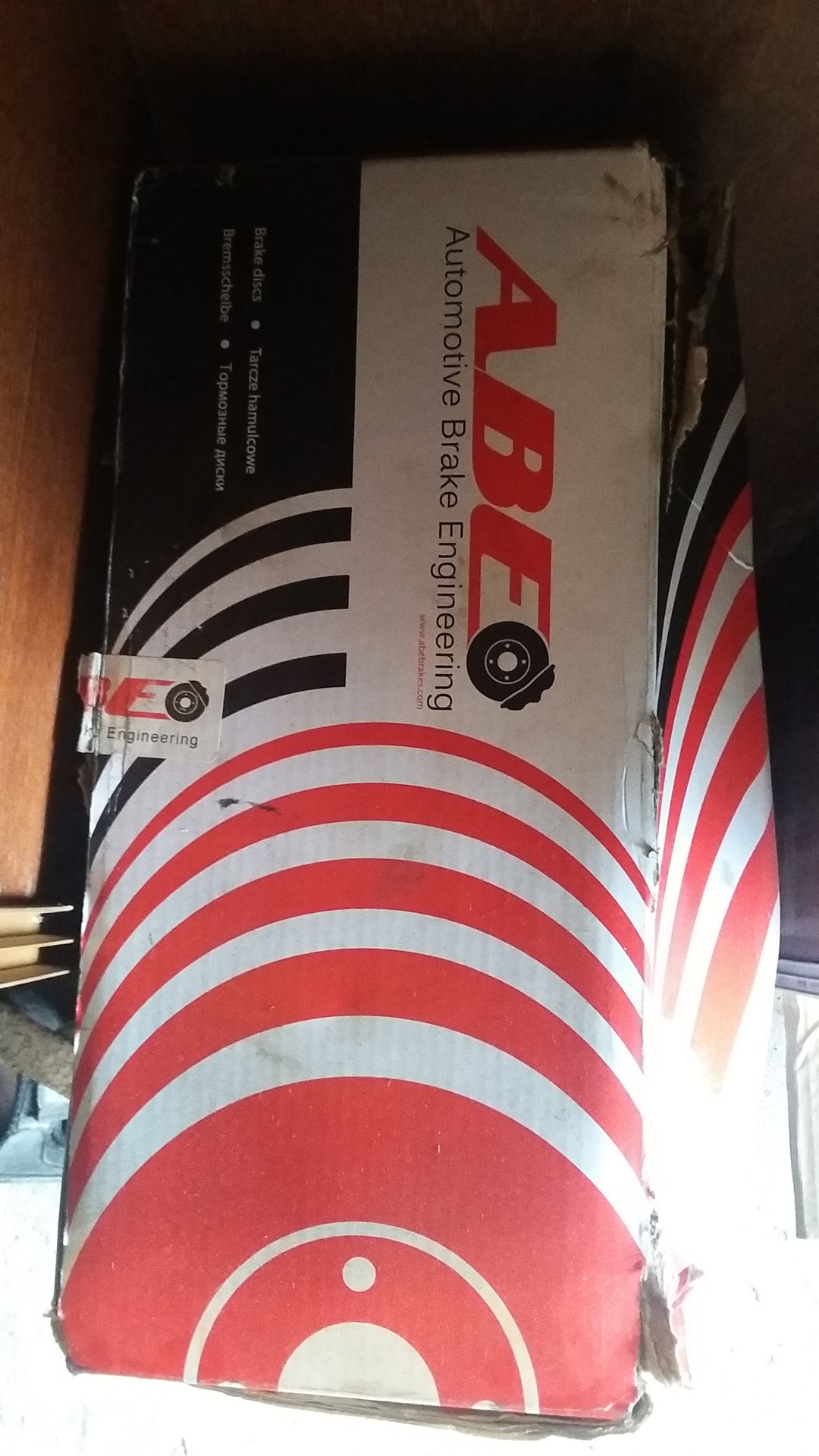

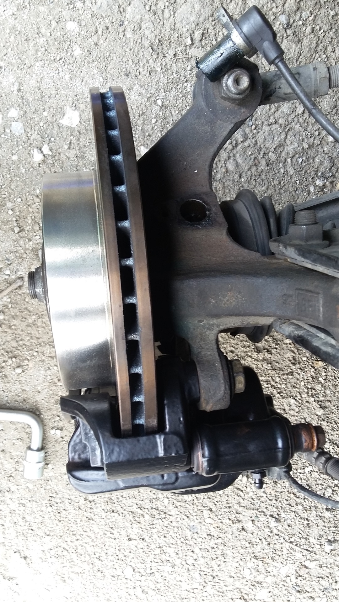

Запчасти покупались не спеша по мере возможности. Диски перед — ABE, зад — Meyle, ремкоплекты суппортов Autofren с направляющими и новые колодки Meyle вкруг.
Шланги не трогал ввиду их положительного состояния. Колодки ручника менялись по осени, но особо эффекта от них нет. Ссылаюсь на износ барабана заднего диска.

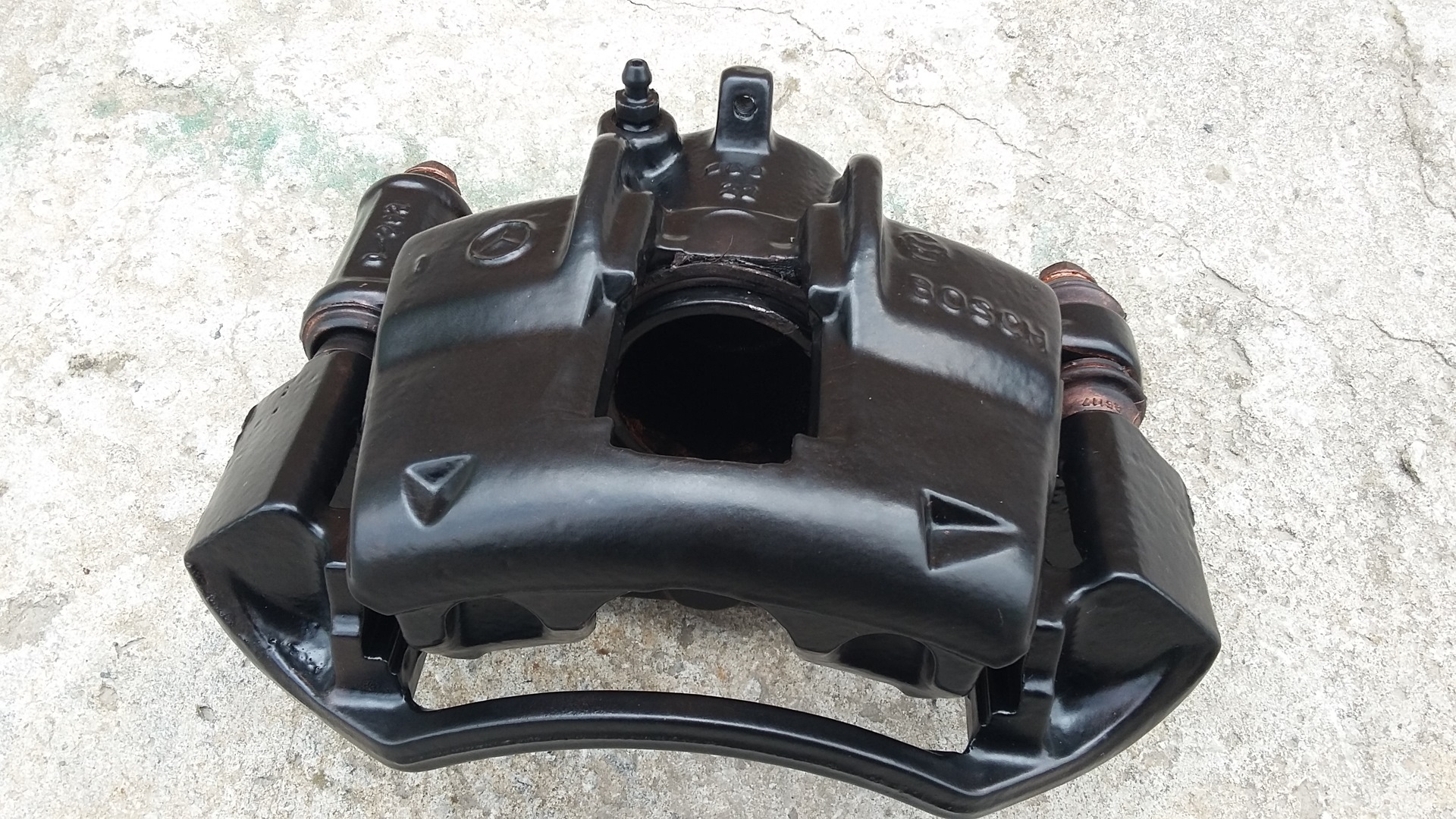

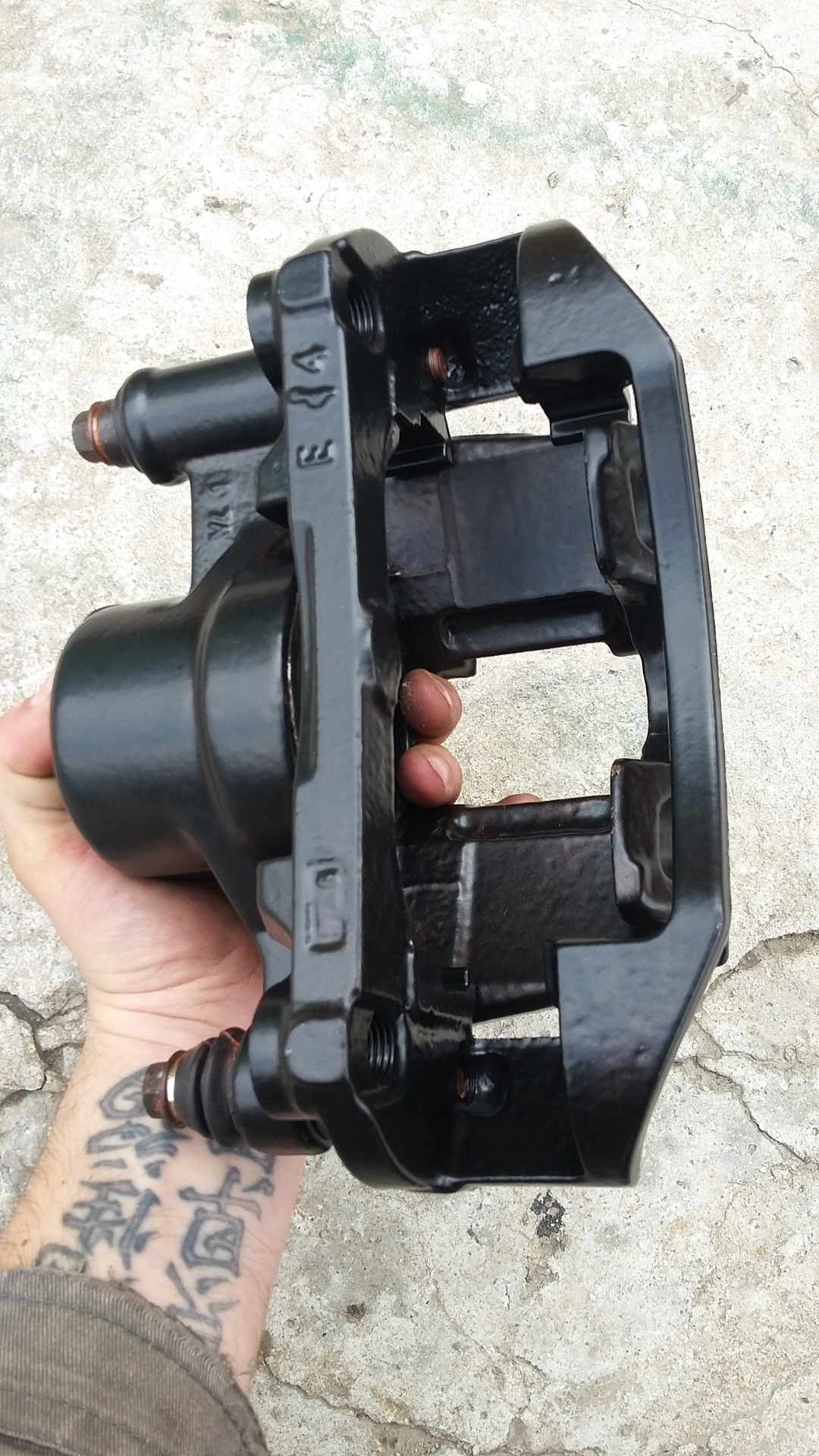

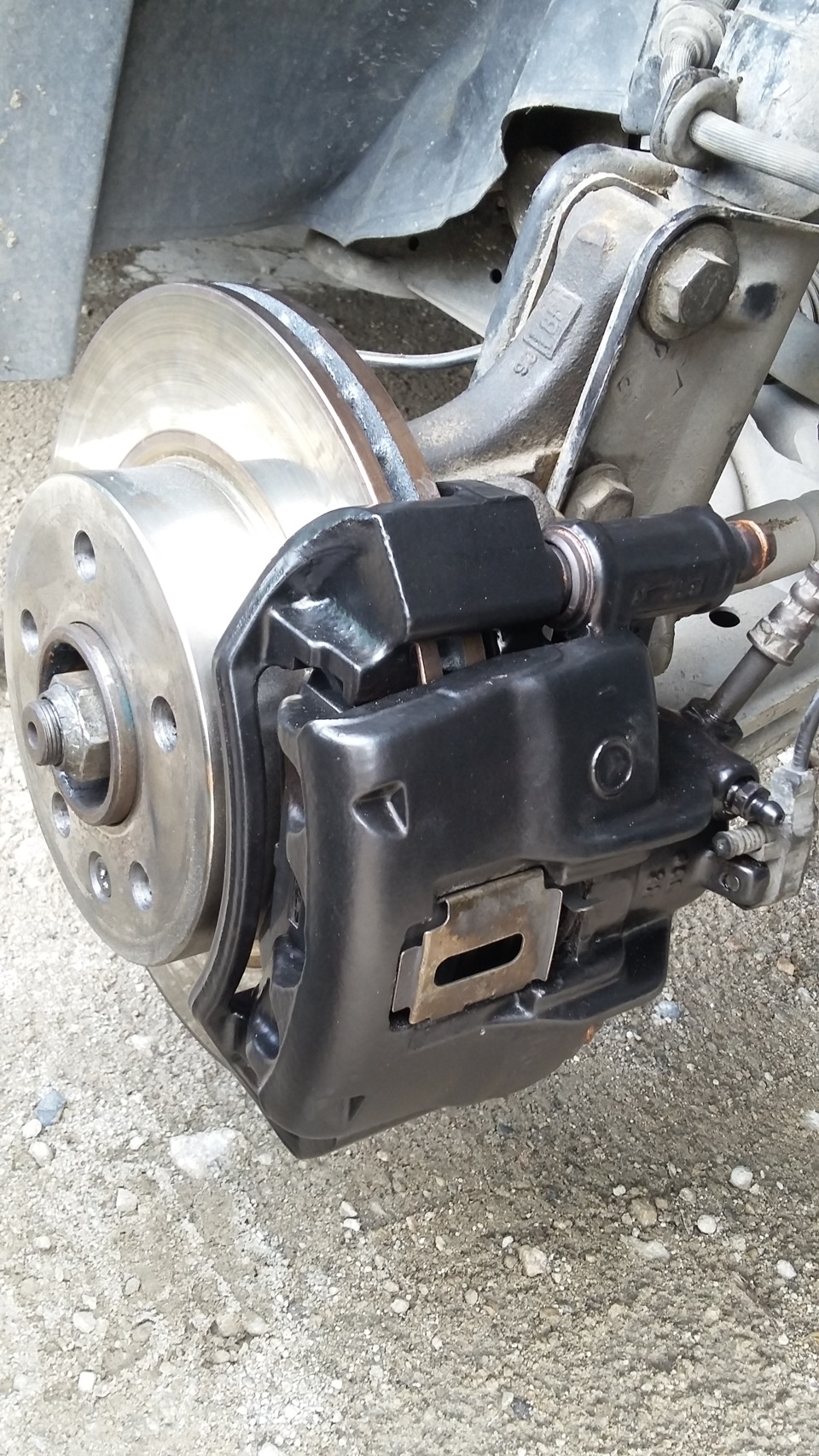

Коль уж решил перебрать суппорта полностью, то решено было и красить их также. Но красить их на сезон с балончика — не мой вариант. Отдал на пескоструй с последующим вскрытием порошковой краской и запеканием её же в печке 190С.
Вчера забрал суппорта, сегодня были заменены все резинки с направляющими и запрессовка их медной высокотемпературной смазкой Liqui Moly, за которую отдельное спасибо дружане =). Пока только перёд, на днях займусь задними. Продолжение следует

теперь надо опять все разбирать и вычищать эту смазку…
сам намазал этой смазкой направляющие, и они за пол года начали подклинивать и колодка начала стираться наискосок, при разборе из пыльника вываливались куски застывшей смазки, а сами направляйки были очень тугие, почти подклинивали. Использовать медную смазку для тормозной системы нельзя
изучил этот вопрос и купил нормальную смазку . вчера перебрал, отличная смазка
для себя решил так
для колодок и пластин BOSCH 5 000 000 150
для поршня, под пыльники и направляек ФЕБИ 31942
Тут ты меня озадачил…
А разве можно использовать медную пасту на направляйки?
А чё нет? Тормозная система — один из пунктов, где она применяется
Так то оно так, но медь применяется на обратную сторону колодки и на ее бока, где прилегает к супорту. Помоему так
