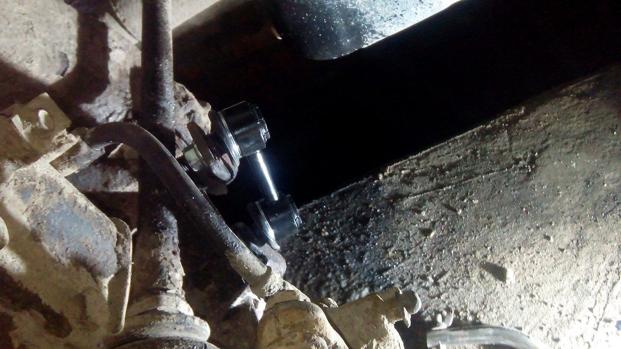

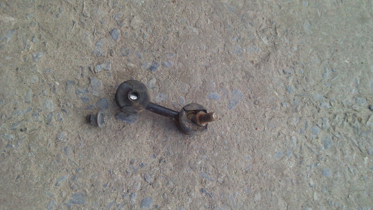

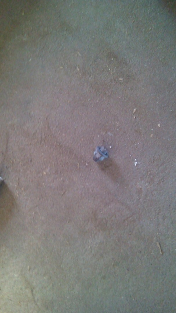

привет народ. мой рассказ про подвесу.стучала у моей машины что то под низом с двух сторон.я недолго думая, полез в яму, и обнаружил.

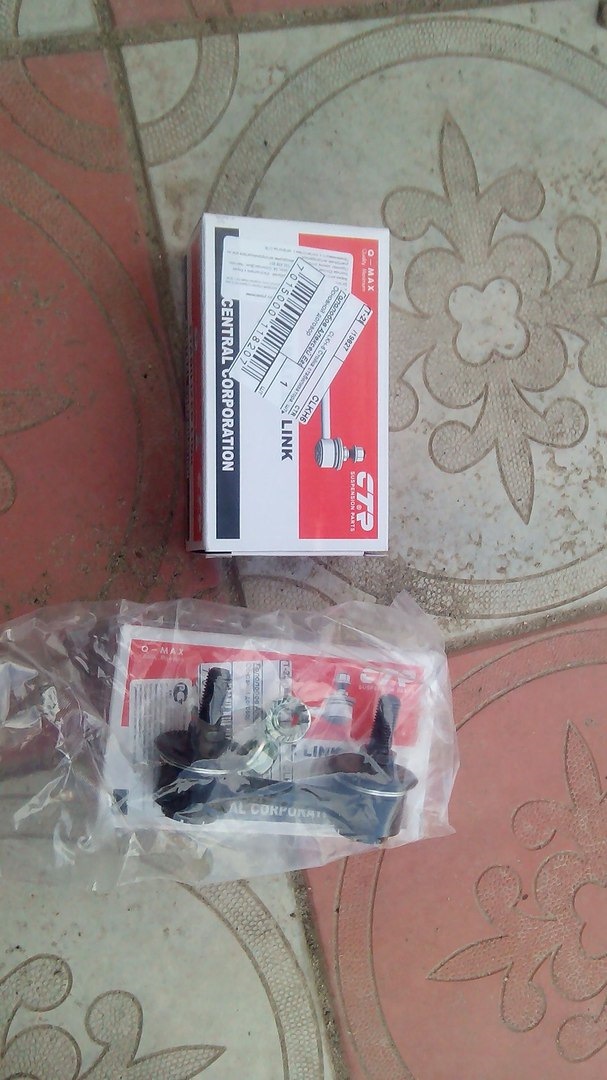

позвонил в автомагазин и заказал 2шт, на правую и левую сторону, стоимость 350 за шт.

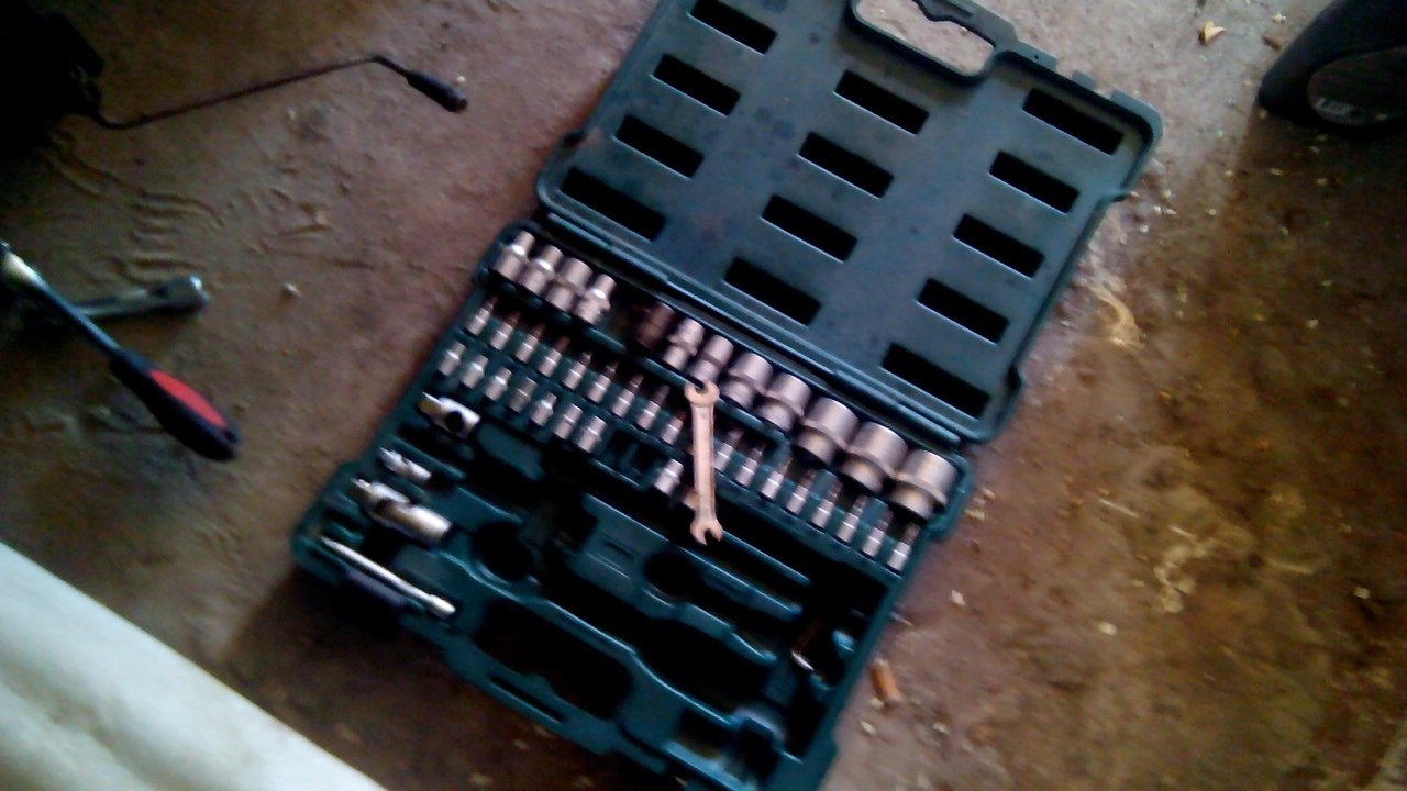

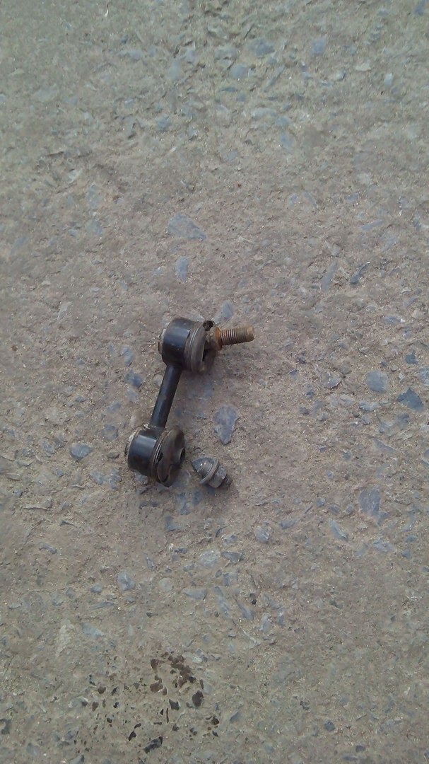

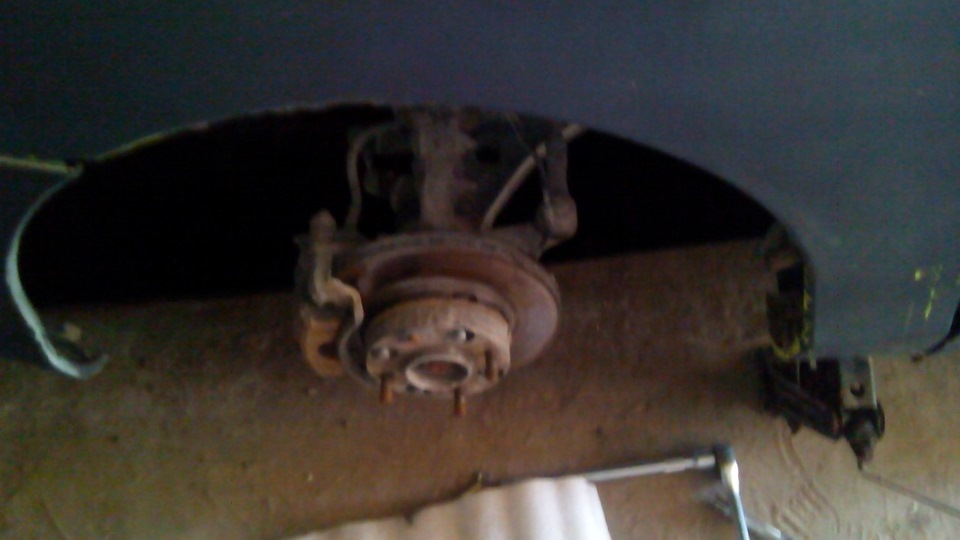

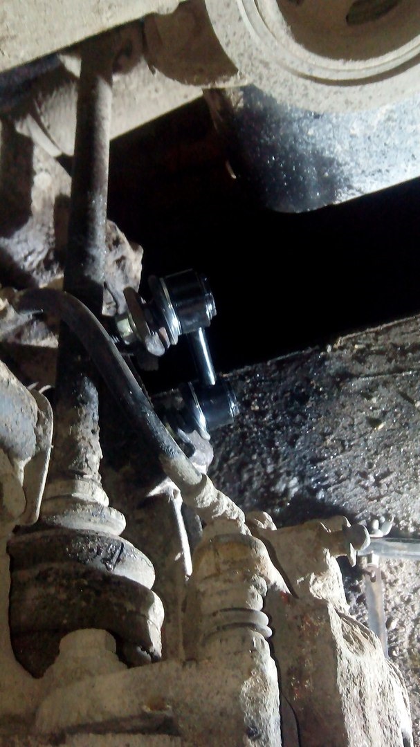

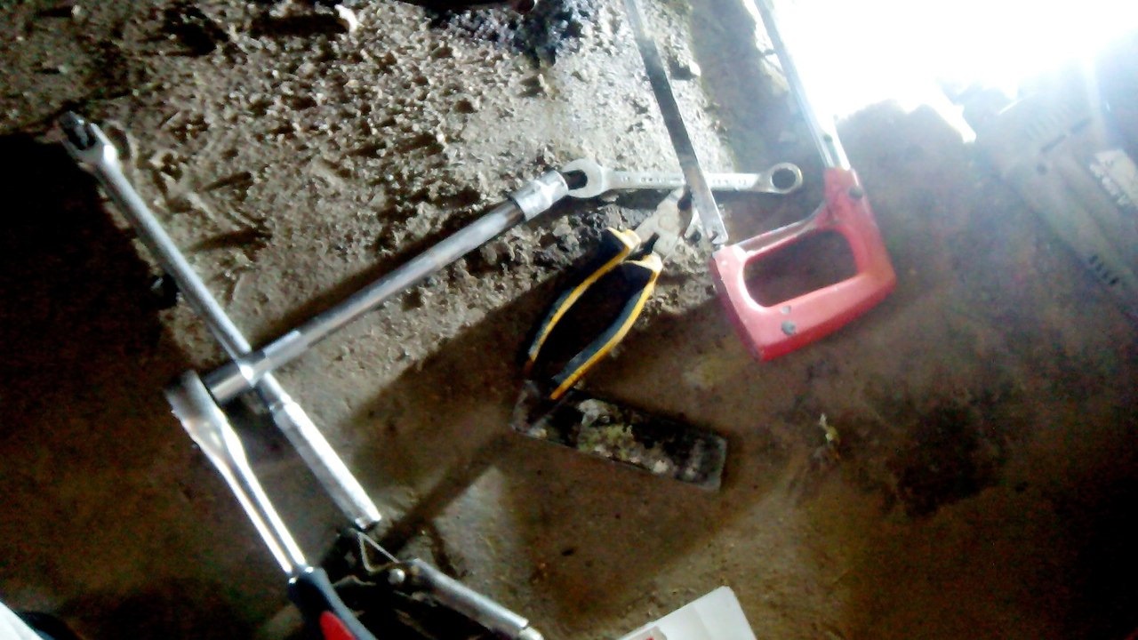

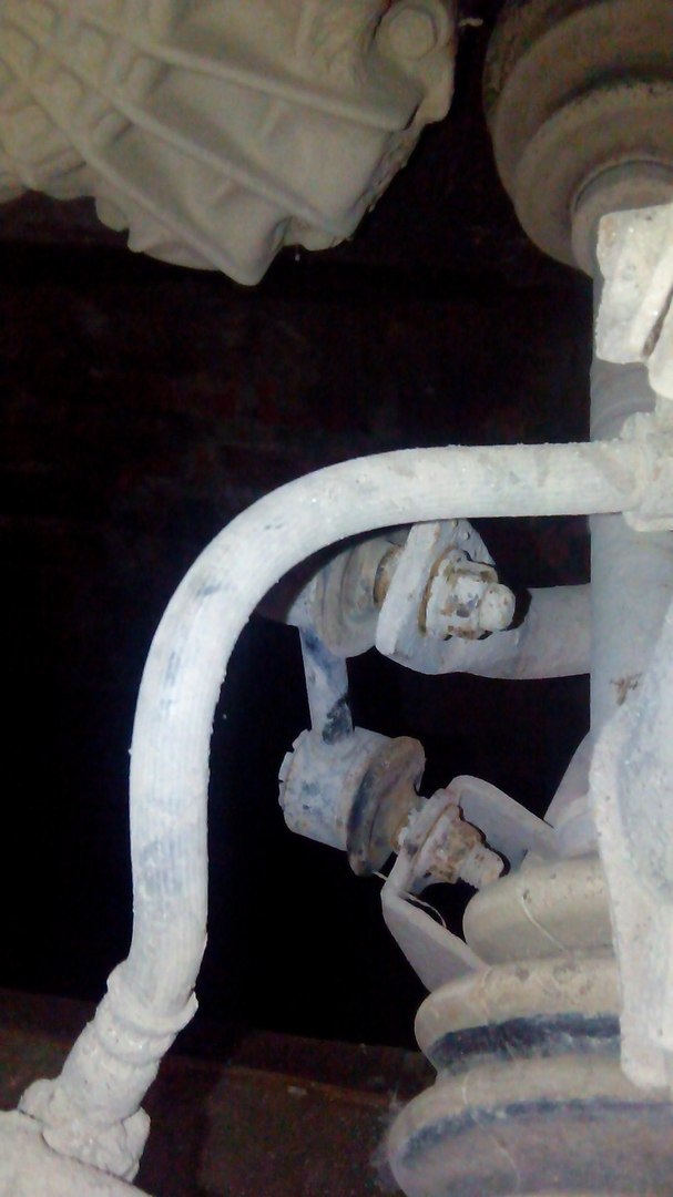

дело пошло к ремонту, поднял одну сторону домкратом и снял колесо.Левую сторону я снял нормально, проблем накаких небыло.нашел голову на 14 и рожковый ключ нужен был, шпилька прокручивалась,
после чего все поменял и поставил колесо, с другой стороной все было сложнее, одна сторона гайки была слизана.но при помощи инструментов все сделали
