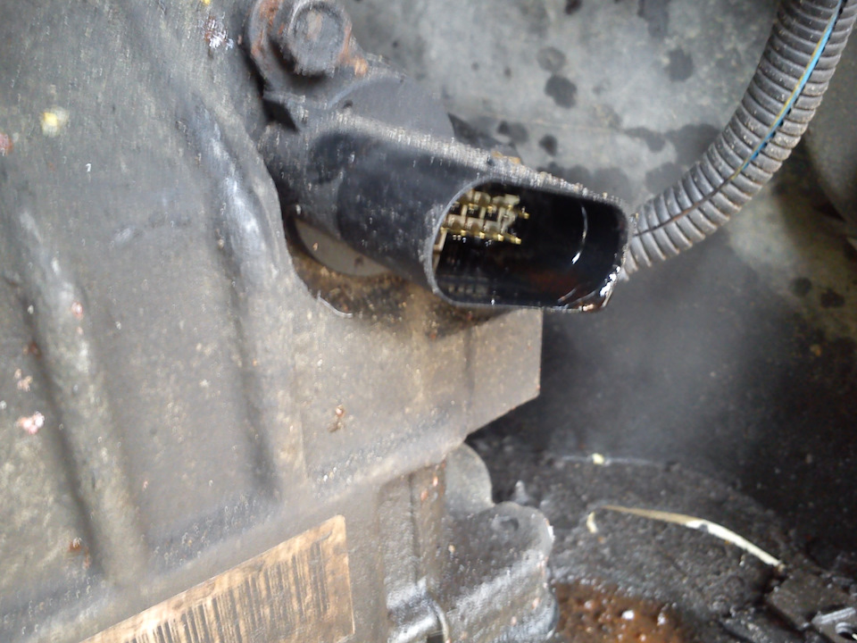

Для начала скажу, что мою душу давно тревожила течь масла из жгутов акпп. Разьемы были полностью в масле, а недавно, при прохождении комплексной проверки у ОД, эти фишки буквально плюнули в нас большой порцией масла )) Ну, это была последняя капля. — надо менять !

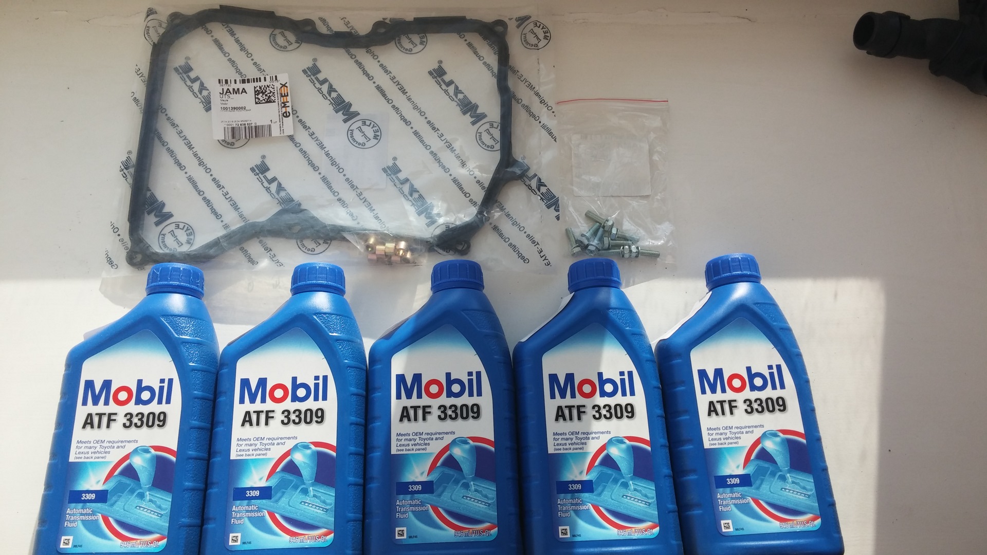

Как обычно, в шапке указываю номера используемых деталей и материал, которым пользовался при ремонте:
www.drive2.ru/l/5035379/ — Исчерпывающая информация в нескольких главах о методе, принципе, условиях заливки масла. Номера деталей для всех модификаций.
мануал по коробке 09G — yadi.sk/i/WuTdrXX1rYv8B, залил на яндекс диск, не помню откуда качал.
Основное:
Meyle 100 139 0002 — прокладка
MOBIL ATF — для электронного заказа есть коды: 98GX57, 3309, 112610
VAG 09D 321 181 B — уплотнительное кольцо к пробке
VAG WHT 000 309 — болты поддона (8шт)
09G325429A фильтр

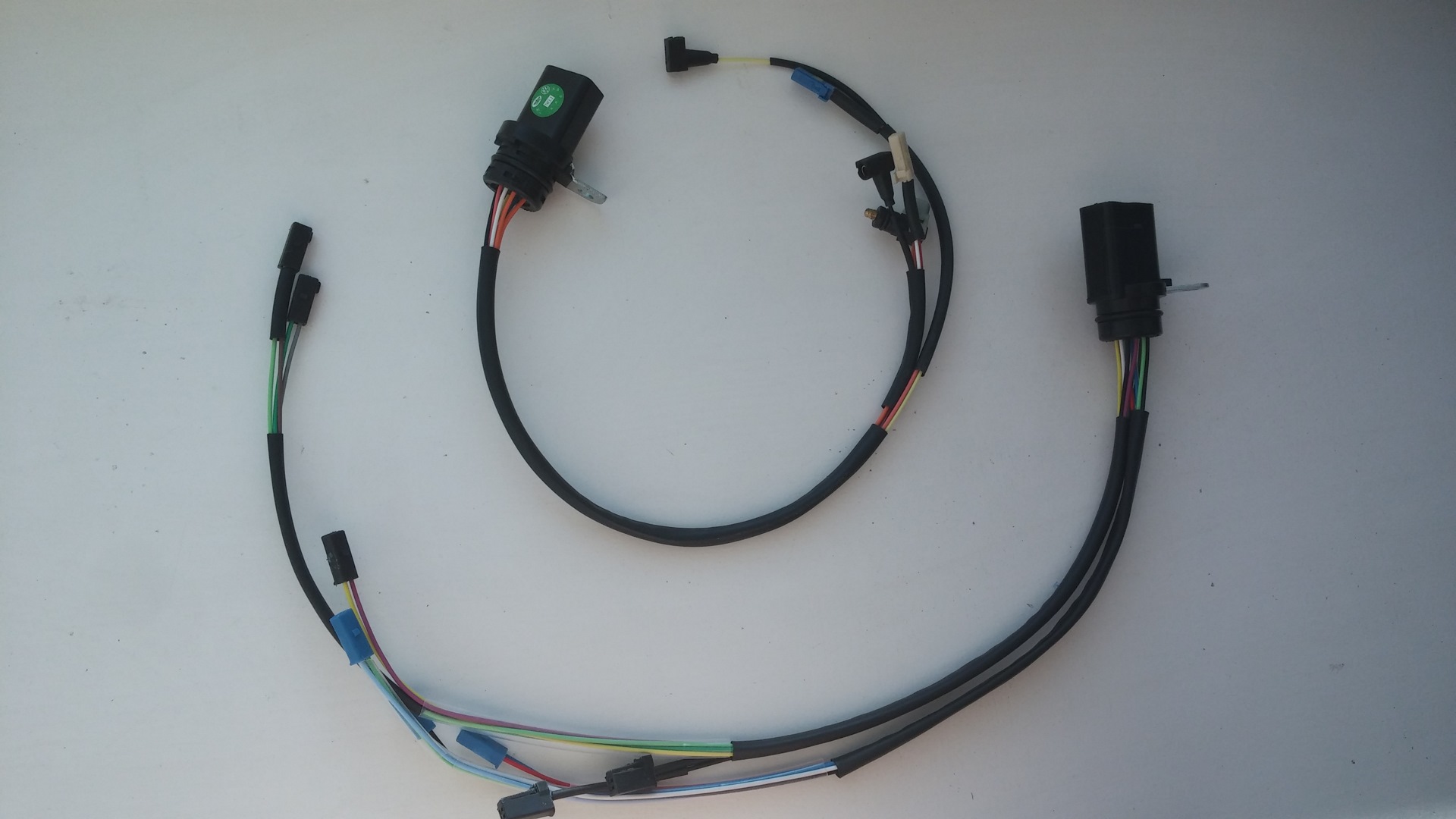

И теперь по-подробнее о самих жгутах. Цена за оригинальные жгуты сейчас, 05/2016 около 18-19 тысяч руб. По мне-так цена очень неадекватная. Перерыл весь интернет и в итоге в Китае нашел завод, занимающийся производством рем-комплектов, комплектующих для акпп. Находится он в г. Гуанчжоу, именуется Guangzhou Transpeed Auto Technology. Сам товар я заказал через продавца на Ebay. так же такие жгуты продаются на Alibaba.com. Ах да, самое главное, номера: 09G 927-363 и 09G 927-363B
Два жгута вместе с доставкой обошлись мне в 7400 руб. Отправили мне посылку самым дешевым отправлением, и на мое удивление почта сработала невероятно быстро. Причем как китайская, так и наша любимая почтушка россии ). Для наглядности можете чекнуть мой трек LQ011926775CN. Друзья ! Это нереально ! из китая до пункта выдачи ЕКБ за 8 дней ! Это рекорд… По факту получения: Жгуты довольно приличного качества, но его надежность может быть испытана только временем. Так что пока — рано говорить.

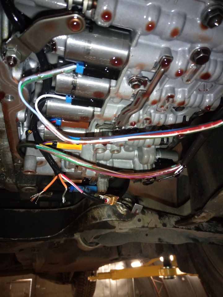

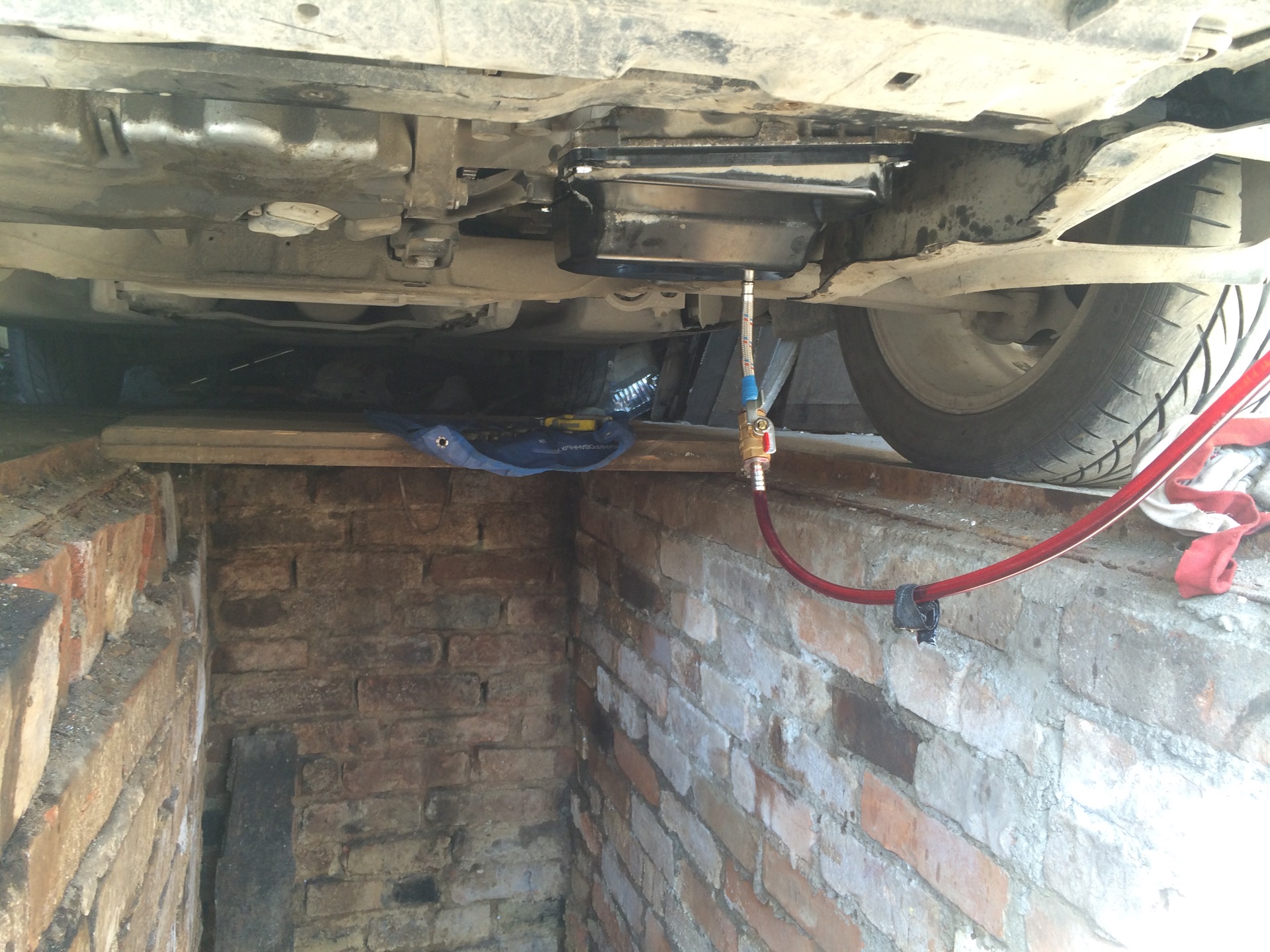

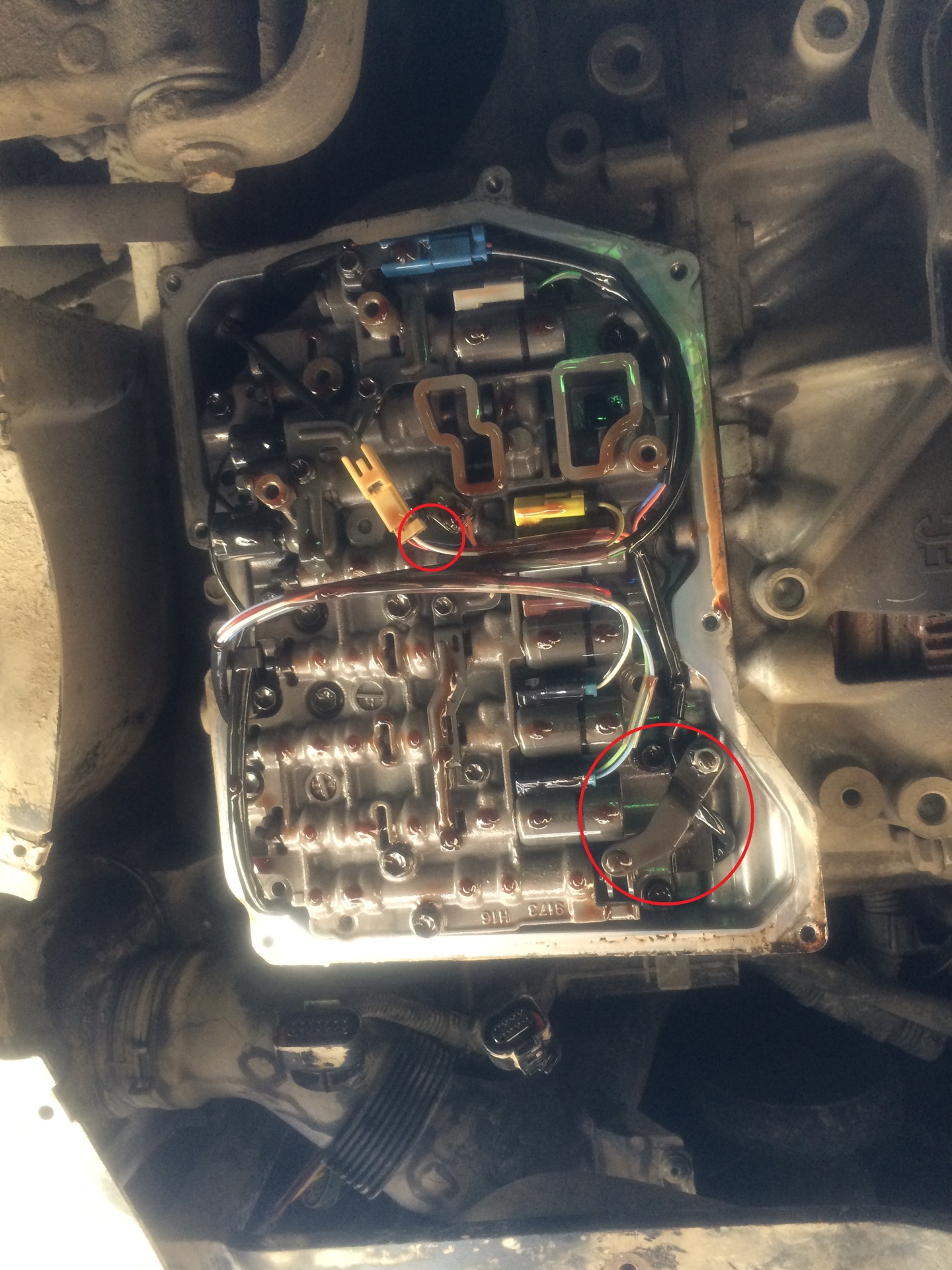

Так выглядят провода. Все первоначальные этапы работ есть в бортжурналах (ссылка выше) Все стандартно, через пробку сливается масло, откручивается поддон, моется, снимается фильтр, а дальше — по интереснее:

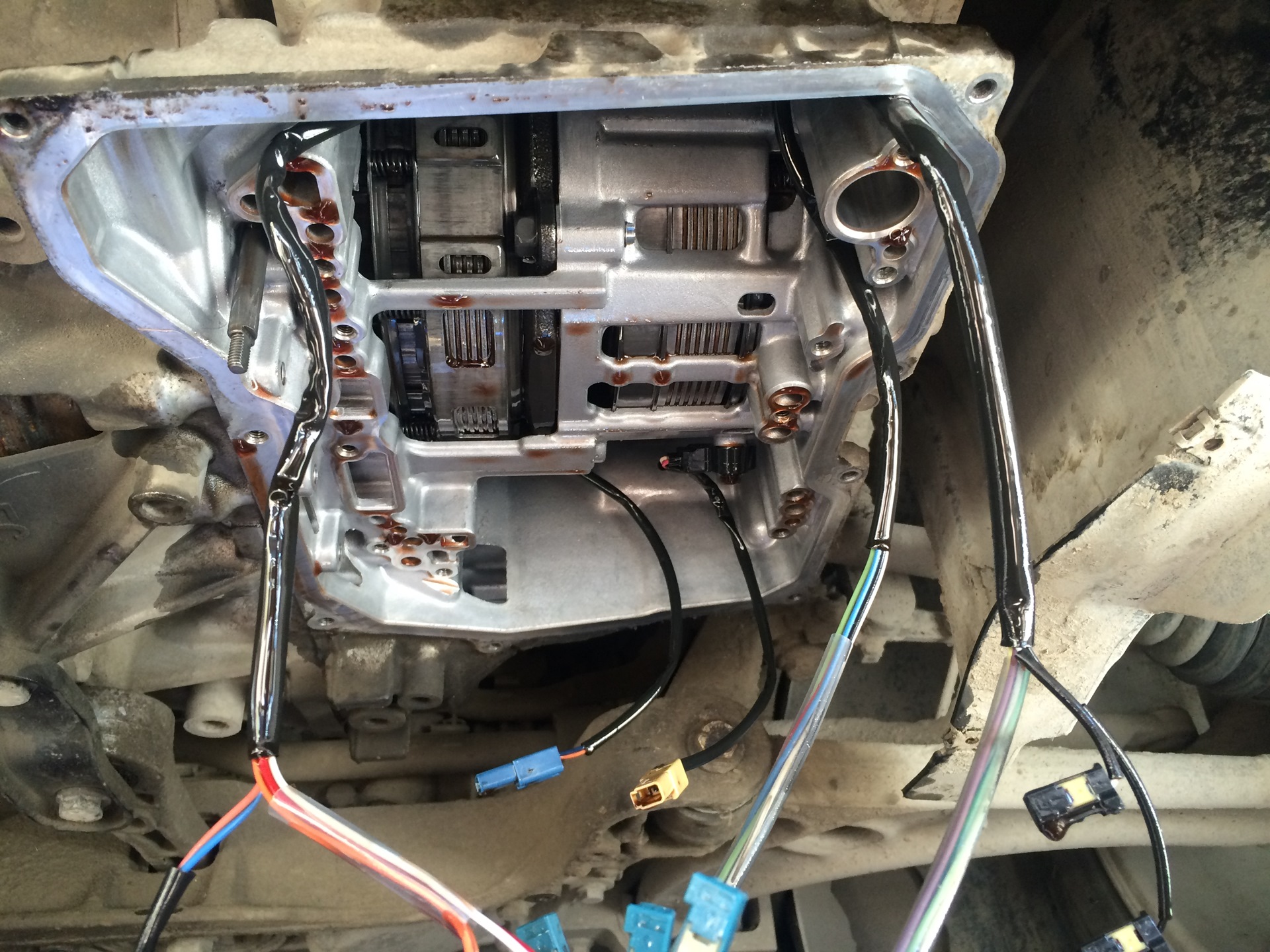

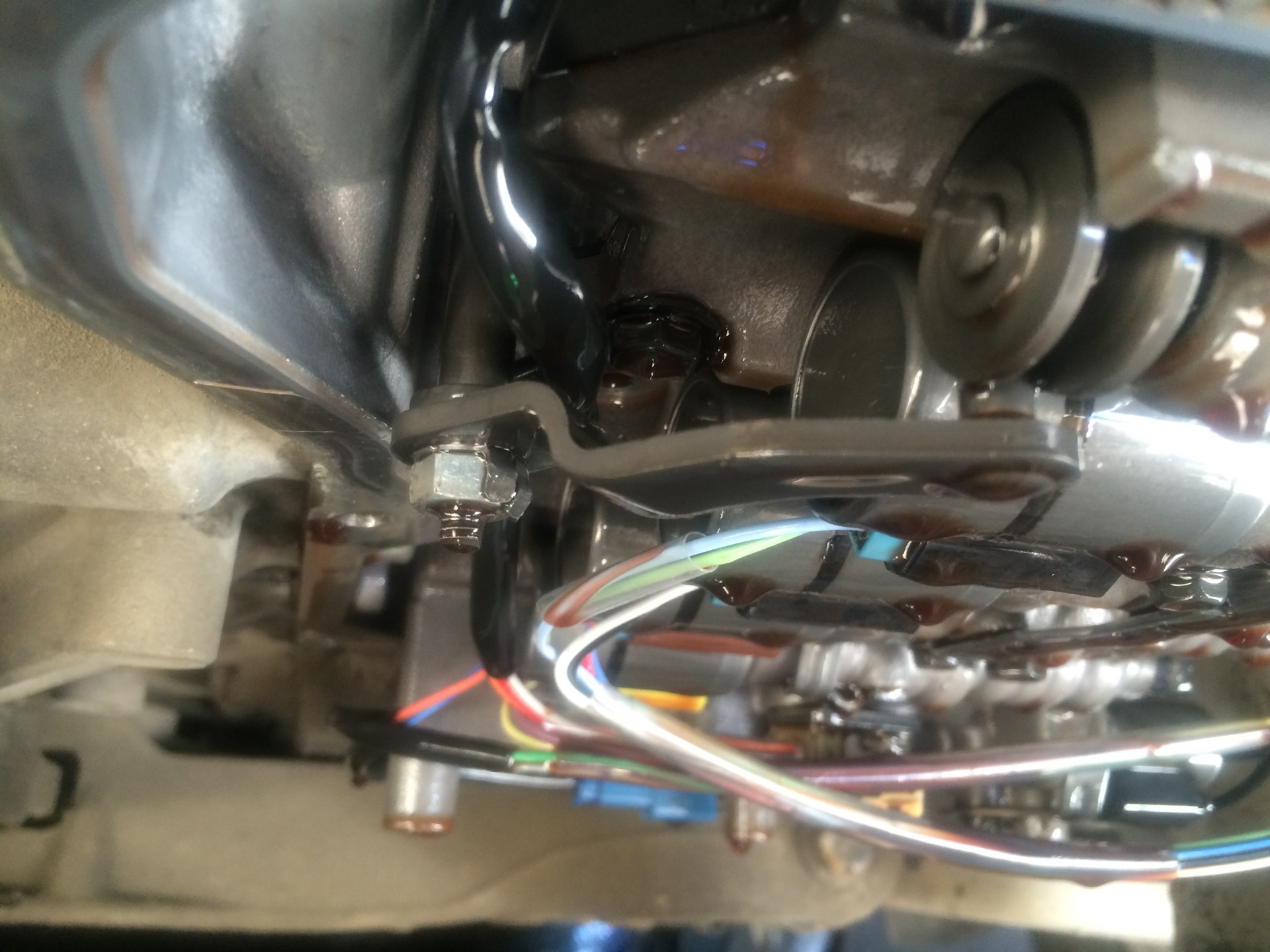

На гидроблоке есть металлические пластины, которые надо открутить для его извлечения. Одна пластина крепится к валу(рычаг тоненький) и вторая пластина по-меньше держит датчик температуры. Все довольно просто откручивается, но стоит обратить внимание на рычаг:
пластину держит гайка, над которой шайба с усиками. Усики одгибаем, откручиваем. ПОтом, когда будете собирать обратно — закрутите и усики загните обратно, зафиксировав гайку.
Следом отсоединяйте все фишки от гидроблока- делается легко, необходима тоненькая отвертка. Обязательно сделайте фотографии, чтобы потом не перепутать куда обратно засовывать пины ))
После этого откручивайте 12 болтов по периметру плиты, как это сказано в мануале.

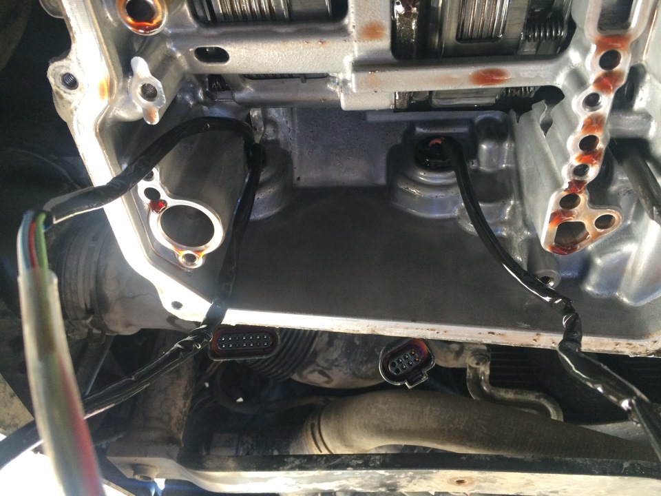

После получаем такую картину:

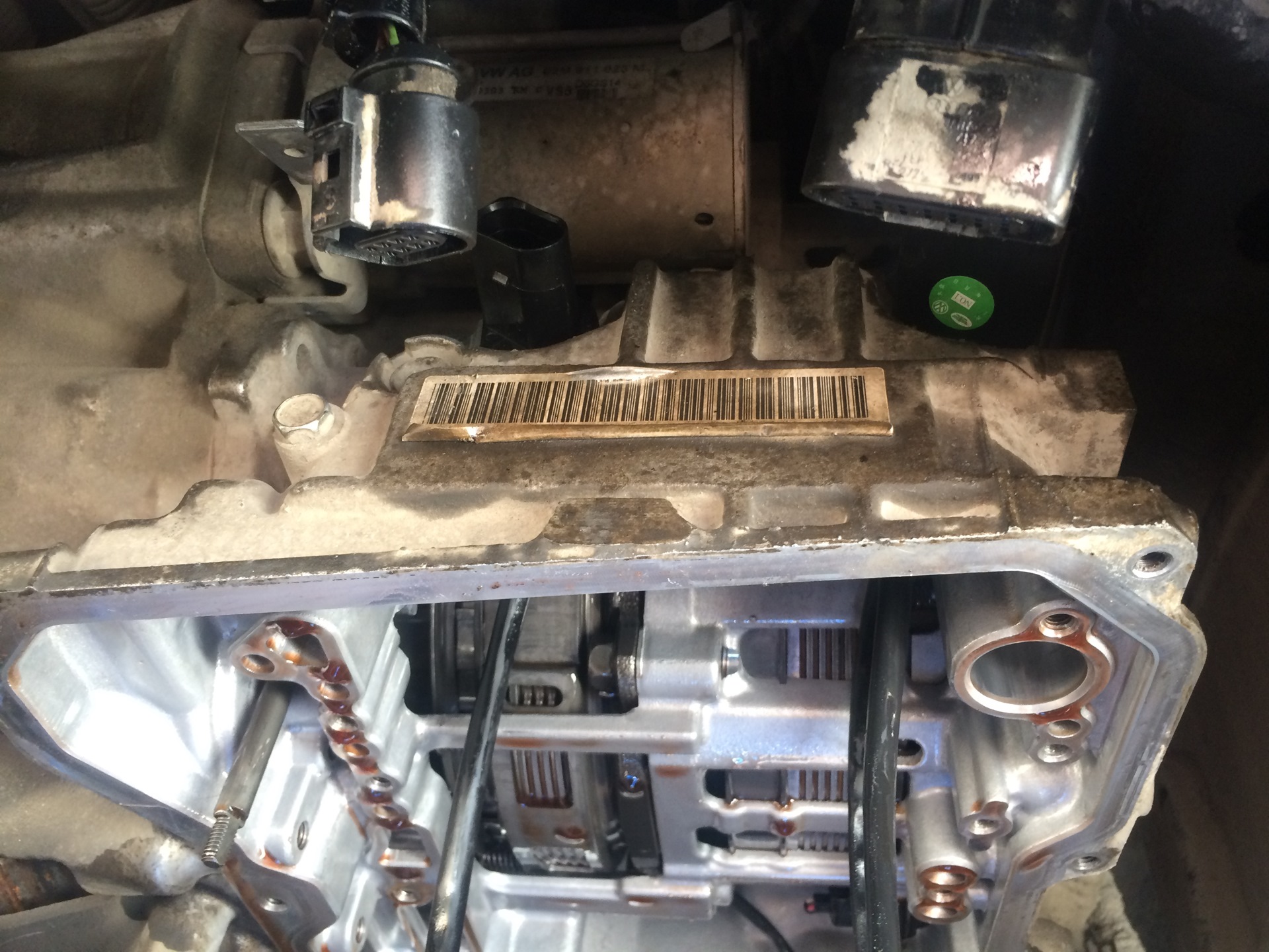

А вот и наши виновники. Вытаскиваются наружу коробки, без особенностей. Держатся на болтах к корпусу коробки.
Вот и на месте новые жгуты.

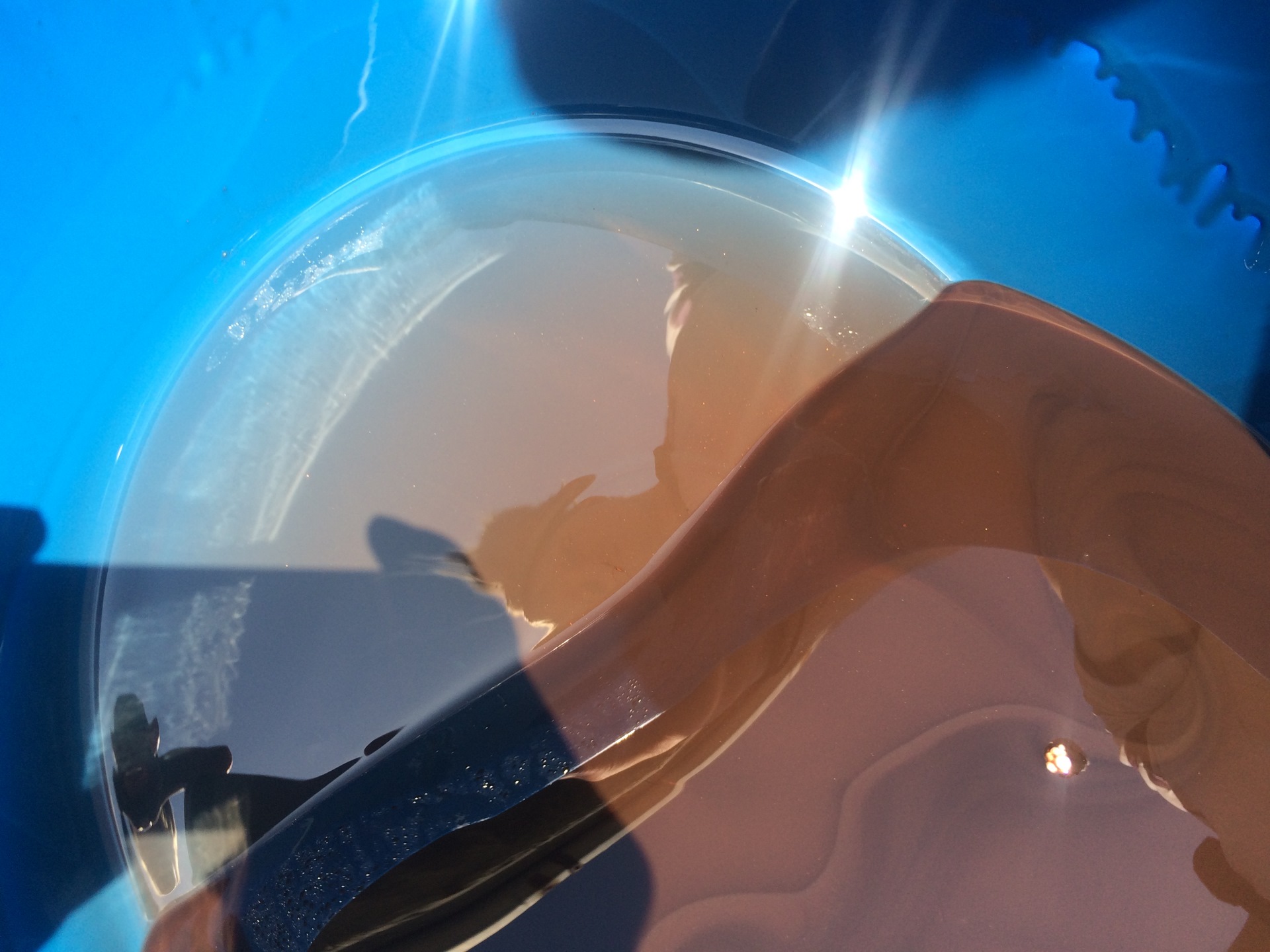

Масло было мутным (жижа грязная) хотя менялось не так давно.
Замена масла со снятием гидроблока требует 5 литров нового масла. Хватает почти впритык.

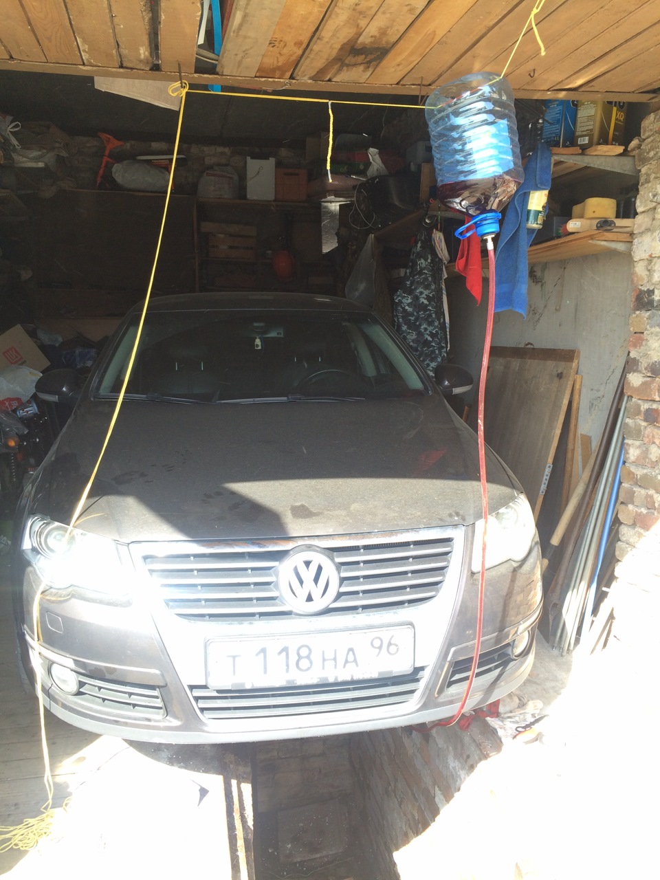

Выбрал классический способ заливки — удобно
Все по фен-шую )) Порядок выставления уровня описан в бортжурнале ( ссылка в шапке)
НА все ушло 13.000 руб. Если возникнут вопросы, касаемо данной темы — с удовольствием отвечу.

а можно обойтись заменой уплотнительной резинки в жгутах проводов?
Уверен, что нет. Масло выдавливает через сами провода и щель между проводом и уплотнителем

Не будете ли вы так добры, если знаете, подсказать мне, в каком именно жгуте проводов находится датчик температуры масла в АКПП? Варианта два: 09G 927 363 и 09G 927 363 B. Т.е. на 14 или 8 штекеров. Стоят они прилично, а нужен только один из них. Спасибо!
Конечно, я помню. Датчик находится на маленьком жгуте, 09G 927 363 B. Его даже видно на моей фотографии, где жгуты лежат на белом фоне
А датчик температуры идет сразу со жгутом или отдельно докупаемая позиция?
все вместе, со жгутом. это его неотъемлимая часть

Для меня немного не ясно если дело всего лишь в разъеме, а именно скорее всего в уплотнении между разъемом и стенкой корпуса АКПП — почему нельзя было уплотнить, например, герметиком это место?
масло выдавливается через провода. Герметик, внутри фишки, от старости и постоянных скачков температуры начинает сопливить. В итоге масло сочится прямо из пинов
