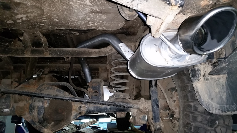

Перед наступлением осени, решил наведаться в клубный сервис CarSY, в этот раз не для ТО, в данный момент меняют банки глушителя, среднюю и заднюю. Прогорела труба в месте сочленения двух банок… было неожиданно такое наблюдать. Обнаружилось сие в полях Смоленской области, на прошлой неделе катались рыбку половит и отдохнуть немного, благо отпуск к тому моменту еще не кончился. Отчет о поездке, думаю будет чуть позже, и скорее всего в виде ролика, фото для затравочки :
И так, собственно ниже фото причины визита в сервис:
Когда сняли глушак, обнаружилась такая же проблема с прогоранием трубы, так что задняя банка так же под замену.
Раз уж приехал на сервис, просто так от туда не уедешь )), помимо оабот по глушителю, будут проводится работы по :
1. Замена нижних рычагов, левый, правый
2. Замена ролика натяжителя
3. Замена натяжителя
4. Замена рулевых наконечников
5. Замена рулевых тяг
6. Регулировка ручника (тросы менял сетом сам), сейчас регулировать самому уже лень
7. Развал/схождение (необходимая операция после замены выше перечисленных деталей)
И того я опять влетел в копеечку и не малую, но для Кирюхи не жалко, он продолжает радовать своего хозяина.
Добавлю фото результатов замены глушителя. Кирюха теперь имеет почти новую систему выхлопа:
Так же сделал регулировку развал/схождение, контора находится на той же территории, что и CarSY, называется "Эстакада", ангар у них добротный, внутри прикольно.

Во сколько глушители обошлись?
Что то около 15-ти, за две банки и работу по демонтажу/монтажу

О как раз "в тему")) Я был у них на старом месте и тут на днях побывал на их новом. У меня скрипит/свистит что то. В сервисе приговорили ремень, ролик генератора. Так вот вопрос, "разводят" или нет? Мне показалось что штат персонала расширился, а как профессионализм? Все мастера толковые или есть предпочтения?
Привет. Ну насчет "развода" на 100 % утверждать не могу, но я про такое не слышал. Персонал да, новые есть, сегодня моей машиной занимается парень, которого я не видел раньше. Вечером заберу машину, гляну что к чему ))
По поводу светящего ролика, и ремня, это болезнь наших машин, так что если засвистел, это замена, либо ролика, либо натяжителя, ремень сползает с ролика и начинает обтираться, так что тут нужно смотреть по месту уже. Кто то в них умудряется мутить масленки, под шприцевание, лично я смирился и раз в несколько лет меняю ролики, благо тут они по приемлемой цене, не то что у официалов.
