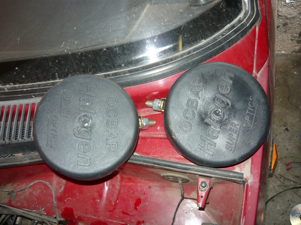

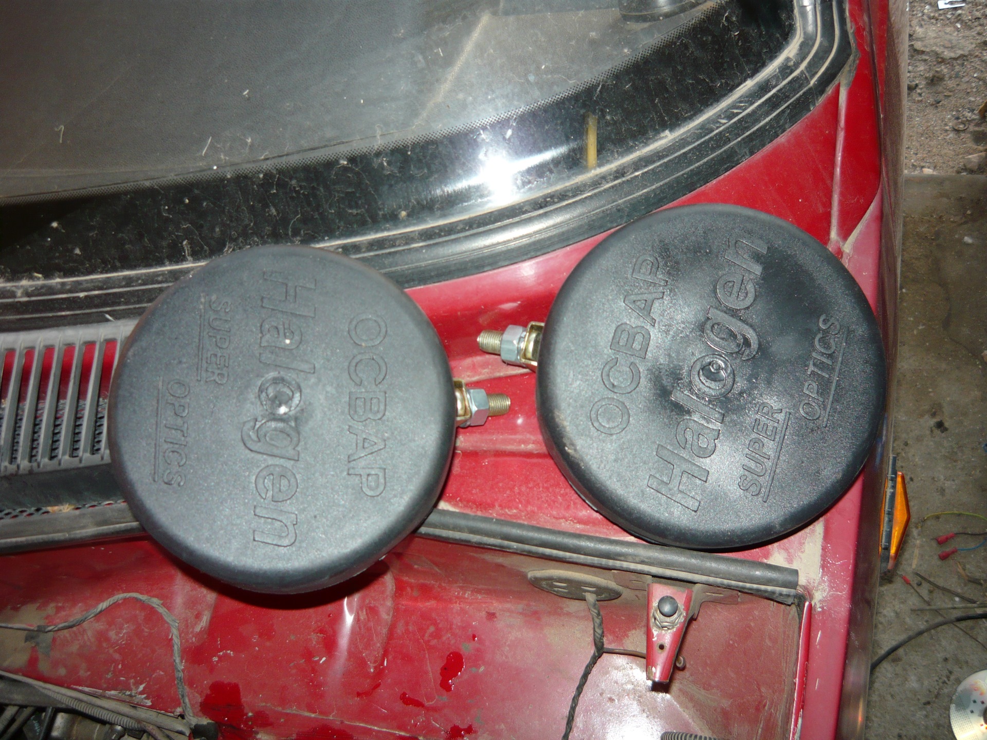

Уже давно были планы по улучшению света. Света много не бывает. Еще зимой был куплен комплект круглых желтых противотуманок ОСВАР. Их и планировалось использовать в качестве дополнительного источника головного света, противотуманок (раз в году, туманы у нас не часто) и дневных ходовых огней. Так бы они и лежали еще долго в багажнике, но тут позвонил Rozzmarin и позвал в гости в Инкерман, он себе ПТФ подключал, позвал заодно и мои сделать. Не став дожидаться вкусного домашнего борща, голодный поехал в Инкерман колхозить ПТФ. К ПТФ прикупили одну релеху, включается все от кнопки подогрева заднего стекла))))) Его все равно в моей машине нет, а кнопка есть)))).
Установить решили на бампер сверху, в раллийном стиле. Отмерили места для отверстий, просверлили бампер, через широкую шайбу поставили ПТФ. Снизу между ПТФ поставили металлическую пластинку для жесткости, ПТФ все таки тяжелые.

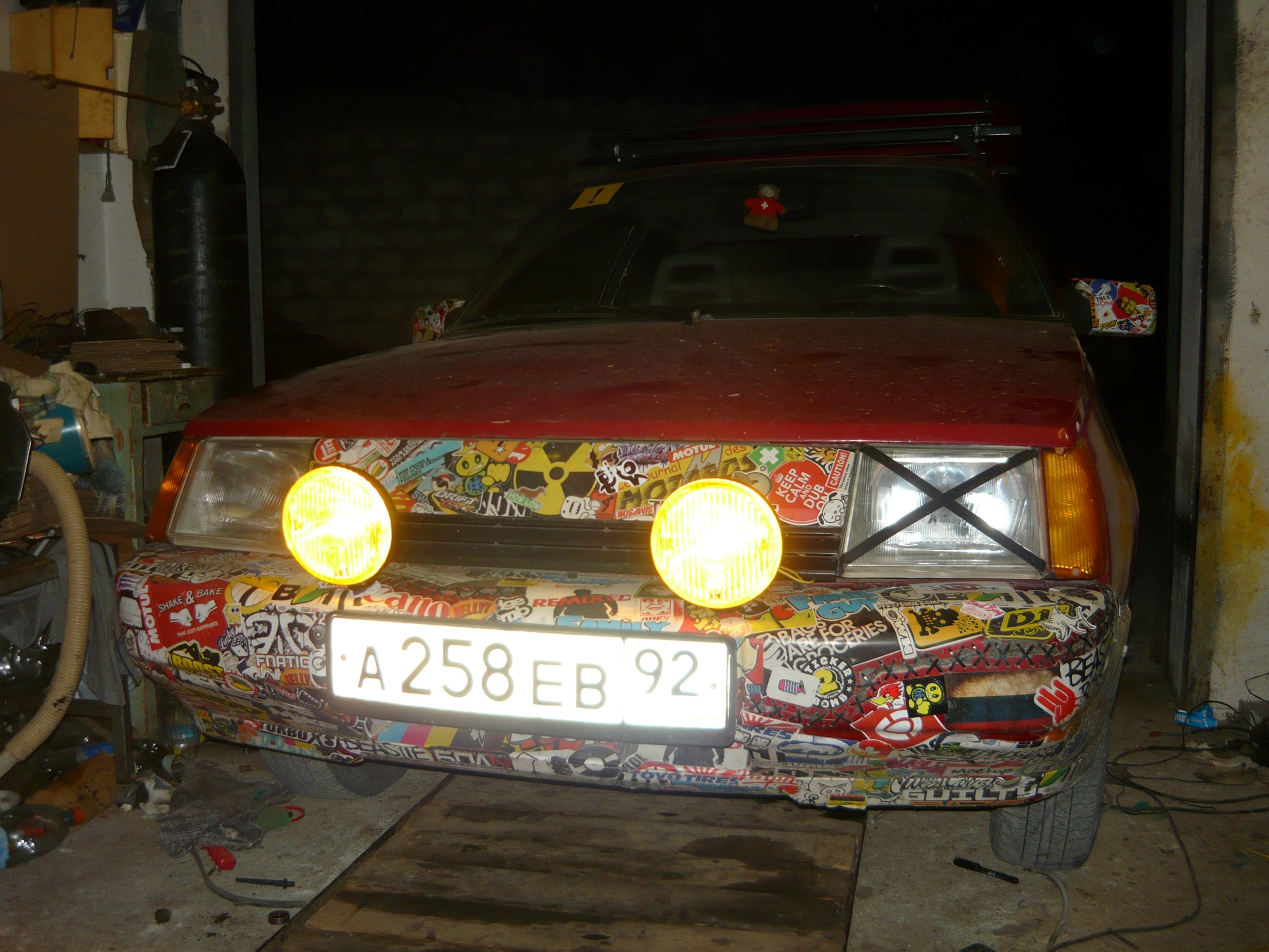

Rozzmarin тем временем запилил разводку проводки и быстро все подключил. Хорошо быть электриком, я в электрике разбираюсь только как выключателем свет включить))))). И вот момент истины, первое включение. Клац! Гараж залило желтым светом.

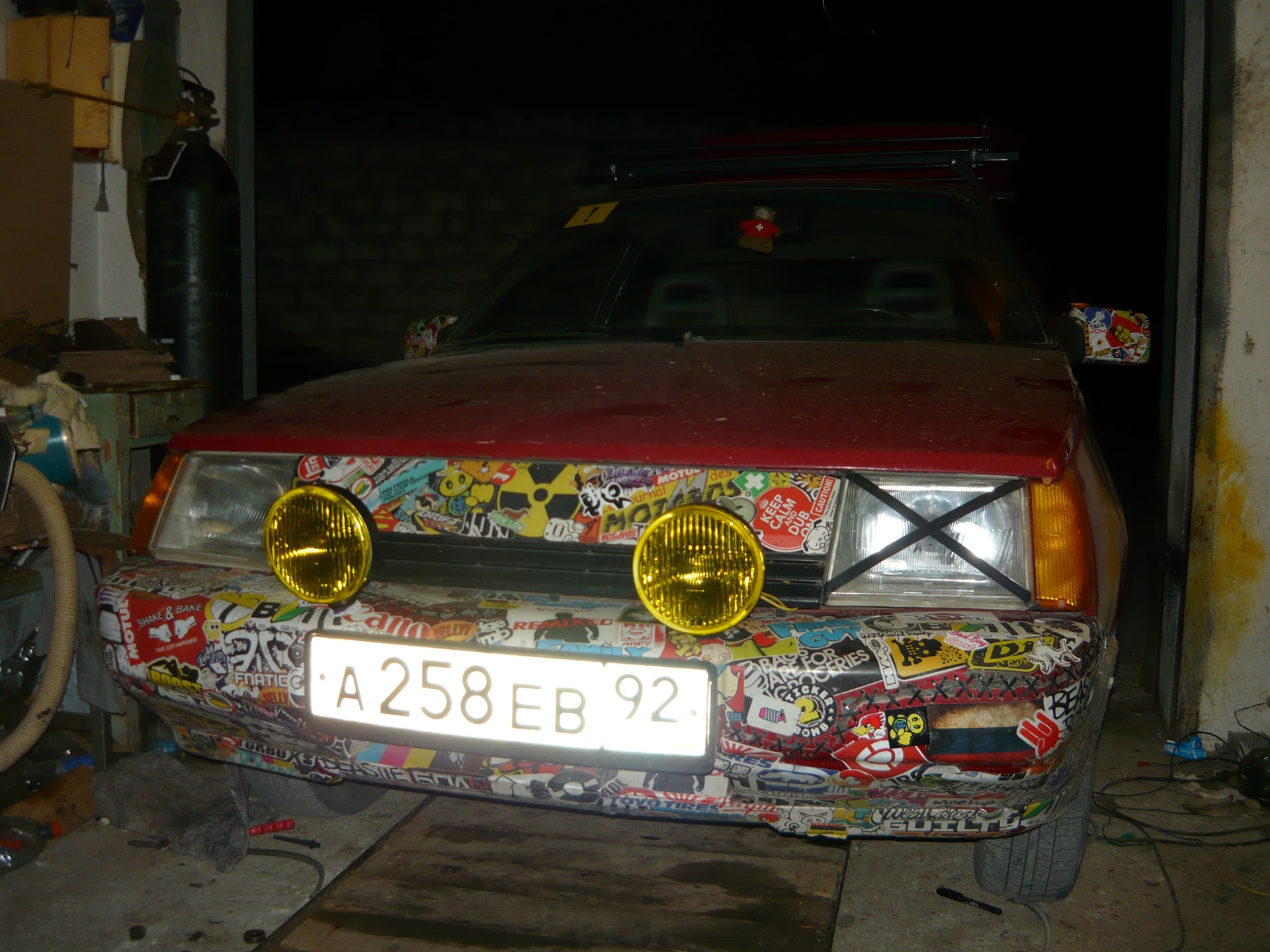

Выгнали машину из гаража протестировать в ночи новый свет. И тут вылез косяк. Перестала гореть левая фара на ближнем и постоянно горел левый повторитель поворотов. Rozzmarin проклиная все и вся полез под капот искать неисправность. Лазил долго в итоге так и не нашел где могла отвалиться масса сделал новую временную массу. Все снова заработало нормально. За что ему огромное спасибо. Теперь надо будет как-нибудь приехать к нему с тонной пива, приводить в порядок всю проводку под капотом, попрятать макароны в гофру и все реле повесить где-нибудь в одном месте)))))
А ПТФ светят отлично, как ближний, только шире. Как показал тест на них ночью можно ехать не включая фары. ПТФ + ближний позволяют смело ехать по трассе, света более чем достаточно. Раньше мне ближнего было все таки мало. Ну и у Крысы с ПТФ вид стал как в пенсне, умный такой)))))
