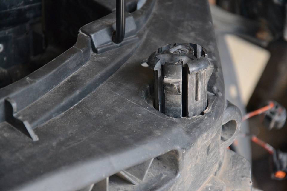

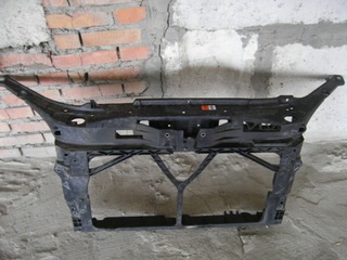

После зимы пришлось немного подчинится, сугроб снес у мазды нижнюю часть бампера, решетку и нижнюю часть телевизора, из за этого телек как то провис, потому как у него не только низ оторвало, но и крепления к усилителю тоже оторвались.купил значит вот такой китайский телек Polcar
454104 Панель передняя, норм все там крепежи все подошло чётко,

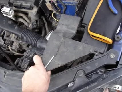

Все переживал как снять телек чтоб жидкости не вытекли из радиаторов, и усилитель не снимать . оказывается это можно сделать за пару часов. Разобрал передок до такого состояния
Снял патрубок
Открутил замок капота и отсоеденил фишку датчика удара на подушки, акум не отключал т.к. зажигание не было включено, ну и снизу пыльник открутил от телека
Потом достал крепежи радиатора что сверху крепят
Далее сенгвич радиаторов отводим к двигателю так чтоб верх радиатора кондиционера вышел из телека (если смотреть сверху) и немного тянем на верх сенгвич помогая ему выйти из нижних крепежей сначала одну сторону потом другую, далее смещаем низ сенгвича под двигатель, и все . телека свободен от радиаторов, а из них ничего ни пришлось выливать и усилитель остался на месте. Телека тянем вверх, должен выйти. Ну а собираем в обратной последовательности. Два часа и все готово. Потом подгонка зазоров капот-крыло, капот -решетка. Вот.
