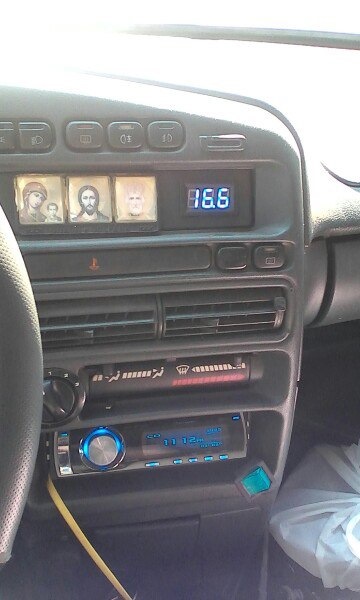

Позовчера с утра сел в машину, включаю значит музыку, смотрю внимательно на вольтметр, а на нём аж 16.6 вольт, ну куда это, к томуже расход топлива стал ну если не соврать литров 20))тут я понял, что навернулась опять релешка, я подумал если отдавать еще 1800, он выходит мне золотой)в общем купил я себе стартвольт на 120 ампер
