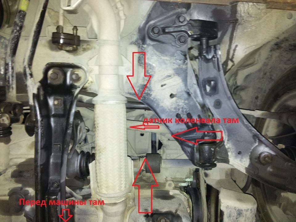

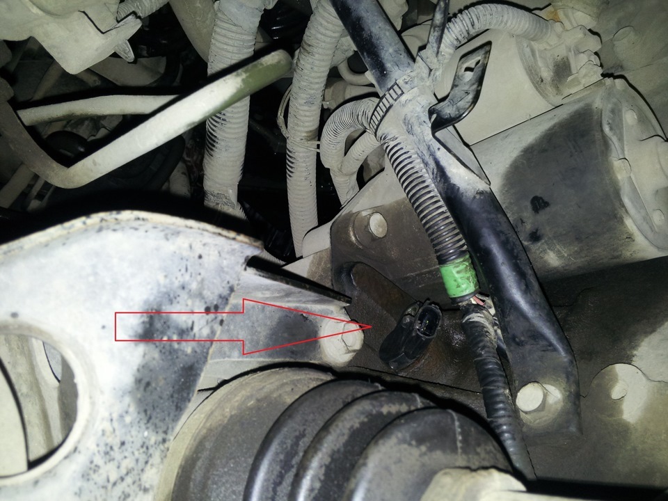

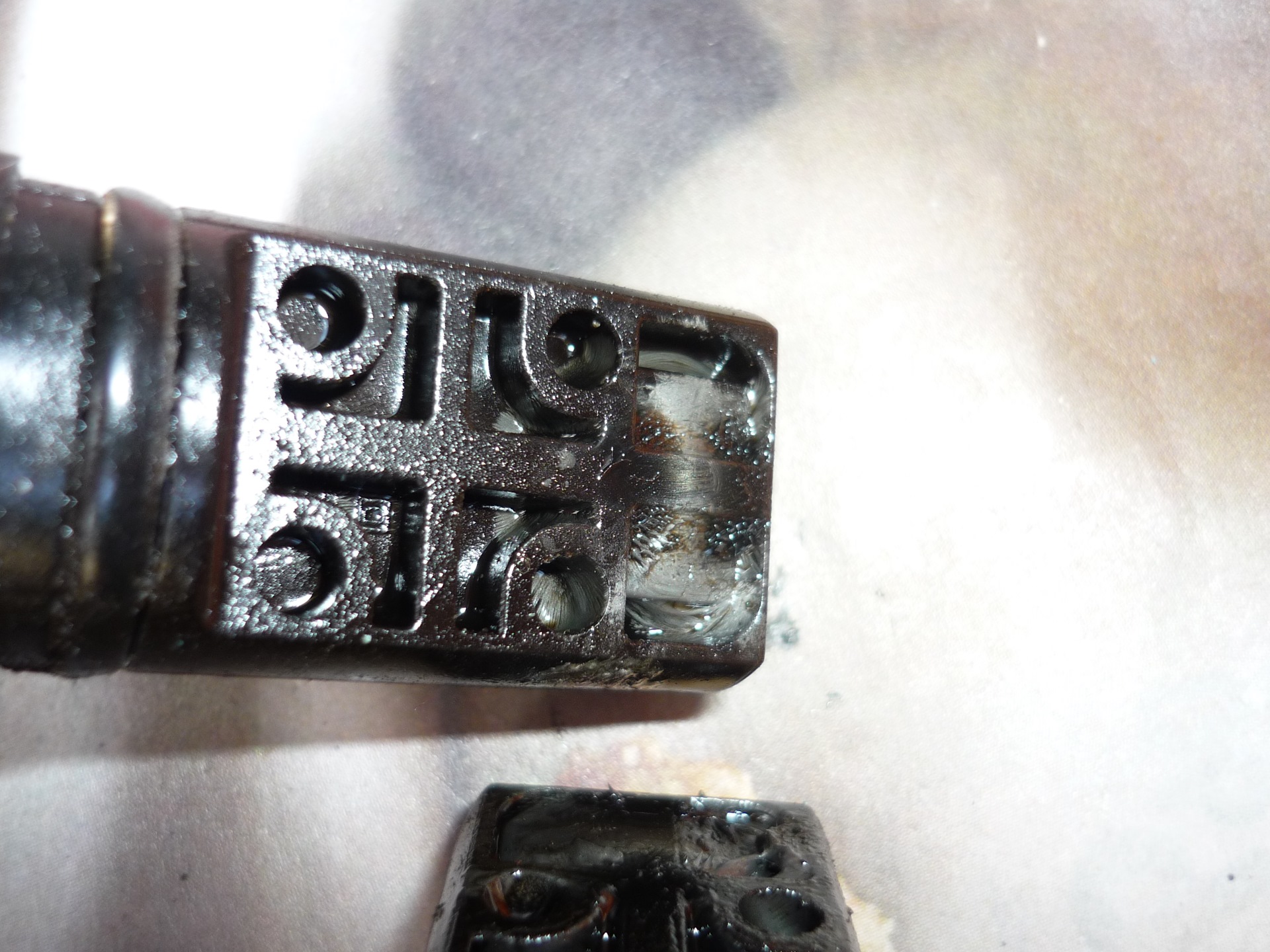

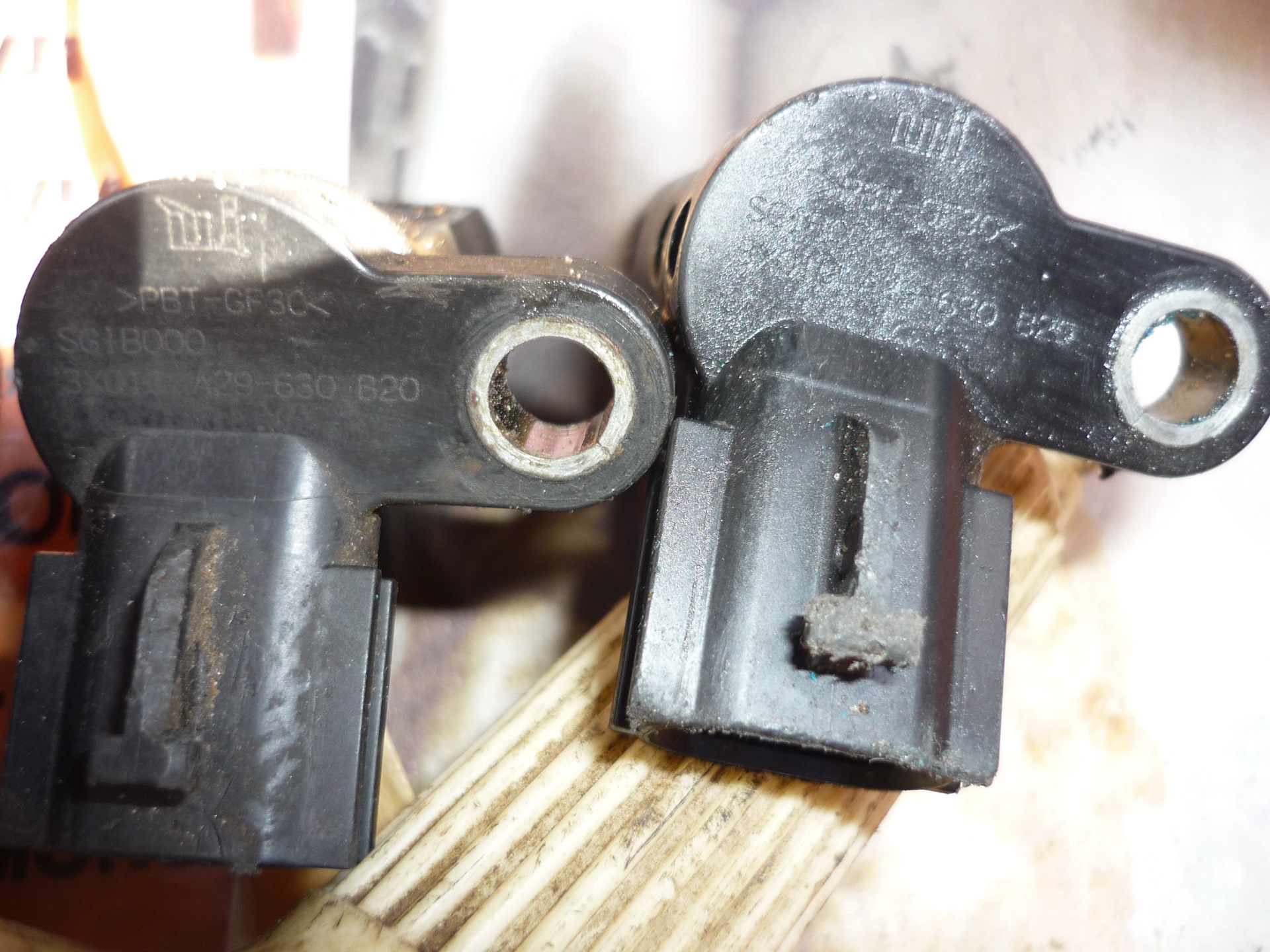

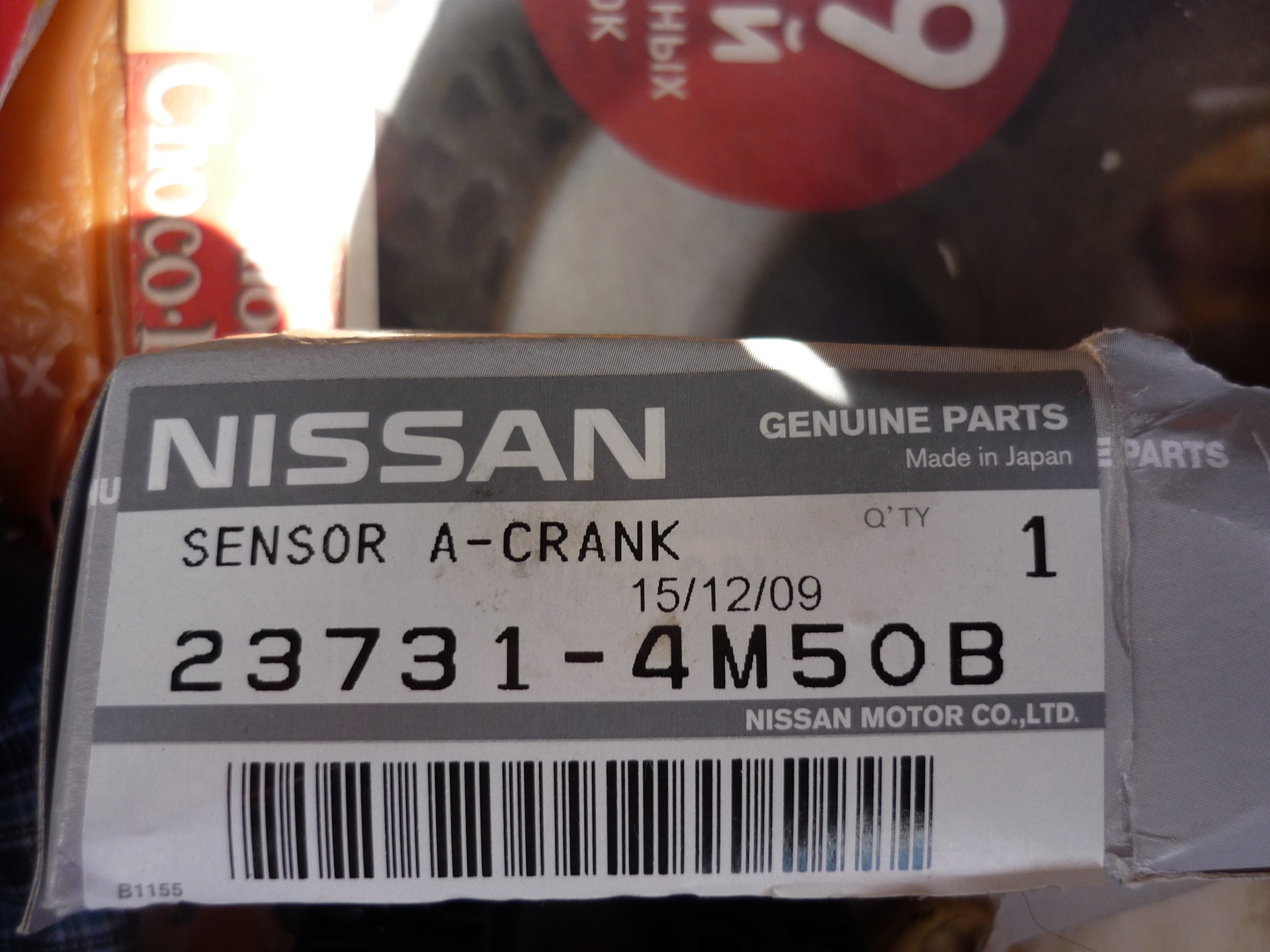

В одно не прекрасное и не солнечное утро загорелся чек. Благодаря шпаргалке по ошибкам, и нехитрым манипуляциям нажатия педали газа и поворотов ключа зажигания, определил что за хрень — 0330. Задав вопросы на драйве, выяснил что для замены цепи еще рано, а вот датчики распредвала и коленвала следует поменять, при чем менять надо сразу оба, благо они одинаковые. Что я и сделал:
Меняются они легко,
нужна тока яма, чтоб второй (коленвала) поменять, потому что он находится в несовсем хорошем месте:
(фото не мои, взятые из бж одного из наших товарищей, не сочтите за плагиат.))))

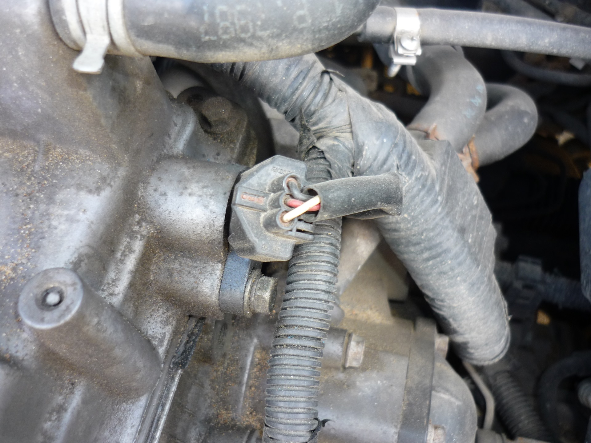

Вот старые:
., а на новых была 23, хотя всё подошло и работает отлично…чек больше не загорается.

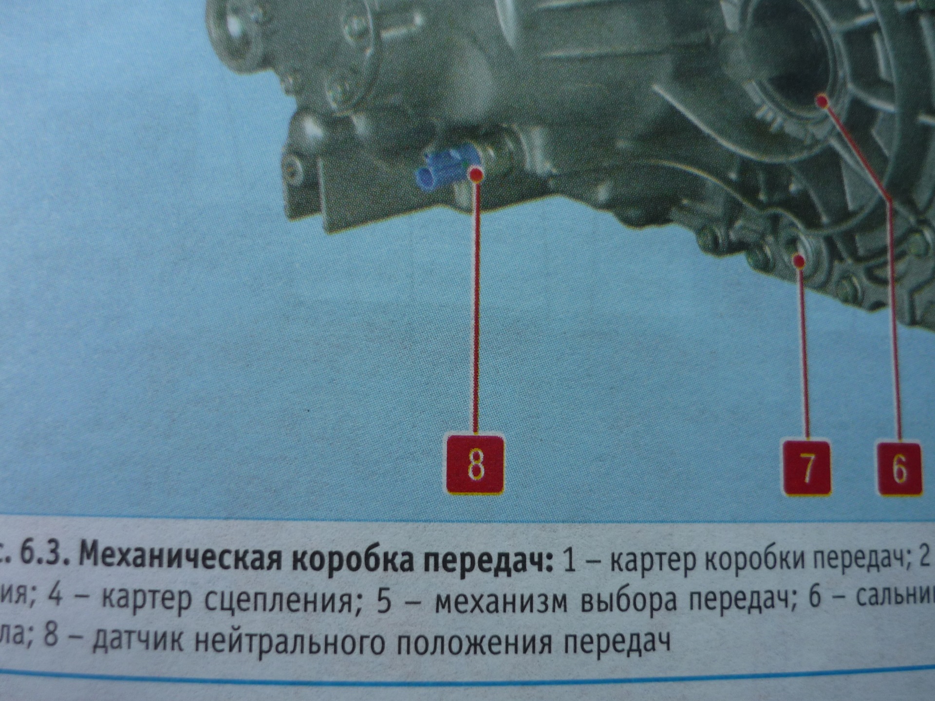

Кстати чуть не забыл, во время замены второго датчика была обнаружена отсоединенная колодка, взяв книжку по ремонту и эксплуатации выяснили, что это датчик положения нейтральной передачи (кажется так называется)… подключили его.

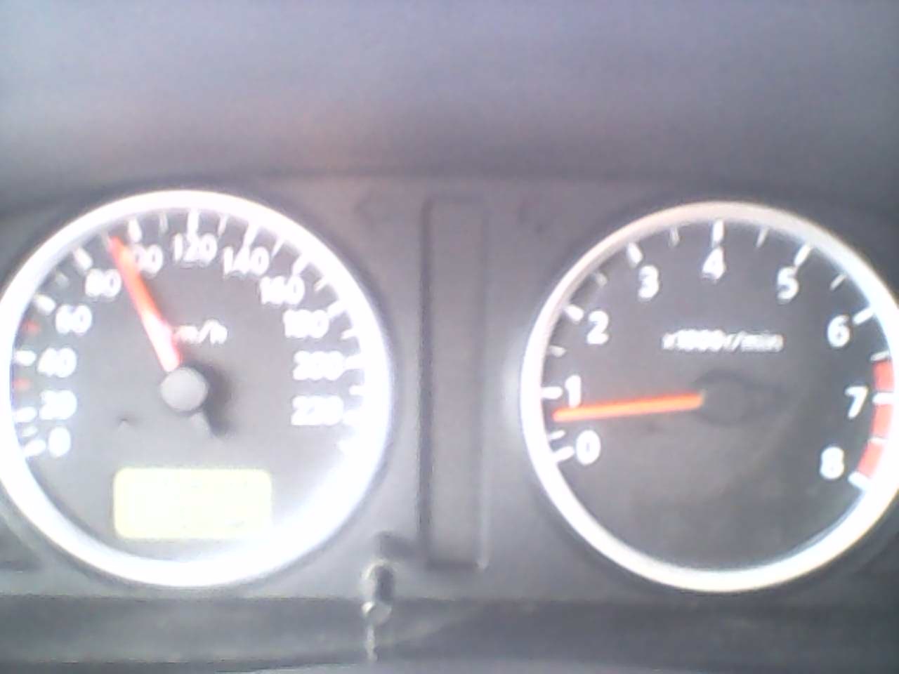

Я как то спрашивал, а нормально что на нейтральной передаче, накатом допустим с горки, при скорости 40 — 80 км/ч на тахометре 1100- 1200 об…держится? мне отвечали "да", на альмере при нагрузке, это так и должно быть.(блин не могу к сожалению статью эту найти).ТАК ВОТ господа, ни фига это не нормально…
…Подключили его. и чтоб я здох…:
специально для SCORPION991 … я думал что сам себя наёб…, однако вот он красавчЕГГ:

а про датчик неитрали ты прав, не должны быть обороты 1100-1200… теперь у тебя все ровно, как и должно быть

у нас разве есть датчик нейтрали?
щас не могу сказать, книжки нет под рукой, может он и не так точно называется, но факт остается фактом.Смысл мне врать или что то придумывать, фото говорит само за себя.))) Раньше стрелка тахометра была в районе 1000-1200, а теперь. Вот тебе и как?
да меня в общем то обороты мало волнуют, мне бы очень пригодился сам датчик нейтрали
щас еду на гараж, если паренёк на месте сфоткаю с манула и выложу. …специально для тебя добавил в статью.см. выше
Pittsbulls
Датчик нейтрали или скорости(передачи) точно есть. Я через комп с Ка-лайн адаптером ниссанчик диагностил, и наткнулся на такую функцию где показывает о включенной или выключенной скорости. Выжав сцепу и потыкав скоростя и правда при включении скорости прога говорила что скорость включина, а ставишь на нейтраль говорит скорость выключина…
