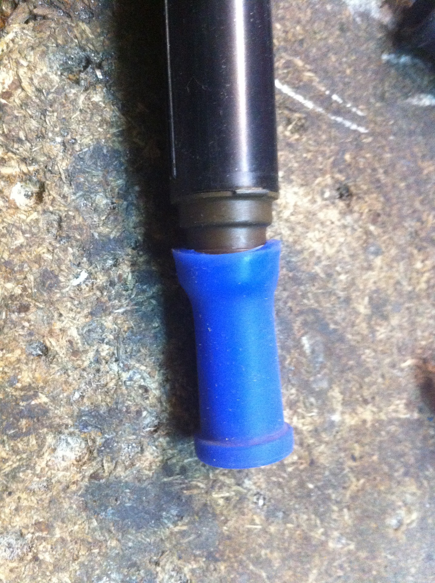

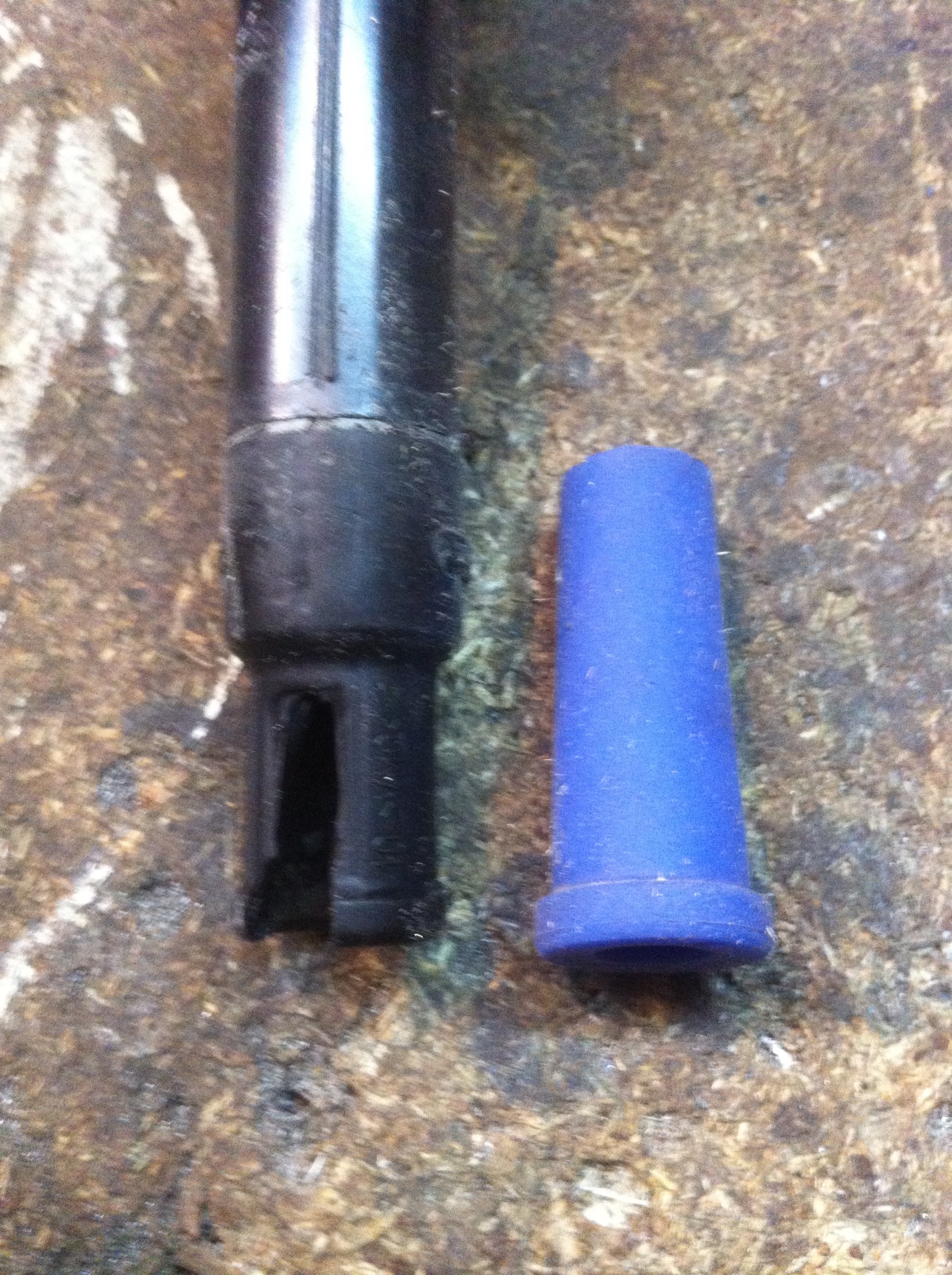

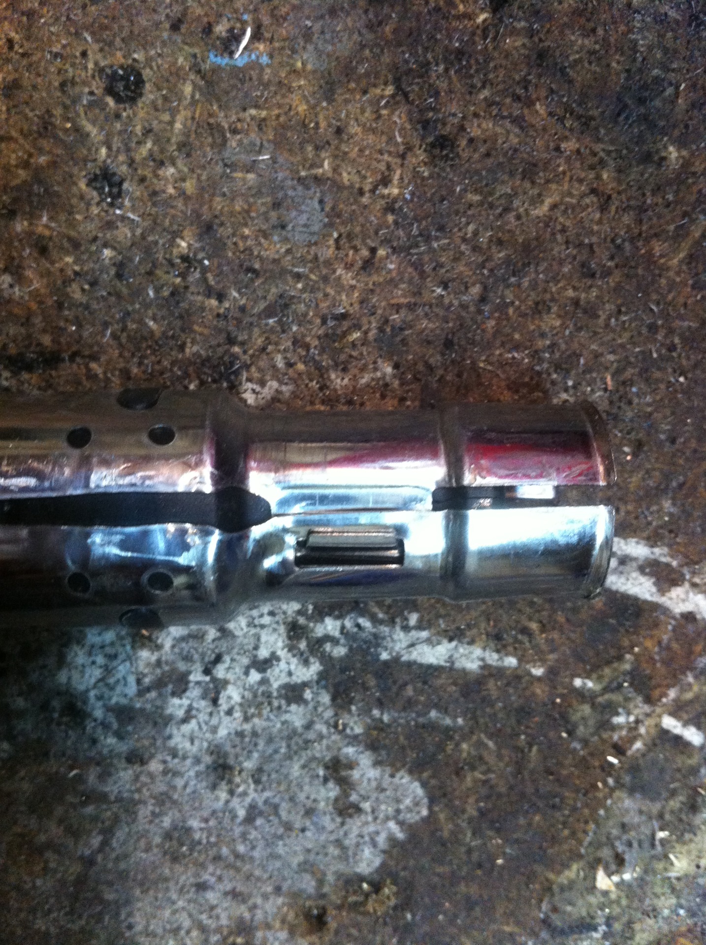

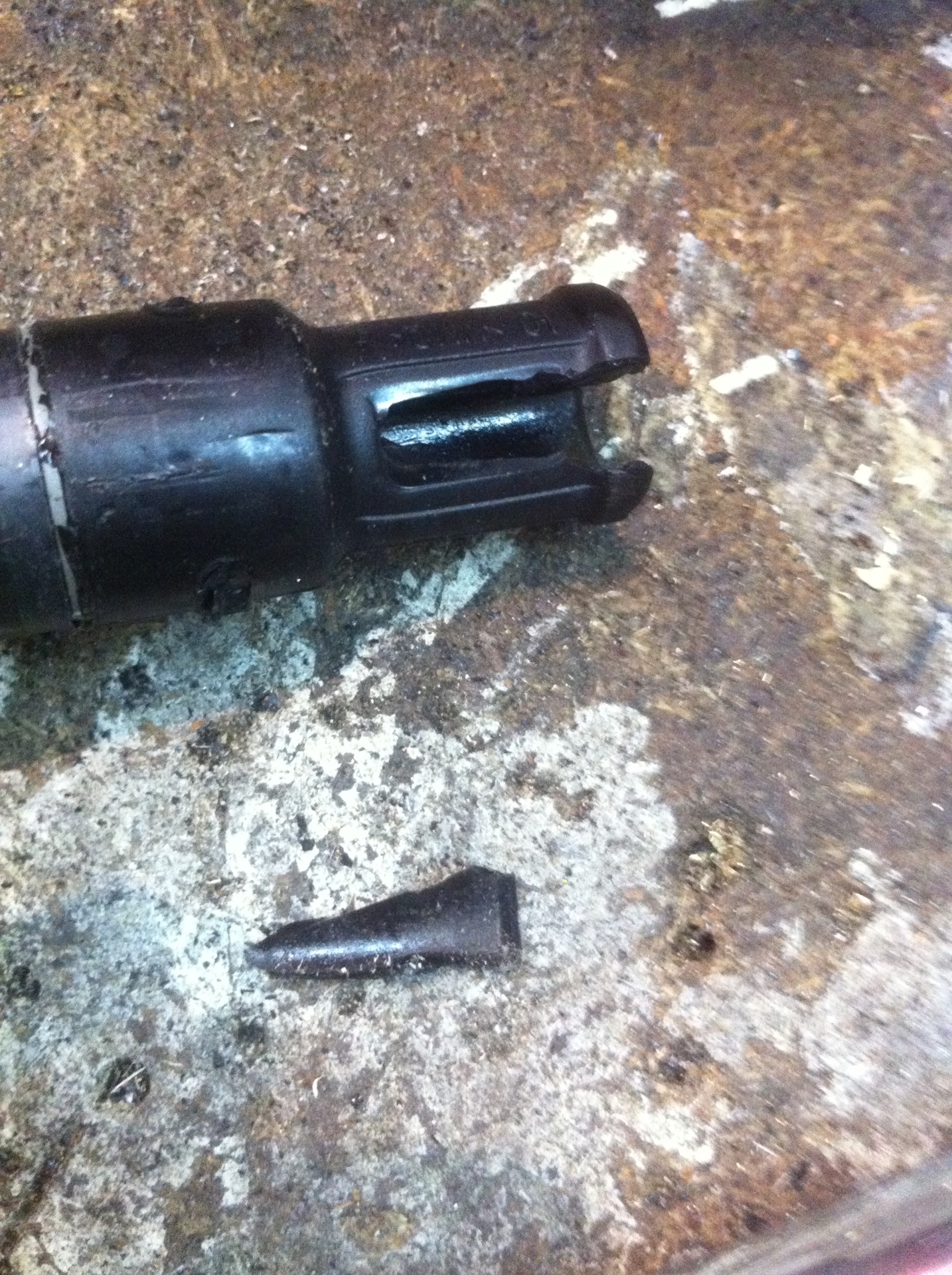

Все доброго дня!

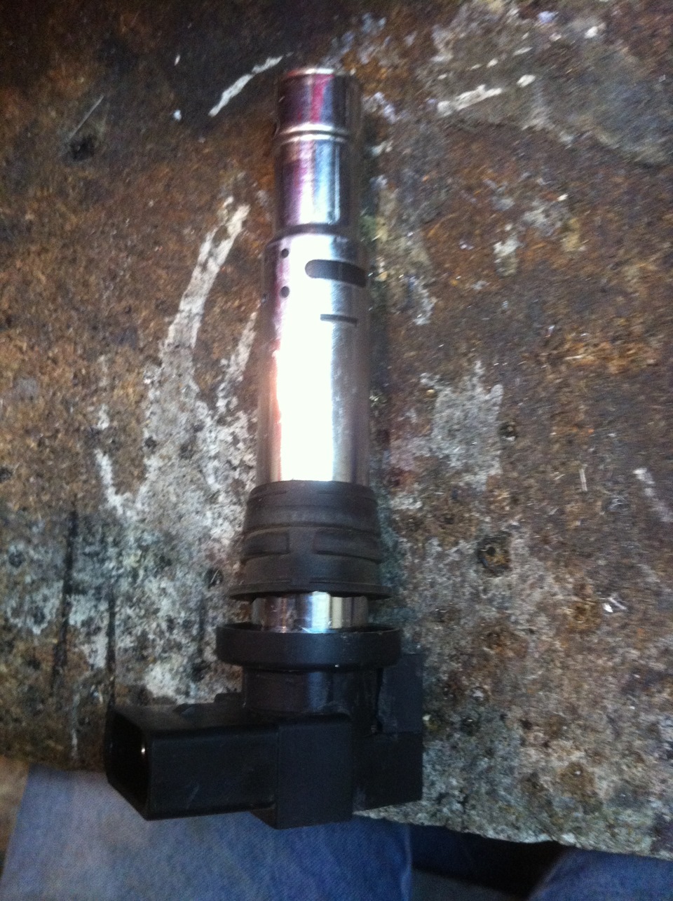

После зимы, на больших майских праздниках, решил уделить машинке внимание, в конкретнее поменять втулки стабилизатора (ничего сложно, описано многократно) и свечи. После снятия катушки зажигания часть резинового наконечника оторвалась и осталась на свече, фигня подумал я… Но после сборки машина начала "двоить" безбожно. Погуглив понял, что встрял я капитально, посмотрел на другие резинки они тоже в трещинах, первый заказ в автодоке и экзисте не раньше 4-х дней, а через 3 надо ехать в Курск.
Было много попыток починить сей девайс, но безуспешно, искру прошивало на двигатель и он "двоил" :). Звук похож был на двигатель Оки

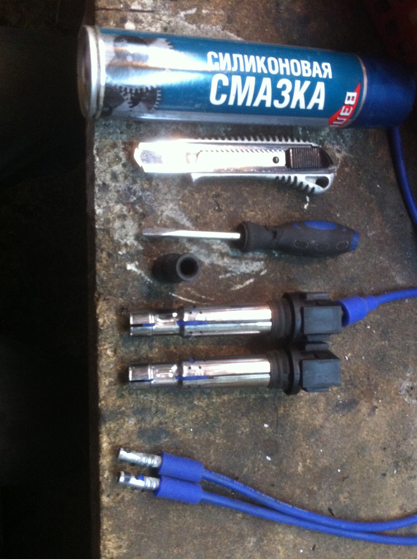

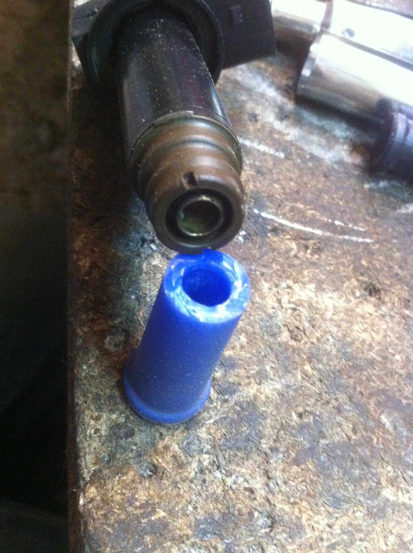

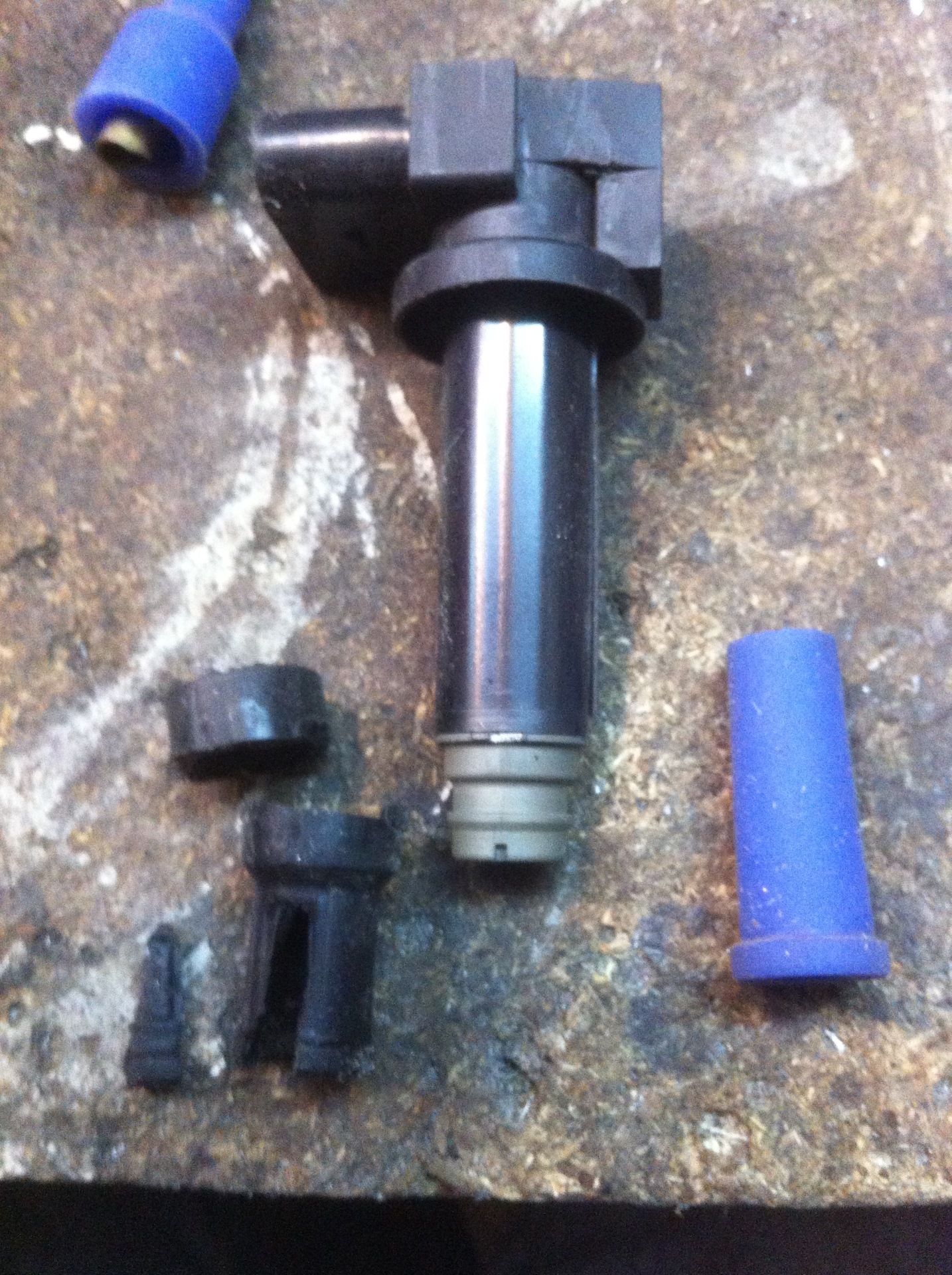

Вечером пришел брат и говорит: "А ты попробуй наконечник от свечных проводов туда приспособить?!".

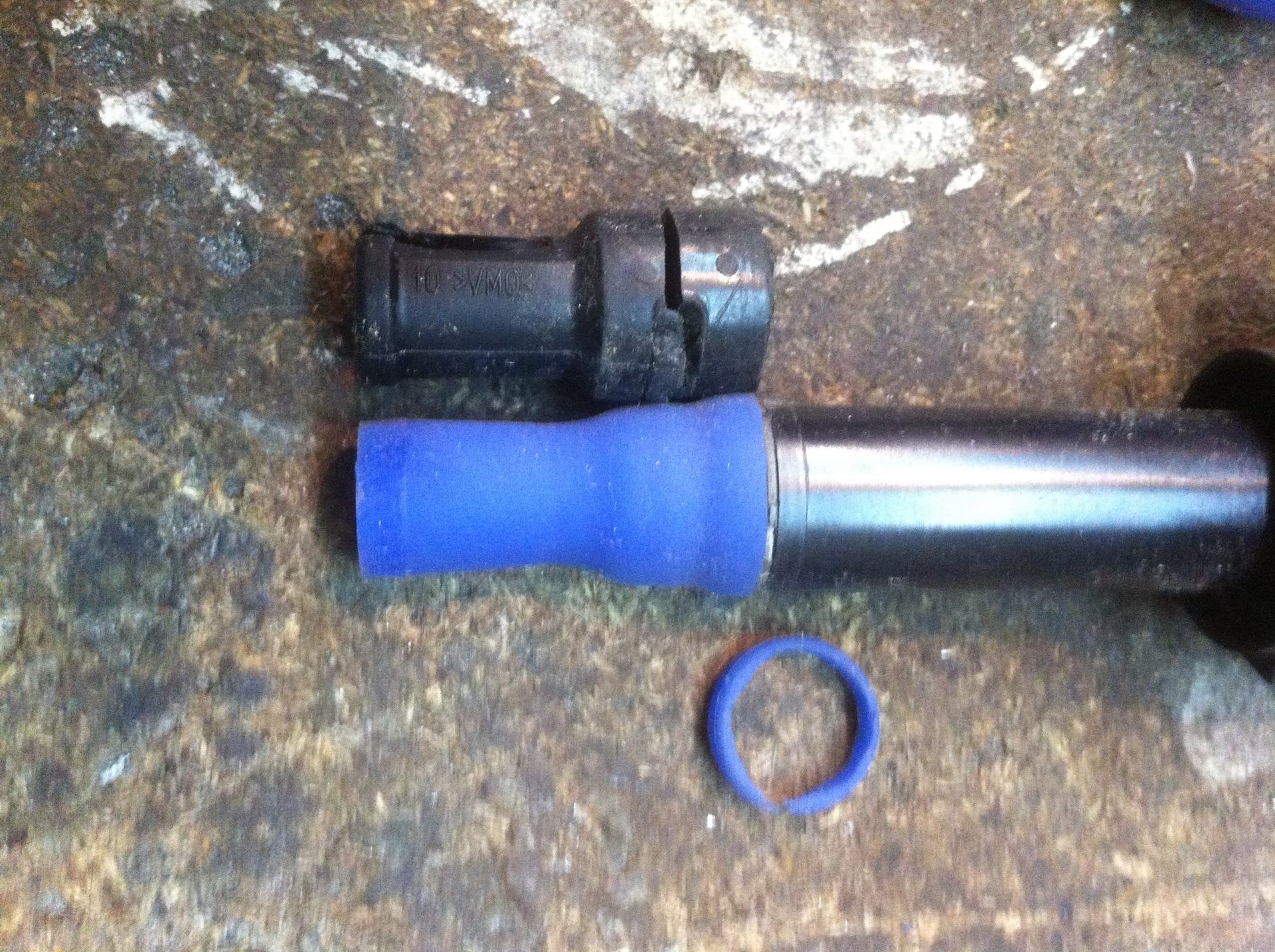

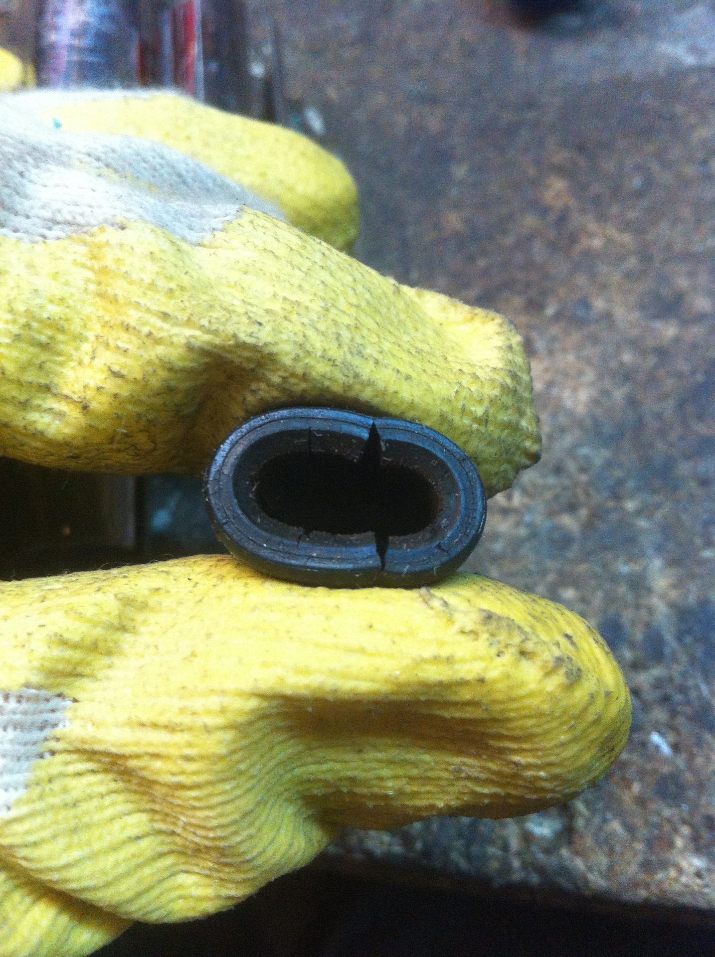

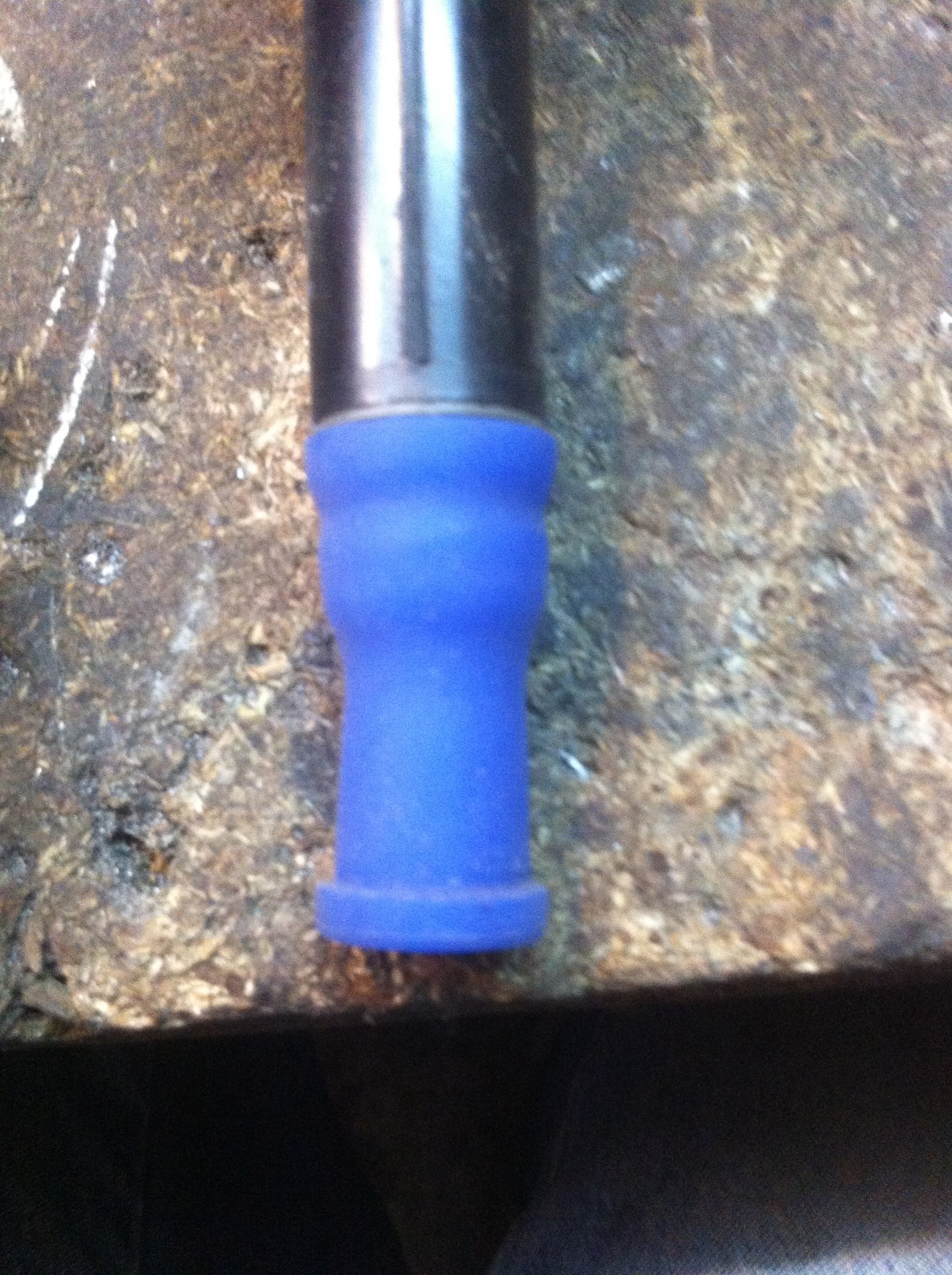

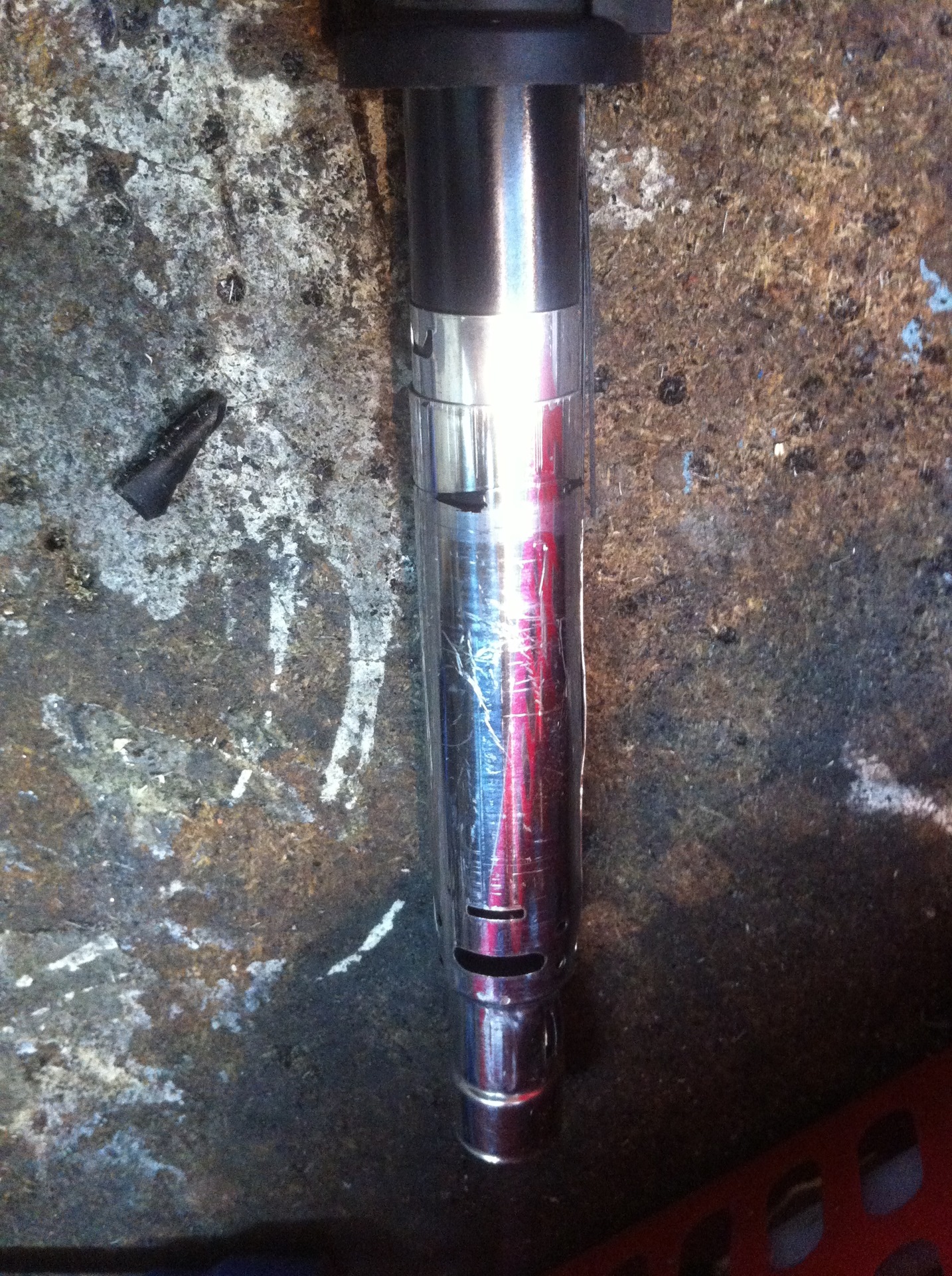

Ничего сложного нет, далее фотки, там все понятно, единственное момент что металлическая защита снимается покручиванием по оси на четверть оборота "туда-сюда" с одновременным потягиваем на себя, после открытия защелки.

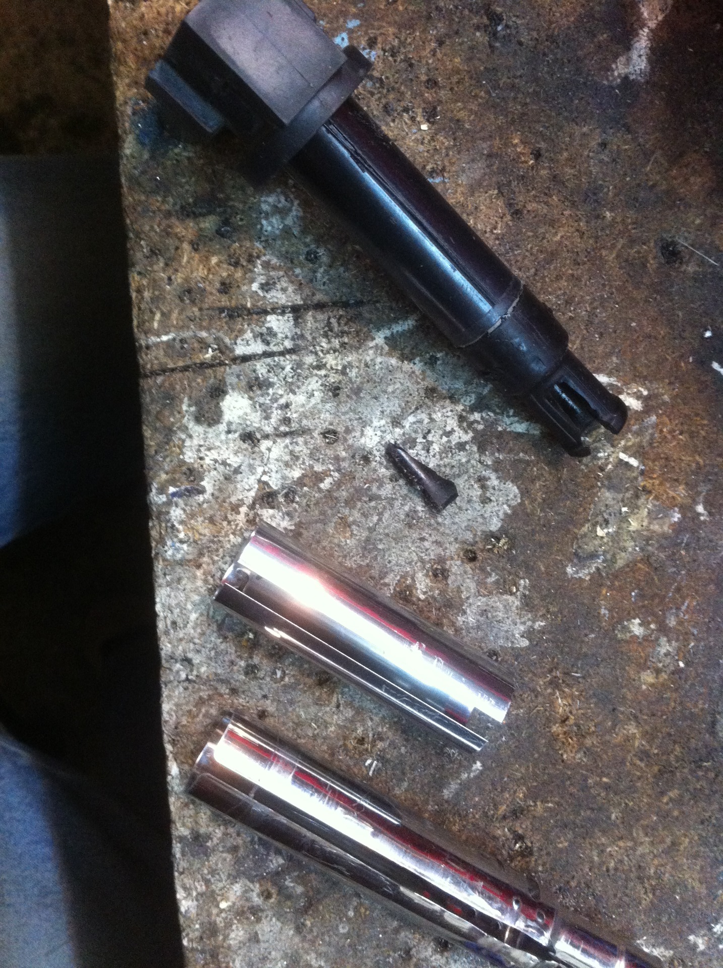

На последнем фото необходимый инструмент, времени 40 минут на 3 катушки. Не забудьте смазать колпачек изнутри силиконом, что бы в следующий раз снялся.
Спасибо за внимание!

Коопачок от высоковольтного провода сначала нормально работал, потом пробивать начал, а приоровский ремкомплект за 100р работает четко, но пришлось подрезать длину и на наждаке уменьшить наружный диаметр.
Я с другом сначала сделал так же, а потом нашел вашу запись, но мы кожух металлический ненадевали.
Вобще нашел ремкомплект. Закажу его.
Номер в студию :)!
Номера нет, скину ссылку. Короче мы от приоры ремкомплект купили и приколхозили.
А тот про запас куплю.

Наконечник резиновый на катушку зажигания 61.3705 идеально садится. Только длинну подогнать немного
У меня в городе в ВАЗмагазинах их 3 вида продаеться, я пробовал, но лучше чем от проводов TESLA, ничего не подошло.
Ну или провода возьму)))
У меня провода под руками валялись, так что выбор был очевиден
Спасибо за дельный совет! Потерял немного времени, зато съекономил на катушке зажигания! Все работает!
Спасибо! Купил бронепровода от ваз2111, обрезал резинки, надел, обточил болгаркой. Мотор шепчет!
