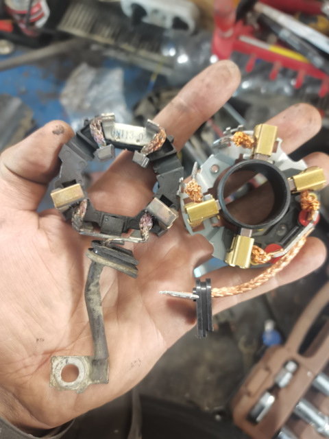

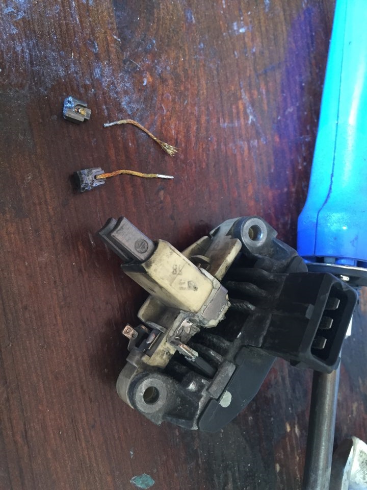

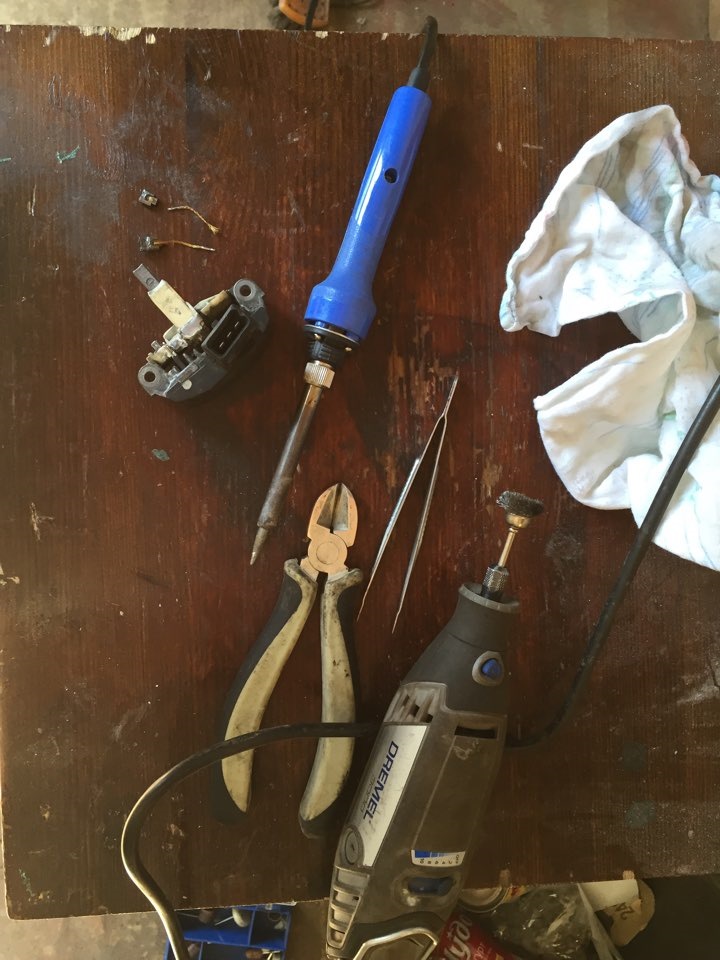

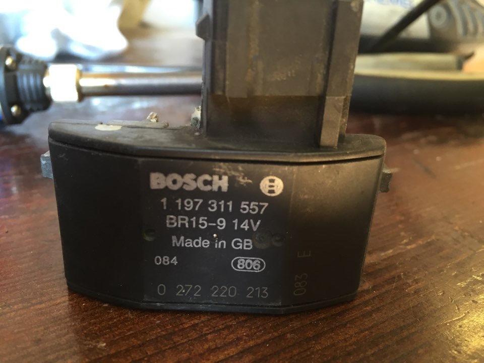

Пошли гуглить дальше, выхода два либо новый оригинал bosch за 6 килорублей либо ремонт этого. Выбрал я второй вариант, сегодня операция по пересадке угольных щеток с китай реле на bosch прошла весьма успешно, сложного нечего там нет отпаиваем на обоих регуляторах щетки с bosch выкидываем а с китай паяем в bosch. Ставим все обратно на генератор собираем и радуемся нормальной зарядкой без мерцания!
P.S. Что бы отпаять щетки есть не большой нюанс они сначала обжаты в канале а потом запаяны, так вот что бы их отпаять нужно буквально 2мм сточить в том месте где припаяно и потом уже все без проблем отпаяется!
