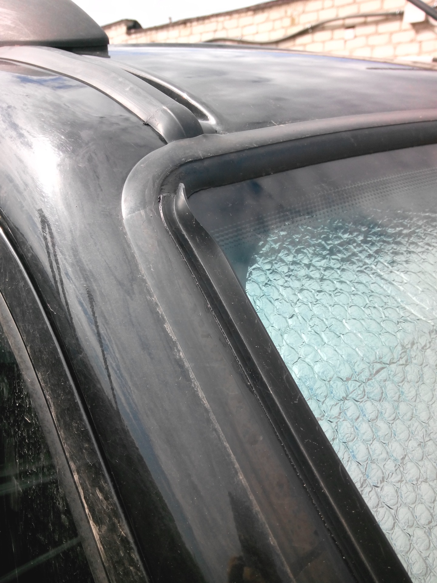

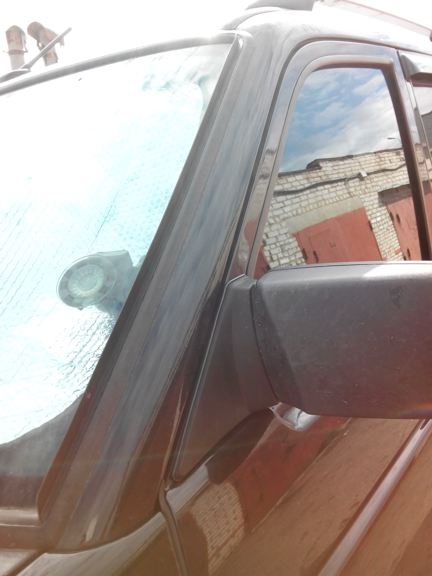

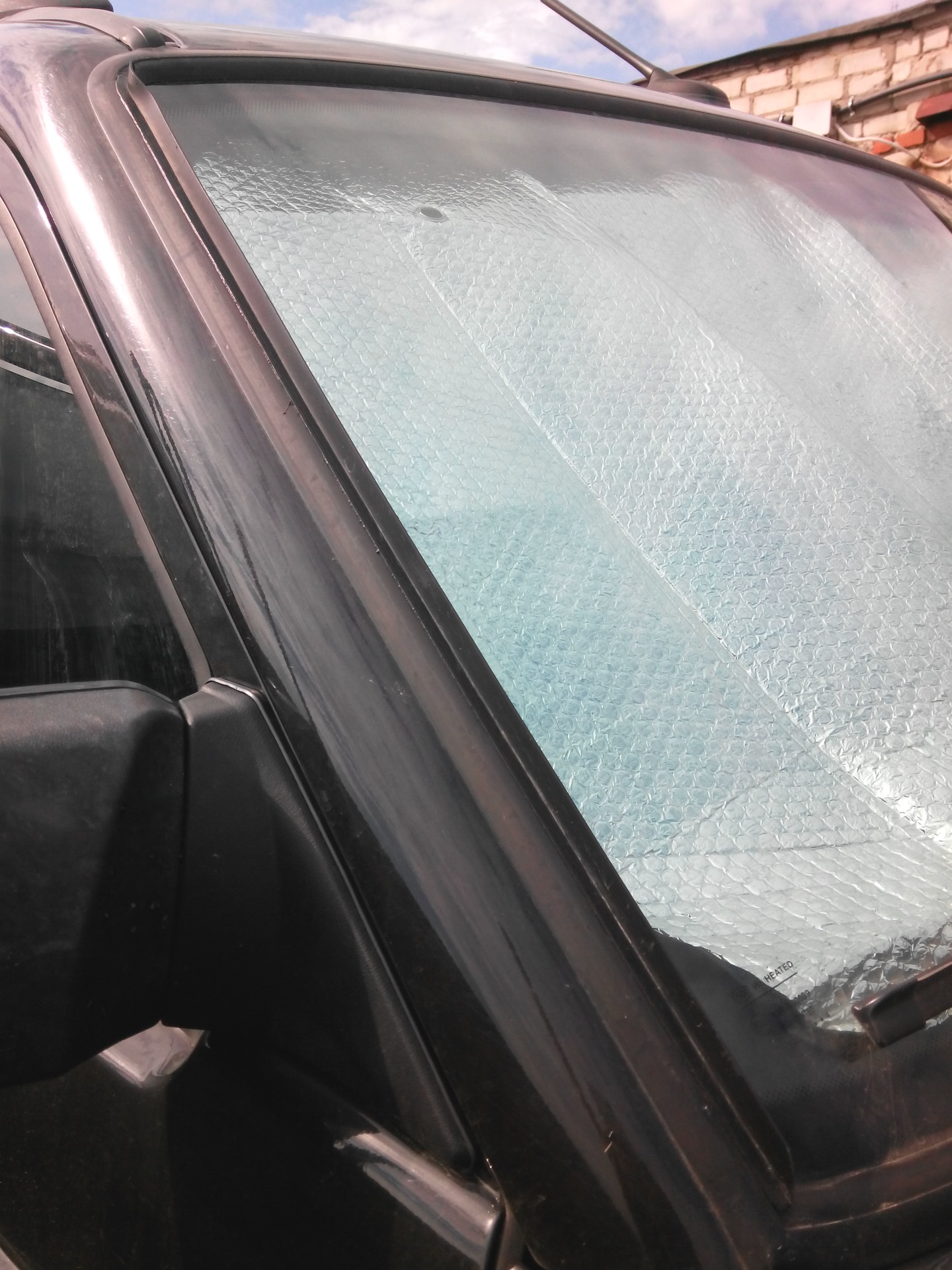

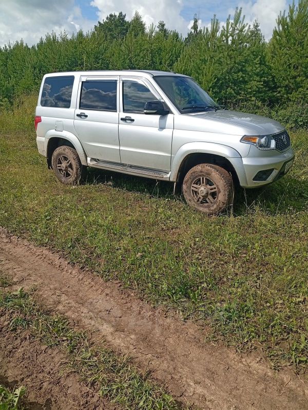

1. Давным давно, года полтора назад, ставил я дефлекторы ветрового стекла "Стрелка". Ставил по инструкции, заправляя их под резинку стекла. Из-за них, или по какой другой причине, появилась вода на водительском коврике, доподлинно неизвестно, но пришлось Стрелки снять, а резинку стекла менять. Снова повторять эксперимент и проверять теорию совсем не хотелось. Так Стрелки и провалялись до последнего времени не у дел. Но мысль об их установке покоя не давала, очень уж заметный от них эффект, особенно на трассе в дождливую погоду, когда боковые стекла заляпывает грязной водой с лобовухи.
Этой зимой придумал, как их устанавливать, но пришлось дождаться тепла. Сейчас же, ввиду установившейся погоды, спокойно осуществил задуманное.

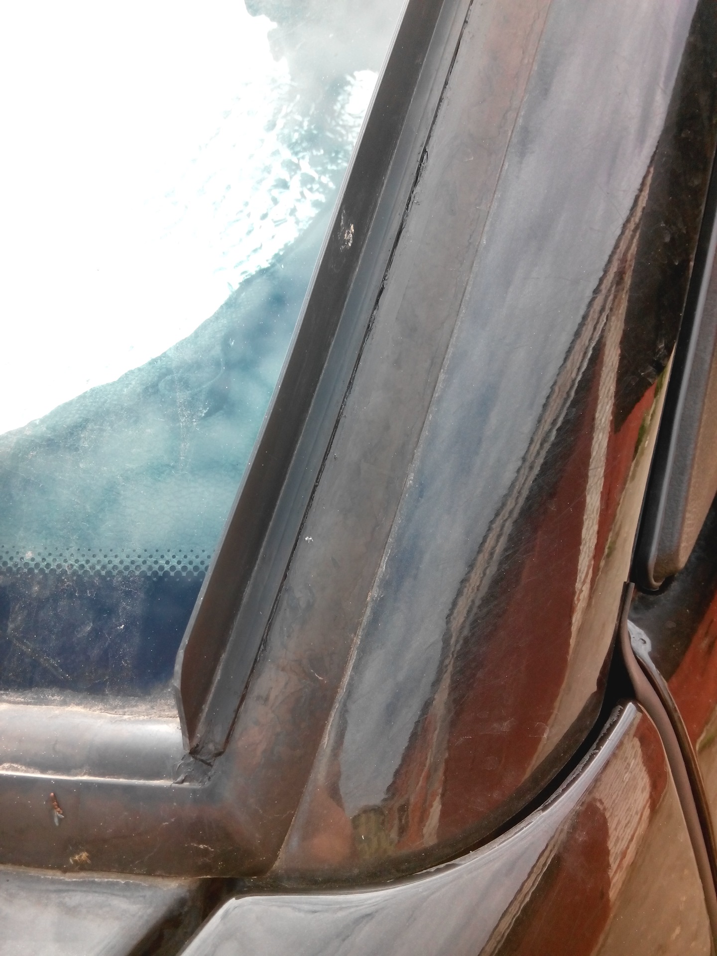

Взял полиуретановый герметик для вклейки стёкол и приклеил Стрелки к поверхности резинки лобовухи.
Процесс прост. Канцелярским ножиком "матируем" поверхности склеивания и на Стрелке, и на резинке, чтобы они из глянцевых стали матовыми, и всё.
На поверхность самой Стрелки наносим тонкий слой герметика и прижимаем к резинке. На резинке есть небольшая ступенька вдоль всей поверхности, вот край Стрелки в эту ступеньку и упираем.
Остаётся аккуратно отвёрткой убрать излишки герметика и оставить на часок-другой для схватывания. Теперь грязная вода с лобовухи будет отправляться прямиком на крышу, а не на боковые стёкла.

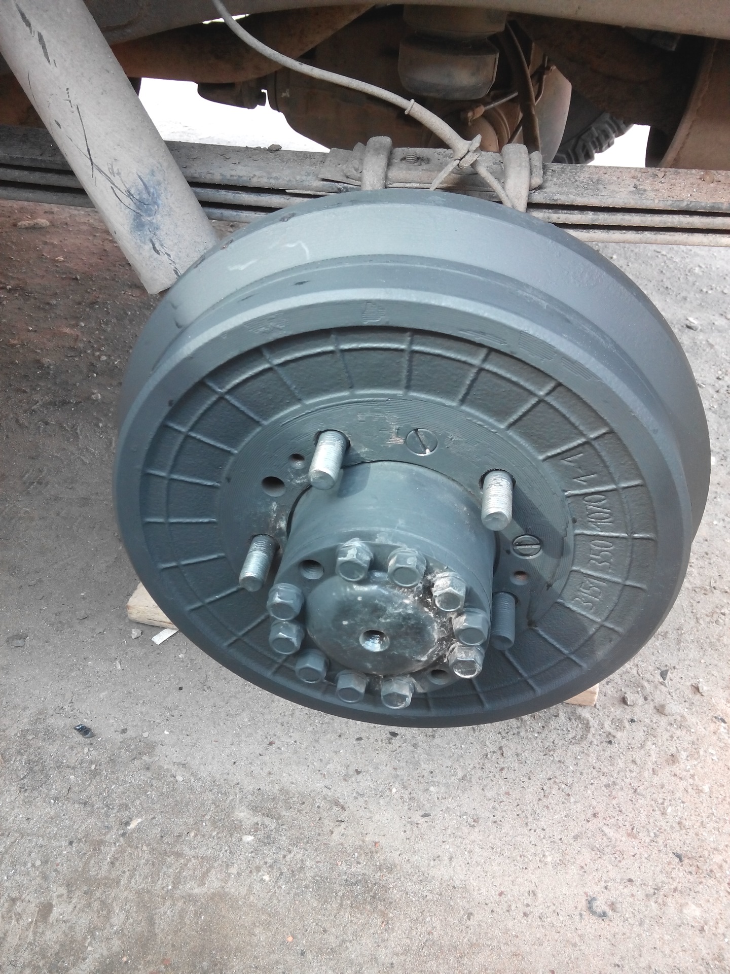

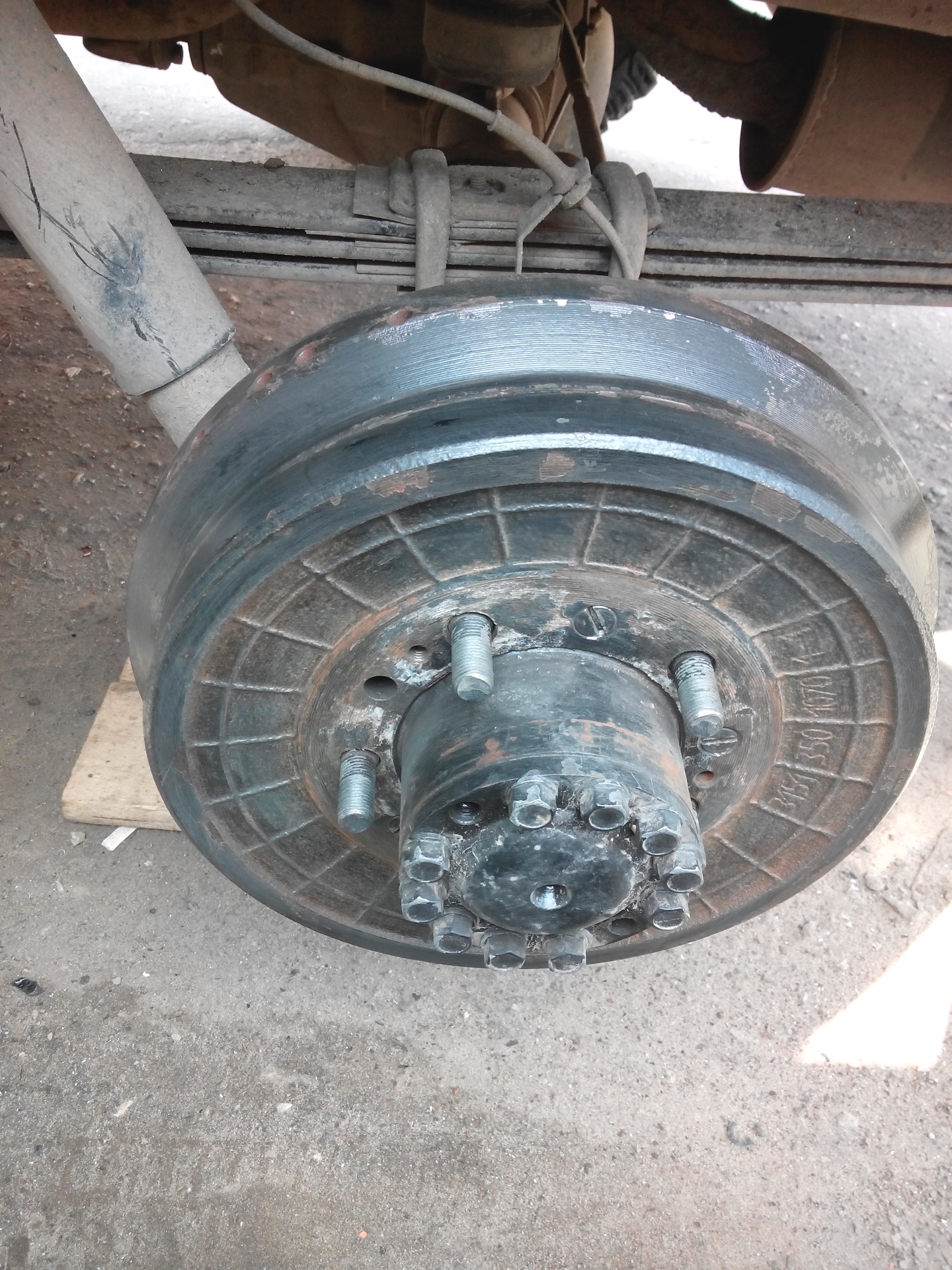

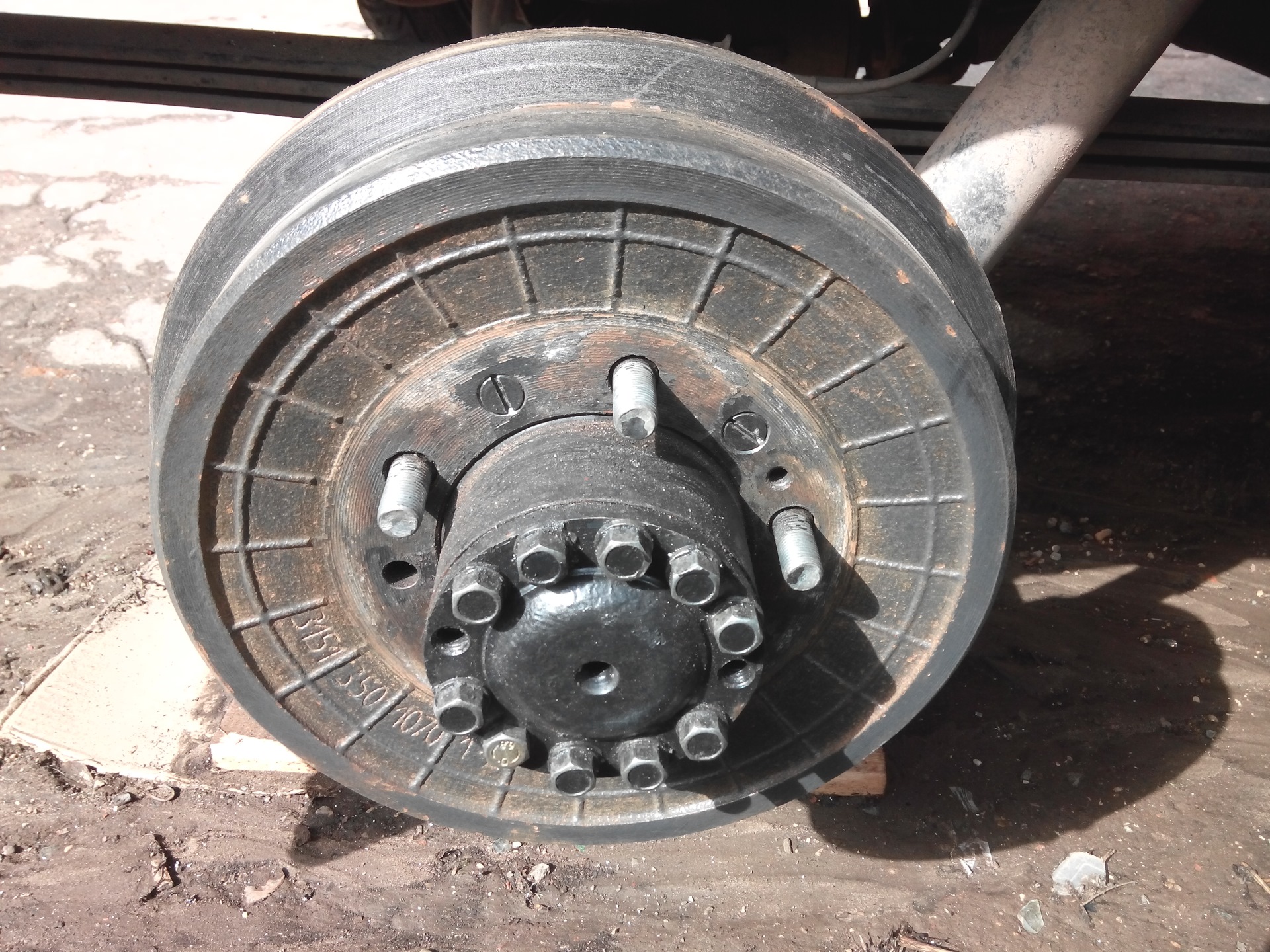

2. После солёных растворов на дороге и влажных зим на задних тормозных барабанах завелся короед и начал жрать на них красивую краску.
Была взята стальная щётка, и продукты жизнедеятельности короеда с барабанов содраны. Затем всё продезинфицировано Уайт-спиритом.
Полное вытравление личинок Цинкарём проводить не стал, ибо процесс бы затянулся, как-никак чугуний. Просто прокрасил барабаны из баллончика матовой краской. На год хватит, а там видно будет.

Вот изначально мне не нравилась эта идея со стрелками — вставлять их под резинку. Было подозрение, что это как-то не правильно что ли…
А вот теперь правильно сделал! Может если начнёт тоже забрасывать, то поставлю так же. Главное, что бы держались и не смахнулись первой же веткой в лесу.
Полиуретановый герметик самый крепкий, который мне попадался. Да и те же полтора года аналогичным образом приклеены те же Стрелки над задней дверью, ни ветки, ни лёд зимой их не сорвали. www.drive2.ru/l/4597382/
Тогда гуд. Может и куплю эти стрелки. Пока как-то нет необходимости, но если что, то спасибо за решение! ;)
Ну уж коль колеса снял, то и барабаны надо было сдернуть и их посадочные места антикороедом-графитной смазкой обильно смазать!
А так же резьбу винтов и шпилек колеса!
Их снимали в начале зимы. А сейчас времени было маловато :( Попутно занимался
