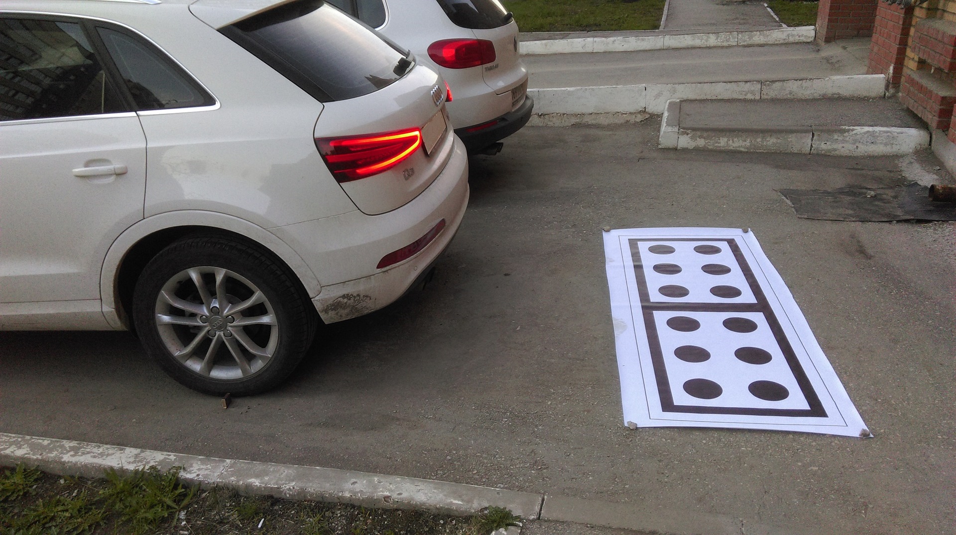

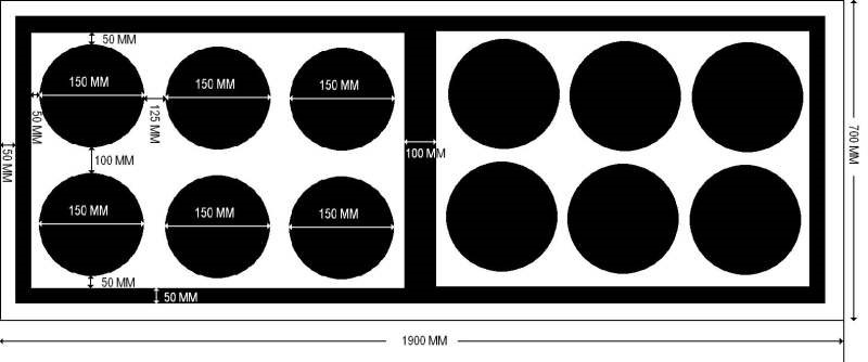

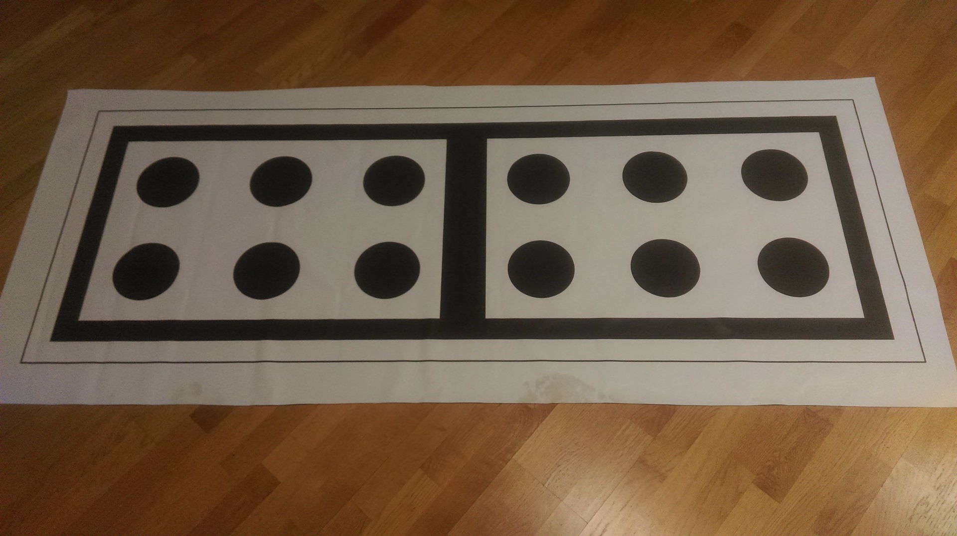

И вот на прошлой неделе увидел, что в соседнем от работы здании появилась рекламная фирма, которая печатает баннеры, я заказал у них себе «а ля планшет» — обошлось всего в 400 рублей!
Сделал все по инструкции — калибровка прошла быстро, единственное я долго выравнивал планшет.
Выравнивать можно даже с помощью рейки, я же делал лазерным дальномером.

— Поставить автомобиль на ровную поверхность, все двери должны быть закрыты, руль прямо (угол поворота 0), зажигание включено – двигатель нет (заднюю передачу включать не надо как многие пишут…).
— Установить планшет на расстоянии не менее 1,47 метров и не далее 1,90 метров от задней оси (это центр заднего колеса, это цитата из инструкции ЕТКА, все другие оговорки неправильные).
Я использовал самодельный отвес – гайка на нитке, отметил на асфальте точку-полоску точно под серединой колеса. Нужно добиться одинакового расстояния от первой черной толстой линии планшета до этих линий справа и слева.

drive.google.com/file/d/1…GwzLq/view?usp=share_link
ссылка на мекет в PSD, для печати, может кому пригодится. Отступы по краям сделал 50мм.
Народ подскажите есть стенд для калибровки кругового обзора? В электронном виде. Ну или параметры стенда

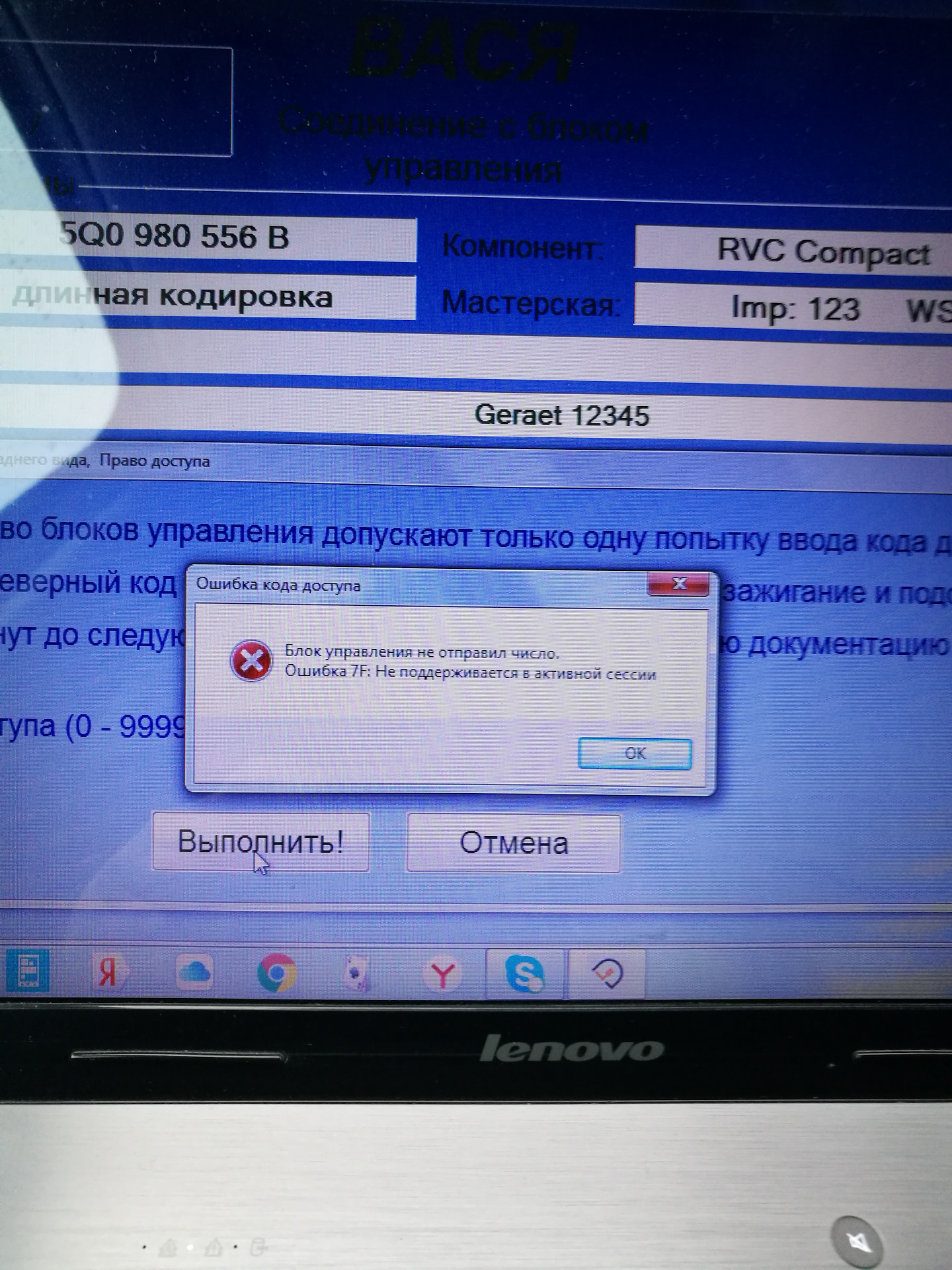

Не разобрались с калибровкой Васей 18.2 ?
Васей нормально калибруется, в т.ч. 18 версией.
Видимо дело в блоке 6с. Авто 17 года. В блок не войти. Код не принимает
Странно, калибровка авто 17 года. Вообще без проблем
Syrnik63
У Вас камера другая 5Q0 …
Надо уточнить возможность ее калибровки васей…
Здрасти у меня в адоптачыи нет канала 01 04 05 может там написана чего-то ещё
Должен быть!
В личку пришлите фото.
Вася оригинальный, если вообще можно так говорить…
Он обновляется, сейчас тоже версия 18
Здрасти а какой версии Вася у вас у меня 18.2все по-другому
