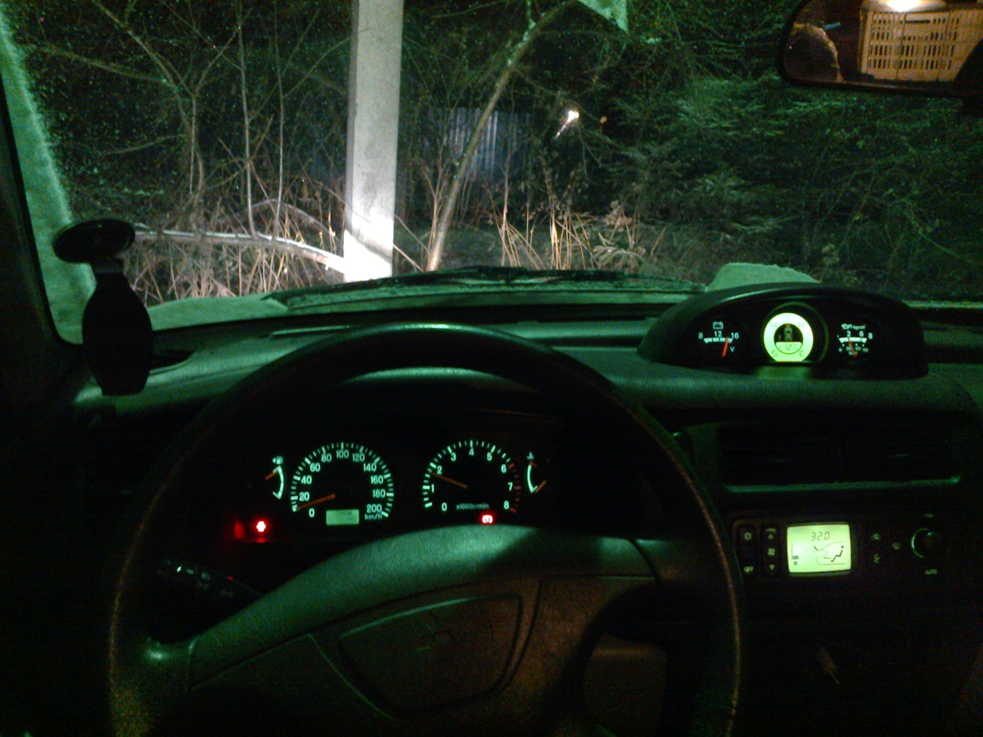

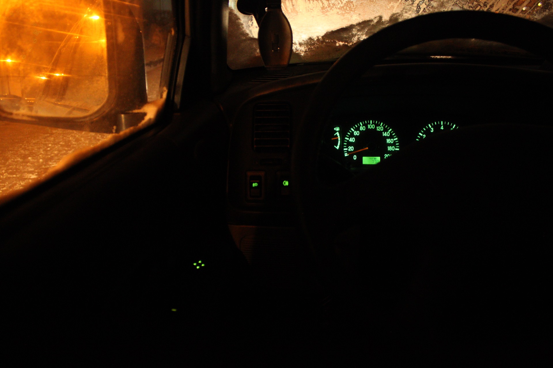

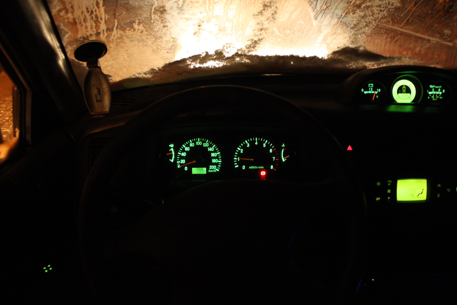

Итак, машина была куплена с перегоревшими лампами подсветки почти везде… Приборный щиток подсвечивался китайскими диодами, два из которых либо горели, либо не горели, либо раздражающе моргали.
Все было разобрано, долго, аккуратно, но все лампочки в салоне были заменены на новые.
Дополнительно закупил "тунинх" в виде зеленых колпачков разных калибров на разные лампочки. В итоге получился приятный зеленый свет в салоне )))
В скором времени поставлю магнитолу, она тоже зеленая.
Фото процесса и инструкции не привожу, их очень много на драйве, ссылки уже растерял… Все просто, нужна только аккуратность. Хотя я сломал ножку крепления бегунка корректора фар… но клей+подходящая резинка вернули его на место.
Почему не делал светодиоды? А зачем? Это дорого, муторно… раз в 10 лет можно и на лампы разориться.

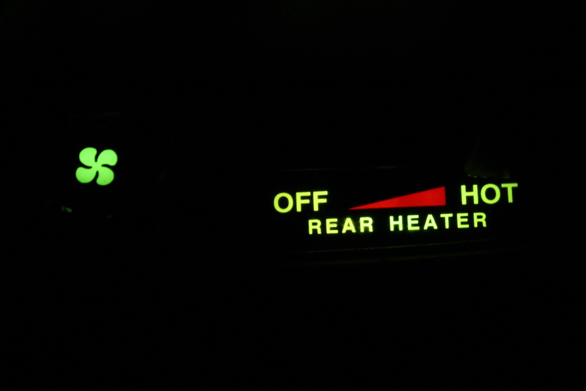

Покупал лампы:
— 5 мм — основная подсветка приборки, компаса и блока климата (могу ошибаться, вроде 8 шт по 20 руб),
— 3 мм — лампы приборки и еще кое-куда (брал около 20 шт по 15 руб),
— 2 мм — в кнопки (брал около 20 шт по 40р). По количеству точно не помню, брал с запасом.
— зеленые колпачки 5 мм и 3 мм. Последние неплохо держатся и на 2 мм.
Результат см фото.
Спасибо за внимание!

Какие лампы в задний климат идут ?
Там где кнопка с вентилятором в частности
