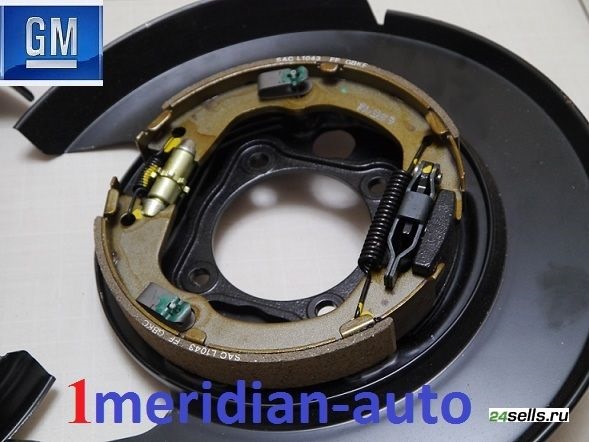

Устройство расписывать не буду. Скажу лишь, что у нас ручной тормоз барабанный и находится всё это хозяйство внутри тормозного диска.

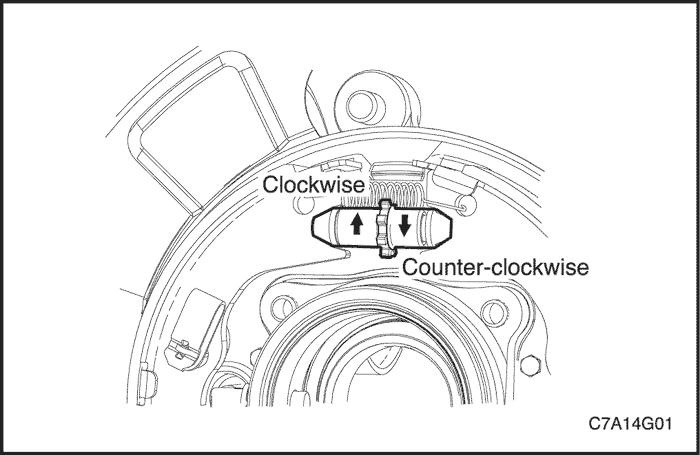

Натяжка троса ручника осуществляется из салона. Снимаем нишу центрального бардачка и ключиком на 12 крутим гайку, натягивая тросик.
После регулировки натяжения — проверил. Эффекта ноль. Значит надо разводить колодки. Для чего на диске есть технологическое отверстие закрытое резиновой заглушкой. Снимаем заднее колесо, снимаем заглушку и отвёрткой крутим барашек, тем самым разводя колодки. Это в теории. Когда же я снял заглушку, то ничего не увидел сколько не крутил диск. Решил снять диски.

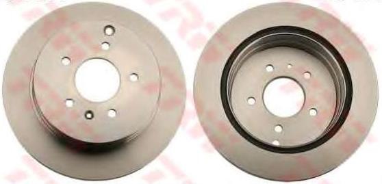

Звёздочкой откручиваем болт крепления диска к ступице.
Скорее всего тормозной диск со ступицы легко снять не получится, т.к. за время он основательно прикипел.

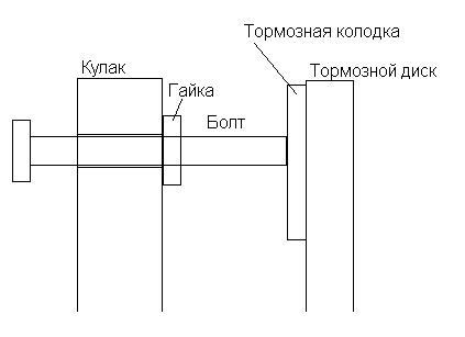

Я использовал нехитрое приспособление для спрессовки диска.
Подобрал подходящий болт с гайкой, вставил его в отверстие в кулаке (в одно из тех где был болт крепления скобы супорта), а к диску с обратной стороны приложил старую тормозную колодку. Закручивая болт, он давит на колодку и диск соскакивает со ступицы.
Регулируем разведение колодок и собираем.
После данной операции ручник держит как вкопанный.

В последствии, чтобы корончатая гайка легко крутилась, ее нужно смазать изнутри барашкового механизма.
Я с вас поражаюсь ребята, диск в руки выпадает, когда вы сведете колодки стояночного тормоза
, взяв длинную силовую отвертку и крутя сверху -вниз корончатую гайку барашкового механизма через отверстие
, заглушенное резиновой пробкой, и которое нужно у становить в район 12 градусов.
Такие механизмы применялись и до сих пор применяются на многих авто.
