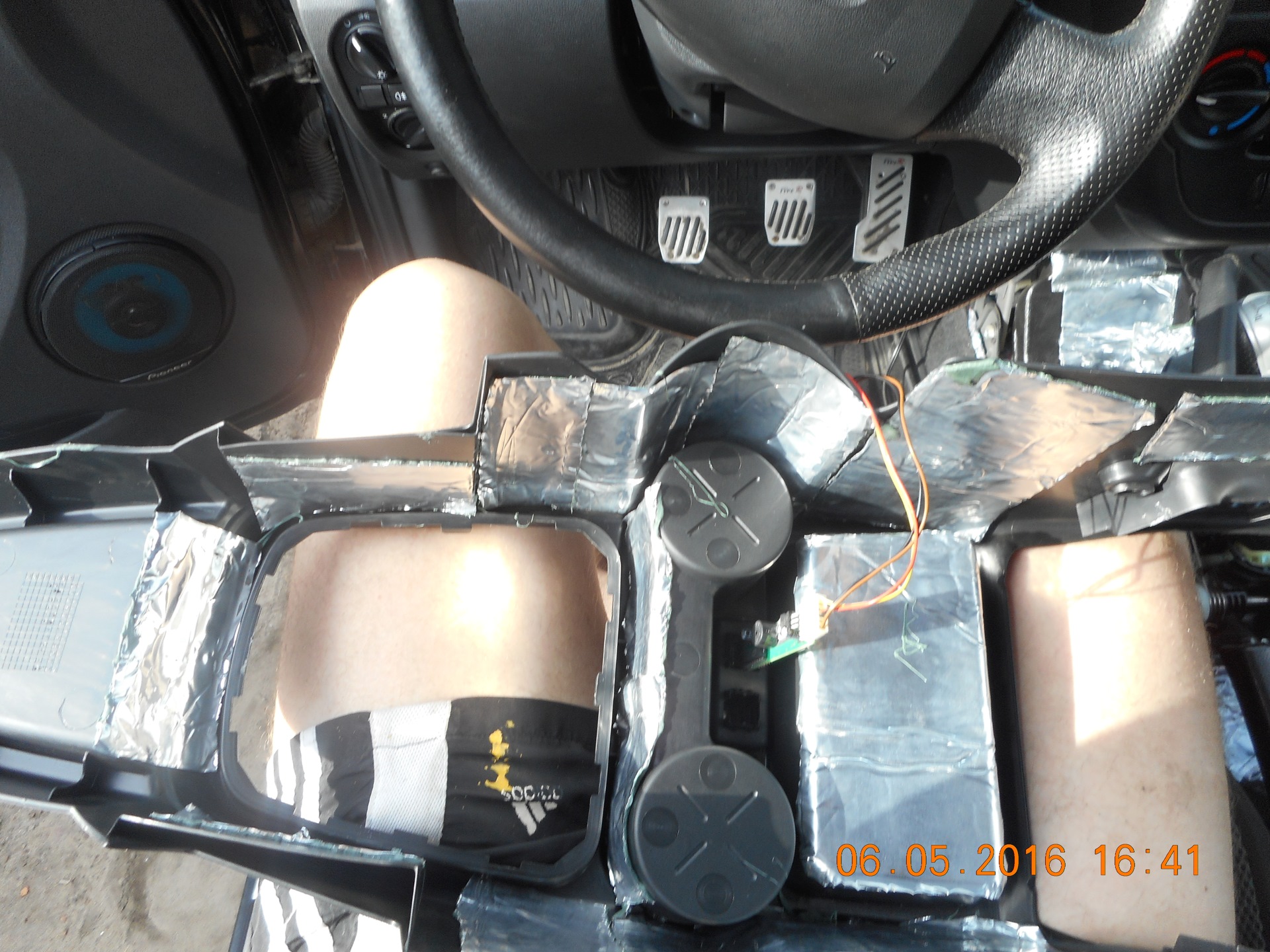

Доброе утро друзья и товарищи.Наверно каждый владелец гранты замечает, что салон автомобиля со временем начинает наполняться сверчками, не исключение и торпедо. Причина — плохое качество сборки и материалов (дешевый пластик). Чтобы избавиться от сверчков на долго, рекомендуется сделать шумоизоляцию панели Гранты.В принципе многие шумы торпеды можно удалить не снимая саму торпеду а снимая ее части что очень удобно.
Итак начнем.
Были найдены сверчки и устранены

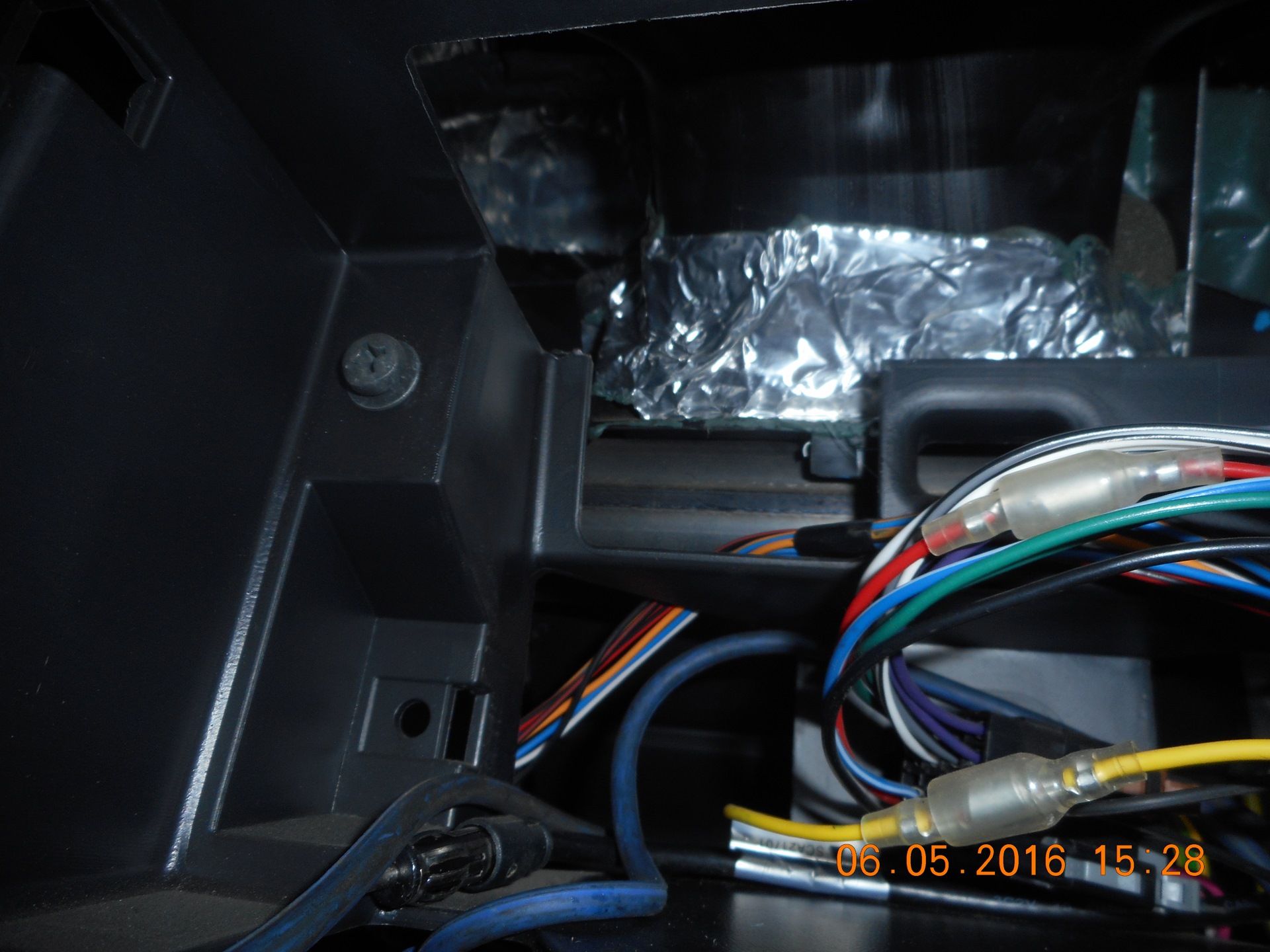

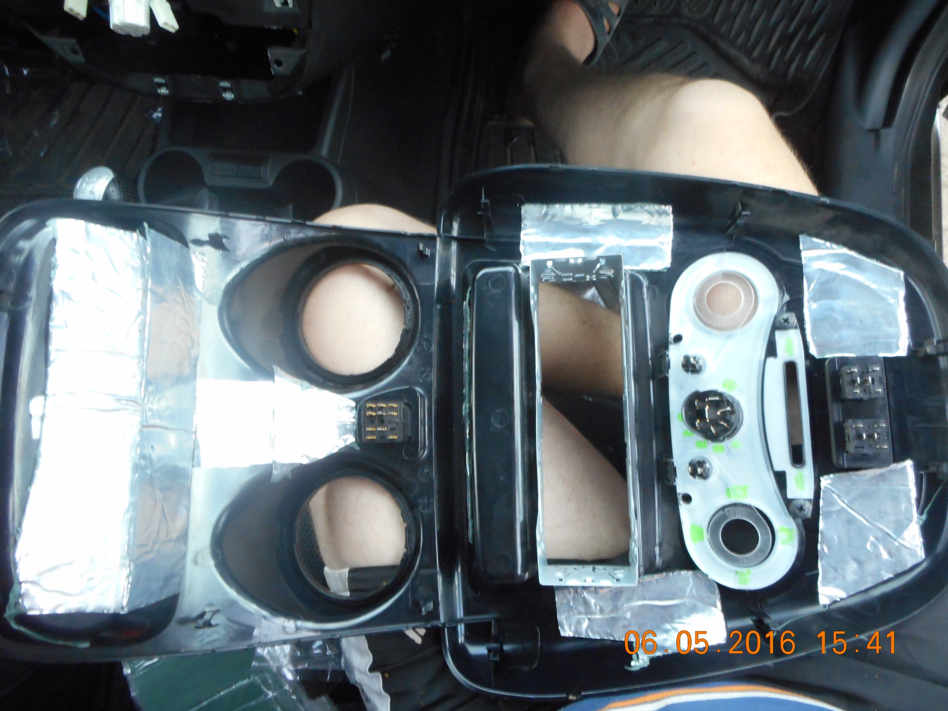

1.Дребезжит магнитола устраняется либо антискрипом либо как я использовал куски шумоизоляции.

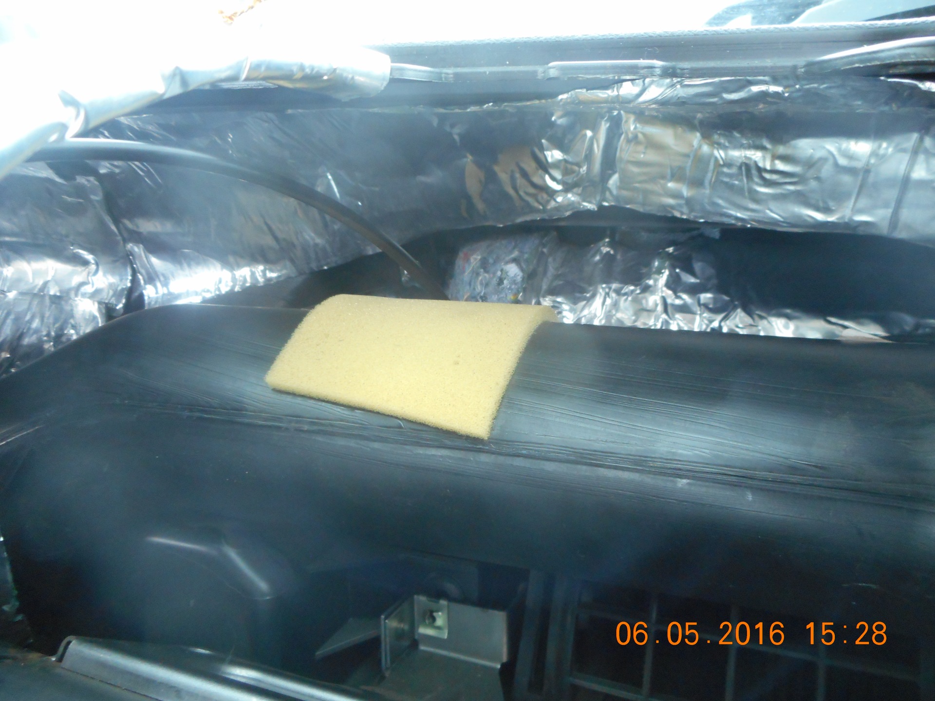

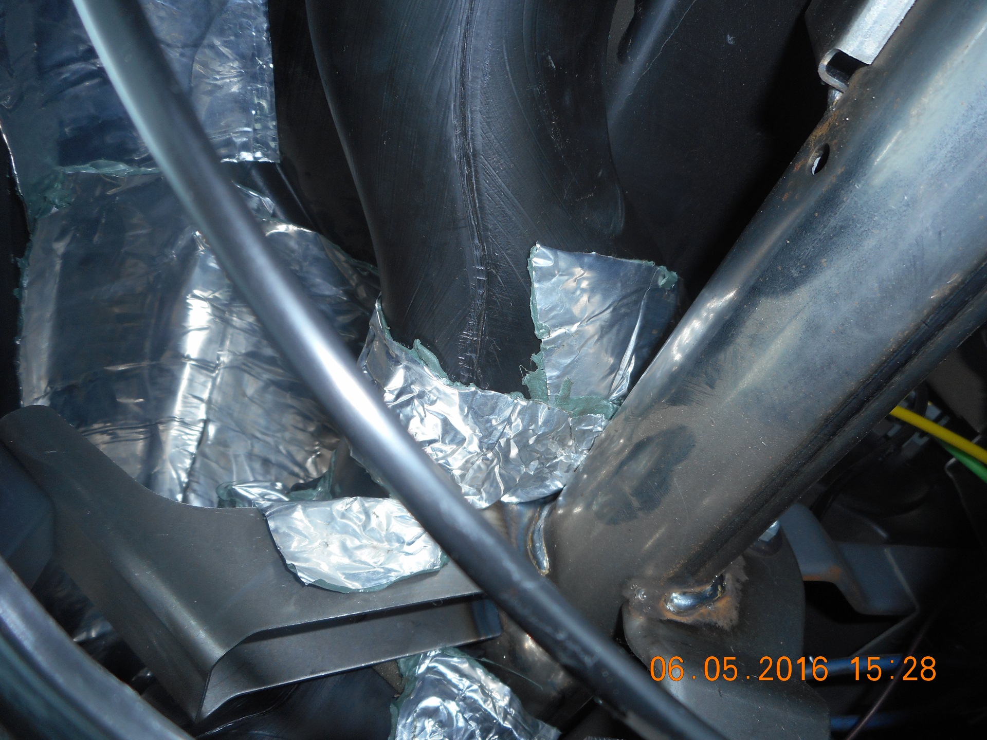

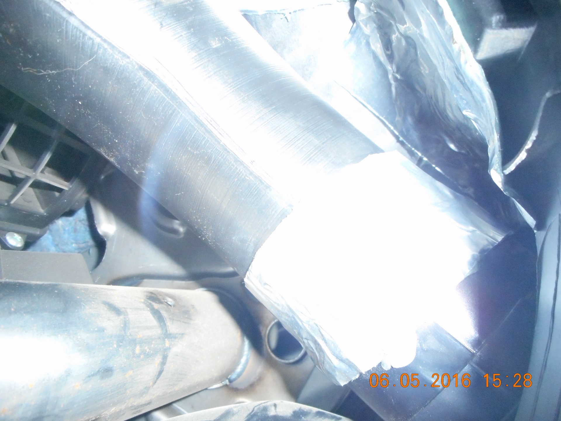

2. Когда берем рукой воздуховод в месте соприкосновения форсунки обдува лобового стекла слышим скрип.Убрал промазыванием силиконового герметика и вырезал кусок шумоизоляции и зафиксировал вокруг шва.
3.Скрип из центрального воздуховода.Болтался вообще была проделана таже процедура что и выше.

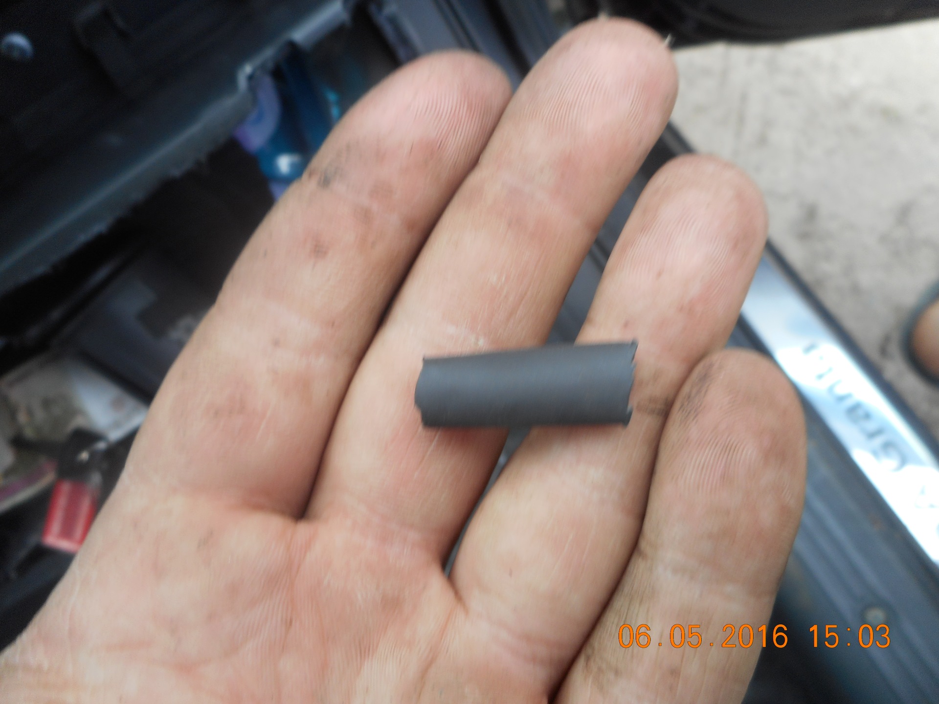

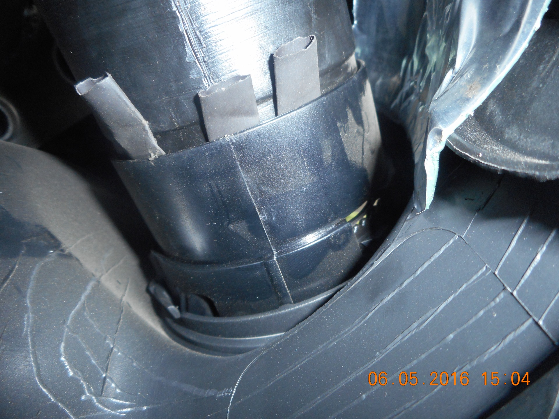

4.Был скрип где крутилки вентиляции .Расклинивал термоусадкой проходил герметиком и сверху вырезал шумоизоляцию и использовал как хамут.

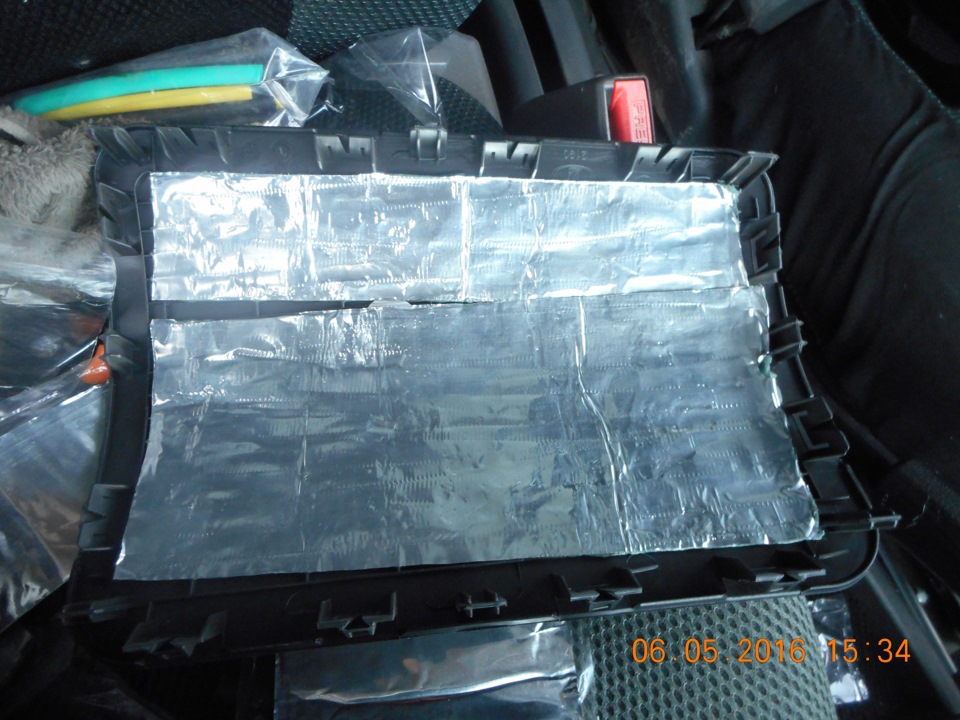

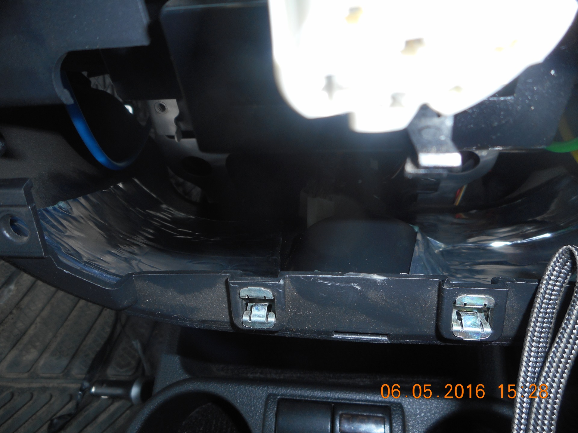

5.Скрипит заглушка подушки безопасности.Проклеил шумкой.

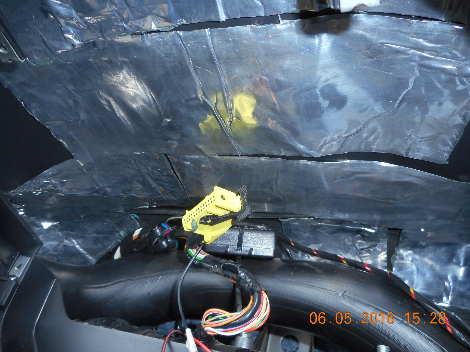

6.Далее клеил шумку куда достает рука.
7.Раскатываем валиком а где он не лезит .ручкой от него.
8.Проклеиваем части торпеды которые снимали.

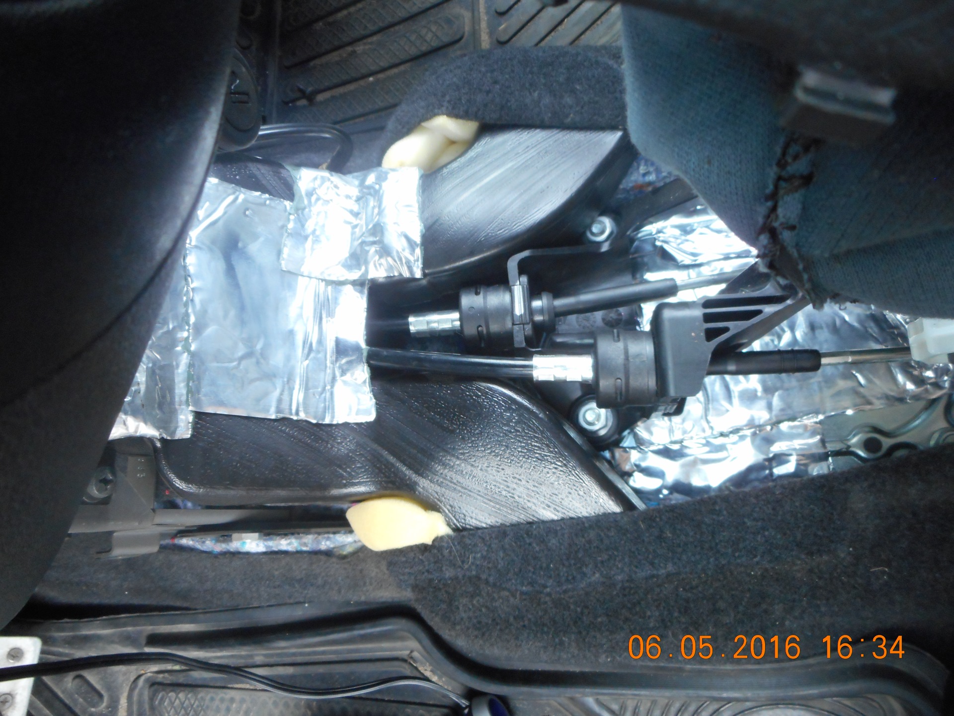

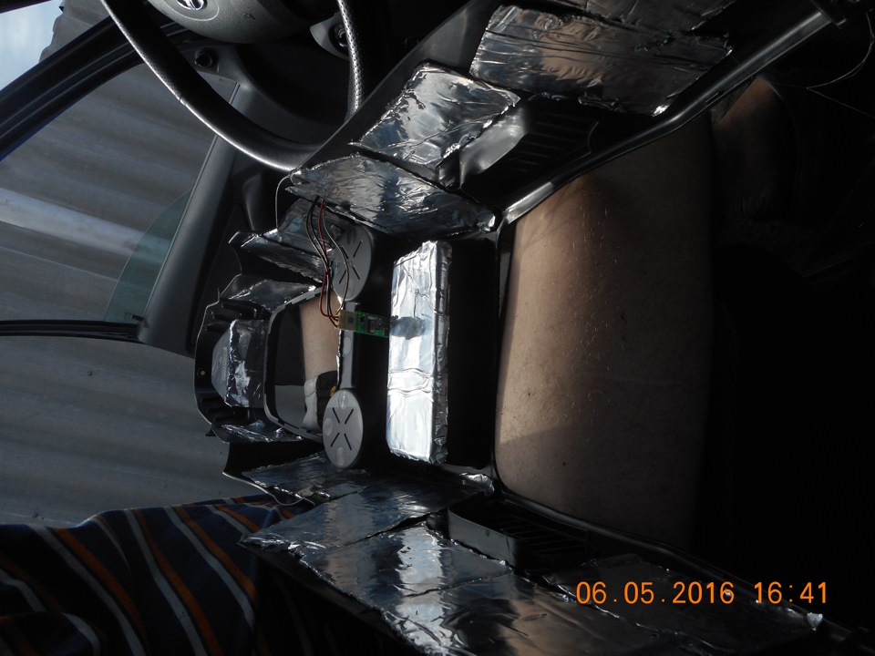

9.Снимаем тоннель пола и клеим шумку где коробка передач.
10.Клеим тоннель пола.
11.Обработать все съемные элементы антискрипом.
12.установить все на место и радоваться проделанной работе.
Вот собственно и все .Теперь прикатываем и радуемся.Эффект есть.Проверял два дня подряд.Всем спасибо всем добра)))

на пластике самое важное не вибра, а все стыки пластика антискрипом проклеить, ну и болтающееся подтянуть/обмотать :)
а так, конечно, дело правильное!
есть такое место у гранты(у меня точно есть) которое издает звук похожий на стук(именно на стук) под панель приборов, я все разобрал, все там сделал безшумным, а звук не ушел.
оказалось сама панель на против водителя так скрипит об стекто. Пластик чуть вздулся от времени и вот так израть начал

Привет Евген, да эффект есть, я так же где смог наклеил, потом в другом месте начинает дребезжать и издавать звуки ))) надо все разбирать и проклеивать капитально .
