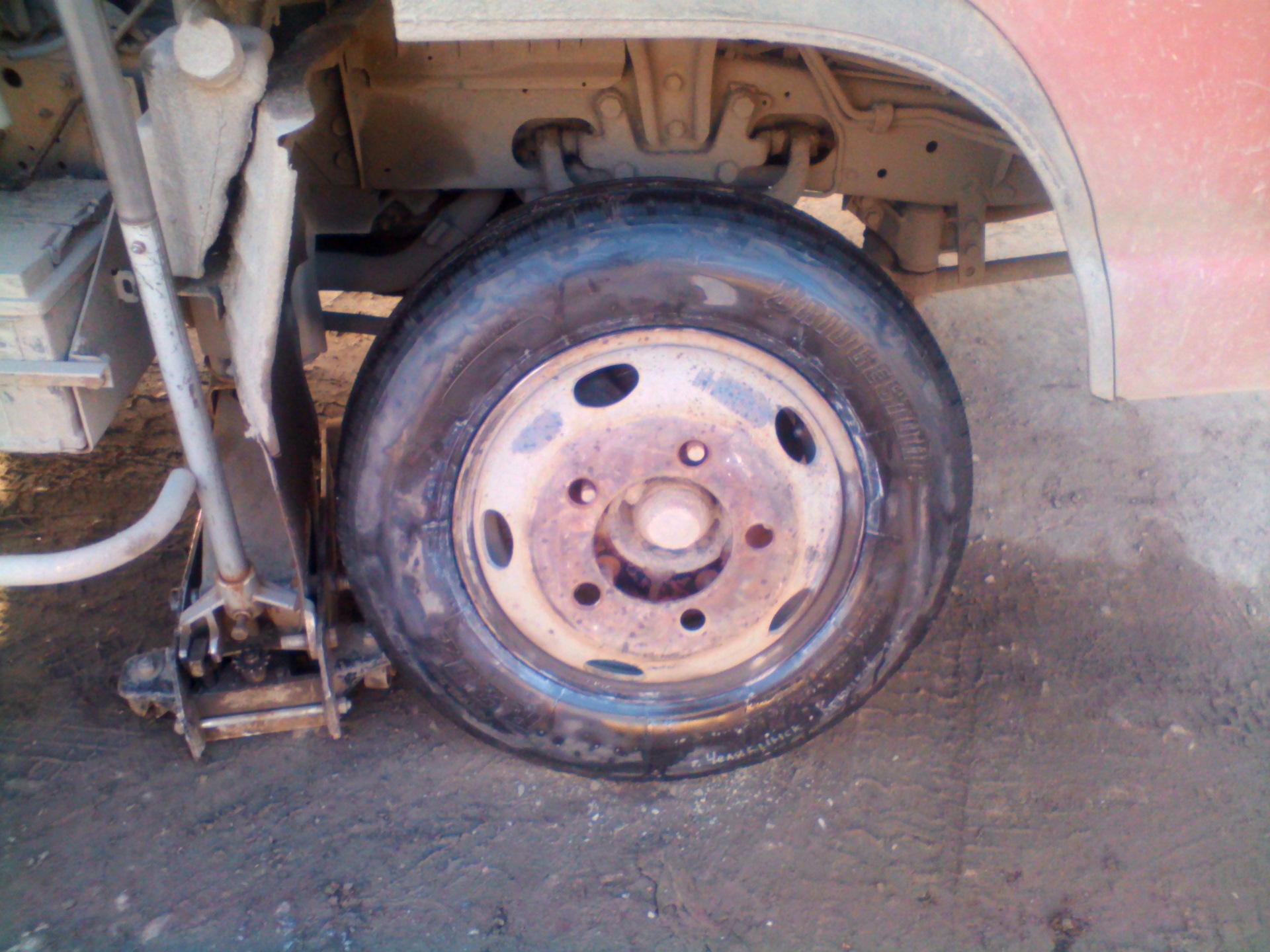

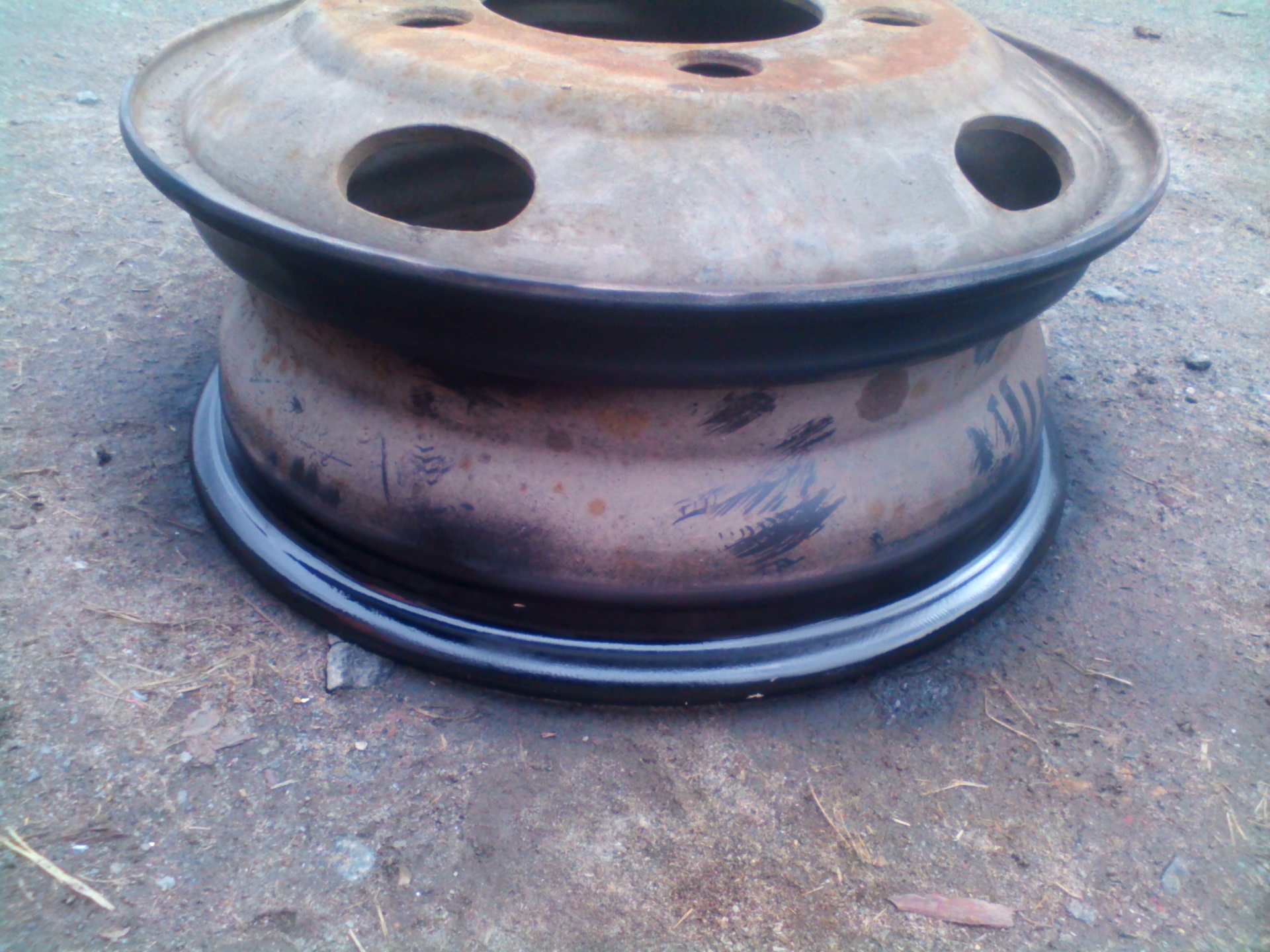

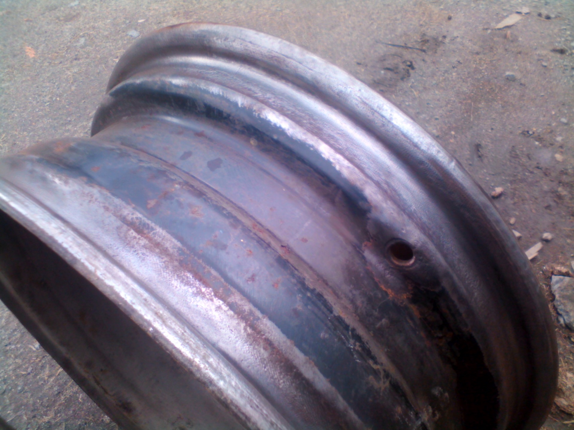

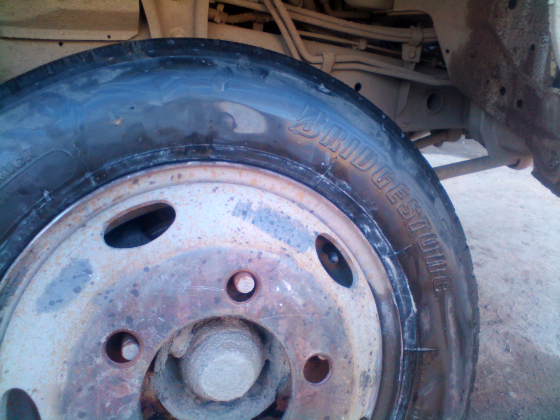

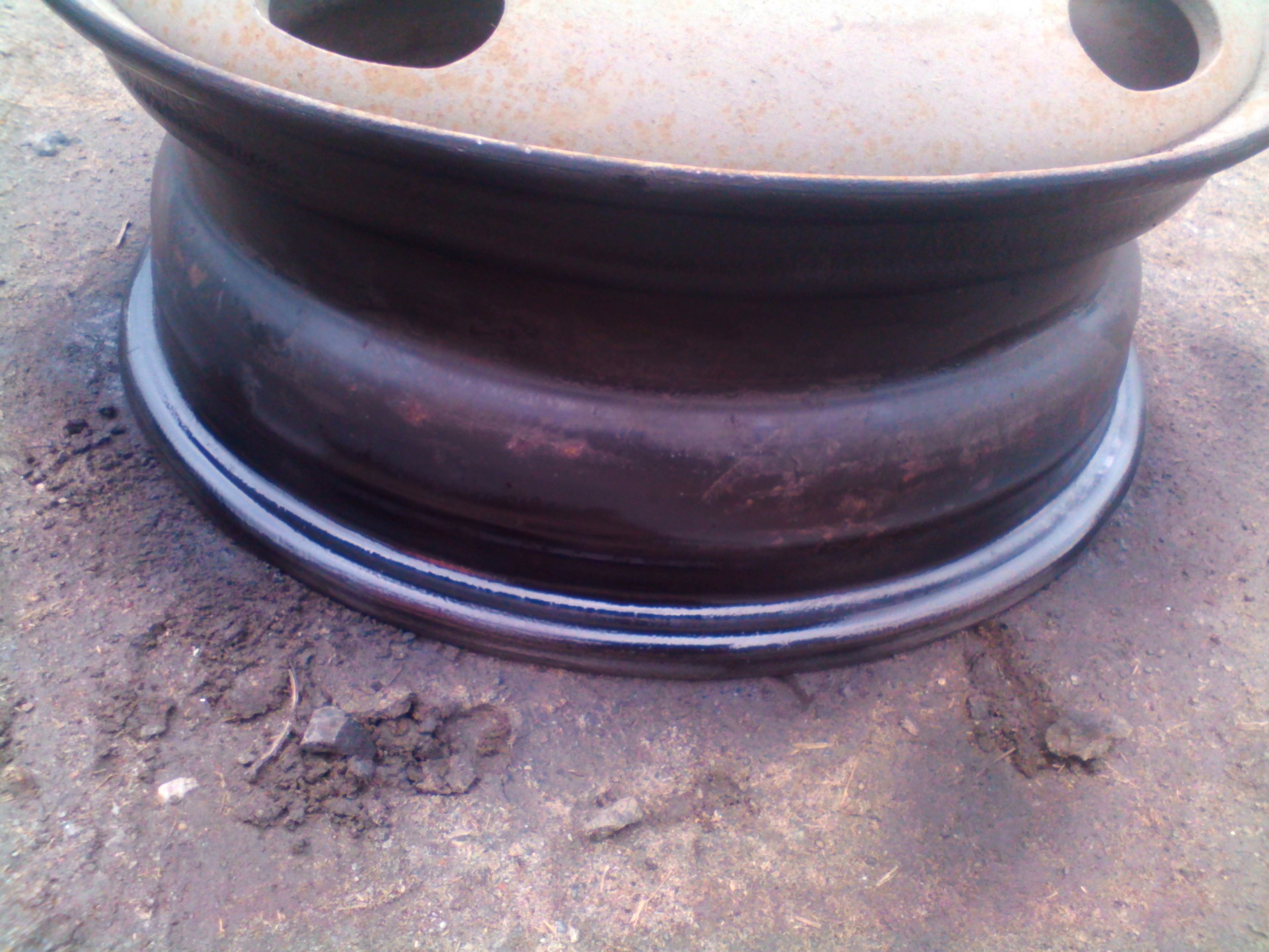

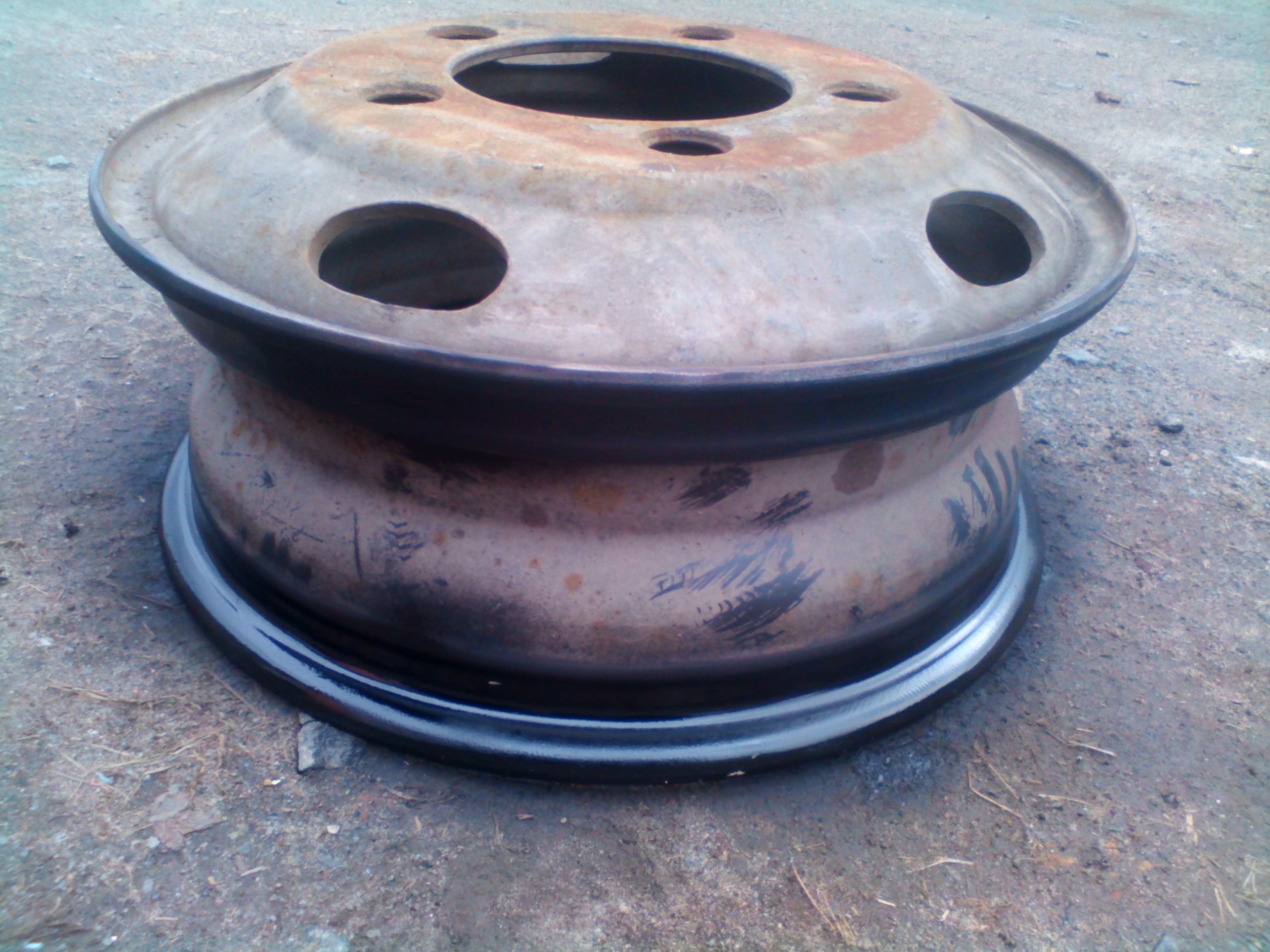

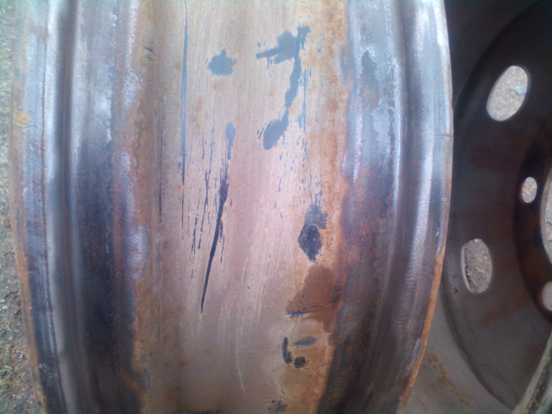

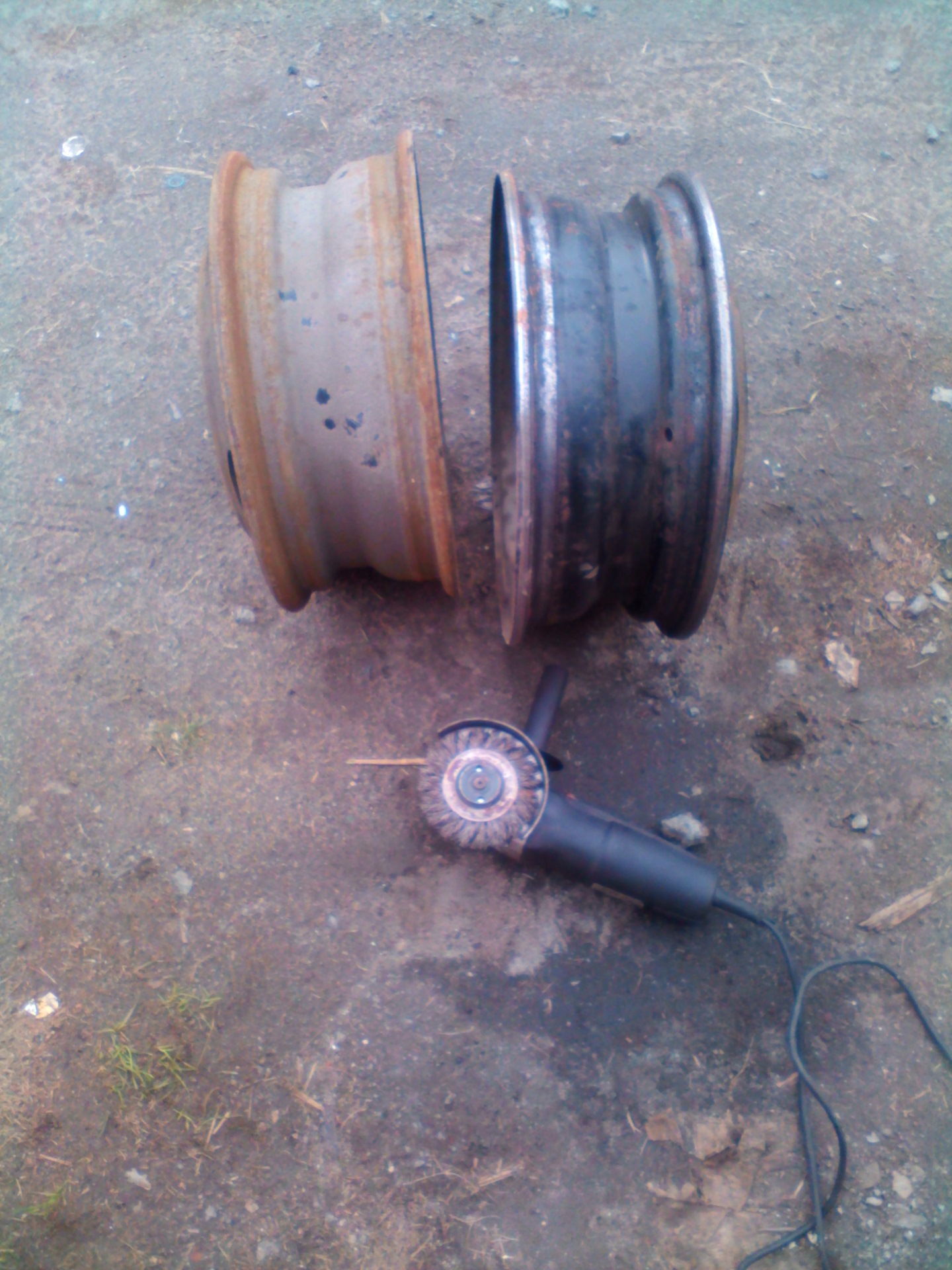

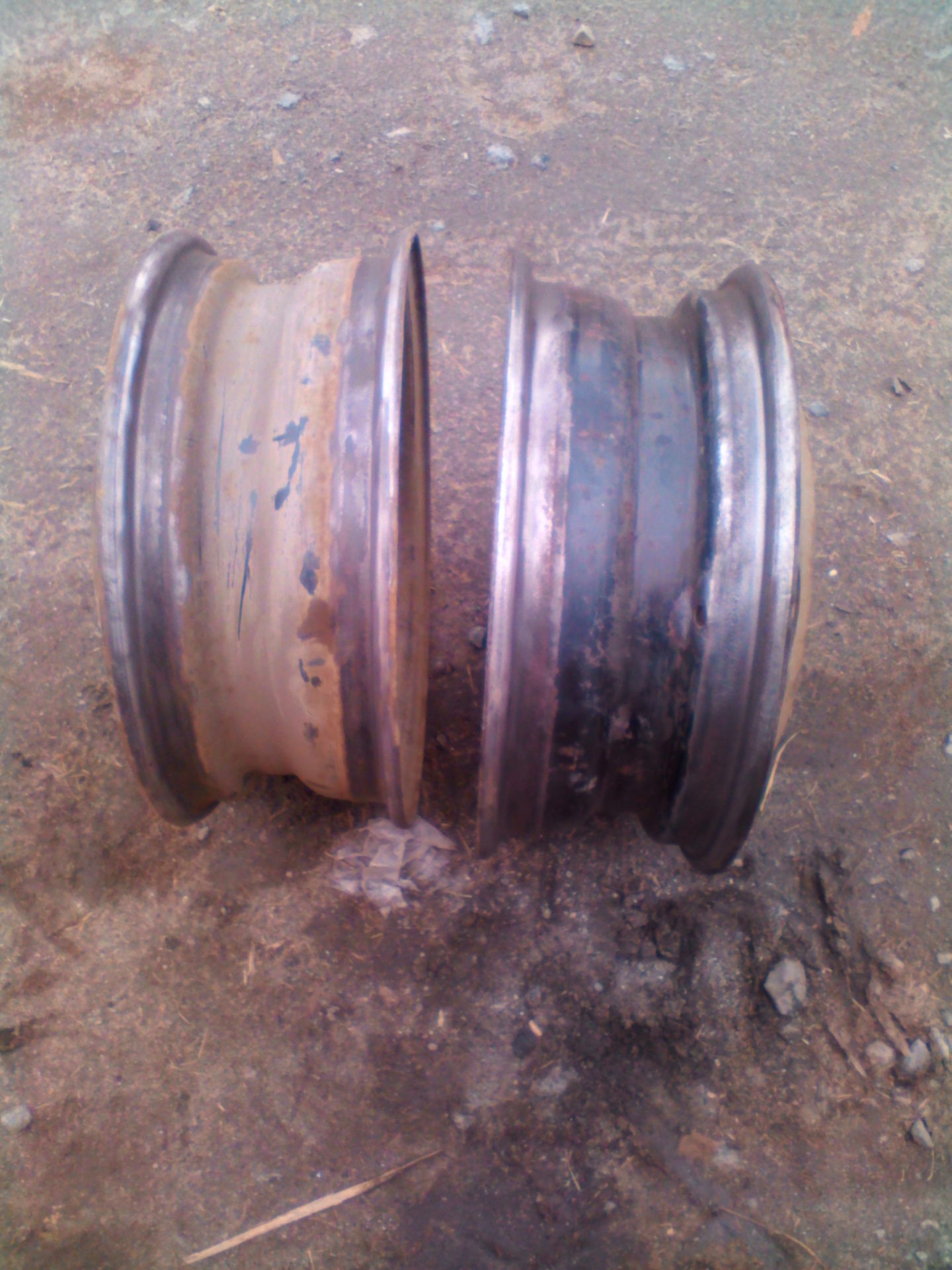

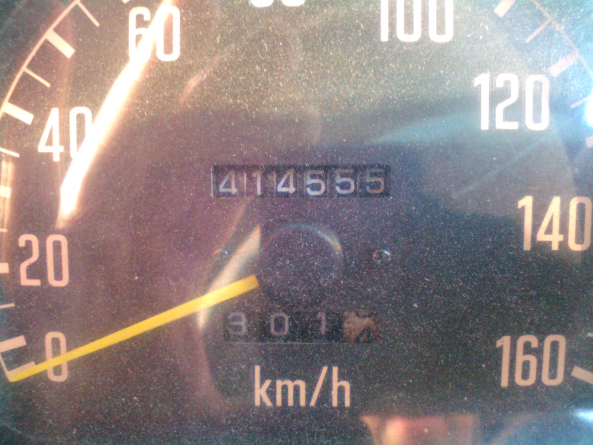

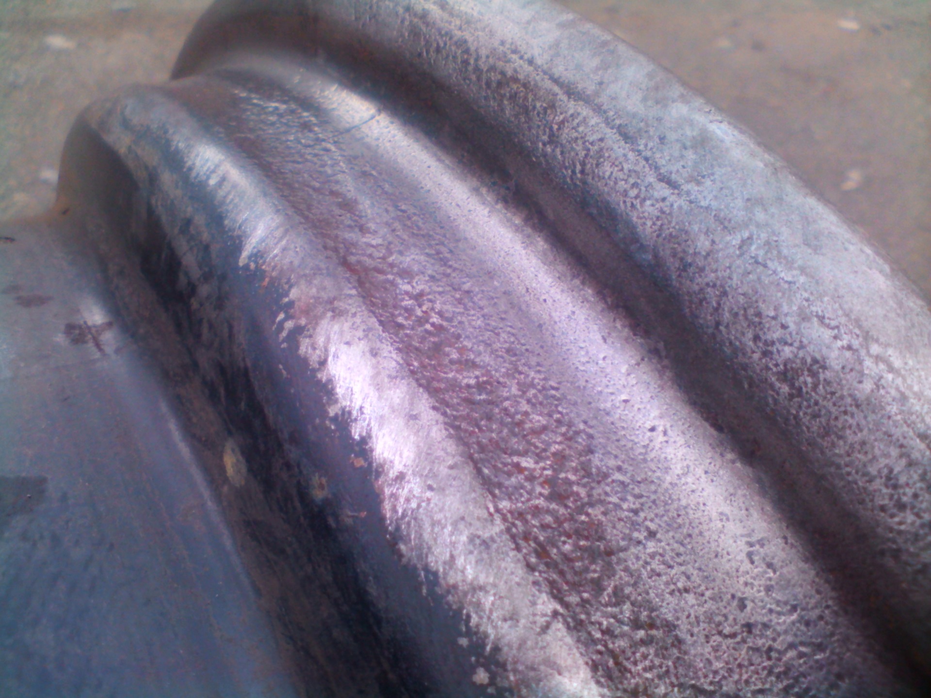

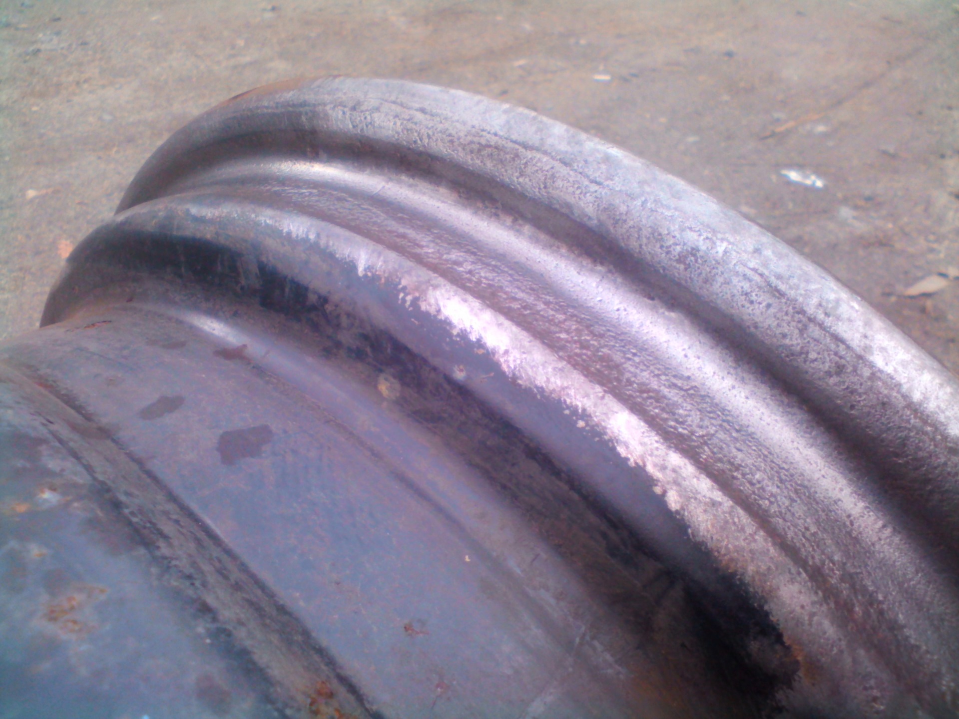

переобулся… друг работает (в г.Новокузнецке) на шинке и рассказал несколько секретов))) чтоб каждый раз не мазать герметиком нужно снять старый герметик или остатки старой резины и ржавчину… но это занимает время и не каждый шинщик хочет этим заниматься.т.к. это не оплачивается, проще мазнуть герметик. а чтоб ржа снова не появилась красим любой краской (у меня под рукой был лишь антигравий). вот собственно об этом фото )) проехал больше 2000 тыс км держат… проверенно
