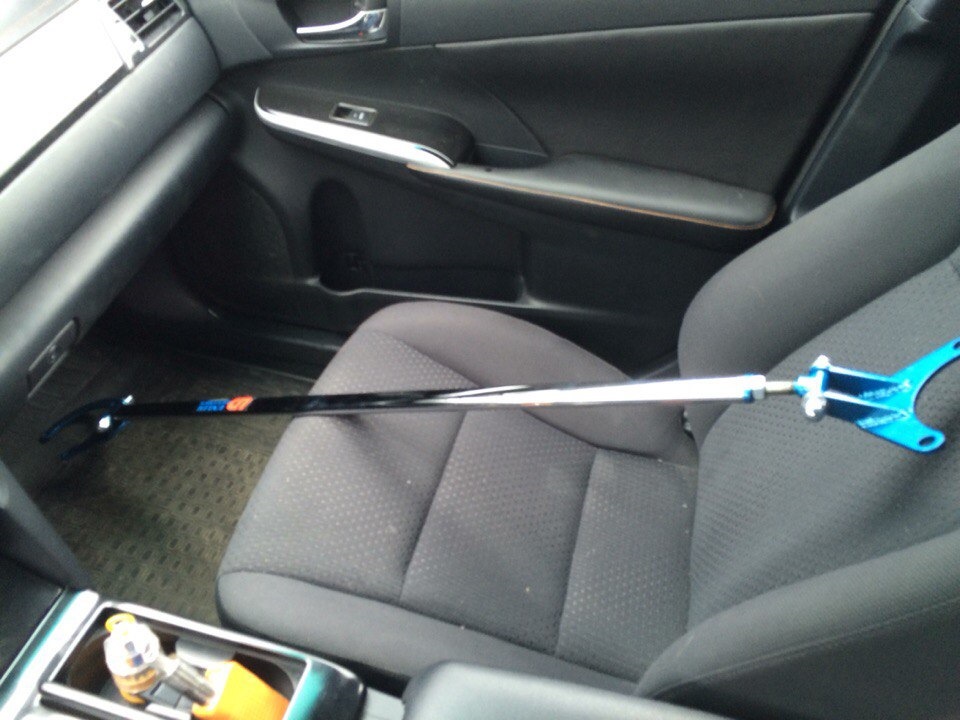

Продавец был не уверен, что распорка станет и даже предложил примерить ее на машину знакомого, но моей уверенности не было границ и я решил брать без всяких замеров. Спустя 10 дней я получил свою распорку

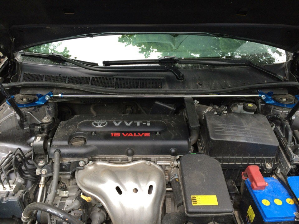

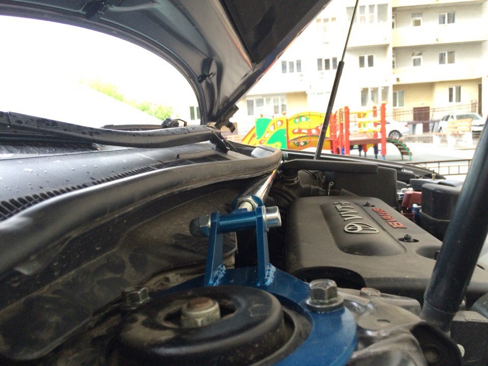

Открутил гайки опор и начал подгонять по длине распорку. Все таки коротковаты шпильки в опоре, но тем не менее по 5 витков гайки закрутились, я думаю это более чем достаточно. Скажу одно, немного мешает силовое крепление жабо, но этот вопрос решился при помощи пары стуков молотком, ничего страшного не произошло, металл нигде не гнул. спустя 10 минут я с коллегой ViacheSlavchik поставил распорку)

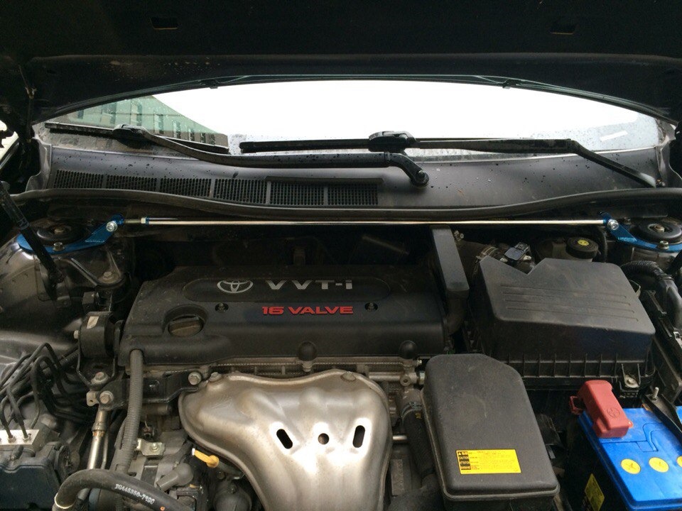

Распорка стала более чем отлично, нигде не трет и главное грамотно рассчитано расстояние до отстойника адсорбербционных газов, который стоит на воздушном тракте у моторов 2.0.
Из моих наблюдений могу отметить, что машина стала намного лучше отзываться на руль. Ну и конечно машина стала значительно лучше держаться в повороте, благодаря чему уменьшился диагональный снос при увеличении скорости в повороте или кольце.
