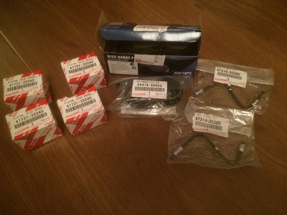

На днях решил проверить и привести в порядок тормоза.
Была проблема с поршнями с внутренней стороны суппорта, причем и слева, и справа — закисли, не двигались.
Выдавили, четыре поршня заменили новыми, все остальное почистили, смазали, собрали, всё как новое.
Заодно поставил новые колодки, advics, выбирал по отзывам, нашел информацию, что в оригинальную коробку тойота кладут точно такие же, только наклейка другая. В итоге, никаких посторонних шумов, скрипов и т.д. не замечено.
Список запчастей:
ADVICS SN119P – Колодки тормозные передние 2349 р.
TOYOTA 0447860050 – Ремкомплект суппорта переднего 1373 р.
TOYOTA 4773135040 – Поршень тормозного механизма 880x4=3520 р.
TOYOTA 4731435320 – Трубка тормозная 190 р.
TOYOTA 4731635280 – Трубка тормозная 230 р.
TOYOTA 0888701206 – Смазка
TOYOTA 0882380004 – Тормозная жидкость 647 р.
