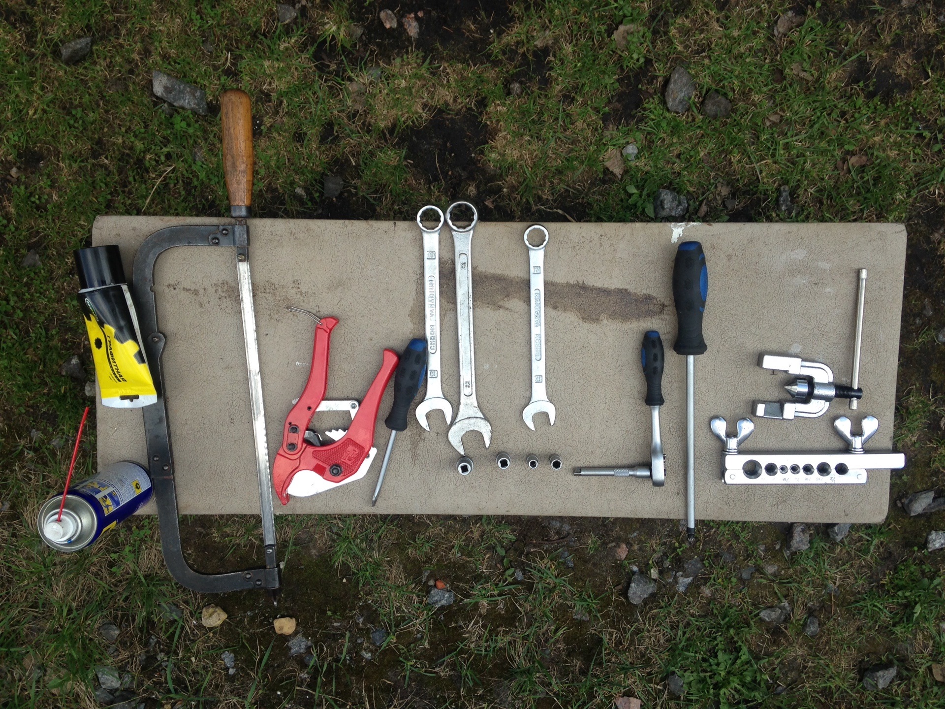

И так майские праздники не прошли даром, было проделано много работы по машине, прежде всего был установлен дополнительный радиатор для АКПП, штатный теплообменник исключён из работы. Решил, что зимой на решетку радиатора буду вешать "намордник". Сразу скажу, проехал с установленным радиатором километров 100-150, пока по такой жаре ничего особенного не заметил, единственное, что заметил, что при старте с утра на холодную, на не прогретой машине коробка больше не пинается, ну и на уровне самовнушения, что переключения стали вообще не заметны, машина идет мягче, и так вот фото процесса, делал, всё сам по времени ушло 4 часа без перекуров. Для начала был куплен радиатор: 100104A-TC TRANNY COOLER — 3985 рублей, брал здесь www.atpshop.ru/search/by-…/?code=100104#code-search (не реклама). Ну и сам процесс:
Инструмент который понадобиться, ключи на 17 и 22, для откручивания трубок АКПП, ключ на 19, для отсоединения трубок АКПП от теплообменника, насадки на трещотку 6, 10, 12, и на 8, устройство для развальцовки, дабы не соскальзывали хомуты, отверки, ножовка для распиливания трубок АКПП, ну и ножницы для ровного отрезания шланга, взял из набора для пайки труб ПВХ.Далее снимаем бампер. для чего откручиваем все шурупы в подкрылках авто, снимаем фары, открчиваем три болта под каждой фарой, ключом на 10, выкручиваем 6 пластиковых пистонов по центру, по два внизу бампера возле каждого колеса. Далее ключом на 12 откручиваем сам бампер в низу, На фото машина снятым бампером и крыльчаткой. Крыльчатку, если ранее не снимали осторожней, там болты под шестигранник, можно сорвать, я со своим два часа промучался :) после заменил на обычные болтыСнял крыльчатку и защитный кожух, муфту пока не трогал, она не мешаетПримерил радиатор, прокол делал штатным крепежом, соты радиатора легко раздвигаютсяОткрутил трубки от теплообменника, надо было делать наоборот, сначала окрутить трубки внизу, потом у теплообменника, так удобнее.Закрепил шланги на радиаторе, штатные хомуты очень плохие, сразу ставьте нормальные., далее шланг, не разрезая ввел в моторный отсек, что бы вымерить длину шланговРазрезал трубку с помощью ножовки, хорошо промыл, и продул, что бы не было соринок, мелки отрезок глушиться и возвращается на теплообменник, в качестве заглушки, отрезок подлиннее возвращается, на трубки АКПП, предварительно отрезанный конец развальцовывается.Шланг радиатора накинул на развальцованную трубку АКПП. Надел хомут, и закрепил шланг выливается грамм 400-500 масла АКПП, на работе АКПП никак не сказывается., заглушенные участки трубки вернул на теплообменник.Все протянул, и закрепил радиатор.Качество масло АКПП после 20000 км. пробега.

а чем трубки развальцевали?
На первой фотографии справа спец инструмент для развальцовки, на работе у слесарей попросил

В гугле так и введи инструмент для развальцовки только смотри что бы отверстия были не дюймовые
он вальцует не как с заводска, правильно? просто расширяет трубку на конус? шланг нормально оделся? и шланг родной был от радиатора или нет?
С завода вальцовка на конус, но еще и внутрь, т.е. конец трубки не острый получается
Да трубку просто расширяет без накатки, шланг родной, наделся с трудом, главное развальцевать без фанатизма. Хомуты в комплекте бяка, сразу на выброс. Плюс пролдумай куда трюку денешь что бы масло не бежало, я не продумал, многовато пролил
