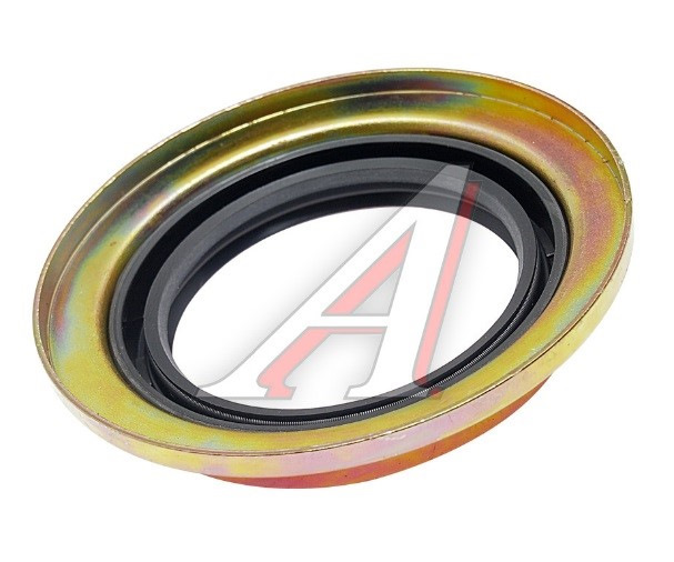

Набор сальников

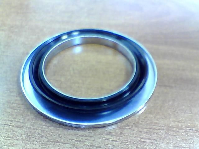

Сальник ступицы 4142503203

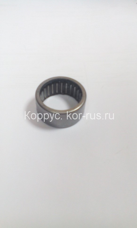

Игольчатый подшипник 4121305010
Размеры 30*37*18

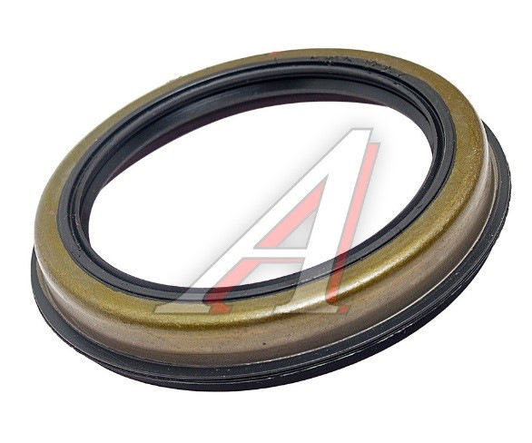

Сальник цапфы 4121203200

А игольчатый он не ступичный, а стоит в цапфе сзади и в нем ШРУС крутится.
А игольчатый может шуметь? Или можно поменять только внешний и внутренний
Ну ступичные всегда вертятся, а игольчатый только при включенных хабах

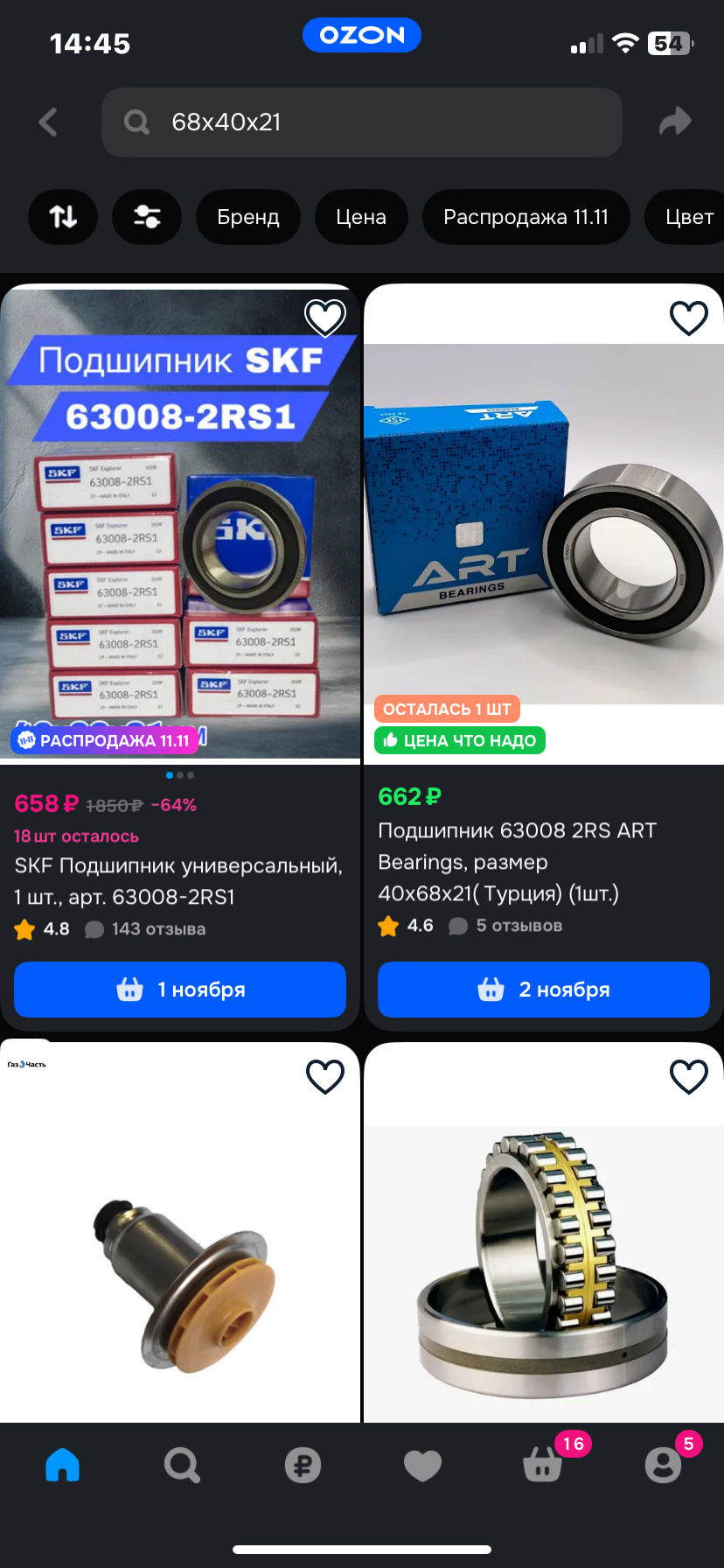

Эти подшипники есть FBJи NSK, какие брать?
Фбж это Китай, я сейчас наши ставлю, за 200р.
А так кошелек подскажет👍
Наши это какие, и сколько ходят?
Ходят также, если по болотам не ездить.
Если ездить по бродам, то надо перебирать чаще, хорошо что все просто делается. В лесу за час можно поменять сторону.
